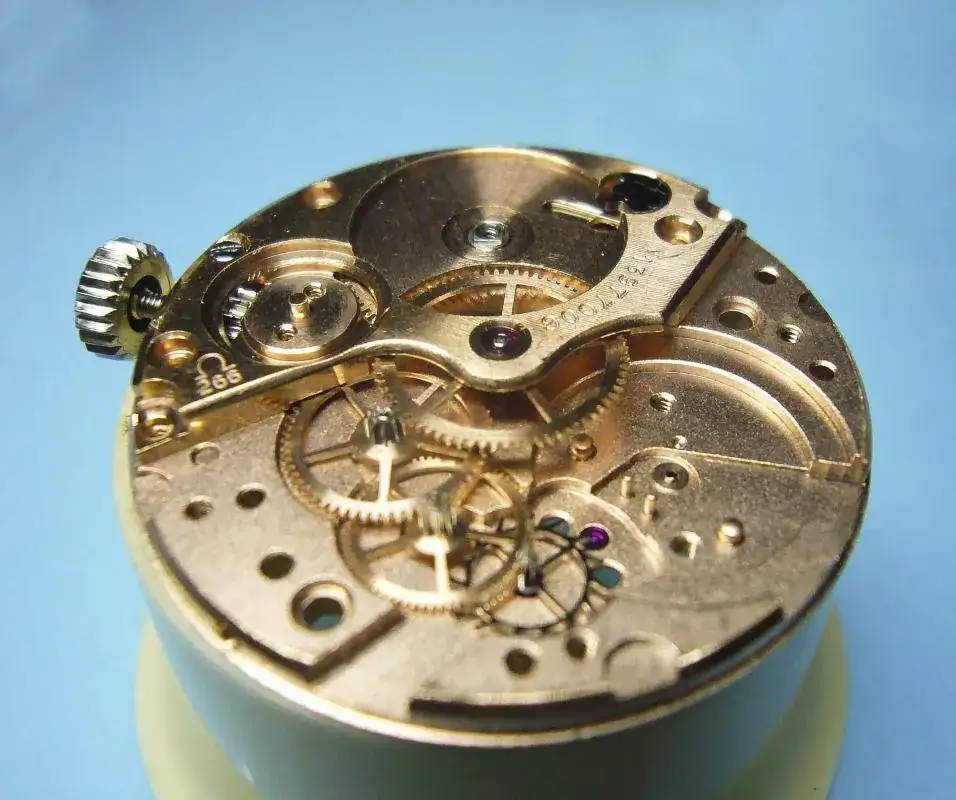

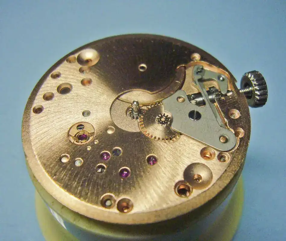

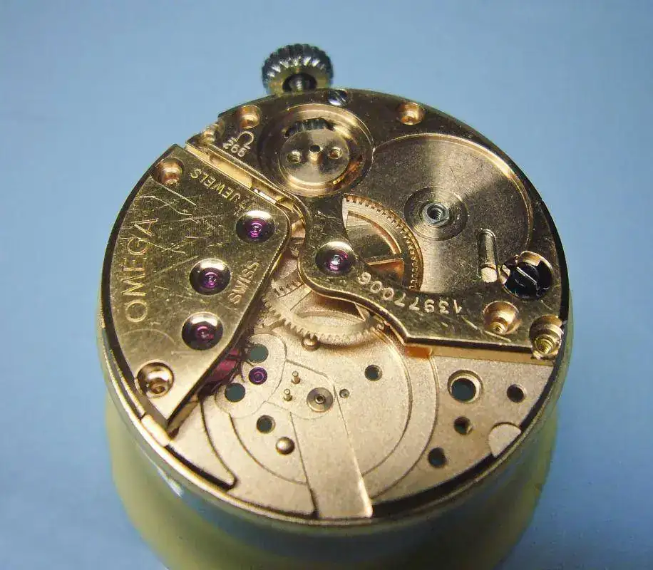

Cuando el otro día hablábamos de los componentes del 30T2 ya se dijo que, prácticamente, la serie 26X que vino detrás era casi calcada en estructura. Lo que más se aprecia a simple vista es que el tren de ruedas tiene una disposición más en curva, el del 30T2 se ve más alineado, es decir, sus ruedas forman una línea menos curva. Sus rubíes lo cantan.
Se supone que cualquier modificación introducida tiende a mejorar el sistema, pero no estoy en condiciones de decir si lo consiguieron o no.
Ahora lo vemos por dentro en un 266. No he hecho tantas fotos como el otro día pero he procurado hacer algunas que antes faltaron. Espero que, pese a ser casi repetitivo, no os canse.

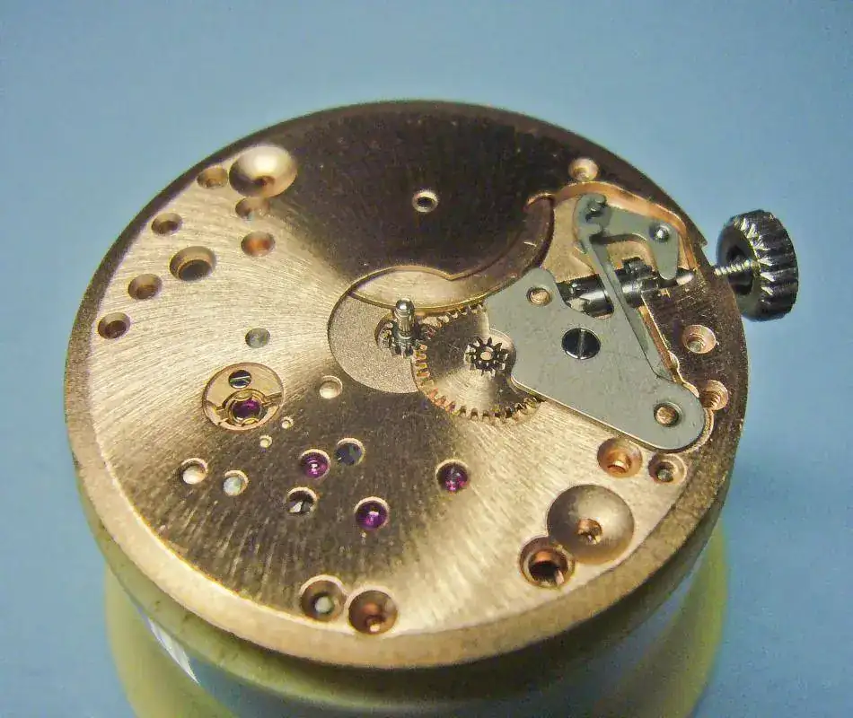

La platina por abajo:
Con barrilete y ruedas en su sitio:

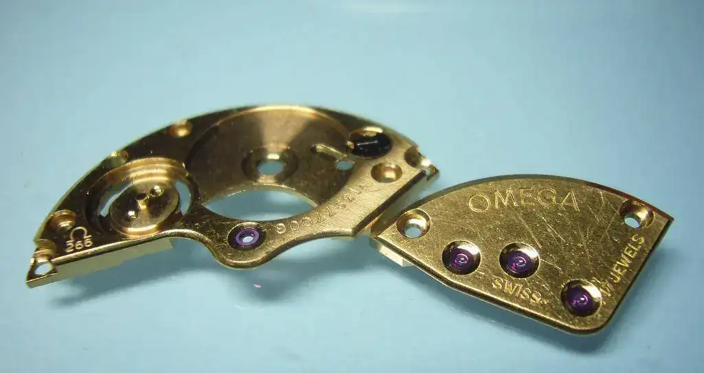

Ambos puentes:
El de carga ya dejado caer encima; como se ve no tiene los tornillos puestos:
El de carga también dejado caer encima y esta vez se ha cumplido: los pivotes han entrado solos:
Puentes atornillados y rochete y rueda corona colocados:
Áncora y su puente colocados:

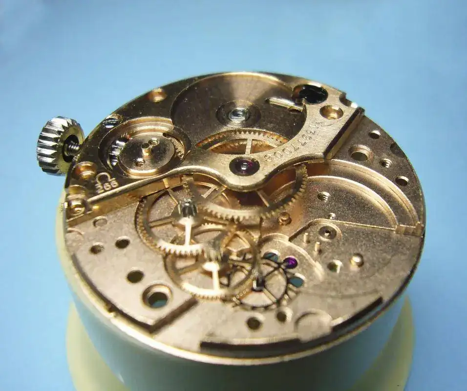

Después de las oportunas comprobaciones de funcionamiento, al otro lado. Ya con la contrapiedra del incabloc aceitada y ruedas intermedia y de minutería colocadas. Se ven también la báscula, el piñón deslizante o corredizo, el tirete y el piñón de canto o breguet para la carga:
Lo cubrimos todo con el "famosísimo" resorte de tirete:

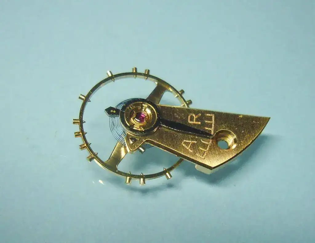

Ahí sólo falta encima la rueda de horas pero como hay que darle la vuelta otra vez y se cae boca abajo pues no está puesta. Esta vez no tenía talco así que lo he dejado sin él.
En la otra cara sólo nos falta poner el volante y verlo echar a andar. Como la otra vez lo vimos puesto pues ahora lo vemos quitado:
Cuando todo esté ya puesto falta colocarle esfera y agujas que a mi me parece que, en esta ocasión, son de categoría extra superior, je,je,je:
Y ahora a la ardua tarea de buscarle caja; creí que tenía una pero por 0.5mm no entra, así que agua y ajo.
Esperemos que más antes que después aparezca una. Y ya veremos por cuanto sale, que esa es otra .....
Un saludo desde Sevilla en feria. ¡Casi ná!.

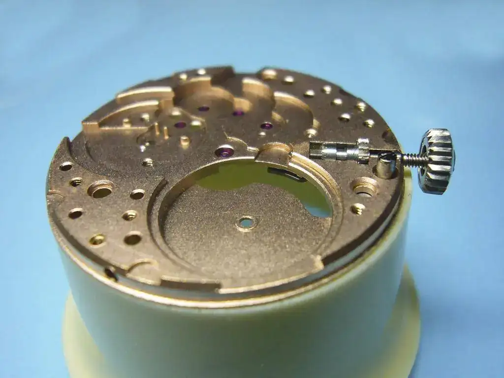

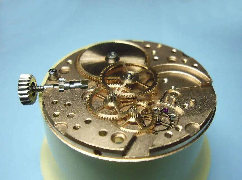

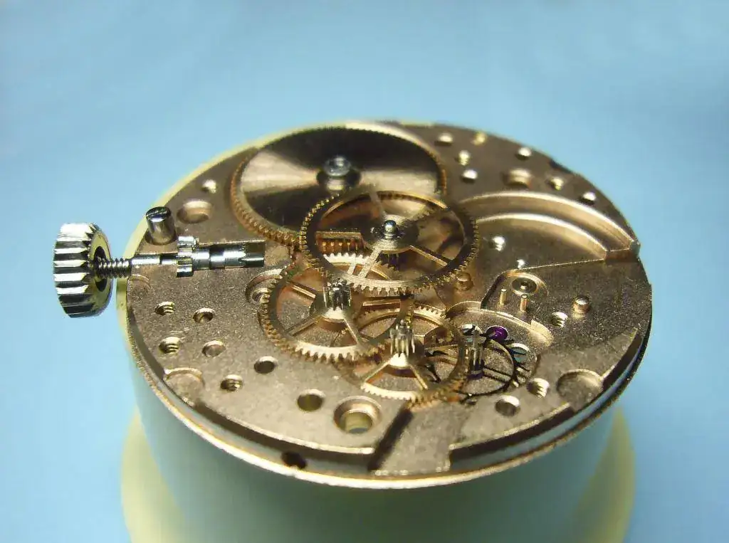

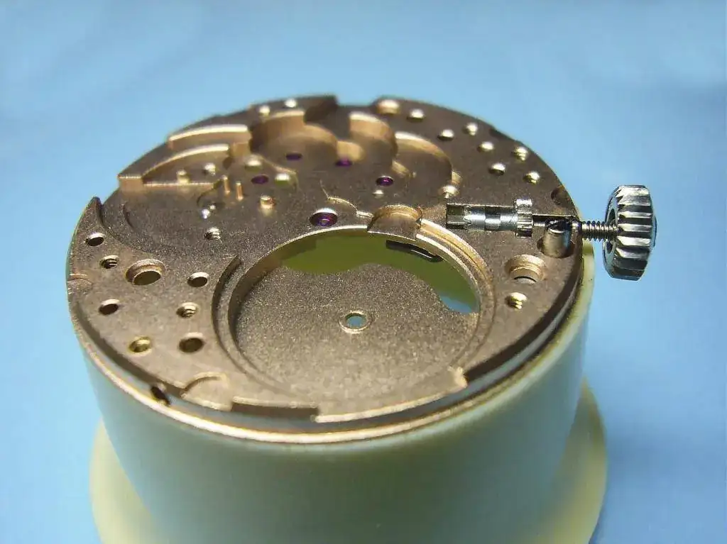

Ver el archivos adjunto 456158
Ver el archivos adjunto 456159
Ambos puentes:
Ver el archivos adjunto 456160
Ver el archivos adjunto 456161
Ver el archivos adjunto 456162

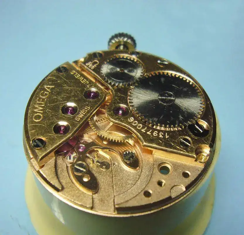

Ver el archivos adjunto 456163
Ver el archivos adjunto 456164

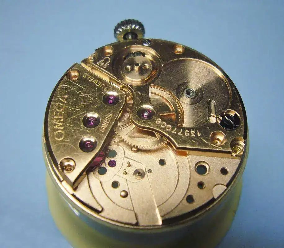

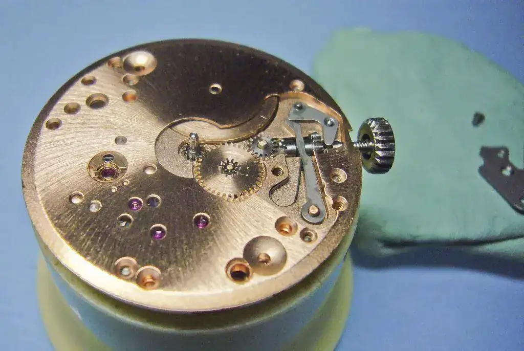

Ver el archivos adjunto 456165
Ver el archivos adjunto 456166

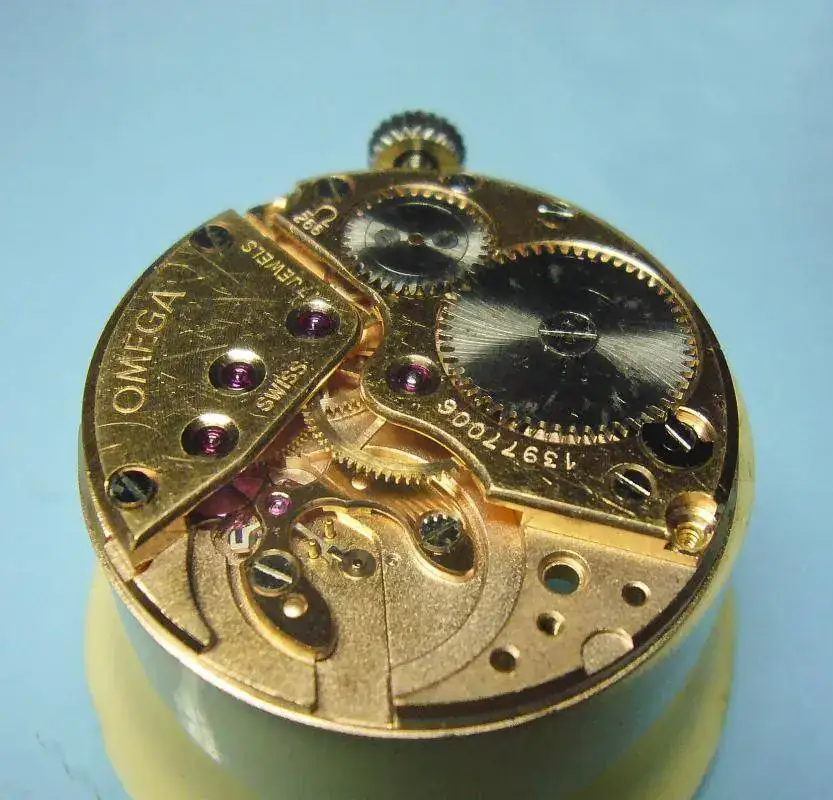

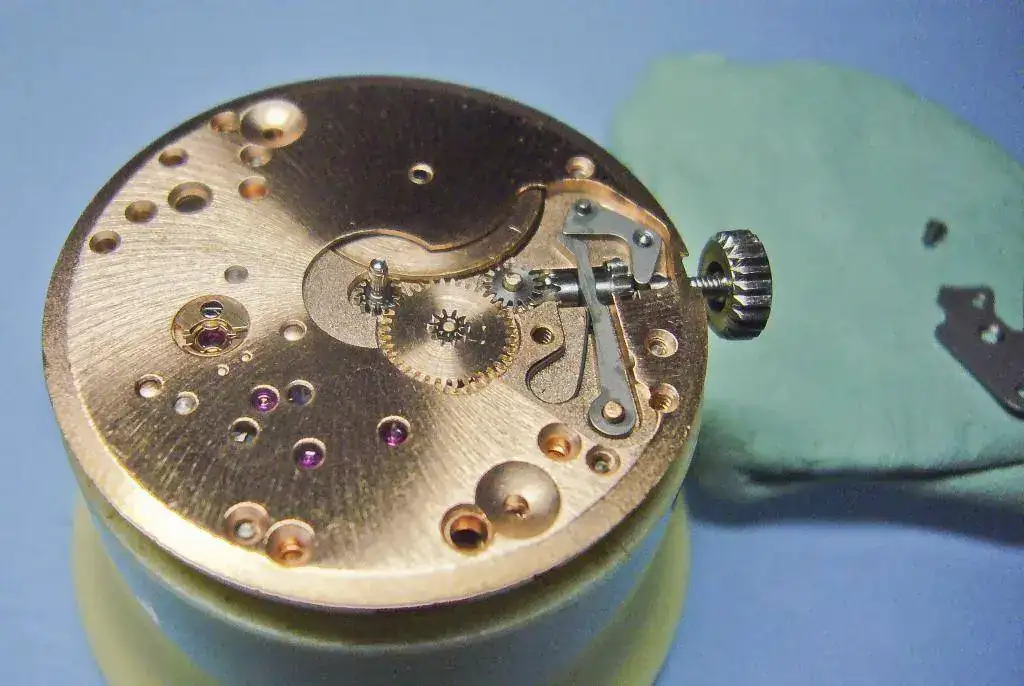

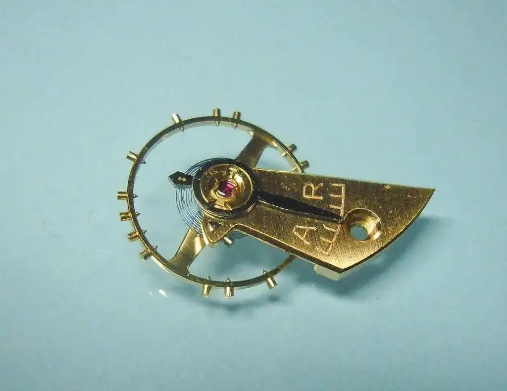

Ver el archivos adjunto 456167

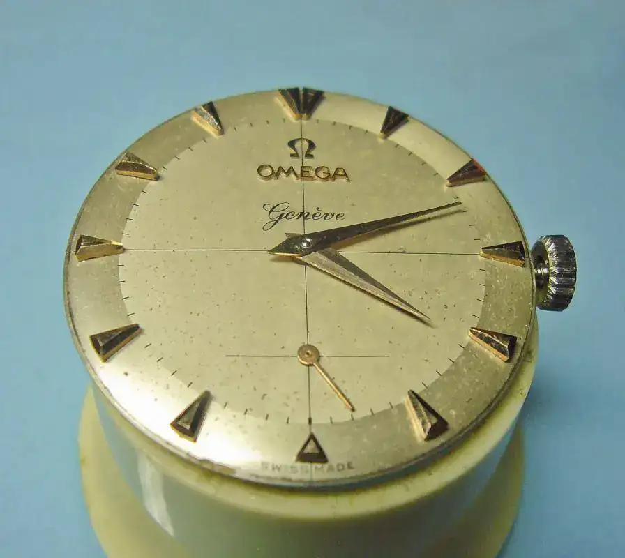

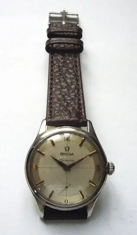

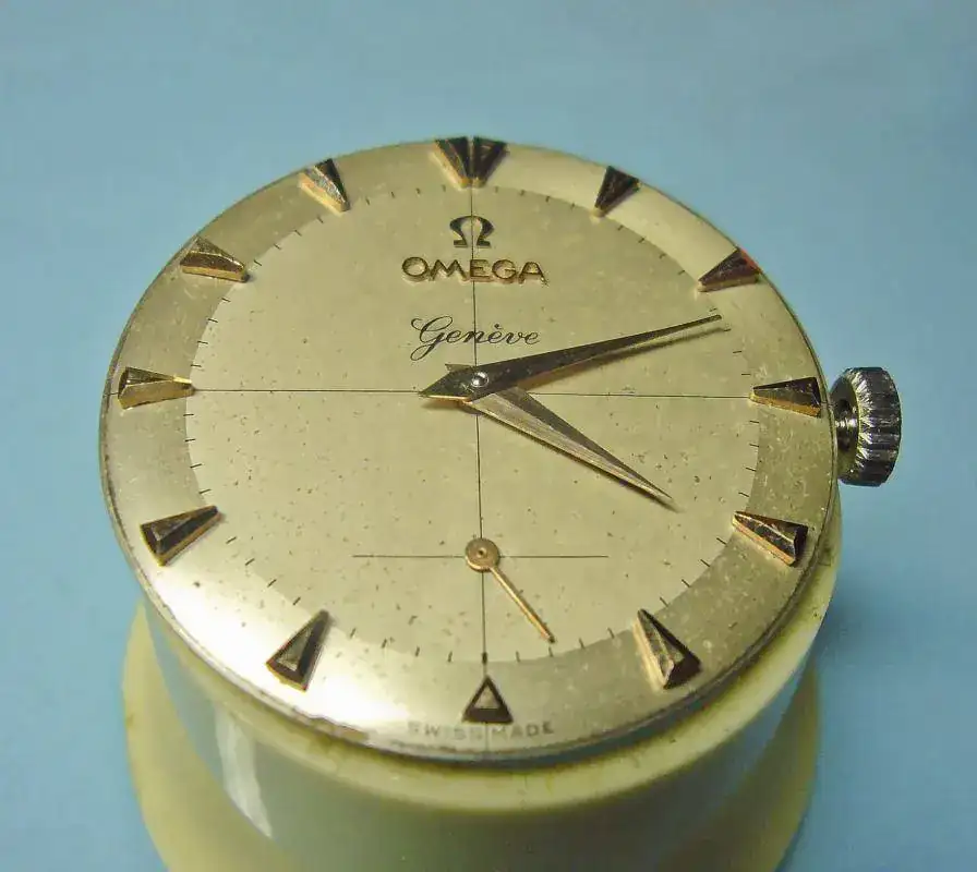

Ver el archivos adjunto 456168

¡Con la cara lavada y recién pinta!:clap:…magnífico trabajo:ok::, Saludos

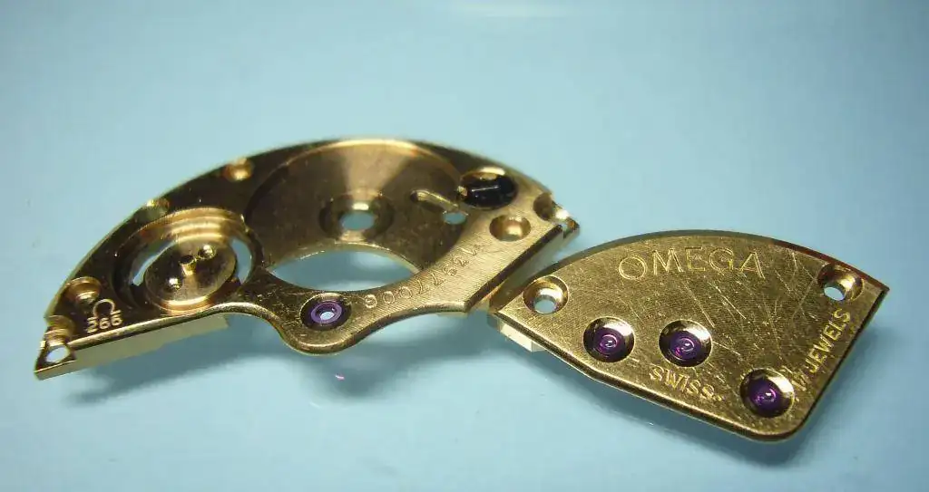

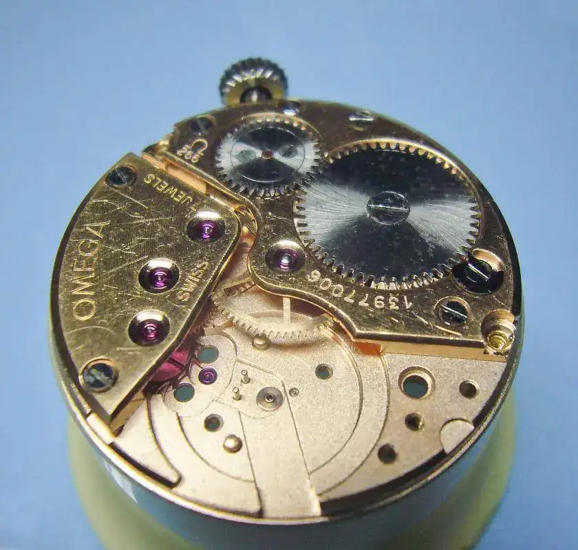

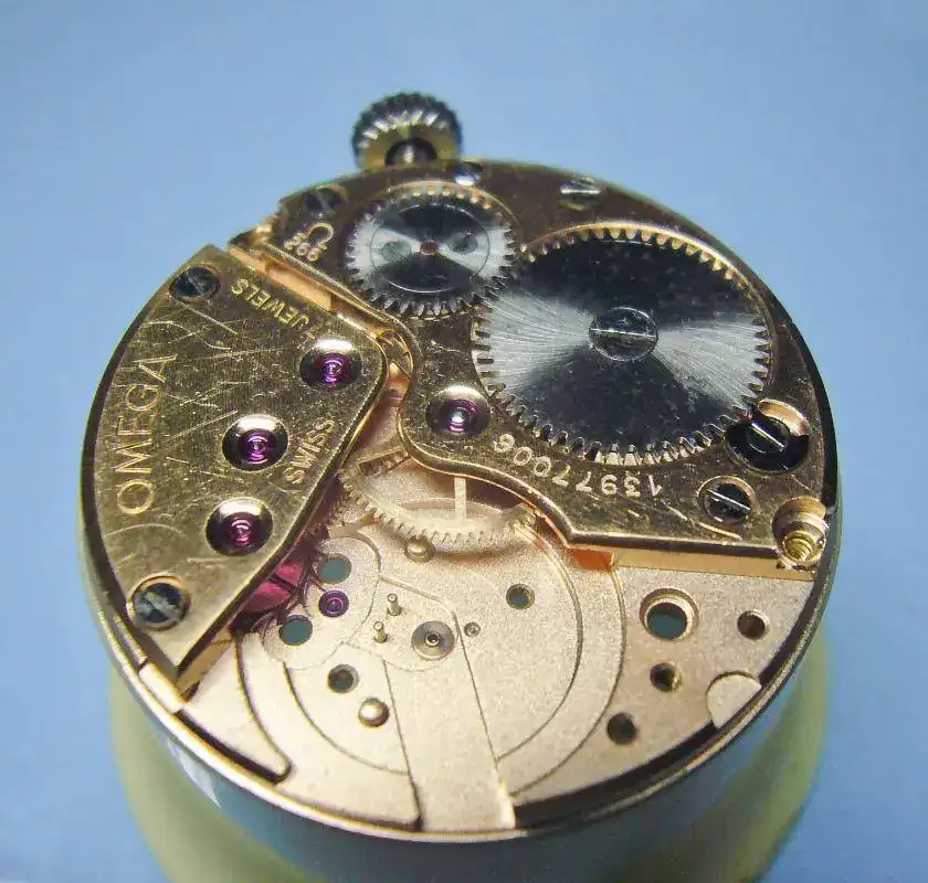

La esfera es preciosa, el calibre ya lo sabemos. Pero ¿no decías que no te gustaban los relojes de esferas doradas, pecador?

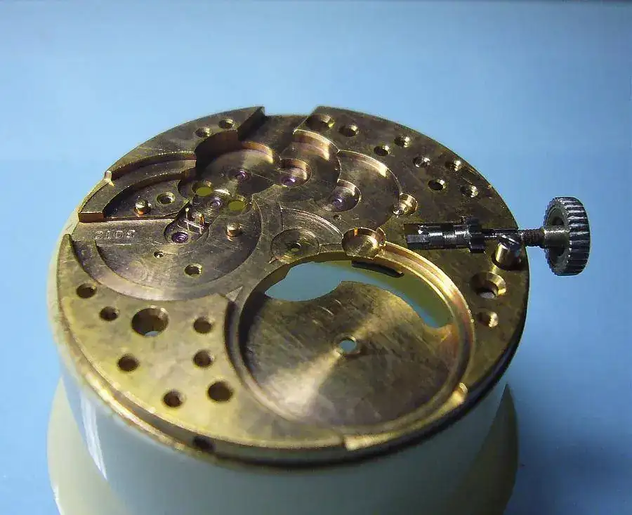

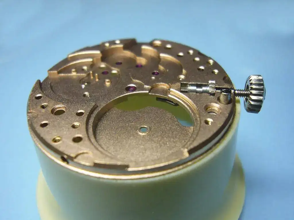

Con tu permiso cuelgo dos fotos tuyas para comparar.
La primera del 30T2
Y ahora del 30T3, 266
Así podemos todos aguzar la vista y buscar si "Wally" existe.
Creo que a simple vista se aprecian diferencias de diseño, pequeñas pero se aprecian.
Lamento que veas una esfera dorada ahí. Deja mucho que desear de mi labor como fotógrafo. Es toda crema desvahída, una parte más rugosa y otra mas pulida, pero crema ambas.
Esta ha sido, precisamente, mi intención al poner hoy este reloj. Que quien quiera pueda coger foto a foto y comparar.
En estas dos tomas hay dos diferencias sustanciales, lo demás es pura terminación. Una tiene, sobre todo, los cortes pulidos y en la otra está el encobrizado tal como sale del baño. Los elementos esenciales, salvo dos como digo, están en el mismo sitio.
Bueno, hay una tercera diferencia: en la primera el foco está en los elementos superiores y en la de abajo está en los inferiores, je,je,je.
Magníficas fotos, y qué belleza de calibres.
Esa esfera es a mi juicio de las más bellas que jamás hizo Omega, a ver si encuentras una buena caja y te sale un relojazo.
Aún así, veo diferencias en el troquelado de la platina, si te fijas bien..
Las únicas diferencias son de terminación. Todo está en su sitio, taladros incluidos, excepto las dos que comento. Where is Wally?

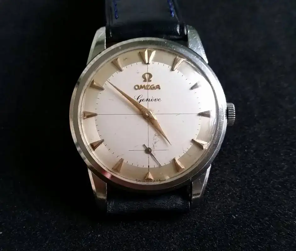

Preciosa esfera, una de las más bonitas de omega, con el geneve en cursiva, no desmerece de las pie-pan de constellation en calidad ni belleza, top de la marca; La caja de referencia 2903 en acero o chapado y 2754 en oro, son las que deberia llevar.
Las agujas facetadas y los indices son de oro.La segundera no es suya, deberia llevar contrapeso
Suerte en la busqueda.
Muchas gracias por la información Jesús. Trataré de encontrar esa caja.
En cuanto al segundero ¿uno así, quizás?
Este creo que lleva tu hebilla.
El segundero seria como el de este, mejor dorado para esa esfera tan bonita.
