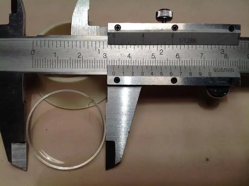

Sigo necesitando consejo para comprarle el plexi ::blush::

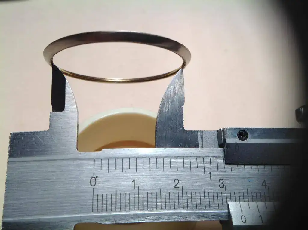

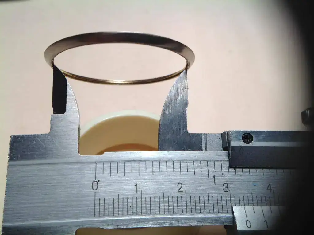

Comentó como lo hago yo, en los casos en los que no tengo plexi que me sirva para medir, mido el interior del alojamiento donde va encajado el plexi, ojo :flirt: no es el interior del bisel, es el alojamiento del plexi, ( una foto de un Certina que tengo destripado para la afoto )
En en este caso nos da 32,7mm, a los que hay que sumar 0,1mm más para que entalle, lo cual nos daría que la medida del plexi sería N* 328, que es lo que en este caso mide el plexi que tengo que cambiar..
En la foto no se aprecia bien la medida por el ángulo que da el objetivo de la cámara.....
A veces el plexi te permite jugar máximo con un número más, pero te costará horrores montarlo. Como son baratos, pide el suyo y un números más, y así tienes dos oportunidades si se te raja, que son puñeteros....
Espero haberme explicado
Perfectamente explicado :clap: Muchas gracias !!!
Yo he medido lo mismo que tú; el alojamiento del plexi. Lo que me choca es que esa medida sea 29,43 y la del plexi viejo 29,34...::Dbt:: Tendré que medirlos otra vez.
Igual el plexi viejo al estar deteriorado.... De todas formas la medida que cuenta es la del bisel, y no sabía que había que sumarle el 0,1 que dices.
Muchas gracias de nuevo !!!:friends:

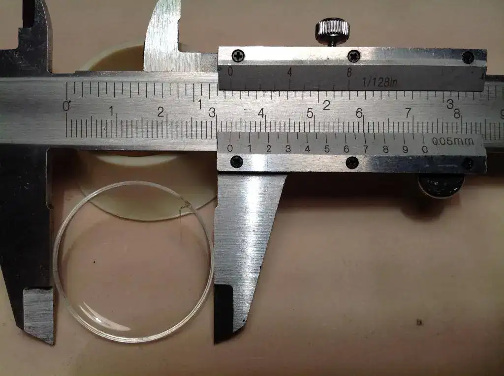

Para que no te desanimes yo veo a mi relojero probar siempre con 3 ó 4 plexis antes de dar con el suyo. Y muchas veces hay que lijarlo un poquito por los filos para que entre y esté apretado porque el inferior va flojo.
A veces los plexi se se deforman y dan medidas distintas, no si me explico, mides, giras el plexi 90grados y vuelves a medir, así varias veces, y la medida creo te variará seguro
Me guiaré por la medida del alojamiento y corto por lo sano... Y compraré un par de medidas. Algún sitio a parte de Gran para comprar ??

No, si va a ser más complicado esto del plexi que el joío calibre.... Lo que es no tener a mano a un relojero o fornituras cerca....:pardon: y el bolsillo pelao...
