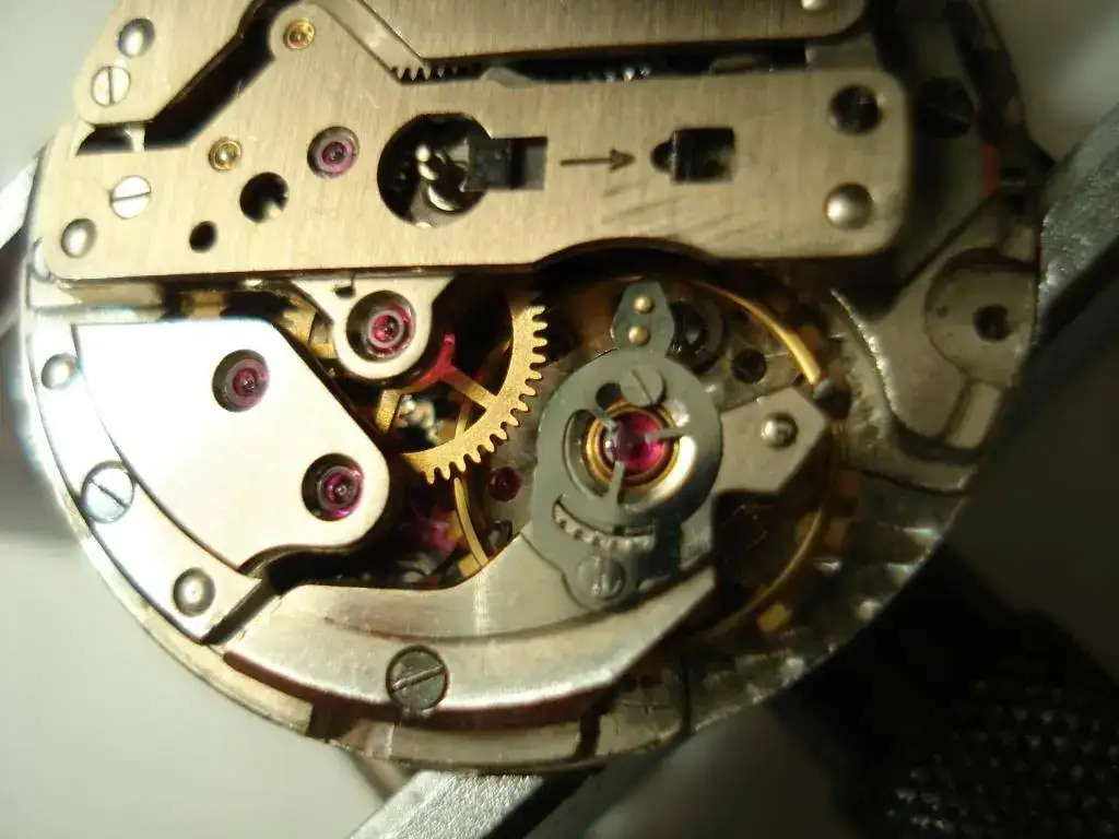

Mu buenas;
Ay madre lo que he sufrido este parto.... y sin epidural...
Dos cosas os quiero decir; que FUNCIONAAAAA !!!!::dnz:::yhoo::::dnz:::yhoo::
Y que odio los muelles y las espirales, más que a los ejes puñeteros...

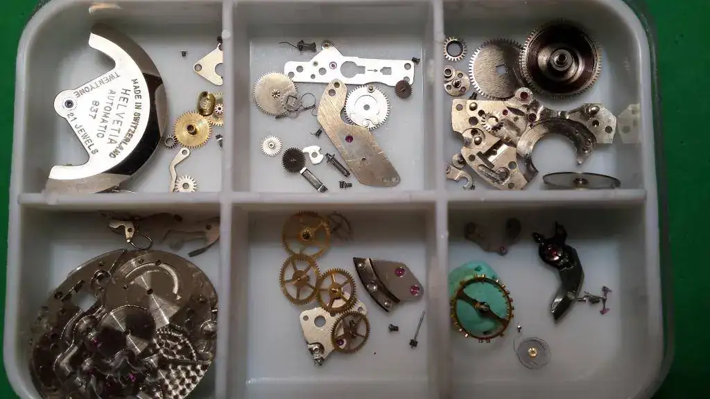

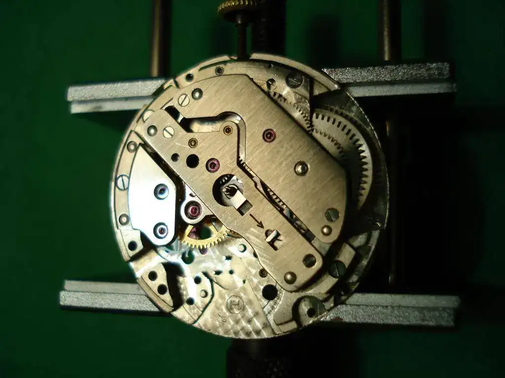

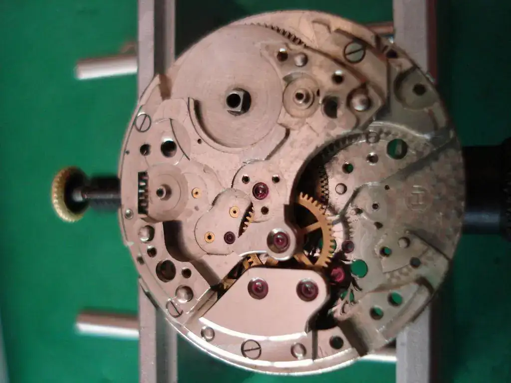

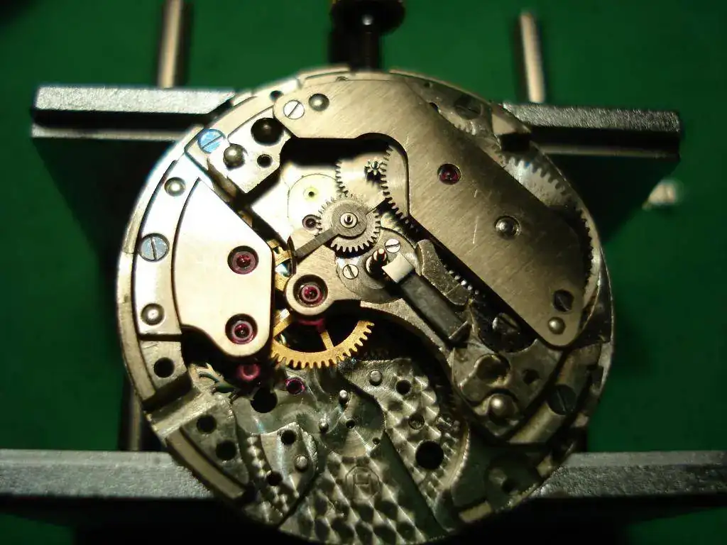

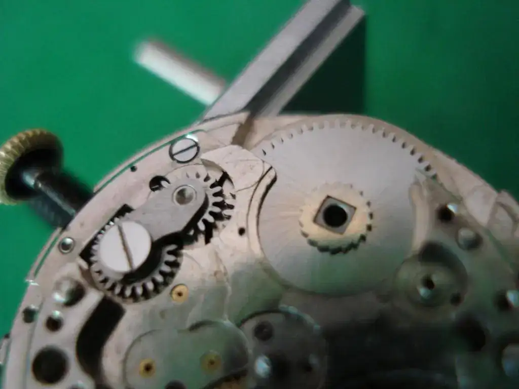

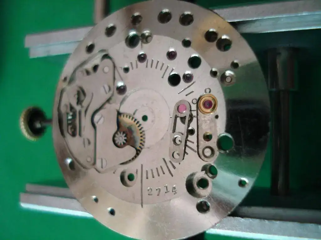

En fin al lío; empiezo montando el remonte y la contrapiedra del escape, sigo con el rodaje con el puente de la rueda central por medio, coloco el puente de la rueda de escape y la de segundos; que me costó sudor y lágrimas encajarlo, y voy a por el puente del cubo; cuando ya lo tengo atornillado, a desatornillarlo porque me doy cuenta de que no atornillé el de la rueda....::bash::::bash::
A quitar los puentes sufridos y varias ruedas...::bash::

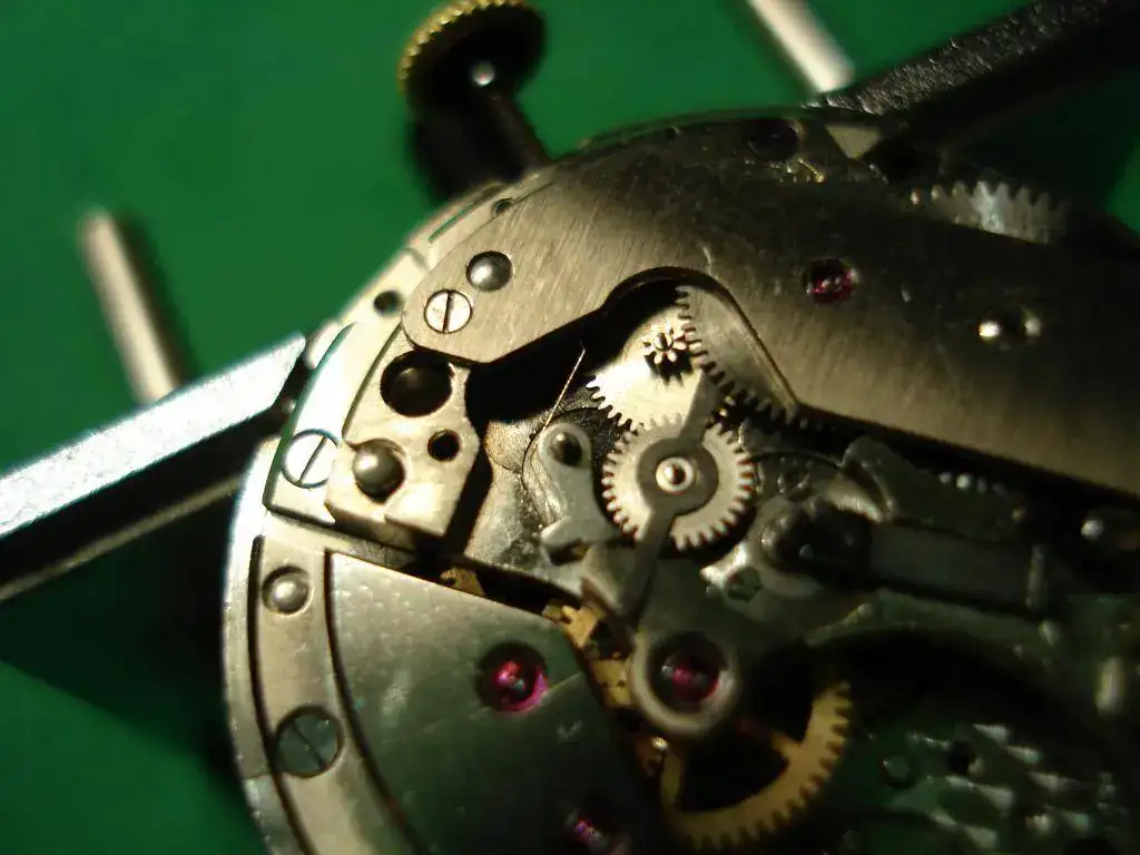

Una vez recompuesto todo esto, empiezo a colocar la tira de ruedecitas que lleva encima ese puente con sus muelles:-(( .... En particular la que lo lleva incorporado justo debajo.....:-((:-(( Que al intentar colocarlo y meterle después el eje del cubo, se escapaba de su sitio.... y vuelta a empezar.... ::bash::::bash::
Lo siguiente: el puente central con sus muelles:-((:-(( en ambos extremos; uno que no tenía ni idea de para qué era y el de la pestañita que sujeta el rotor... Además de que había que centrar varias ruedas en él.... FÚ....FÚ....FÚ...

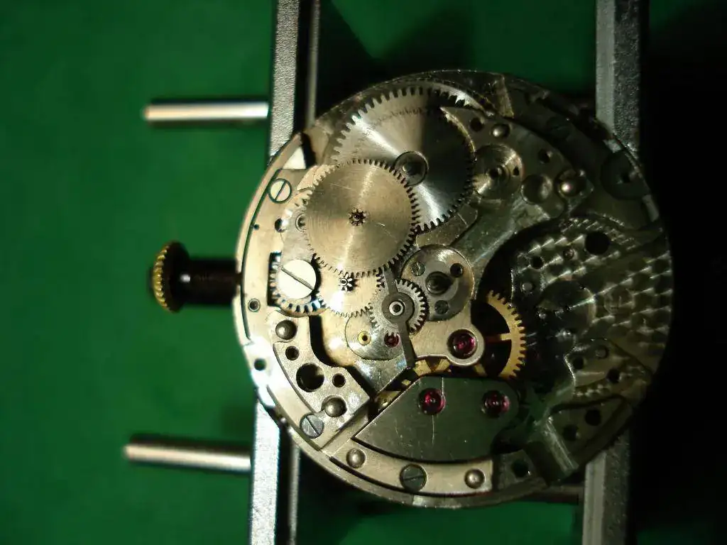

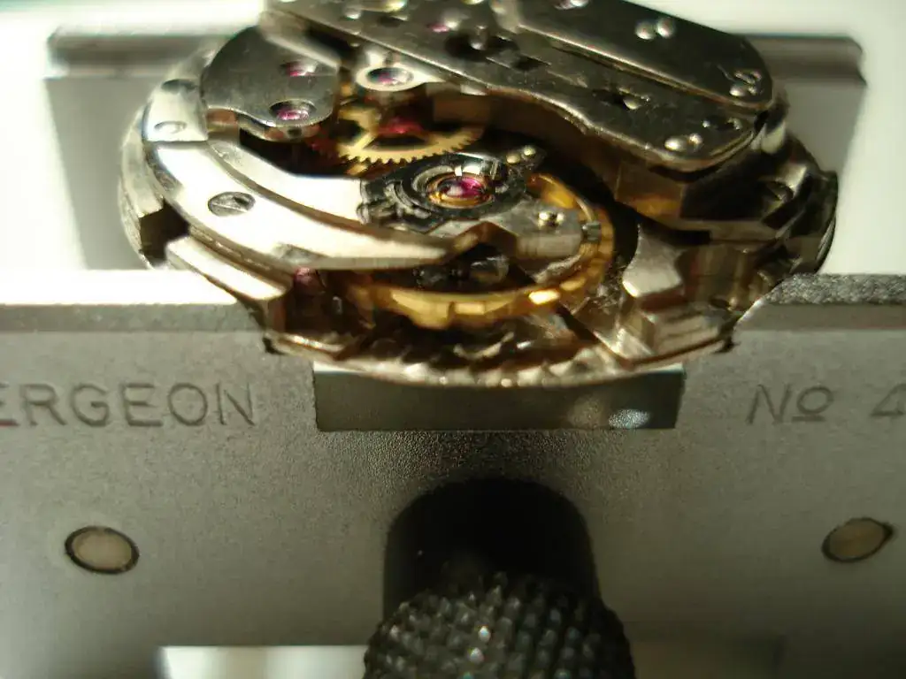

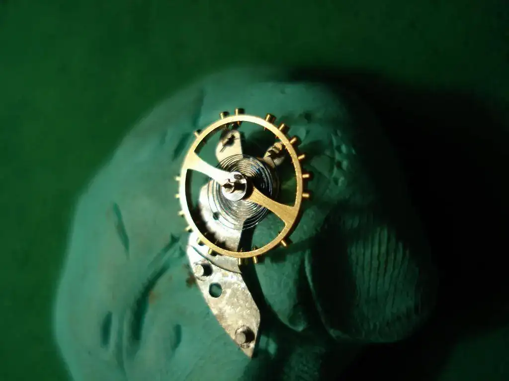

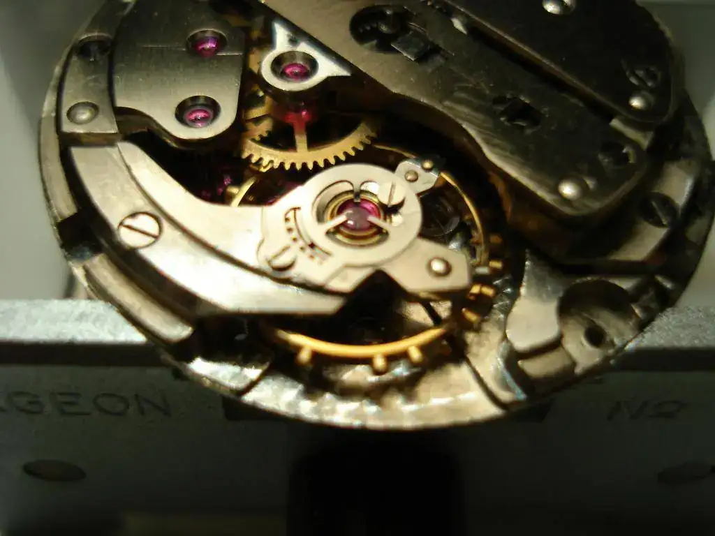

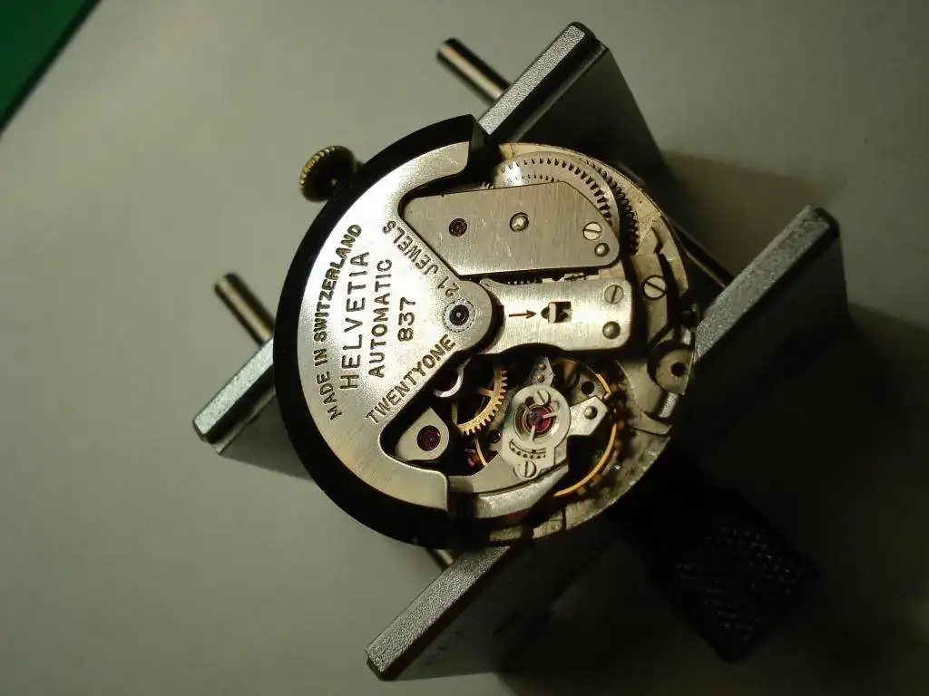

Bueno, y ya con todo en su sitio, monto la espiral casi compuesta en el volante y a colocarla. Yo toda emocionada porque el volante se movía perfecta y libremente...:whist:::dribble:
Pues no podía ser tan fácil... La elipse no se quedaba en el áncora, porque, después de mucho investigar y de quitar y poner varias veces el volante; resulta que como el puente del volante no está enfrente del áncora, si no que está justo al lado, al colocar la espiral tenía que haberme percatado de que tenía que dejar la elipse en el lado contrario de como está en otros calibres.... No sé si me he explicado bien y se me entiende...
Nada, a desmontar la espiral y colocar la elipse hacia el lugar que corresponde...:innocent::innocent: Vuelvo a colocar el puente con el volante y no había manera de conectarlo con el áncora :-((:-((....:-((:-(( Y claro, de tanto volver a sacar y meter el volante para que cuadrara, enganché la espiral en una rueda y a hacer puñetas...::bash::::bash::::bash::::bash::::bash::::bash::::bash::
Vuelta a desmontar la espiral, recomponerla, vuelta a colocar en su sitio y otra vez la burra al trigo: por enésima vez, a colocar el puente del volante, que en esa posición cuesta un huevo colocarlo....
Y creo que me dio hasta una bajada de tensión cuando aquello empieza a latir.... como si nada hubiese pasado... No me lo podía creer...:yhoo:::yhoo:::yhoo::

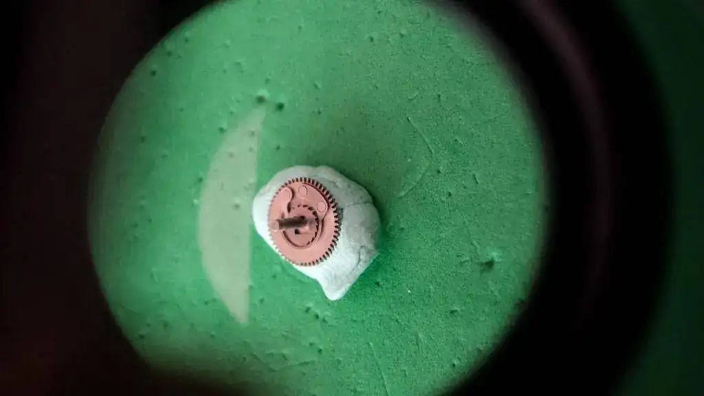

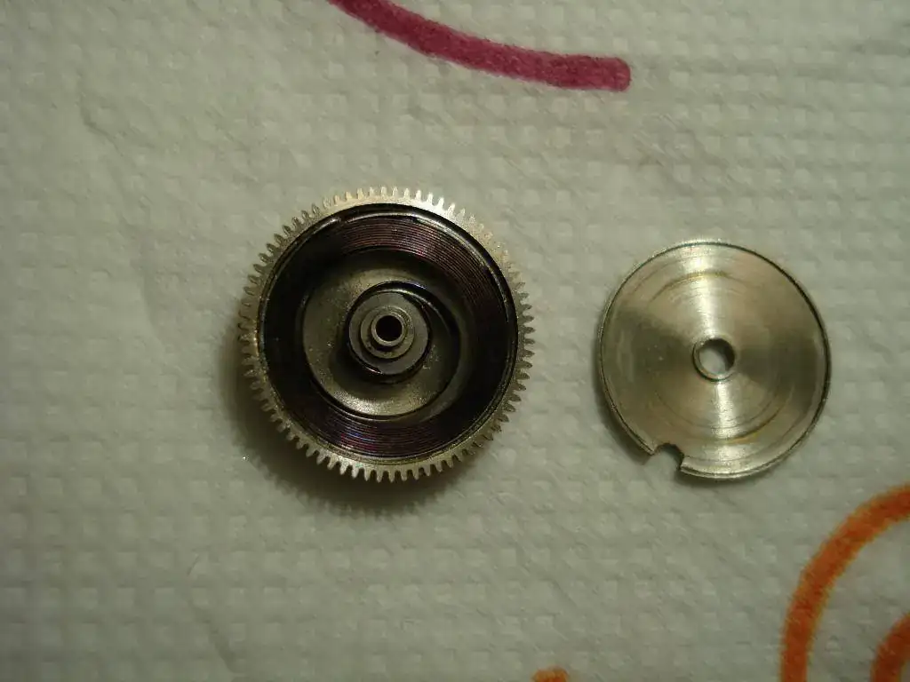

DSC00664.webp 20160812_134020.webp DSC00662.webp Cubo engrasado y listo

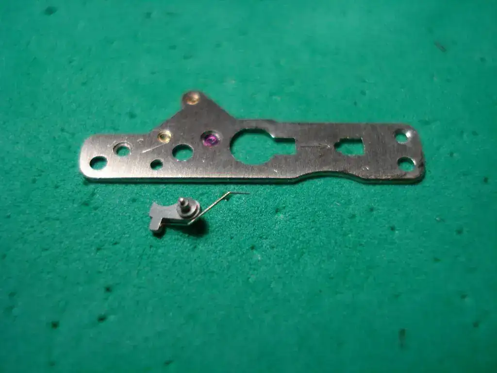

20160812_150953.webp La joía rueda con su puñetero muelle...:-((

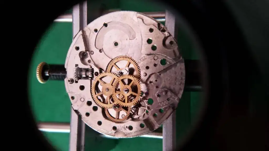

DSC00671.webp Puente central con su muelle :-(( incognito...
DSC00672.webp Donde pensé que debía ir..,::Dbt::
DSC00673.webp DSC00674.webp La primera vez que estuvo listo el volante... La elipse debería haber estado en el sentido opuesto...
DSC00677.webp Ya en movimiento...:yhoo:: DSC00678.webp DSC00679.webp
DSC00680.webp Listo y completo...:yhoo:::yhoo::

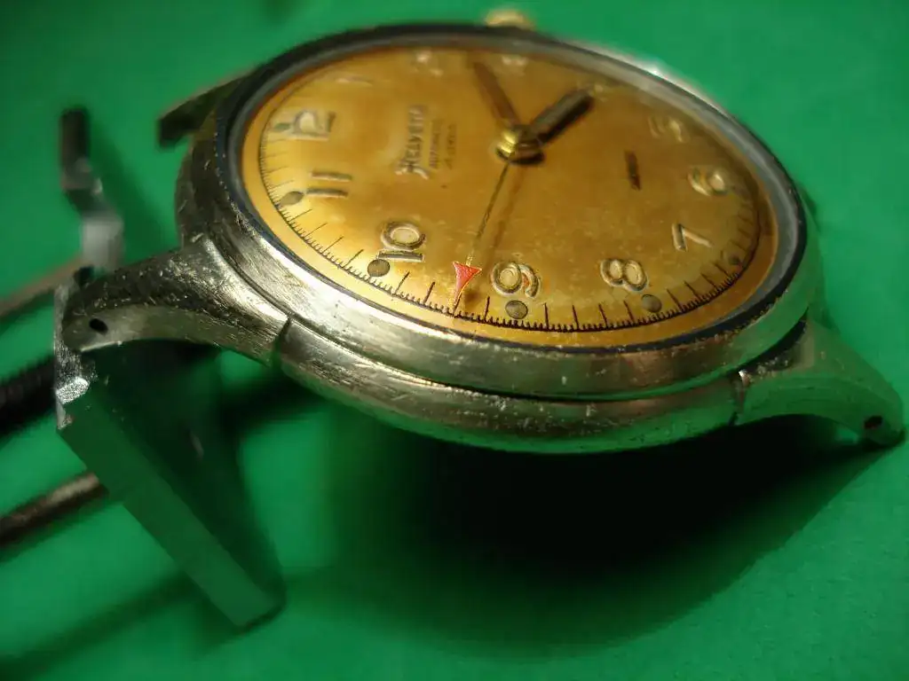

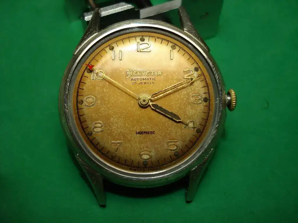

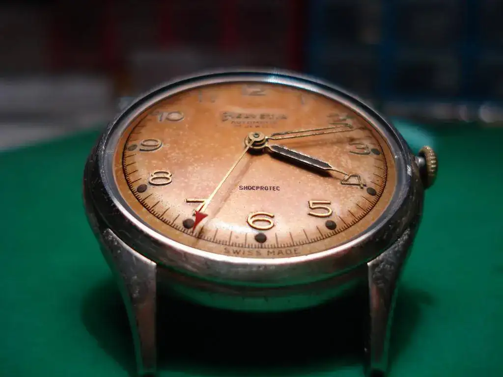

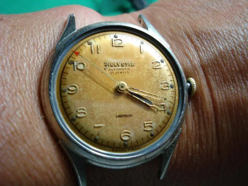

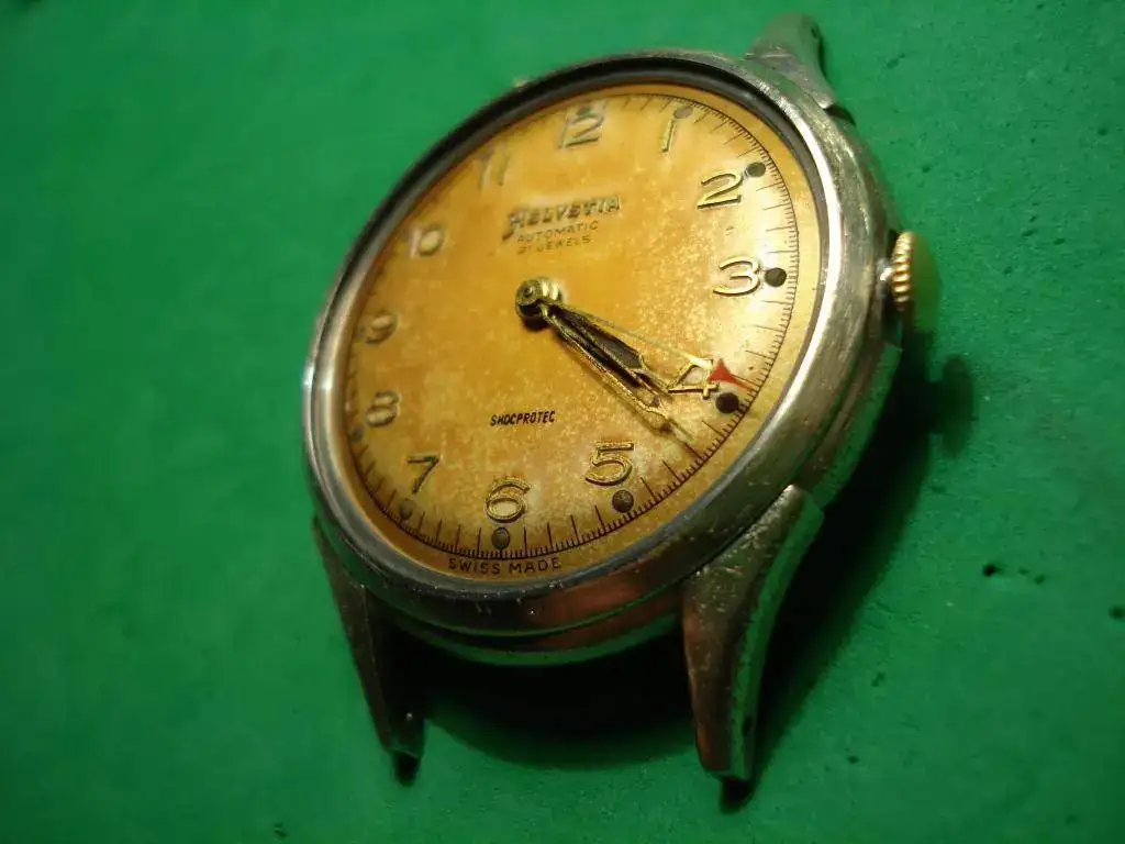

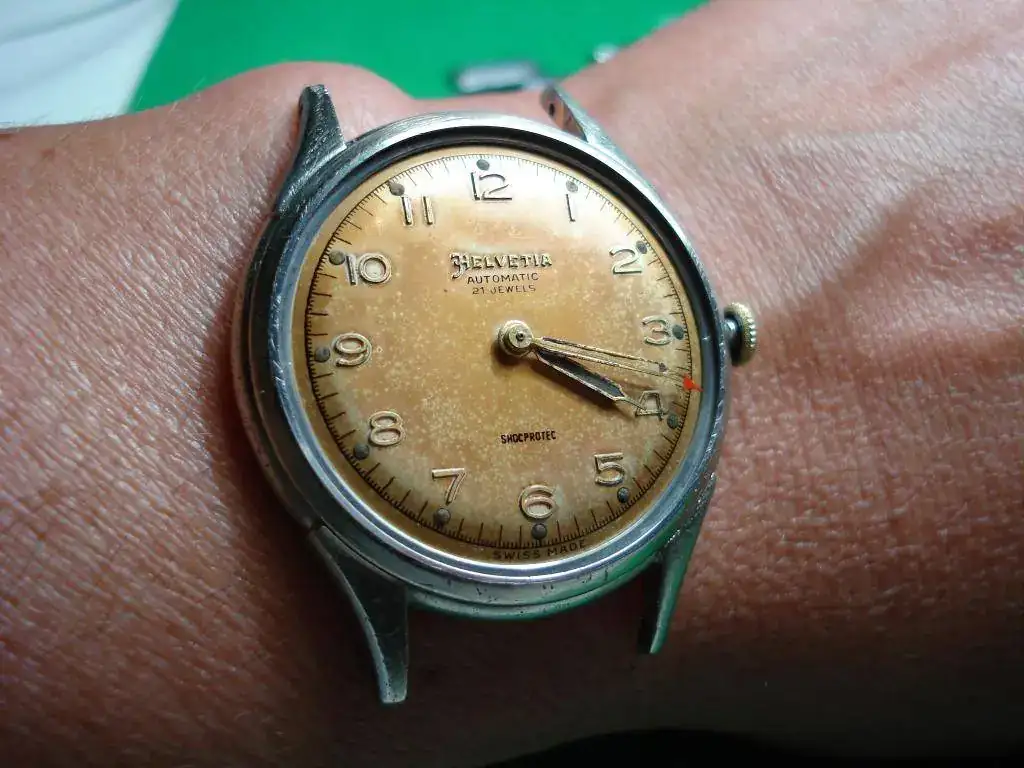

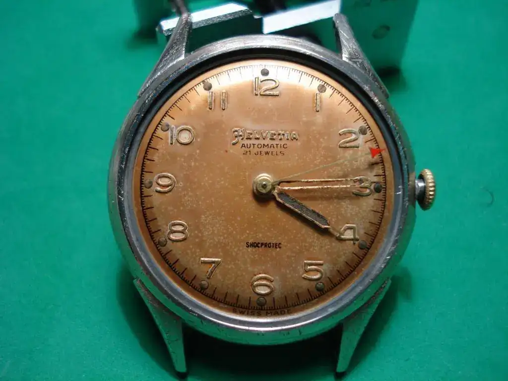

DSC00681.webp Y ya vestido, a falta de plexi nuevo. A las agujas les quité un poco el óxido y a la de minutos al cogerla, se le desprendió bastante del relleno y yo le quité el resto, porque si no estaba muy feo...
DSC00688.webp DSC00682.webp La caja la he lijado y pulido un poco, está muy picada...:huh:
DSC00684.webp DSC00686.webp Más o menos como quedará puesto.
Necesito ayudita para comprarle es plexi; en la parte interna del bisel mide 29,43mm. de diámetro y el plexi viejo 29,34mm. ¿ Qué medida debo comprar ?
Es el primero que sustituyo y necesito unos más para otros rotos, me parece muy complicado esto de acertar con la medida... Ya me decís...

Un par de apuntes paisana: antes de quitar el espiral debes marcar en el volante la posición que tiene para que luego no te pase eso. Lo de las agujas, para mi gusto, mejor transparentes que con mal relleno.

Cuando he tenido que desmontar una espiral, ya de por sí sé que tiene que quedar de manera que caiga en el áncora; y con este lo hice por inercia sin caer en que iba al contrario....
La próxima vez: antes observar y pensar y después actuar...:yes:
