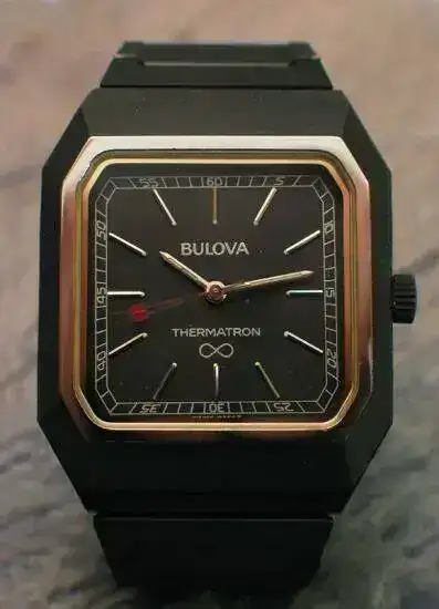

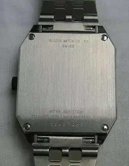

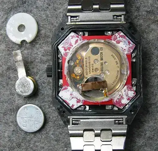

Pero no todo fué un éxito, en 1982 Bulova lanzó al mercado el Thermatron, basandose en que la diferencia de temperatura entre el aire ambiente y la muñeca, mediante el conocido efecto Seebeck (Thomas Seebeck 1821), permitía generar corriente electrica, en el interior del calibre, concretamente en los cantos del reloj, hay diferente tipos de metales que con el efecto Seebeck, esa diferencia de temperatura permite generar la corriente necesaria para el funcionamiento del reloj.
En la práctica no resultó, y además el precio del reloj en 1982 era de 2.000 USD, una fortuna.

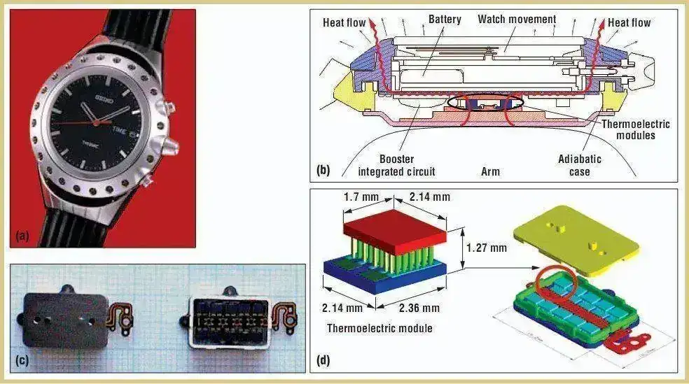

En 1998, Seiko sacó el Thermic e incorporaba calendario perpétuo, pero tampoco funcionó, ya que el efecto Seebeck no funcionaba si la temperatura ambiente era superior a la de la muñeca...o sea que en países cálidos...
