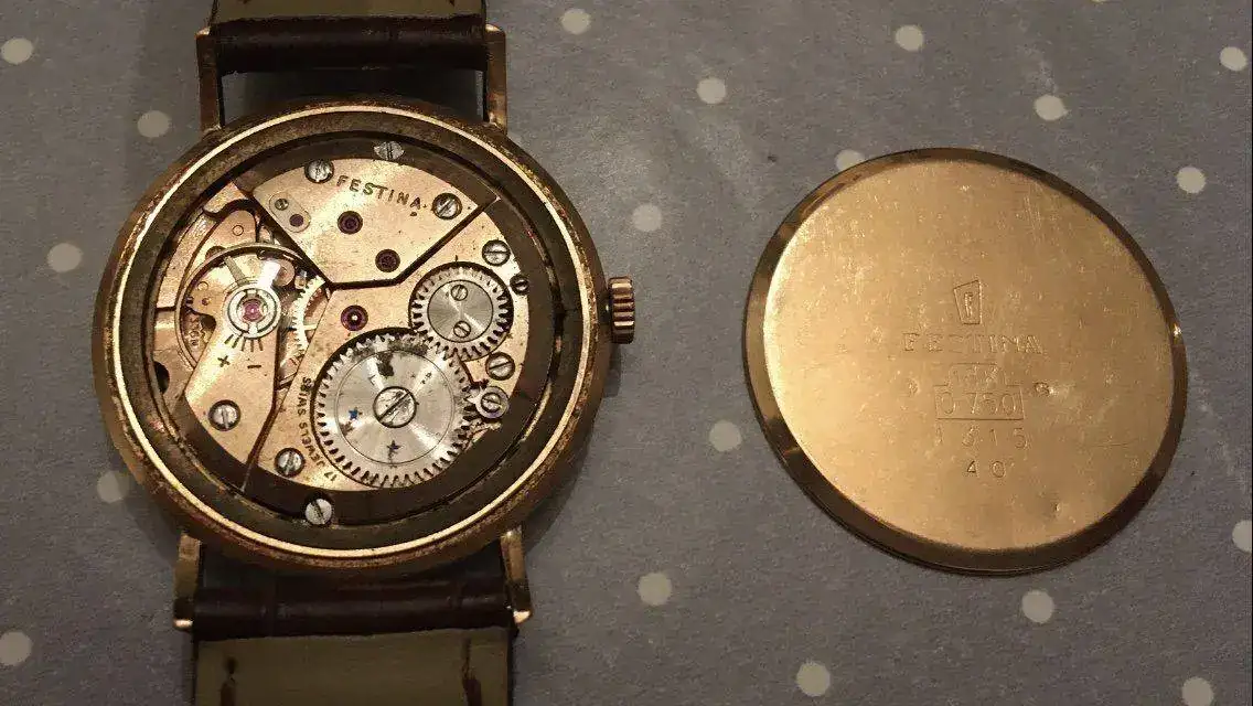

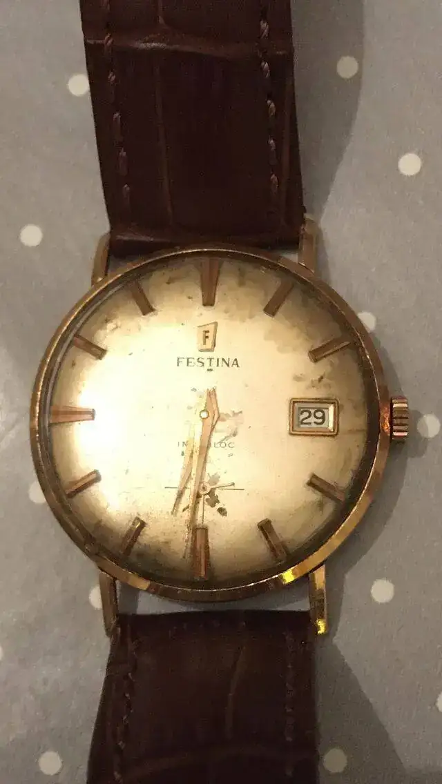

Un hilo sencillo y corto: tengo desde la muerte de mi padre, en 1992, su Festina, que estuvo en un cajón durante veintiocho años.

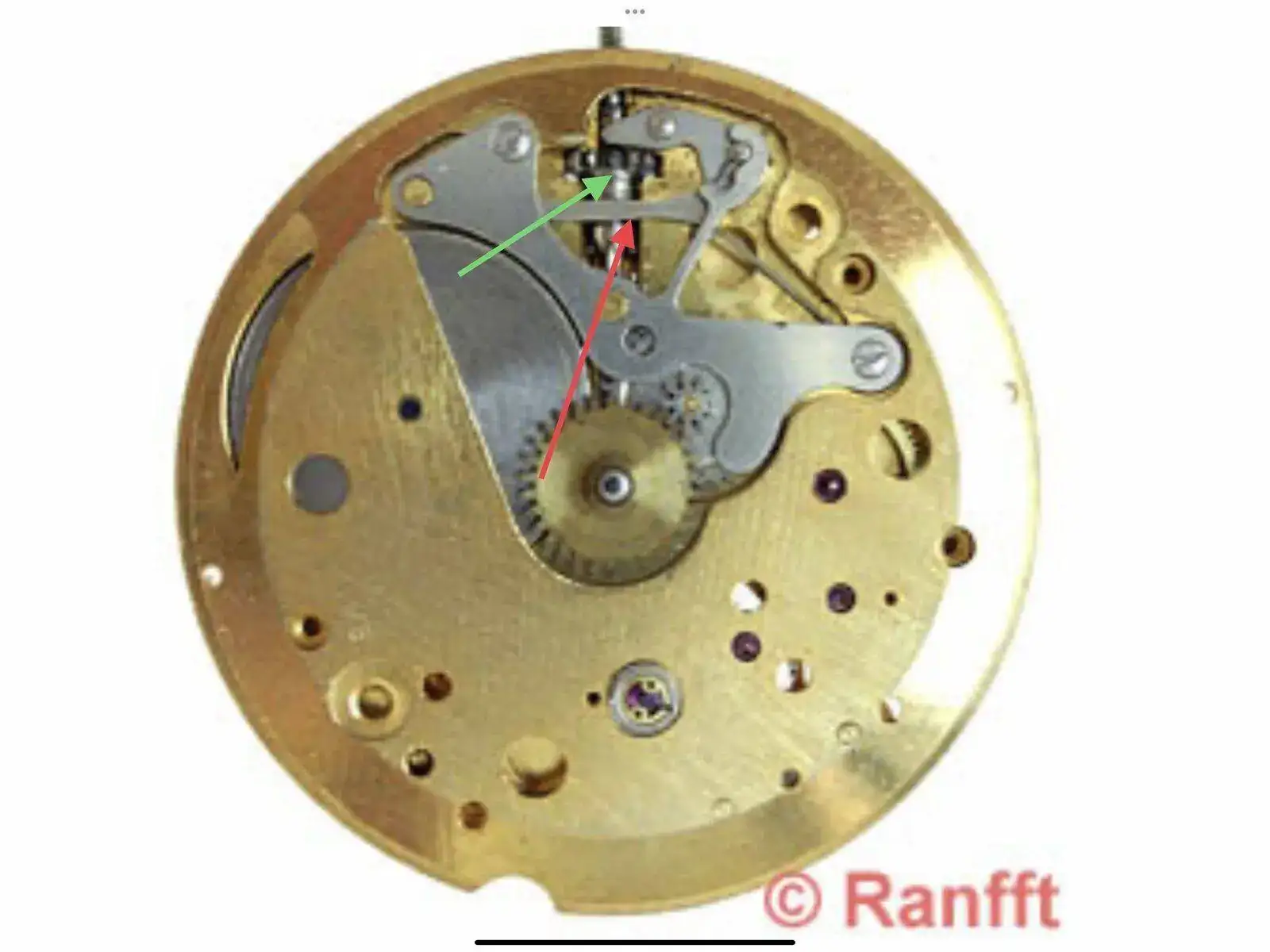

Coincidiendo con mi llegada al foro, lo saqué y comencé a usarlo, a lo bruto, sin un servicio ni nada…hasta que se salió la corona de la tija. Y ahora, por más que la ponga en su sitio, ni gira las agujas, ni carga la cuerda.
Tengo pendiente hacerle una revisión y un arreglo a fondo, que bien se lo merece. Pero mientras llega ese momento, intenté ver de qué se podría tratar; y ya he aprovechado y he echado unas fotillos, que comparto con vosotros.

Lo más probable es que se haya salido la báscula de su sitio. Fácil de resolver.
Reacciones: Usuario eliminado 105032 y Gutigon
Reacciones: Hector Lucas
Gracias por pasarte, compañero. Al respecto de lo que comentas: la corona parece girar en vacío.

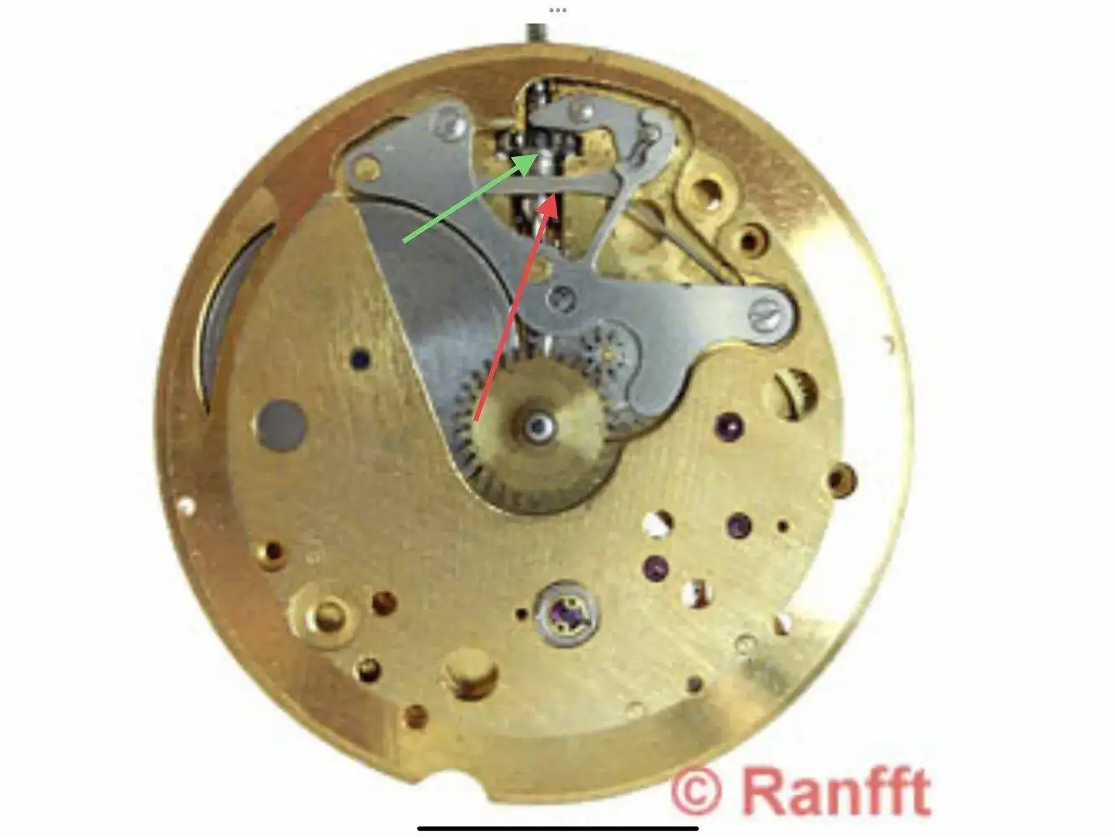

Buenas compañero, efectivamente tienes una joya, es el reloj de tu padre y eso es un valor intangible inigualable, por lo que merecería una buena revisión, donde quedaría colocada la tija.
El colocar la báscula en su sitio, como te dice Casiná, es una operación sencilla. Y si te animas a ponerla en su sitio, éste es el procedimiento.
- Quitar el bisel.
- Quitar las agujas
- Quitar la esfera
- Quitar el disco del calendario
Y te encontrarás con algo parecido a esto. Tu calibre es un Peseux 336N, y éste es el 330, que es la versión sin calendario
La flecha roja te indica la báscula, y la tienes que colocar en la muesca que tiene el piñón deslizante (flecha verde).

Muchas gracias; aunque eso es mucho toro para mí. :pardon:

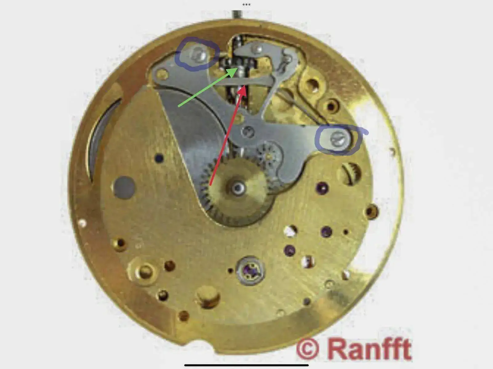

Para poderla llevar a su sitio deberás aflojar un poco esos dos tornillos que te señalo en azul/violeta y así el resorte de tirete que es toda esa pieza que atornillan ellos se puede levantar algo; si no se hace no hay manera de pasar la bácula de donde está a dentro del cuello del piñón deslizante que te dice Kike.

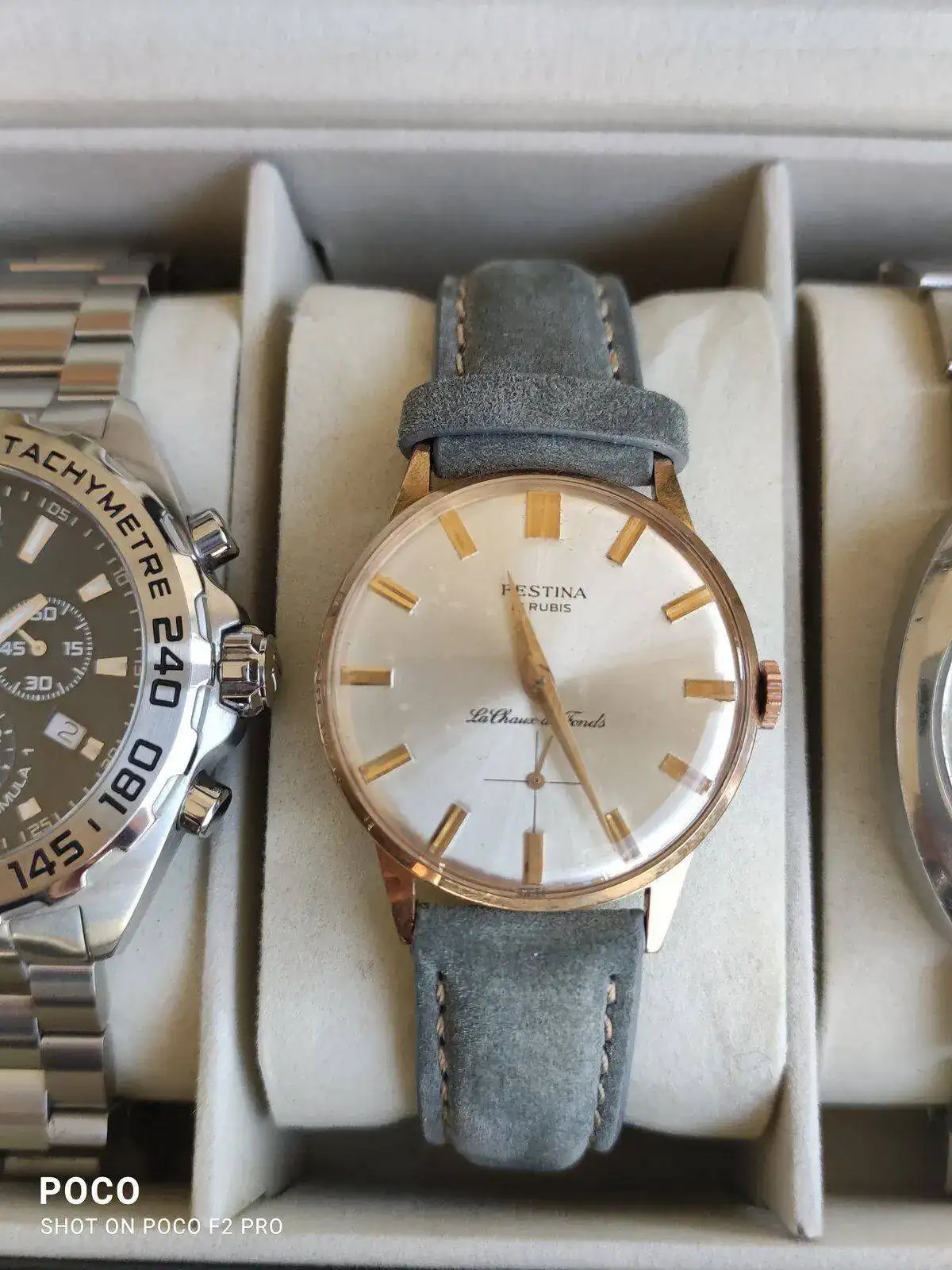

Precioso, llevale corriendo a poner en forma a tu relojero...si quieres trastear no practiques con el de tu padre bruto😅
Aquí otro festina de mi abuelete que encontré en un cajón el verano pasado y lleve a reparar y poner a punto.
