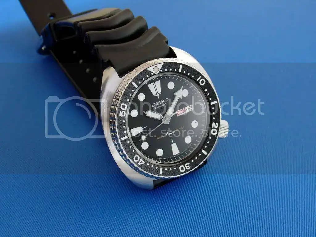

Resulta que hace poco que he adquirido un 6306 cuyo vendedor decía que era todo Genuino, no obstante en la descripción ya decia que le habia puesto una "nueva" correa GL831 por lo que, claramente, supuse que sería aftermarket.
Bueno pues cual es mi sorpresa al recibirlo y veo que la correa es una GL831 que ha simple vista parece original y ademas es muy blandita como las de silicona, no como las rigidas Z22, pero tiene ciertas cosas que me hacen dudar de su autenticidad y de no serlo casi podría pasar por ello.
El relojito de marras
La Correa:
Aquí de momento vamos a bien, hasta donde llegan mis conocimientos.
GL831 grabado en la parte posterior de la correa, pero si nos fijamos en el canto, salen unas mosqueantes rebabas de la union.
El sello tambien es mosqueante por que no es completamente redondo si no que da la sensación de que se ovala un poco, ademas hay dos extrañas marcas, como dos gotas redondas en el interior inferior de la ola, como un fallo de estampación
La hebilla, idéntica a una GL831 original salvo por que le falta el Japan grabado en la parte trasera
Y ahora viene lo mas, a mi parecer, chapucero en esta correa. Los cantos o lo que lo mismo, la union intermedia.
Esas rebabas huelen a replica chinera que tira de espaldas. como nunca he visto una GL831 NOS ni usada, no puedo mas que recurrir a vosotros.
Bueno, la correa realmente es lo que menos me importaba, lo que realmente me fastidia son las agujas de este reloj. las de minutos y las de las horas parecen identicas a las de mi 6309 todo original, pero la de segundero, no es igual, es ligeramente mas fina y ademas en el 6309 la zona plateada es completamente plano (se puede ver al trasluz) sin embargo el efecto en esta es de volumen, no asi las de los min. y horas que tambien son planas en sus zonas plateadas. lo que me lleva a pensar que o son aftermarket o son de otro modelo de Seiko, el dial tiene la patina marron clasica de los 6306 y aun se ilumina un poco, pero las agujas son completamente blancas y se iluminan en cantidad (he leido que las aftermarket tienen un tono verde)
Ya dudo hasta que el cristal sea el original por que no lleva ni un solo arañazo. (podria estar pulido)

Yo tengo un 6309-7049 con una GL-831 original, y a primera vista te puedo indicar que el nombre del modelo tiene mejor definición en la mía. La junta de la unión existe, pero no así, con rebabas, es exactamente igual que en la Z22, una separación entre la parte rugosa y la fina.
Respecto a las agujas, no son originales seguro. No tienen por qué ser verdes, pero desde luego no son originales.
Yo diría que el bisel tampoco lo es. Al menos en los 6309, los originales están orientados hacia adentro, y este parece totalmente plano.
No obstante, el reloj está en un estado magnífico. Esa esfera está perfecta, y eso es muy difícil de conseguir. A tu unidad le daría un notable, y siempre podrás conseguir otras agujas sin problemas, en caso que lo quieras vintage.

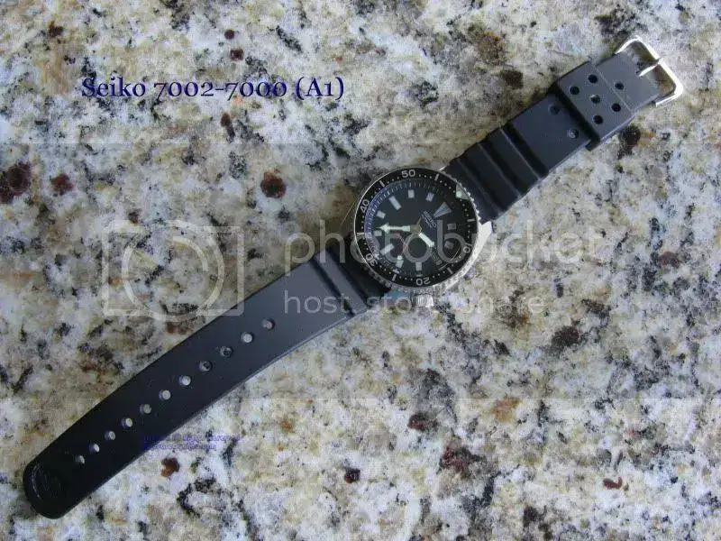

Aquí puedes ver un 6309 con una GL831 antigua:
...y un 7002 con una GL831 moderna (si te fijas las hebillas son distintas):
Yo tengo una del modelo antiguo usada y una NOS del modelo nuevo. La mía también tiene las rebarbas en el lateral que tu muestras, pero no tan bastas como en la tuya, y la textura también me parece que es algo diferente, aunque esto igual sólo se debe a la foto. Lo que sí que cambia es el texto de la hebilla, en la mía pone SEIKO ST.STEEL JAPAN-Z que supuestamente es lo correcto.
De todas formas que digas que es blandita es una buena señal, ya que las aftermarket son duras como piedras. Yo tengo una Z-22 plana original y una Z-22 curva aftermarket, y no hay color al tacto.

Yo, si te soy sincero, no veo nada que me llame claramente la atención por incorrecto en tu reloj. Me parece un ejemplar muy bueno. Dejando a un lado que yo con las agujas de los 6306/9 no me atrevo a afirmar nunca con total seguridad si son originales, por lo que te comenté de las aftermarket que son idénticas. En cualquier caso, si tuviese que mojarme, yo las daría por buenas.
En cuanto al cristal, sea original o aftermaket, es idéntico al de fábrica, así que yo no le daría la más mínima importancia. Es mi opinión.
Sobre el bisel, para decírtelo con seguridad, saca una foto frontal en la que se vea el punto de lume. Y ten en cuenta que debe tener inclinación hacia dentro.
Precisamente del bisel no tengo dudas, por que tengo el original Genuino que le cambie a mi 6309 porque estaba trilladito, además de otro bisel en mejor estado montado en un corona original. He comparado los tres y son totalmente idénticos, ademas el punto del bisel del 6306 tiene una pátina parduzca parecida a la del dial y se ilumina con la misma intensidad que el resto de dial (muy tenue) ambos tienen la ligera inclinación interior El dial no esta al 100% por que tiene un minúsculo picado en la unión entre la caja y el dial en un extremo y enfrente, al trasluz, se ve otra pequeña anomalia minúscula. ya no se si por el tiempo o por algún manazas al cambiarle las agujas, de todas formas el tipo de ebay que me lo vendio está dispuesto a devolverme la pasta integra, incluidos gastos de envio, aun así lo llevare a una relojería para que lo abrán y le echen un vistazo, no vaya a ser que la mecánica sea la del 6309 modificada para que haga hacking, tambien tengo localizadas unas agujas originales (espero)

De hecho, ese bisel, no está inclinado, pero la rugosidad le hace parecer original. Los after suelen ser más lisos. Yo diría que las tres agujas son after, aunque parezcan planas las grandes. Están muy nuevas.
Pero insisto: la esfera está muy bien, y esa patina es preciosa, tiene un color crema que mola un montón. Y la leyenda roja está muy bien.

El bisel es original. Si tiene zonas más elevadas que otras es por lo que te ha dicho ivaloto. Le han puesto el inserto de un donante (la parte metálica no). Aquí dejo una foto de mi 6309-7049 en la que se aprecia la rugosidad y la inclinación que debe tener:
En resumen, a mi no me parece tan mal ejemplar como a vosotros. El dial esta precioso, el bisel más que aceptable (lo malo las ondulaciones). La única pega grave sería la segundera aftermarket. Es cuestión de buscar con calma una original. La solución que te da Langedorf puede ser buena, buscar un 6309 donante, que son mucho más baratos, e intercambiarle las agujas. Después siempre podrías venderlo y recuperar parte de lo gastado.
