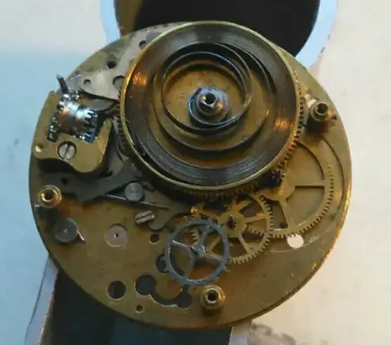

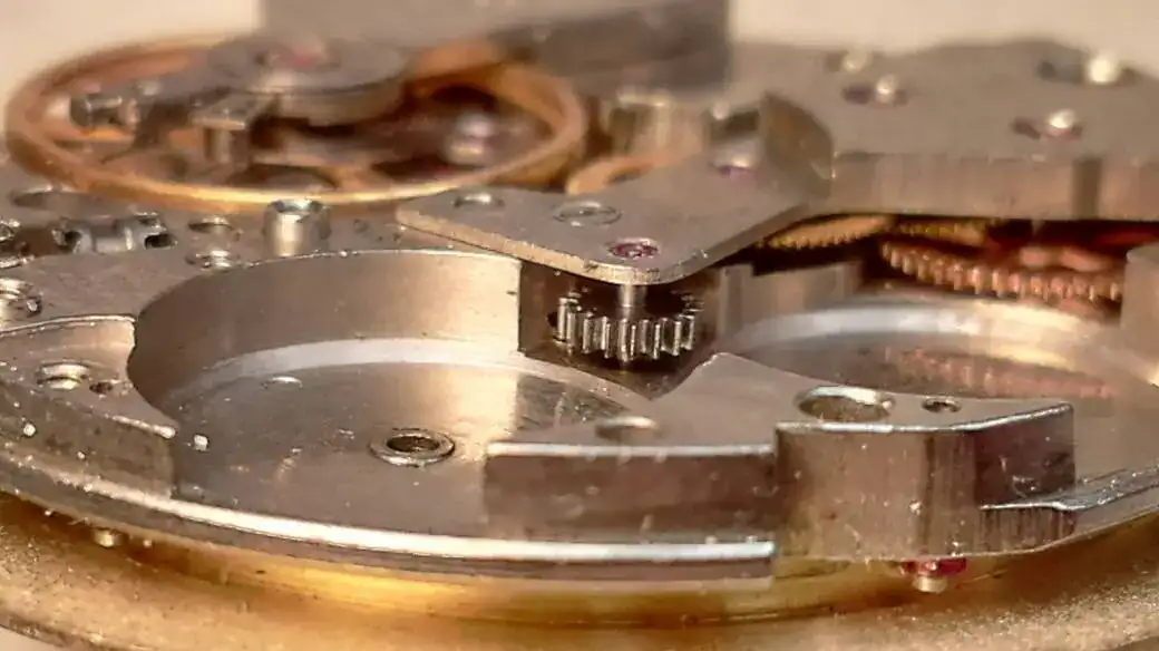

La imagen muestra un movimiento tipo Roskopf con un gran barrilete que ocupa la parte central del calibre.

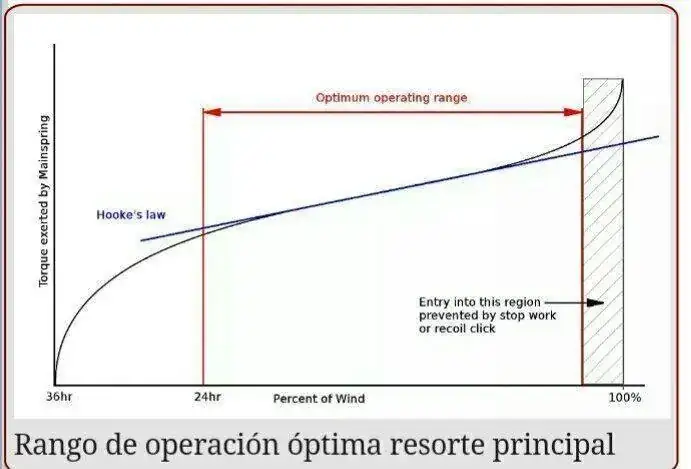

Por otro lado, un barrilete de gran tamaño lleva aparejadas deficiencias en la entrega de la fuerza tanto al principio como al final de la carga.
Imagen tomada de la red.
Cuando la cuerda está a tope el muelle entrega un par demasiado alto que puede afectar al isocronismo y lo mismo ocurre en las últimas vueltas cuando el par cae bruscamente.
La utilización de dos o más muelles que se descargan de forma sucesiva evita los problemas asociados a un muelle real grande permitiendo una reserva de marcha de varios días.
Por otro lado la utilización de dos barriletes pequeños ubicados en la periferia del movimiento libera espacio en el centro que puede ser utilizado para ubicar otras posibles complicaciones.

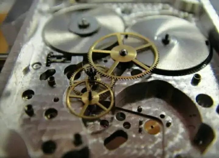

Pero, puede ocurrir además que la utilización de dos muelles reales no persiga la finalidad de extender la reserva de marcha como ocurre en el calibre 253 de Favre-Leuba o en el 2409 de Slava.
Imagen del Favre-Leuba 253 tomada de la Red.
Ambos movimientos, a pesar de contar con dos barriletes, no llegan a las 50 horas de reserva de marcha.
Entonces, ¿qué sentido tienen los dos barriletes cuando con uno sólo se puede igualar o superar esa reserva de marcha?

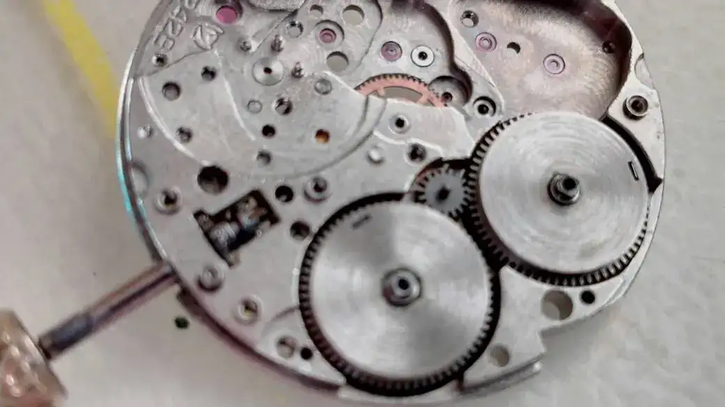

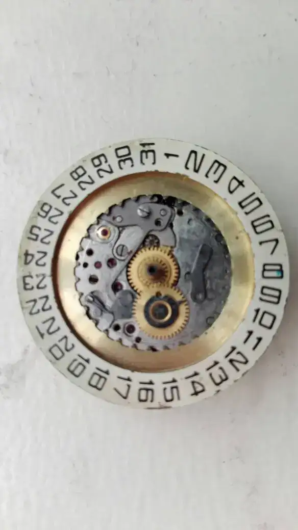

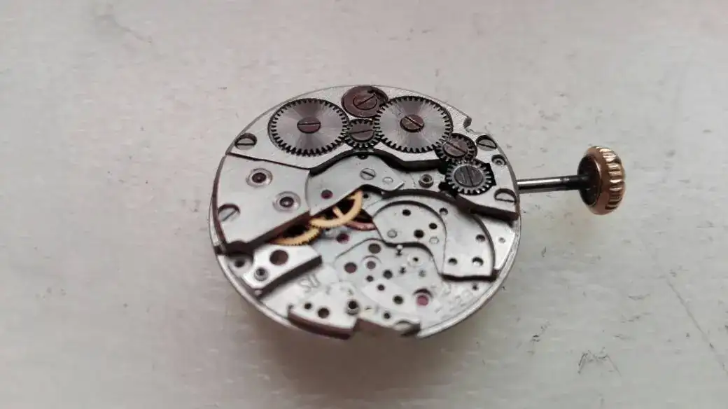

La foto muestra un movimiento 2428 con doble calendario.
En este caso, lo que se busca con la utilización de los dos barriletes no es extender de forma sustancial la reserva de marcha sino mejorar la entrega de fuerza consiguiendo una curva de par más plana que evite los altibajos propios de un muelle real grande con la cuerda a tope y con la cuerda casi al final de la carga.

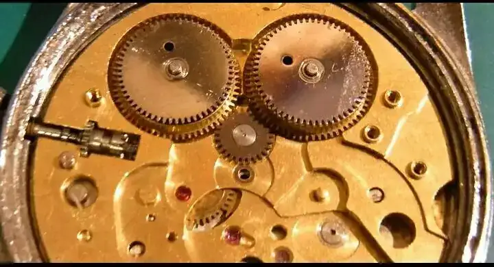

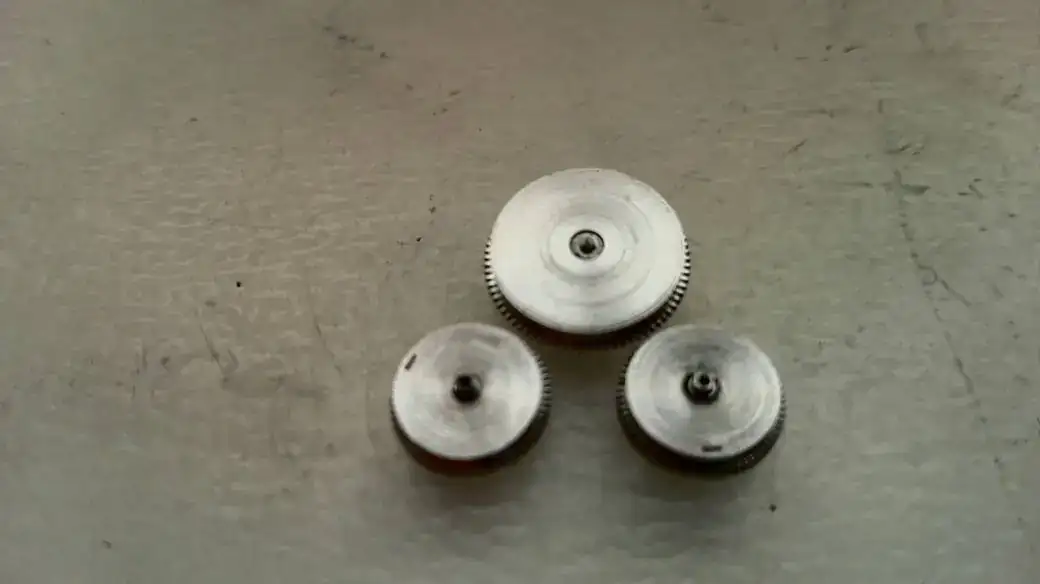

La foto muestra los dos barriletes de un calibre Slava junto a un Vostok 2416 con 48 y 40 horas de reserva de marcha respectivamente.
Los dos muelles reales entregan su fuerza a la vez (se desenrollan de forma simultánea, no sucesiva) y consiguen las mismas prestaciones en par y reserva de marcha que un solo muelle más grande pero minimizando los altibajos de este al principio y al final de la carga.
Imagen de los dos muelles montados en paralelo con el piñón de conexión.
Este menor tamaño de los muelles reales y la entrega de fuerza constante redunda en un menor desgaste y mayor durabilidad de los componentes.
