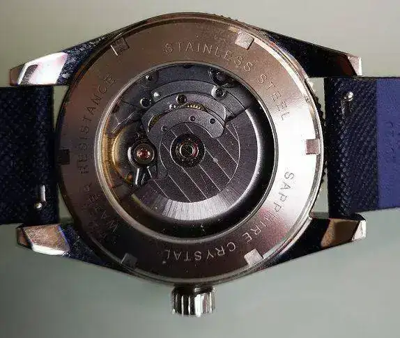

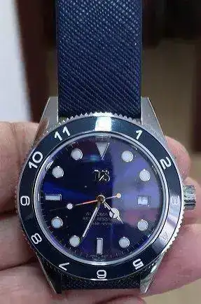

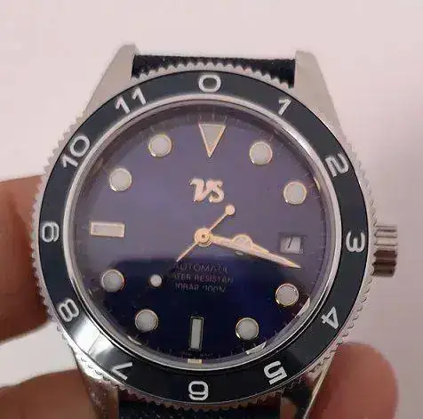

Hace tiempo que no entro y vuelvo a la carga con algunos relojes
Todo empezó porque vi una caja que me gustó muchísimo, muy sencilla y por eso mismo bonita. El bisel de porcelana, azul, y solo numeros. Cristal zafiro, así que lo compre. Me puse a buscar un dial ,azul por supuesto, y como no vi nada que me gustara, compre un pagani que tenia un dial precioso, se lo quite ( por ahi tengo el resto del reloj incluido el mocimiento). Al dial le quité el monbre pagani con una barrita del oido ligeramente húmeda y paciencia, slieron la letras. En su lugar puse la V yla S de mis iniciales que me hice unas cuantas hace años en Egologo, y todavia me quedan cinco, después vino lo fácil comprar las agujas, y el movimiento , un Sea Gull St2130 ( 2824), y la correa azul, suiza, y como veréis me quedó todo en esto:
Espero os guste. Para mi , quedó bastante bien. Saludos

Lo que no me gusta del conjunto es que difiera el color del lumen entre los índices y las manillas
