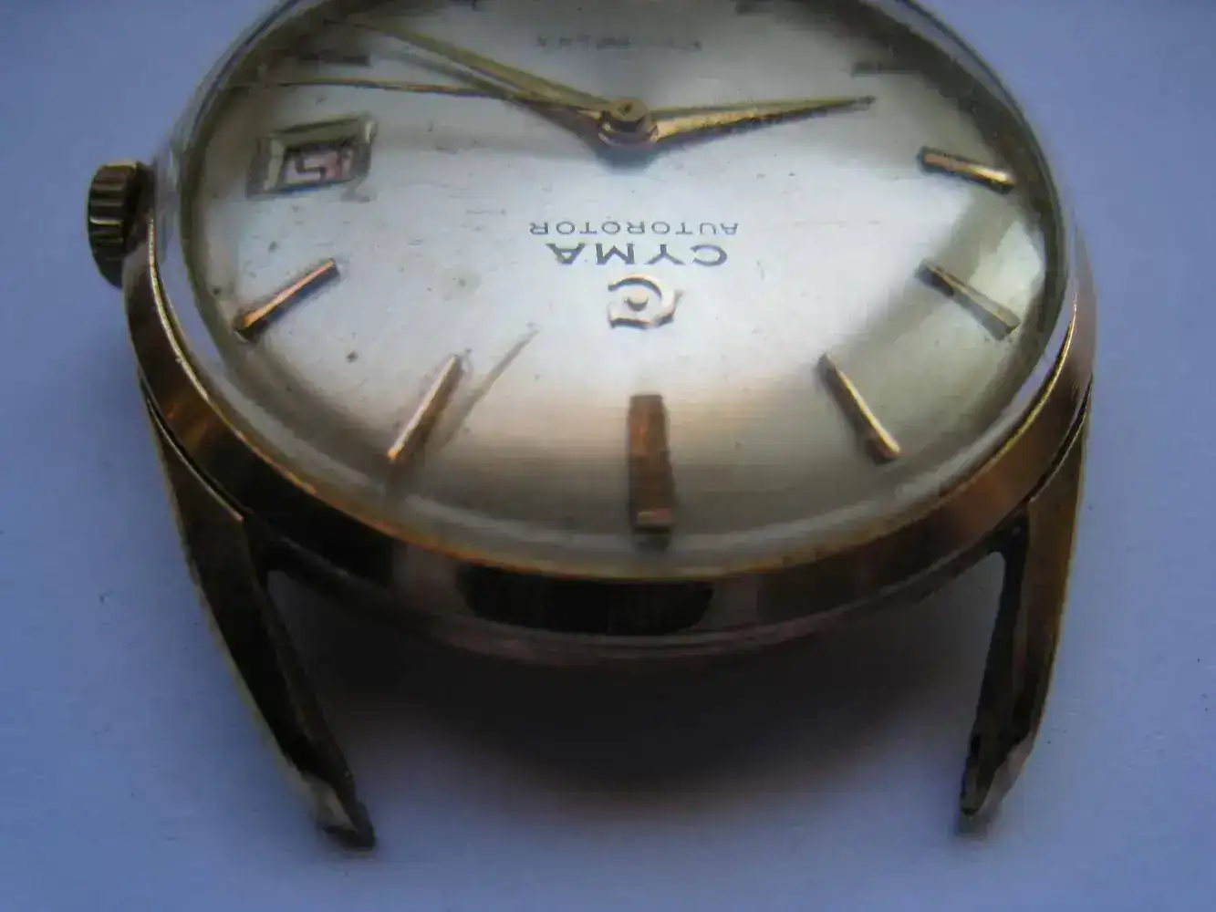

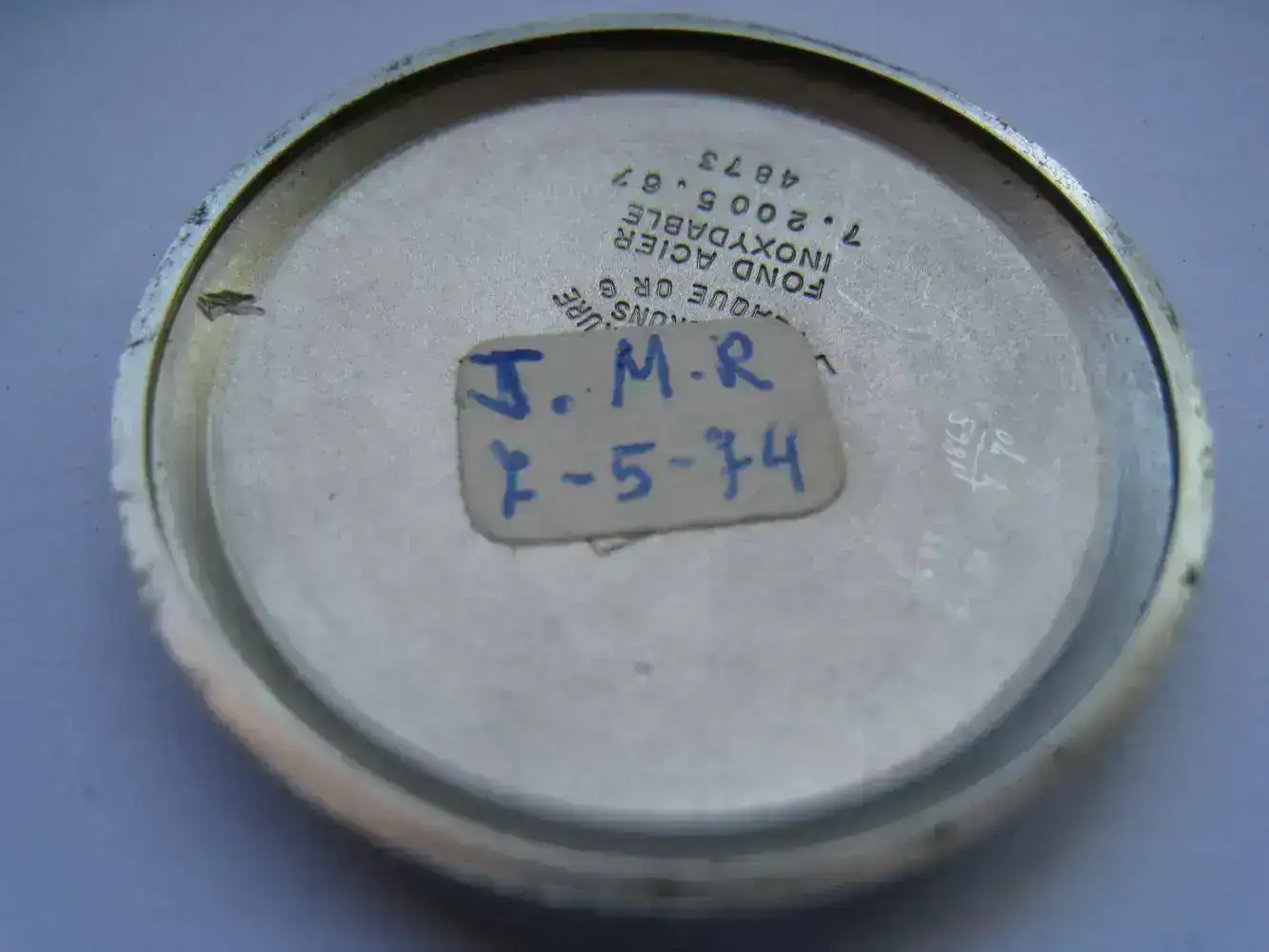

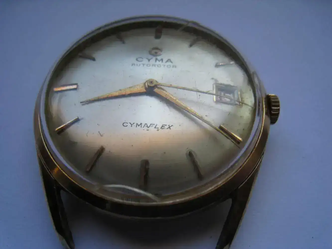

Siempre supe de este reloj bien guardadito en su cajón desde bien pequeño, y de tanto en tanto me lo probaba, creo que fue comprado a finales de los 60, tras la tapa tiene marcadas 4 revisiones, dos en el 70, y una en el 72 y 74, la del 76 ya no la pudo hacer
Por cierto encima de las fechas grabadas aparecen unos números, quizás sea el atraso horario por día, 1'... algo

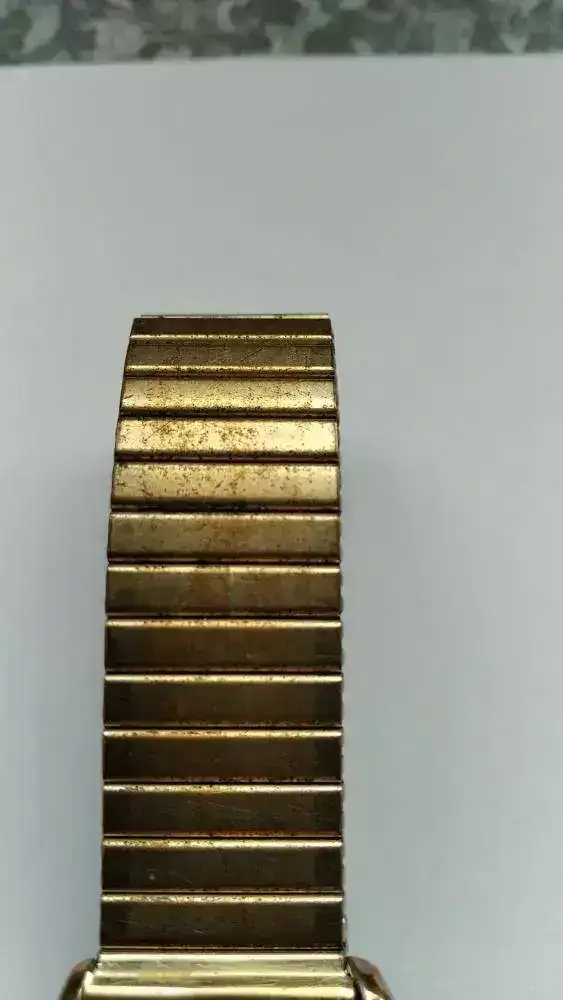

En algún momento se le quitó el sistema de remonte automático y no consigo encontrar las piezas originales, también se le puso una correa fixo flex chapada en oro que está inservible por el desgaste y algo parecido es lo que pondré, ya sabéis para gustos, los colores

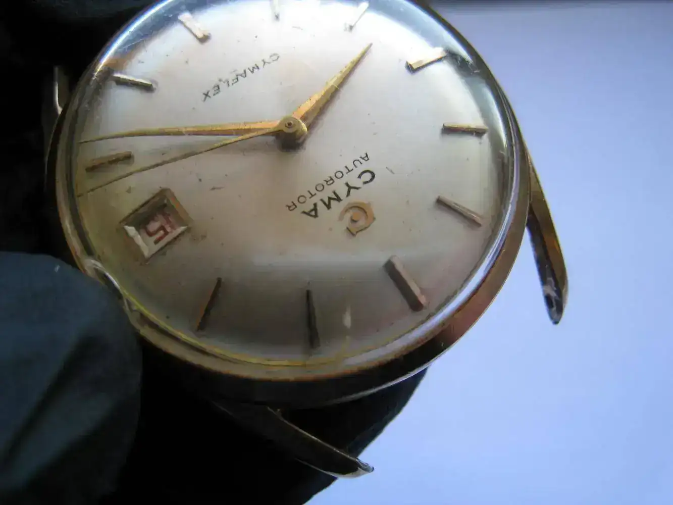

Modelo 485 chapado en oro de 20 micras que ha aguantado bastante bien, aunque ya se ven desconchones y oxidados, tendré que valorar si enmasillar y rechaparlo, el mecanismo funciona perfecto y retrasa algo más de un segundo en 24 horas, no le he dado más cuerda hasta que no esté limpito y engominado

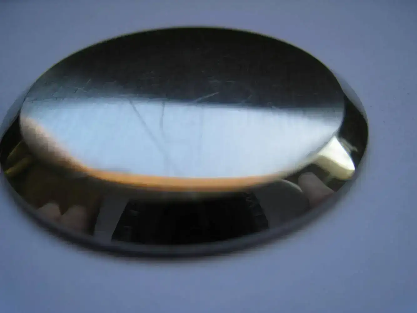

La esfera está en relativa buena condición, con algunos oxidados y una leve patina, con un precioso tono champagne, la corona picada, las manecillas levemente oxidadas, y las marcas horarias algo mejor, plexi destrozado

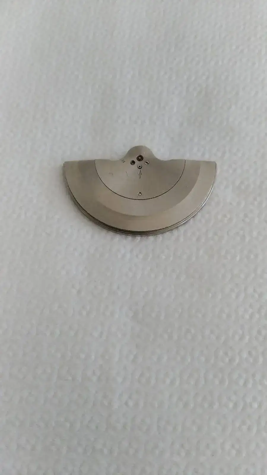

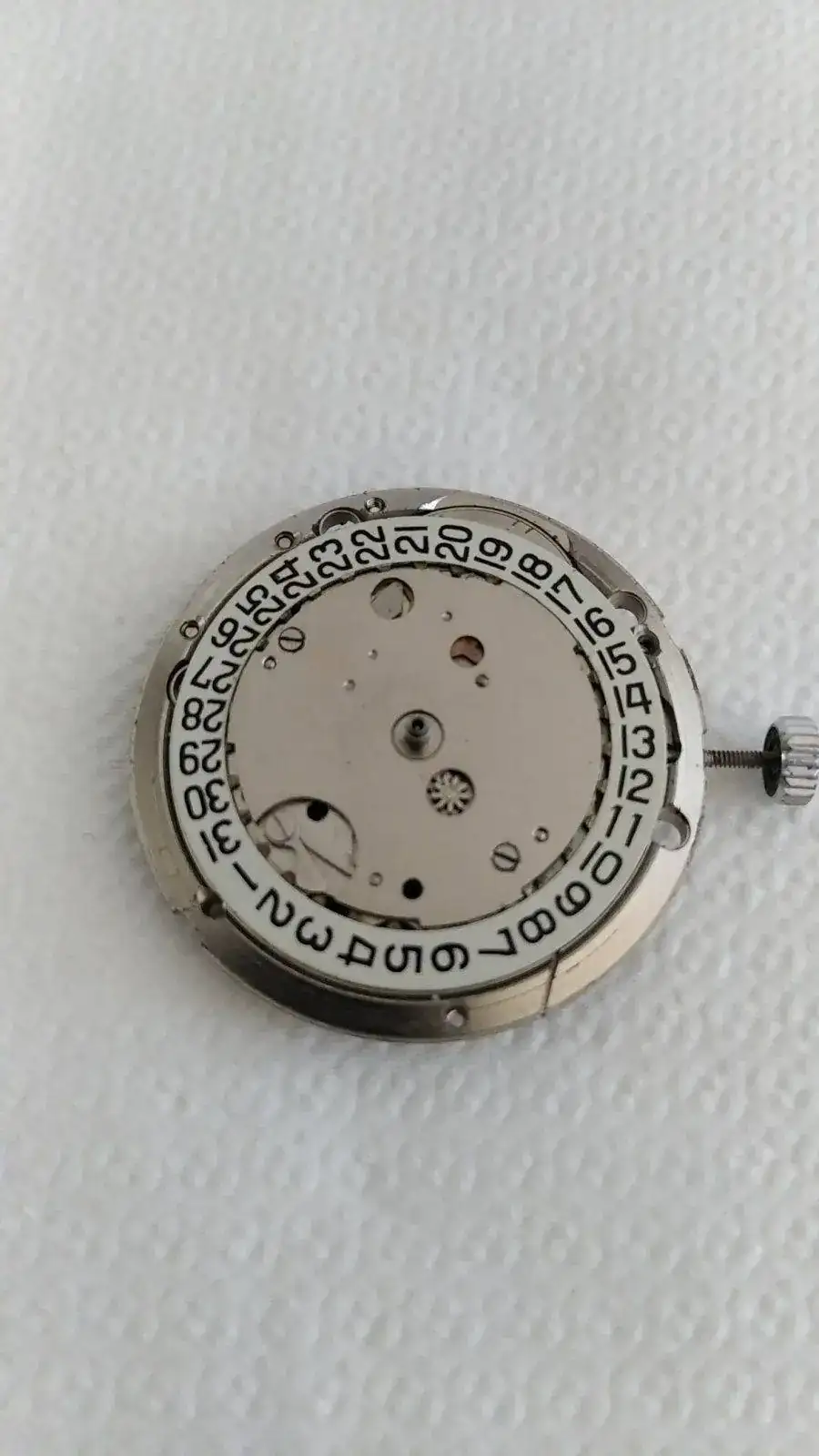

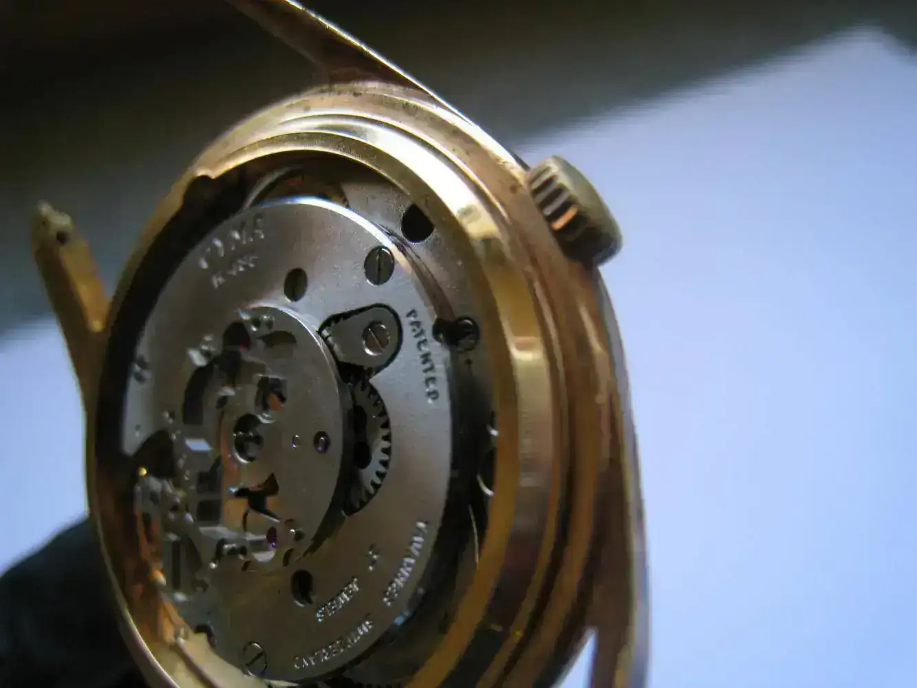

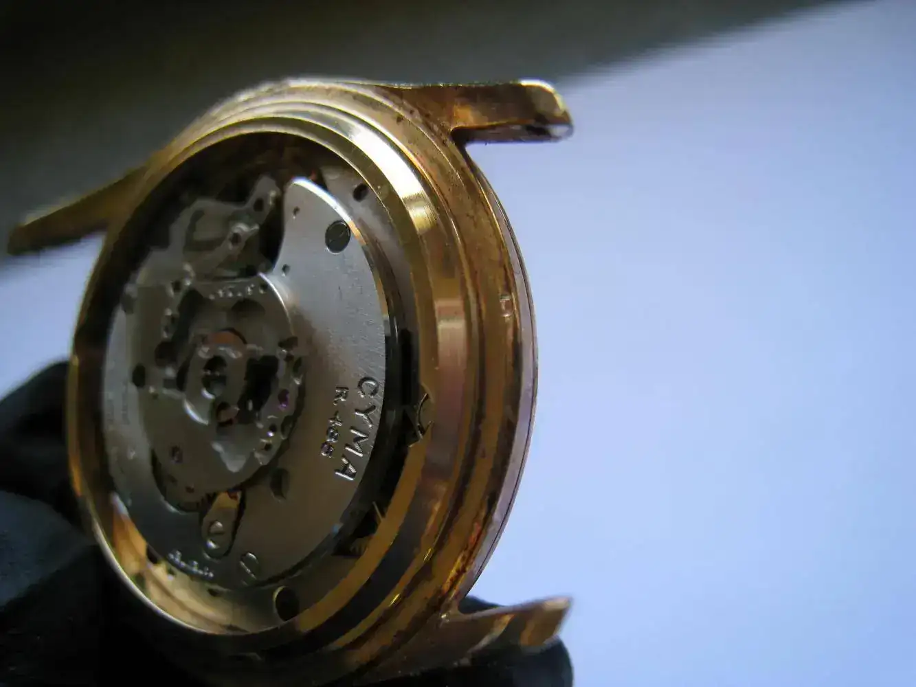

Ya tengo pedidos dos presupuestos y localizadas las piezas de repuesto, aunque lo que me echa atrás es si encontraré la ¿traba? de la masa oscilante
Según he leído por el foro, ¿la masa se monta desmontando el remontaje? y también que se le puede poner un 485.1/2
y hasta un 480,pero hay que cambiar varias cosas, espero tener algo de suerte y poder usar un original 485
Quizás una buena limpieza sea suficiente para salvar la esfera unos cuantos años, pero me planteo aplicar una capa de barniz satinado de protección
Si que os agradecería, si alguien tiene este calibre que colgará una foto de la parte trasera de la masa así como de la ¿traba? y su colocación

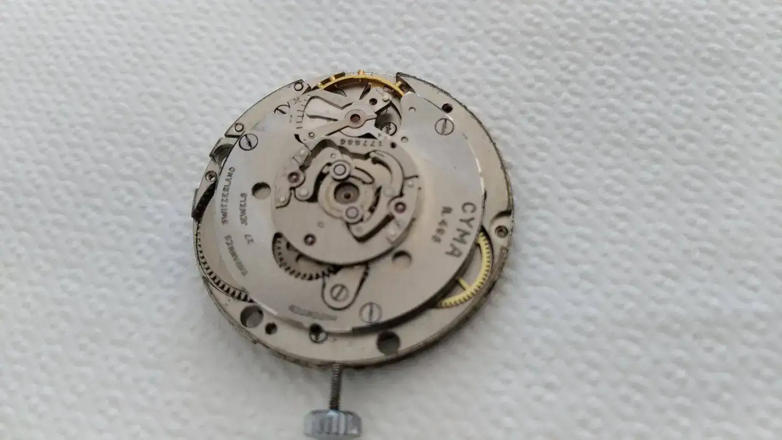

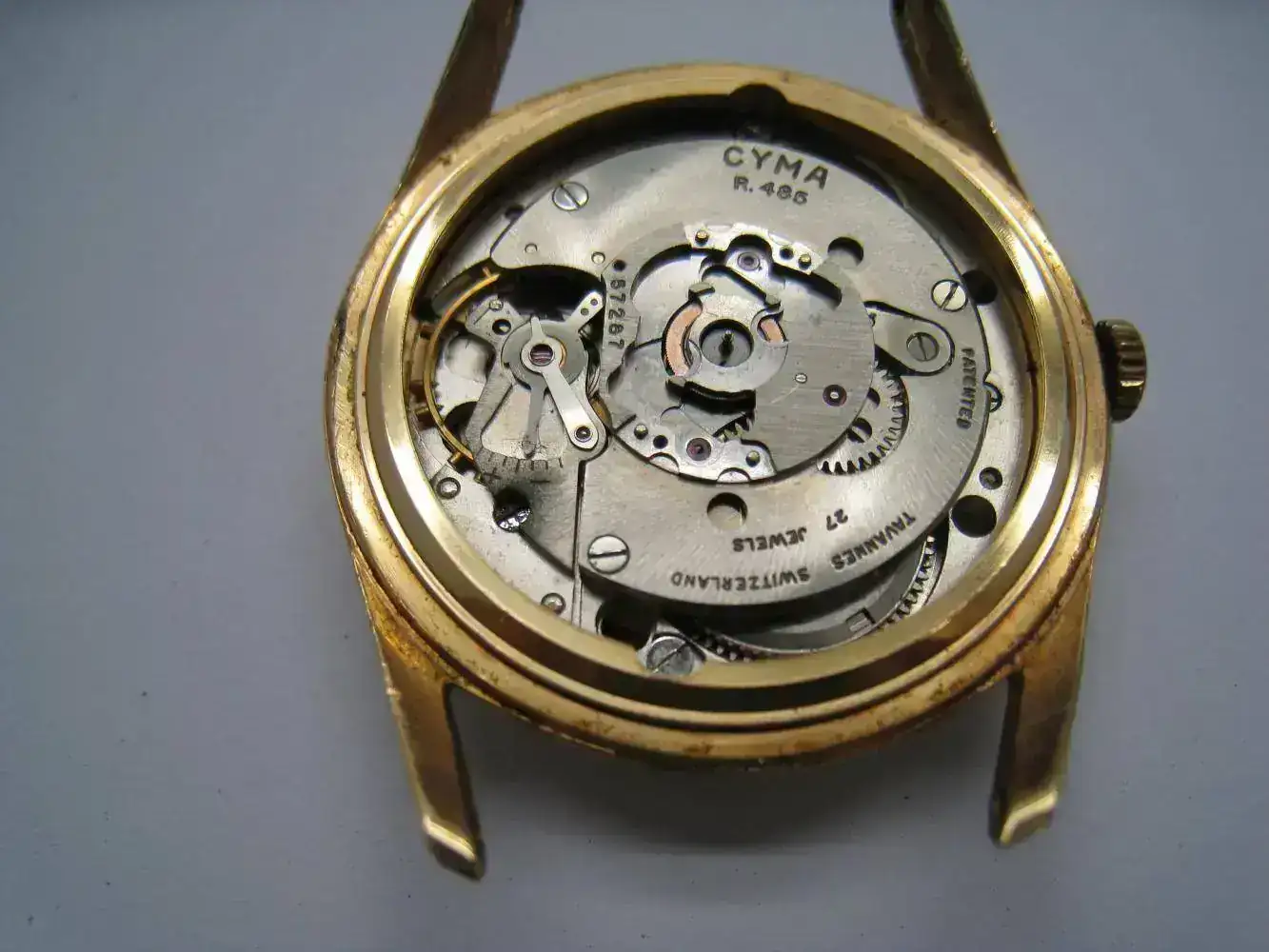

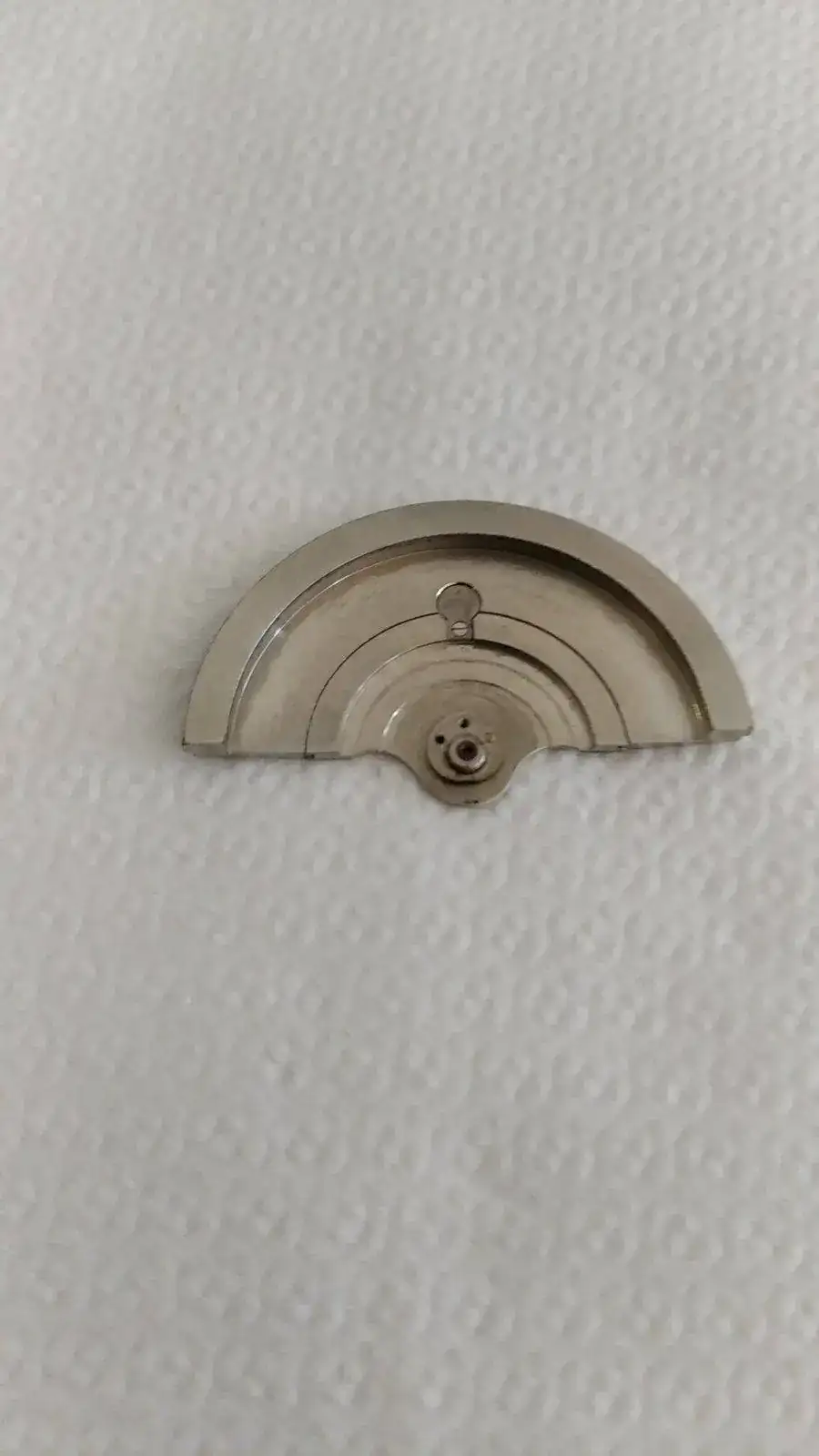

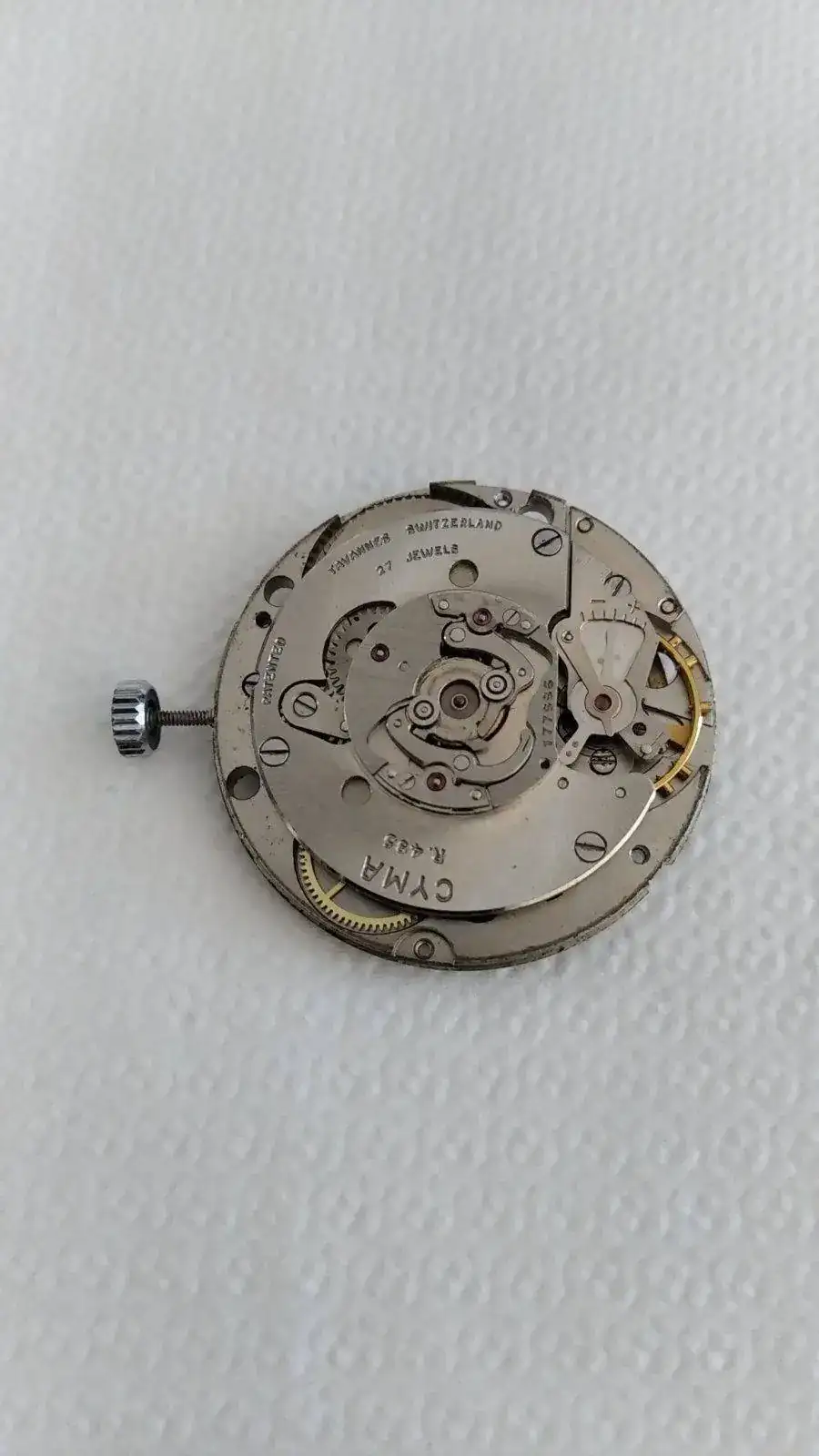

Ya están aquí las piezas para la reparación, encontré un calibre 485 casi completo en buen estado, faltaba un tornillo de la elíptica del rotor y el clip que lo sujeta al eje con su rubí, vi en eBay una pieza que podía ser pero como no estaba seguro el vendedor opte por comprar la misma pieza de un longines 380
Espero que el relojero tenga un rubí de tamaño adecuado, es una pieza minúscula, supongo que estará retenida con algún vástago aunque me gusta más la hendidura que tiene el longines en su elíptica parece aportar mejor sujeción

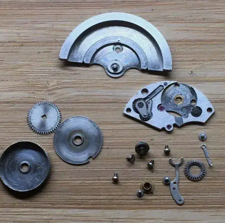

Aquí podéis ver el clip de sujeción
En esta otra imagen podéis ver la hendidura del 380 que no poseen los cyma
Tengo ya controlado el plexi y la correa extensible que compre no me termina de gustar, muy amarilla y el enganche es extensible con muelle lo que dañará las patas
Dejar constancia de que podéis usar las piezas del Cyma 480 o 485 así como la del longines 380, y que os podéis encontrar con las versiones 1 y 2,

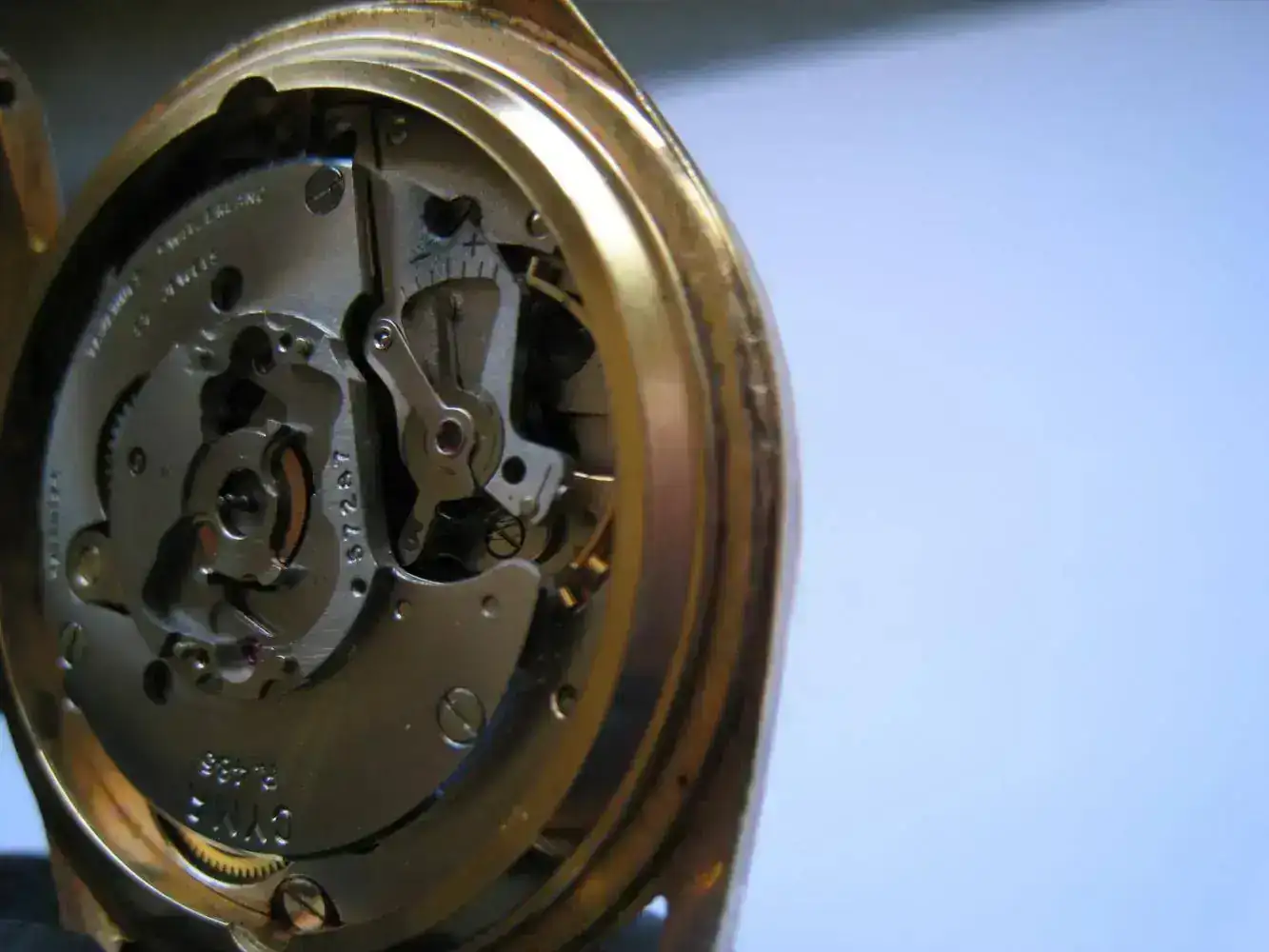

Pongo una imagen del 485.1 para que observeis el clip de retención del rotor, una pequeña lámina, abajo a la dcha
