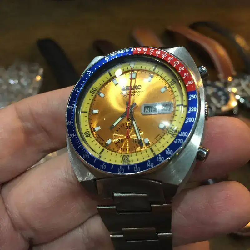

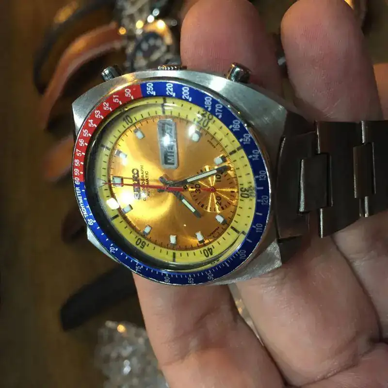

Buenas, pues es que tengo ésta duda, tengo un Pogue 6139 con armis con eslabones huecos y hoy me han comentado que el armis no es original porque los eslabones no son macizos.. es éso así? tendríais una foto del armis original?, os paso unas fotos del mío, GRACIAS!

Los 6139-600x , se fabricaron con varios brazaletes.
El tuyo tiene uno original, que es el TAPERED OYSTER, que no es macizo.
El único macizo es el STELUX PRESIDENT, que es totalmente diferente.Y no recuerdo, pero creo que el FISHBONE también.
Y mirando mas de cerca las fotos, lo que si no tiene original,son las agujas.
Las del POGUE terminan en águlo recto y no en punta.Otros 6139, terminan en una punta con menos águlo, casi 110º, pero (con lo poco que veo) creo que las de tu reloj hacen una punta más aguda.Mejor no te lo puedo decir por que no las veo bien.
Y por último, no se, esos circulos concentricos en la subesfera del dial...no me huelen bien, normalmente es totalmente liso.
Los biseles, interior amarillo y exterior son correctos.

Como te dice el compañero el brazalete del reloj se corresponde con el modelo.
El Pogue se vendió con ese brazalete oyster de chapa de acero plegada y con el tipo president de stelux de acero macizo.
Otro tema seria saber si es original o aftermarket.
Por otro lado tal como te indican las agujas no son las originales y la esfera y bisel exterior son aftermarket.

Tengo el mismo Pogue, con identico brazalete, que por supuesto es el original. Saludos
De donde ha salido ese "pogue" ¿tailandia o filipinas?

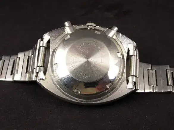

Parece una restauración típica de esas tierras. Es todo aftermarket, y el armis que es de lo que tanto dudas, es lo único original en principio. Según veo en la tapa pone 6139-6022, aunque puede que lo vea mal, si es así, tampoco corresponde con el resto. La fecha de fabricación empieza por 3, osea 1973, y en esa época en estos modelos 6139-600x no montaban ese tipo de armis, muy parecido, pero no ese. Su armis for fecha hasta 1974, sería el de la foto de catálogo que han puesto más arriba, tambien de chapa doblada y links en H, pero recto hasta la caja, despues de 1974 empezaron a montar el del protagonista del hilo, con los dos últimos links más anchos hacia la caja. El stelux president, era una variante que se ha visto para dial plata. El mercado australiano era amigo de cambios, y entre algún detalle más, se sirviera para esa parte del globo.
