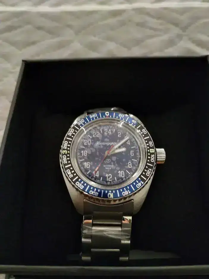

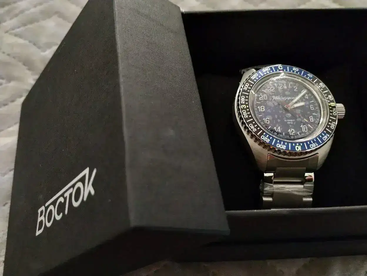

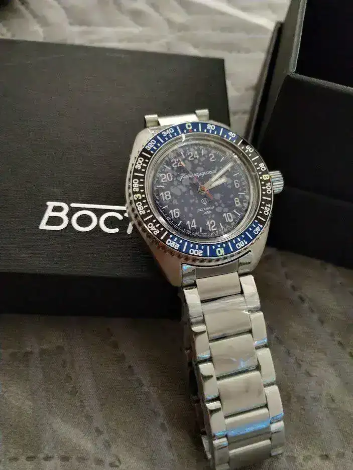

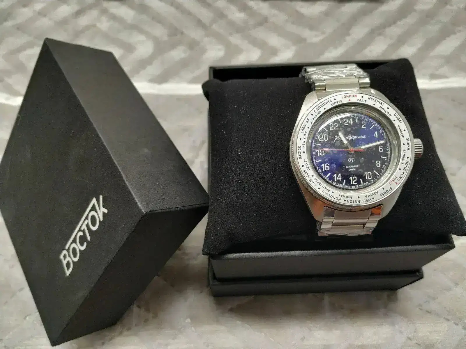

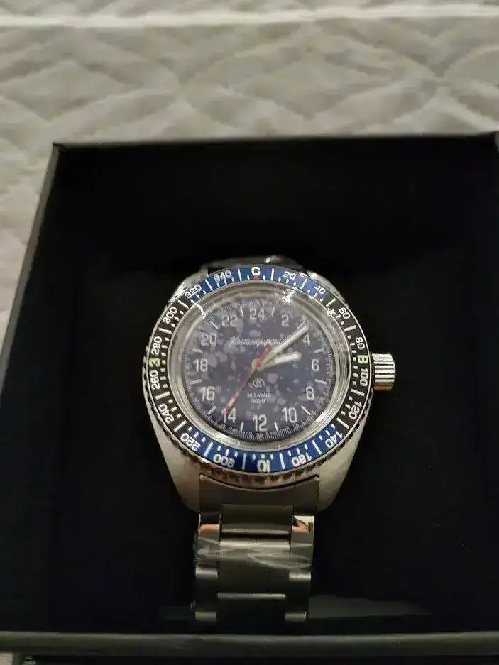

Os presento la recién llegada última chuche de 2020, un fabuloso Vostok Komandirskie 030935:
Sobre el decir que, a primera vista, se nota un salto de calidad respecto a los modelos básicos. La caja está cepillada de una manera muy agradable y bonita. El armis, es macizo y parece de calidad, aunque he de decir que no me gusta el cierre al ser de mariposa. El bisel está bastante ajustado y no tiene holgura. El dial, aunque con los plásticos no se aprecia, tiene un precioso tornasolado azul.

Mi duda viene a la hora de quitar el de serie. ¿Cómo hacéis para retirar un bisel el cual no tiene margen para meter la herramienta?

Sobre el bisel... empieza con algo muy fino, como una radiografía o algo así... en cuanto lo levantes un poco, mete una navajita (protegida con film transparente) y ve girando... incluso puedes hacer lo propio en otro punto también... Al final, saldrá.

Pues me ha costado bastante meter un trozo de plástico fino, una vez he abierto camino, he metido la cuchilla de relojero y he hecho palanca.

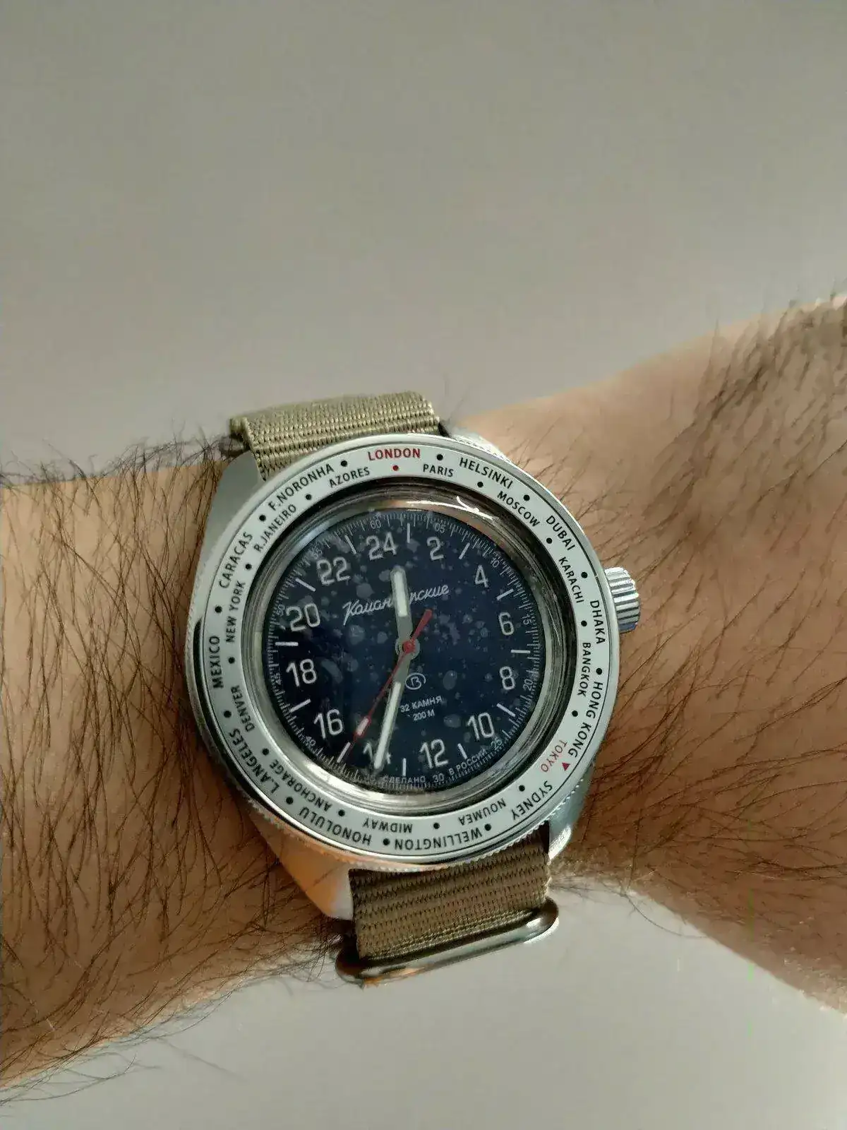

Se va a quedar como en la última foto, zulú color beige, bisel gris con las ciudades y el dial azul tornasolado con las horas. Además, los números están aplicados en relieve y con lumen.
