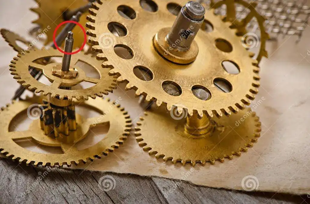

Cuando termine de juntar los engranajes y revisarlos note que en uno se habia partido en una de las puntas... como en el primer reloj.
Asi que comoya me carge dos relojes ando buscando algun relojero que me arregle las piezas asi yo termino de limpiar y aceitar las maquinas. Alguno de Buenos Aires podra ayudarme? Yo le pagaria por su trabajo claro esta, pero ya no puedo seguir guardando relojes sin funcionar....
Saludos y estoy atento a sus comentarios y recomendaciones, mi idea es con el tiempo juntar algunas herramientas mas para poder practicar este arte.

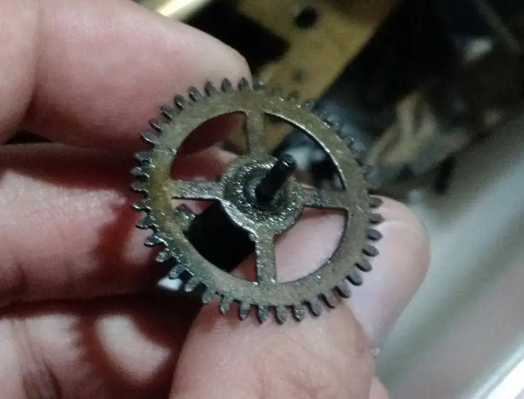

PD.: Adjunto dos imagenes, una del engranaje del DRGM que al momento de adjuntarla note que dos dientes se doblaron. Y en la segunda imagen marque con un circulo rojo bien lo que se me partio por si no fui muy claro.

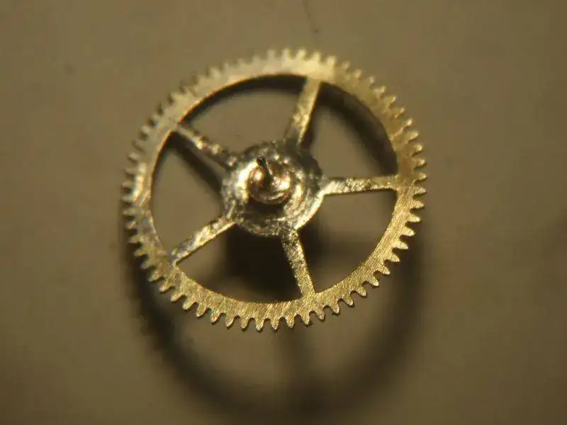

He recuperado algunas fotos de las que puse en su día para mostrar la reparación, por si puede servir para algo.
En esta se puede ver el estado inicial de la rueda cuando empece a taladrarla

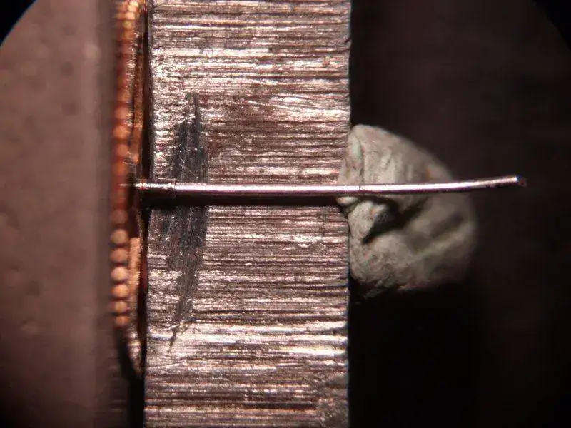

Esta es la forma en la que hice el taladro y la broca que fabriqué con una cuerda de guitarra

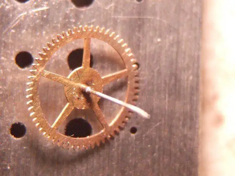

Aquí ya esta hecho el taladro y tengo presentado un trozo de la misma cuerda con la que hice la broca y que servirá de pivote.

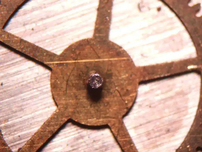

En esta se ve el pivote soldado con estaño plata para fijarlo.

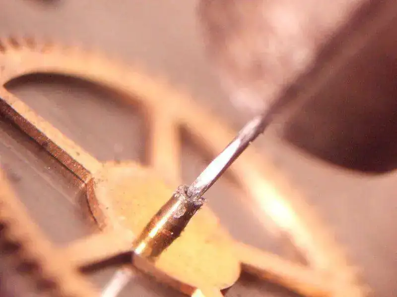

Y en esta se ve la rueda terminada, a la cual tuve que añadir un suplemento para fijar bien el pivote, pues como era la que movía el segundero, la soldadura inicial no era suficiente para soportar la tracción de sacar la aguja.

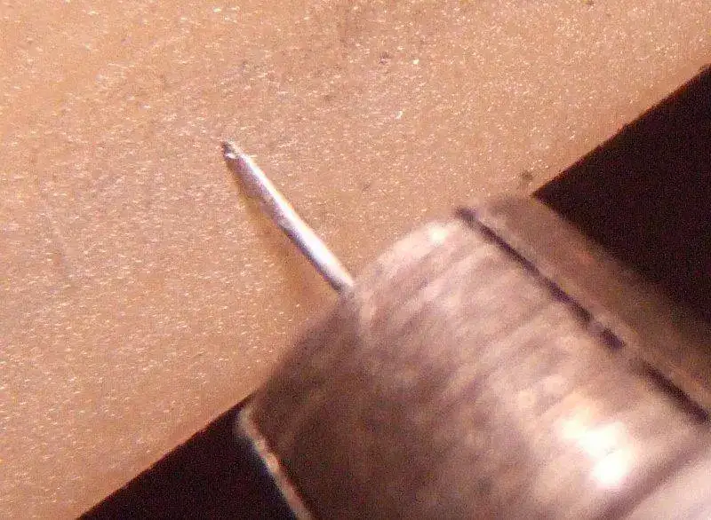

No soy capaz de hacer taladros con un buril por debajo de 0.5 mm en una chapa plana con una broca comprada.
Creo que el secreto está en hacer el taladro muuuy despacio y afilar bien la broca con piedra Arkansas, en cuanto se ve que no corta.
Pues algo debo hacer mal. Acabo de intentarlo con una aguja (0,8 mm diametro, probablemente 4 veces mayor que tu broca para el pivote que calculo sería 0,2 mm) Templada al rojo, sumergida en agua, afilada con Dremel y posteriormente afilado en piedra fina con aceite. He tardado aprox 1 hora para hacer un taladro a mano de profundidad 1,5mm.
La forma de la broca es rectangular como la punta de un destornillador.
La forma que di a la punta de la broca era de 45º y cada una de dos caras del corte las afilé también a unos 45º, te dejo una foto del afilado por si puedes ver algo, porque no es muy buena.
