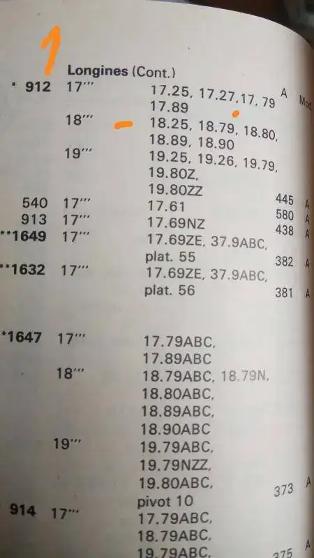

Segun el libro de Ronda, podria ser el mismo.
Por cierto, lo he sacado de aquí, si alguien tiene el libro, aunque sea en fotocopias, mataría por una copia.
Reacciones: elqueaprende
