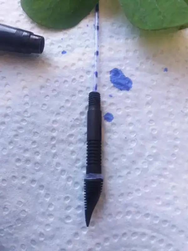

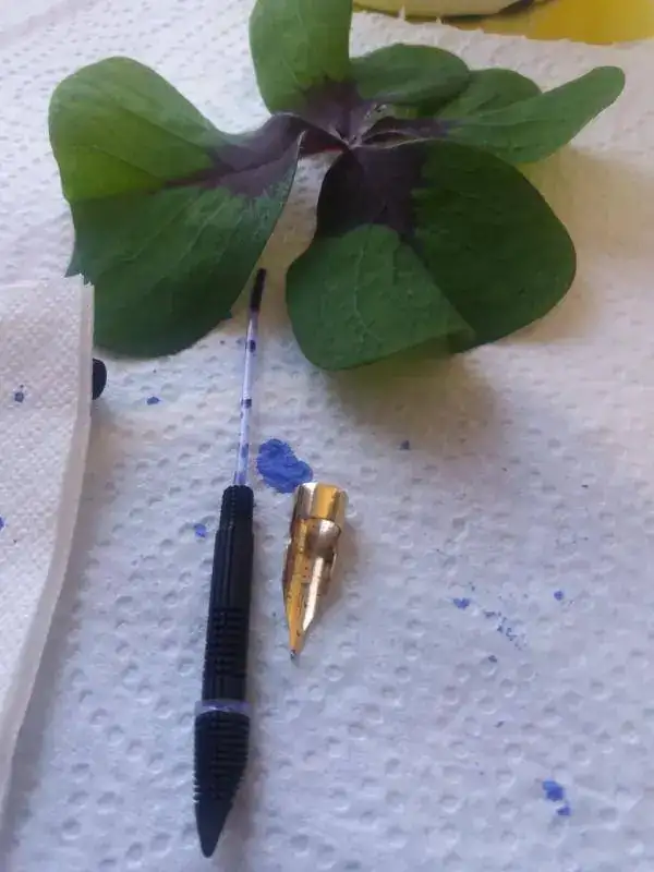

Contaros que llegan a mi esta edding y una inoxcrom 1700 SPAIN, de un vecino que tengo que siempre esta liado con vaciamiento de pisos(con el consentimiento de sus propietarios), mudanzas de trastos y enseres de todo tipo.Y que sabe de mi gusto por las estilograficas.
En fin de la edding no habia visto nunca una pluma, y de esta poca informacion he encontrado.
Primeramente le di una carga con agua y despues de tres meneos escribiendo, pero tenia una gran perdida
por donde se une el plumin y el cuerpo, busque informacion para el desmonte pero nada encontre y como siempre a la aventura. Que ,e gusta mancharme los dedos de tinta!
Como podeis ver habia una junta que ya estaba tan reseca que ni se notaba, fue al trastear con los dedos cuando note que se movia, estaba pulverizada.
Pruebo con varias juntas, y nada.

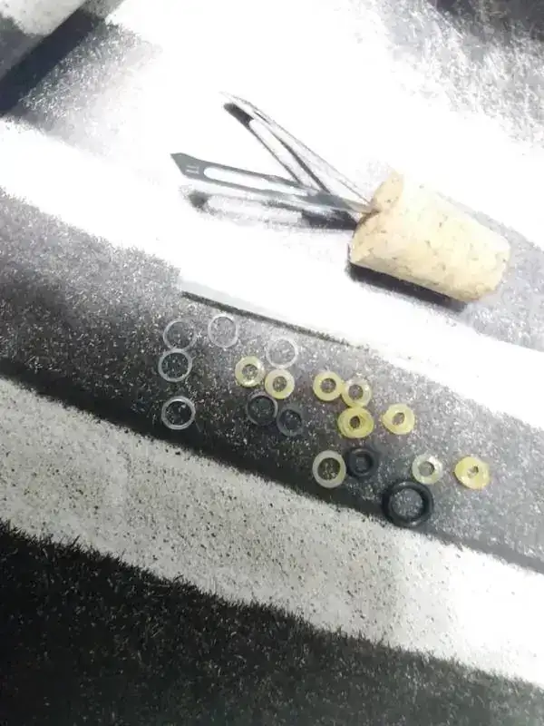

Con las gomas de los brackets de mi hija ,con una goma de suero que tengo y nada.

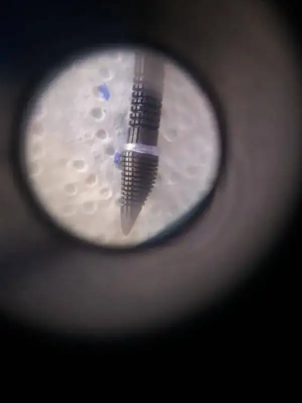

Me da por mirar el tubo del limpiacristales lo saco y veo que entra en el sistema y decico hacer unas arandelas de diferentes grosores milimetricos hasta dar con la adecuada.
Todo esto como ya sabeis con sus pruebas de estanqueidad, que no la pasaba.
Pero con la ultima rebanada eureka! encontre la medida.
La monto y empiezo la escritura con ya casi tinta aguada, la cargo y continuo y otra mas en practicas.

Tenga cuidado de que la junta que ha improvisado no ejerce una presión excesiva en el lugar de trabajo. Si así fuera, con el paso del tiempo probablemente acabe rajando el plástico, que como todos sabemos, envejece mal y se fragiliza. Aconsejo, por lo tanto, que si la pluma no está en uso, se guarde sin la junta improvisada para evitar la presión continua. Otra posibilidad es que quizá fuera mejor usar una junta un poco menor y aplicar grasa de silicona para asegurar la estanqueidad.

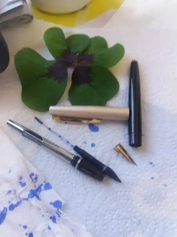

Estimado Forero y Amigo Croma atendiendo a su peticion a qui van mas datos
Respecto a las medidas:
Con capuchon 13.5 cm
Sin Capuchon 11.8 cm
Posteada 15.4 cm

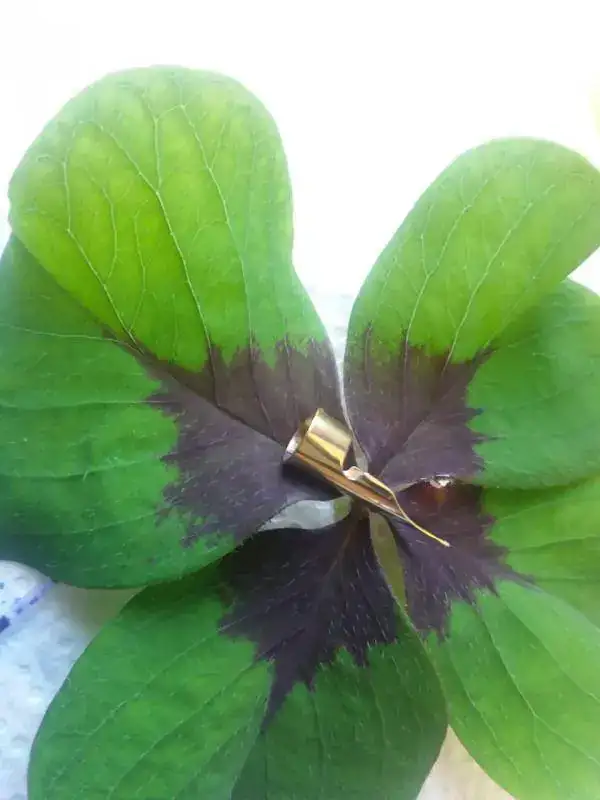

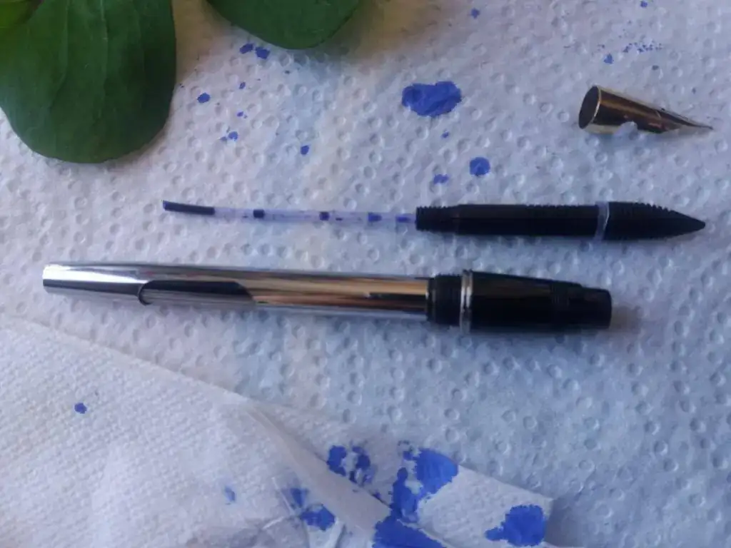

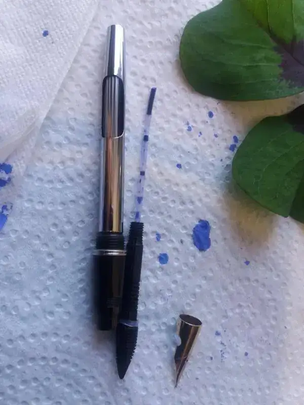

y algunas malas fotos thumbnail_20191231_133042.webpthumbnail_20191231_133158.webpthumbnail_20191231_133214.webpthumbnail_20191231_133230.webpthumbnail_20191231_133244.webpthumbnail_20191231_133317.webpthumbnail_20191231_133325.webpthumbnail_20191231_133503.webpthumbnail_20191231_133535.webp
Como se puede apreciar el tema de la silicona no es posible ya que como se ve los conductos estan presentes en todo el alimentador
incluida la rosca que puesta en paralelo llega has el final de la boquilla; la arandela parece que cumple su funcion de estanqueidad y no obstruccion de kos conductos,quedando bajo mi punto de vista feten.

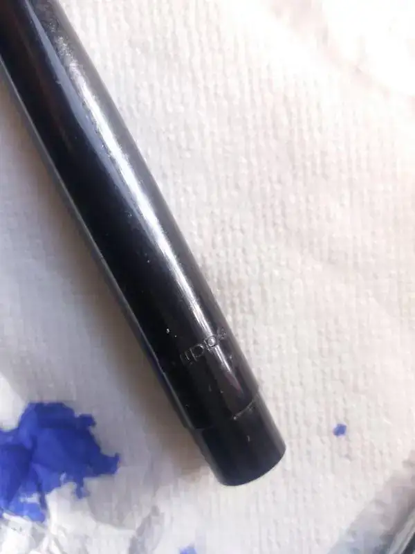

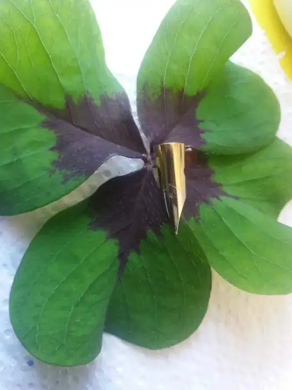

El plumin no tiene ninguna marca o nombre, y solo esta la marca edding en el cuerpo de la estilografica.
esperando sea suficiente la informacion,no quisiera yo dejar pasar el año sin darsela.
Un abrazo
