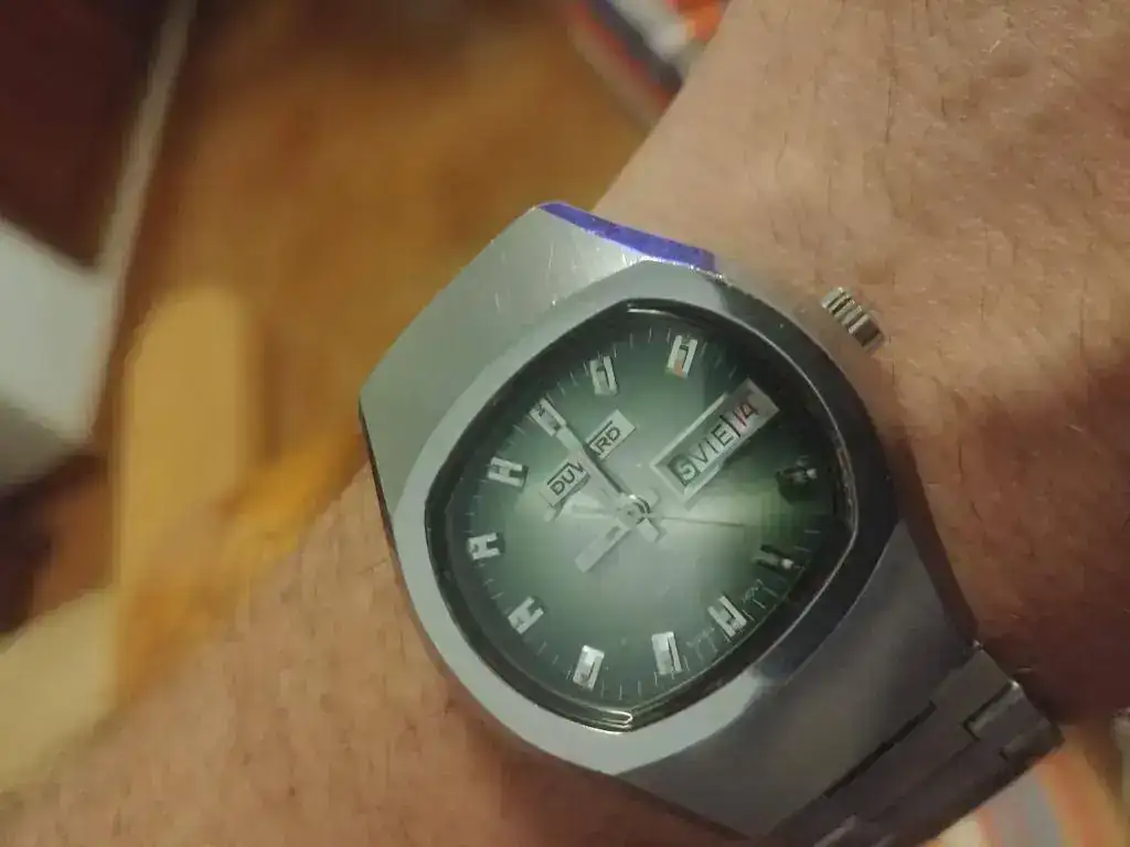

Lleve este reloj que era de mi padre para hacerle una revisión, ya que se paraba a veces y de paso pegar la chapita de Duward, que se había caído.
Cuando me lo entregaron me Di cuenta que habían dejado restos de pegamento en la esfera.
Ósea una chapuza.
No quise dejarlo allí más.
Mi pregunta es si se puede quitar de alguna forma este pegamento.
Y ya de paso si alguien sabe cuanta reserva de marcha puede tener este reloj.

Pues si, es una chapuza, que pocas ganas de hacerlo bien tienen algunos, yo tampoco volvería a ese relojero.
Yo hubiera aplicado Loctite con una aguja para moderar la cantidad. Salvo que sea un pegamento gelatinoso tipo supergen, que se puede retirar con cuidado y un mondadientes de madera, yo no me atrevería a meterle mano, es muy probable que estropees la pintura del dial.
Solo se me ocurre, y solo válido para mí, y si no me quedará más remedio, y si la vida me fuera en ello, intentar aplicar calor, por detrás de la esfera, con cuidadín, hasta blandear el pegamento e intentar retirarlo.
O sea, mejor no intentarlo. Seguramente es cianocrilato, y eso pega muy bien donde no quieres que pegue.
El cianoacrilato, que yo también pienso que es lo usado, se debe aplicar con un picaceites, si se tiene uno ya roto ese y si no pues el normal y limpiarlo inmediatamente. Así se pone sólo lo justo y donde se tiene que poner.

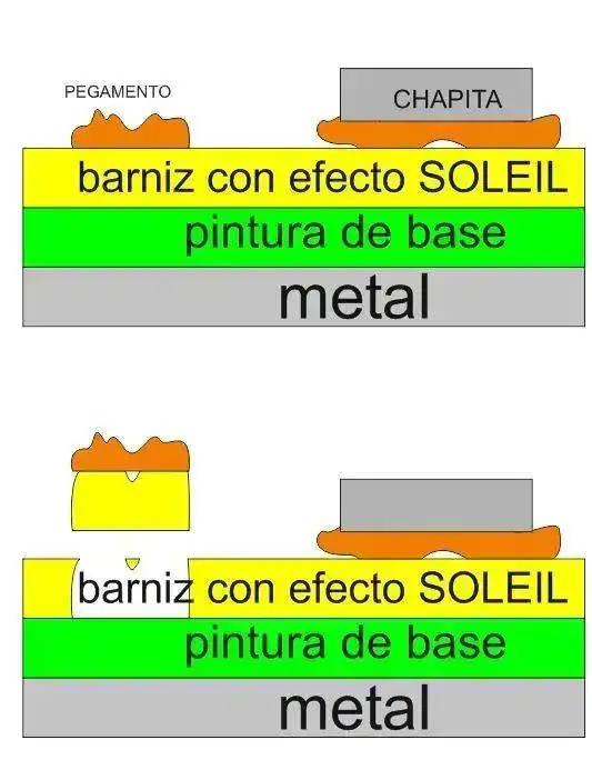

Al tirar del pegamento posiblemente te traigas la fina capa de barniz que es el que hace el efecto Soleil tan chulo que ves cuando mueves el reloj y el efecto radial brilla...
