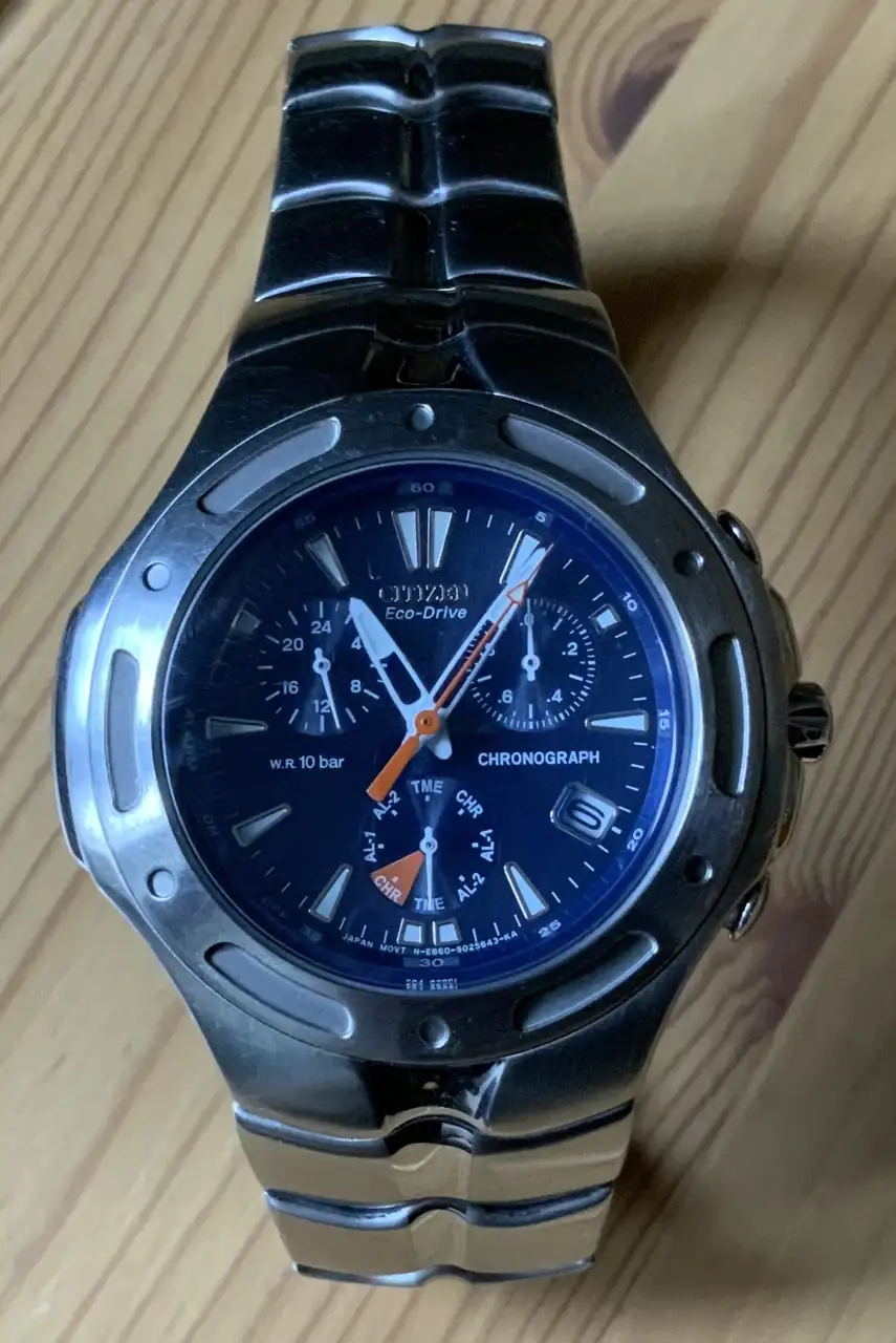

El mio, de 2004, de los primeros.
Va como el primer día.

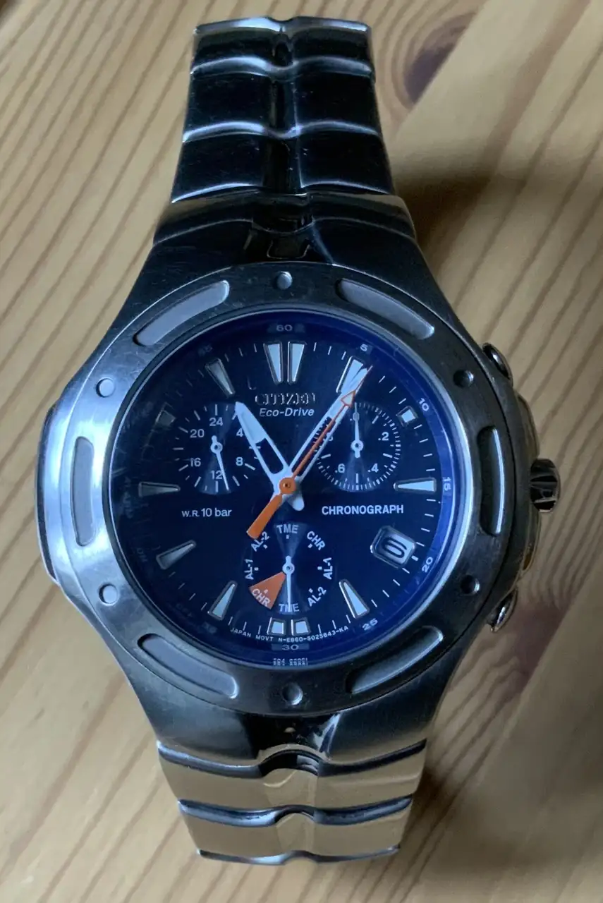

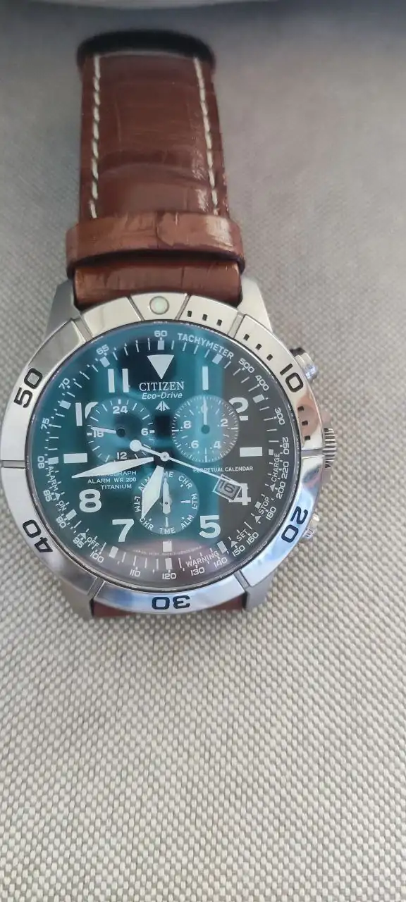

Buenas. Yo tengo este desde hace casi 20 años y va tb como el primer dia. Es increible la durabilidad de estos relojes, tanto a nivel de mecanismo como de sus acumuladores. Si que es cierto que uno que guardé en un cajon a los pocos años dejó de funcionar para siempre en cuanto le deja de dar la luz (no le he cambiado acumulador), pero este que ha estado siempre a la luz y ahi sigue. Ya hace tiempo que no compro relojes de cuarzo, pero si tuviera que comprar alguno, sin duda seria un eco-drive

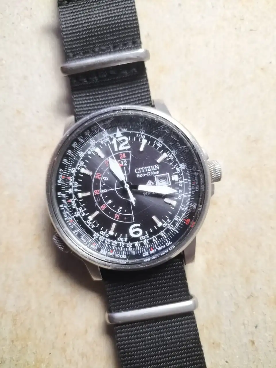

Hola a tod@s. Tengo un promaster eco drive hace bastantes años y lo usé mucho sin tener ningún tipo de problema. El asunto es que lo dejé aparcado una buena temporada (años) en una caja con cristal y cuando lo quise volver a usar, el pobre no arranca.... Tras unas horas al sol o cargando con bombilla, el segundero hace unos movimientos estertóreos raros, avanza un par de segundos de golpe, luego para otros cuatro o cinco.... . No va bien... Creo que voy a hacer la prueba de ponerlo al sol varios días seguidos a ver si resucita. Me da mucha pena, porque me encantaba. Ahora no se si arreglarlo o venderlo a un precio bajo para recuperar algo y que el siguiente propietario lo arregle cambiándole la pieza que le haga falta cambiar.

Hola de nuevo. Pues contra todo pronóstico, el Eco Drive ha resucitado con todo su poderío... Lo dejé unas horas a la luz natural y cuando me quise dar cuenta, lo vi "respirar" con normalidad, con el segundero haciendo su trabajo perfectamente. Increíble. Lo daba por perdido. Incluso ya estaba mirando baterías de recambio e iba a comprar herramienta específica para abrirlo...
Pero no ha echo falta. El tío respira con normalidad y ya llevo casi un mes con él en la muñeca y muy contento por haberlo recuperado y vuelto a usar. Como veis, el cristal está muy castigado y reponerlo ya me dijeron que iba a salir muy caro. Se queda así.

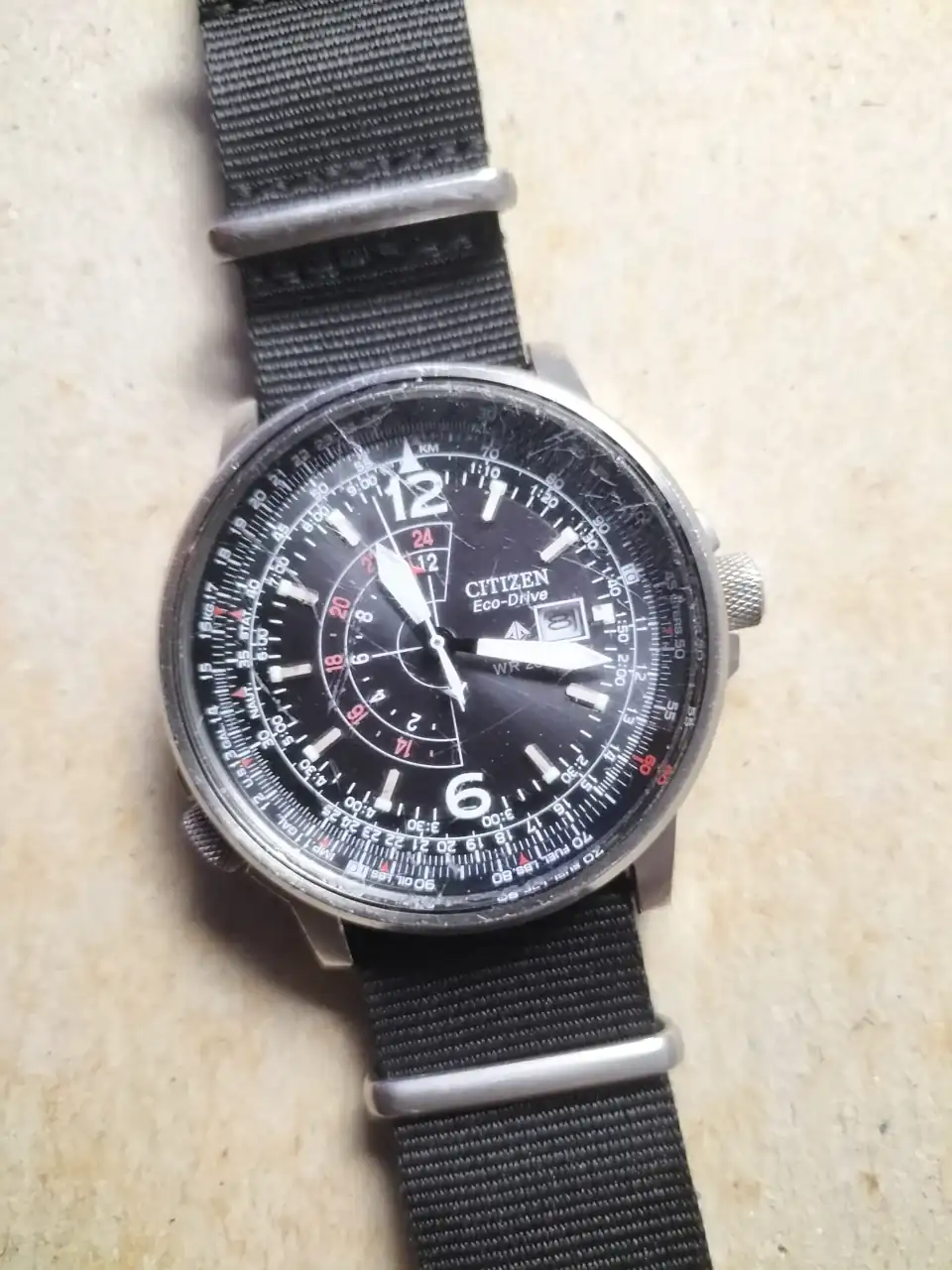

Pero no ha echo falta. El tío respira con normalidad y ya llevo casi un mes con él en la muñeca y muy contento por haberlo recuperado y vuelto a usar. Como veis, el cristal está muy castigado y reponerlo ya me dijeron que iba a salir muy caro. Se queda así. Ver el archivos adjunto 2943063

Pulelo, haznos ese favor... y muestra el resultado... te vas a quedar muy agusto viendo el reloj como nuevo otra vez.
Huy.... ya me has tentado :D... Me podrías decir donde puedo llevar o mandar a pulir el vidrio?.... Si que es verdad, está echo polvo y quedaría perfecto

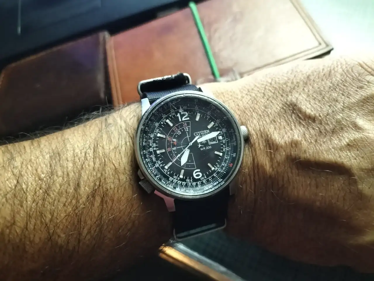

La verdad es que la foto que os puse está tan cerca que se ve "demasiado" todo el desastre del cristal. Está como aumentado. A simple vista no está tan mal como aparenta esa foto. Pero si, debería pulirlo o cambiarlo.
