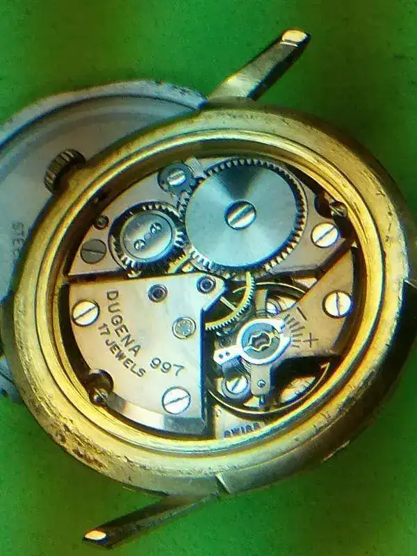

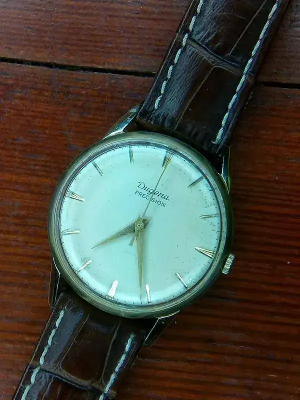

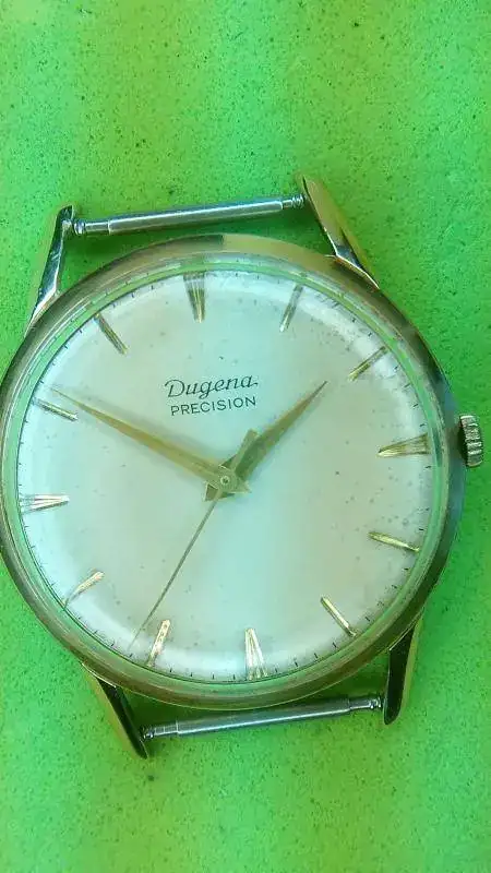

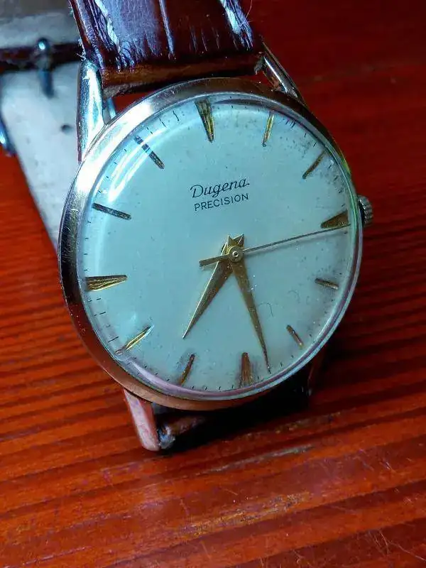

Hola compañeros, hace unos días me regalaron este reloj marca Dugena

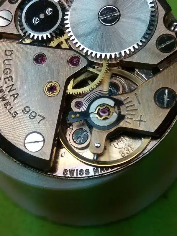

El calibre no tiene mala pinta, se trata de un Helvetia 831
A éstas alturas del hilo pensaréis ¿porque lo pone en taller?

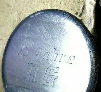

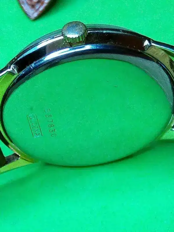

Pués resulta que la tapa trasera tiene una inscripción que no me gusta nada

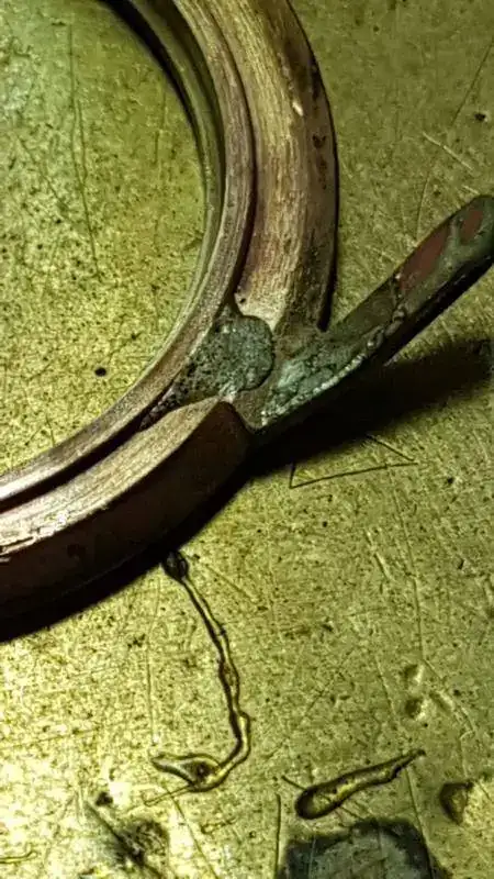

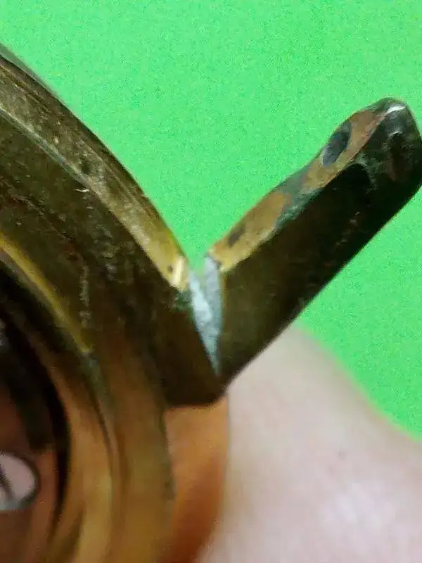

Y la caja tiene una de las asas a punto de partirse

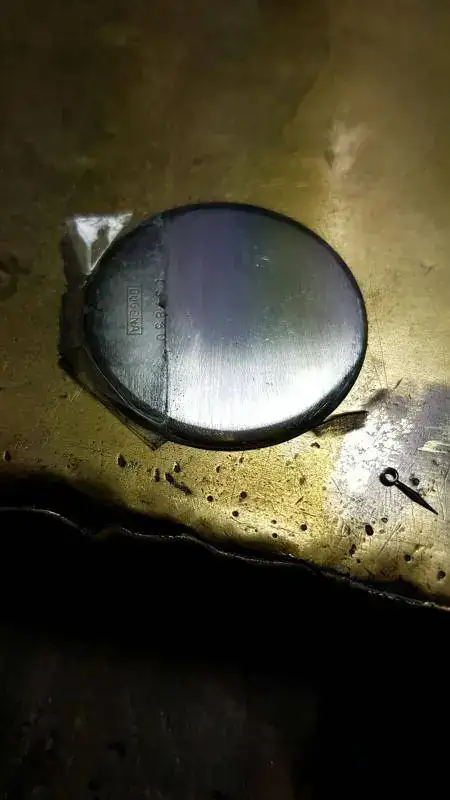

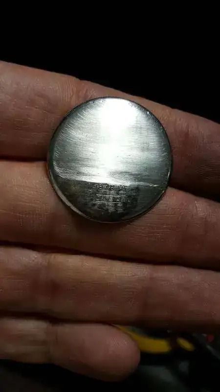

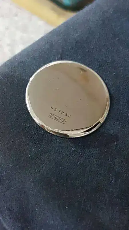

Os voy a mostrar la solución a estos dos problemas, empezamos puliendo la tapa

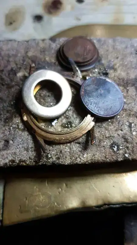

Ahora vamos con la pata, aprovechando un viaje fui a visitar a un amigo que es joyero y tiene todas las herramientas para hacer este trabajo

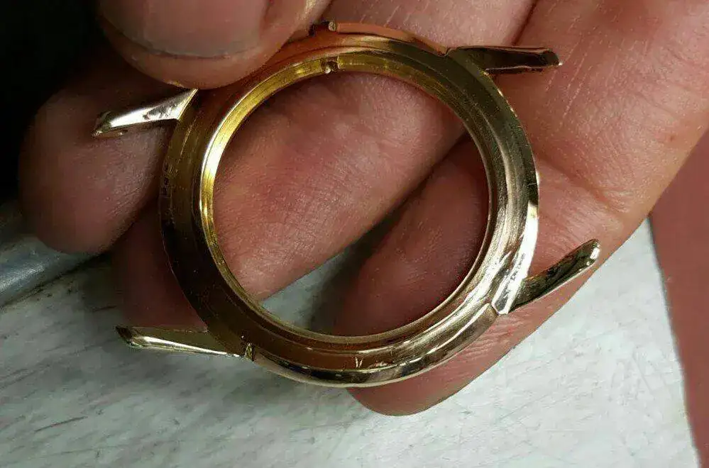

El asa soldada
Y ya está listo para soportar otro montón de años

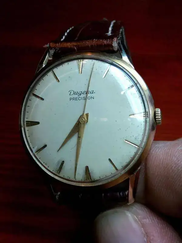

Espero que os resulte interesante el hilo
El reloj es realmente bonito. En cuanto a los arreglos, la tapa quedó nueva y no sabrás de qué eran los 25 años que mentaba y en cuanto a las herramientas para el soldado, me he quedado loco al ver las monedas... te ha hecho buen precio.
Gracias por mostrarlo, has echo un gran trabajo y te ha quedado como nuevo, que lo disfrutes mucho.:clap:
Hola Zapp, es un amigo y no me ha cobrado nada, lo que me costó fue convencerle para que lo hiciera , no le apetecía nada ja,ja
Bonito reloj y el hilo muy instructivo :ok::, a mi también me ha gustado lo de las monedas :D
A disfrutarlo.
Saludos desde el norte:umbrella:
Ha quedado estupendo, me encantan el tipo de agujas
Muy bonito y elegante. Las dauphine no fallan. Qué bueno que has podido darle una segunda oportunidad.

Precioso reloj, fino y elegante como él solo. Y gran trabajo el de tu amigo. Como hiciste el pulido completo de la tapa?!, yo quité hace poco el nombre del antiguo propietario de un reloj que estaba grabado en el cierre pero no me quedó tan fino como a ti.
Álvaro,si ya has quitado el nombre tienes que seguir puliendo pero cada vez con pastas más finas y terminar con la de dar brillo (como se hace cuando lijas los plexis)
Mejor esmeriles y pasta al final.
Así no se acostumbran, cuando les toque las carruras,
de redondear nada mientras pulen y pulen, mandando mil tweets :laughing1:

Los calibres Helvetia son notablemente buenos.

Una recuperación en toda regla, ha quedado fantástico. ¿Con qué material soldó tu amigo la caja? :popcorn:
Tranquilo la pelusa está fuera :), lo soldó con plata

Magnífico trabajo y precioso reloj. La inscripción es cuestión de gustos, yo la hubiera dejado pero puestos a quitarla lo has dejado de maravilla. Enhorabuena, ¡¡¡otro vintage a la huchaca!!!
Gran trabajo compañero :clap:
Gracias Zarcov, era demasiado grande para dejarla
