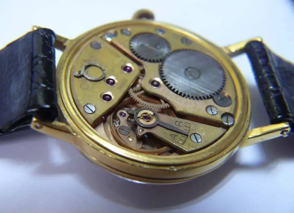

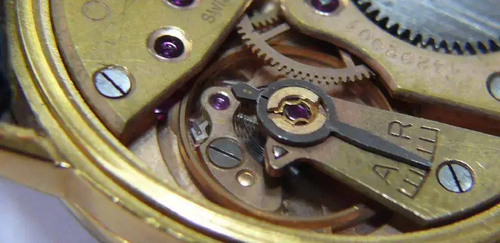

Bueno, por fin le cambié la raqueta al 266.
Ver el archivos adjunto 750801
Ver el archivos adjunto 750802

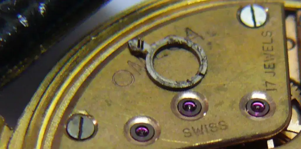

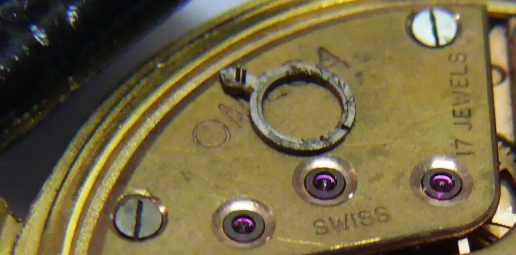

Le he dado vueltas a la posición del casquillo que aloja el rubí superior con la lira y he deducido que daba igual la posición en la que ponerlo ya que no influye su posición para el funcionamiento
y creo que es más un tema estético que funcional.
Ver el archivos adjunto 750803

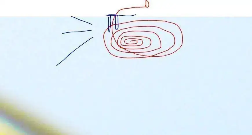

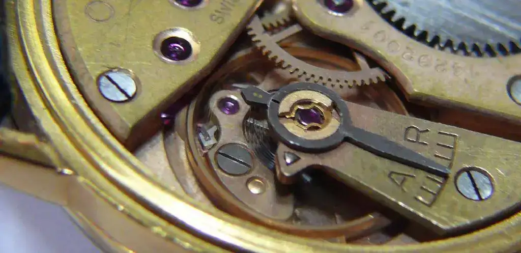

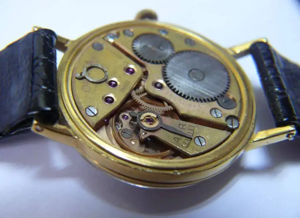

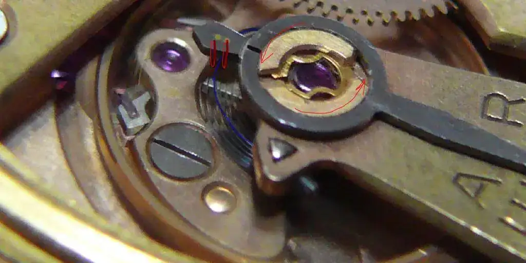

Lo que si me ha dado mucha guerra es colar la dichosa última vuelta de la espiral breguet en entre los palillitos de la pinza de la raqueta,
ya que la última vuelta vuela por encima de la espiral y se mete hacia dentro y el pitón queda en una posición dificil de manipular....
Ver el archivos adjunto 750804
Ver el archivos adjunto 750805
Pero ahí ha estado el tio que lo ha puesto como un pofresional !!!!
Viva !!!!
Pues eso... Omegueitor reparado y otro ejercicio realizado con éxito.... digo yo
