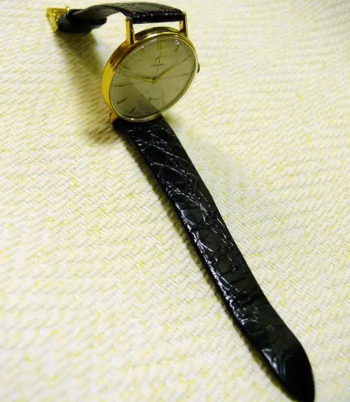

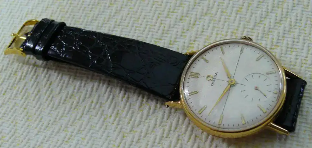

Solicito ayuda a los expertos.
Hace unos días se me cruzó este 266, y el vendedor me aseguraba que tanto la caja como la corona eran originales....
A pesar de las borrofotos que el vendedor ponía, confié, me arriesgué y formalicé la compra...
Lo que parecía el grabado original ha resultado ser una chapuza a mano.
Pero puedo deshacer la compra, con lo cual todo quedará igual.
No obstante, me asalta la duda que la caja y tapa, sean realmente originales ???? o que al " lumbreras de turno " le haya dado por coger el buril y ponerse ha hacer prácticas de caligrafía....
Espero las opiniones de los expertos.
Gracias por adelantado.

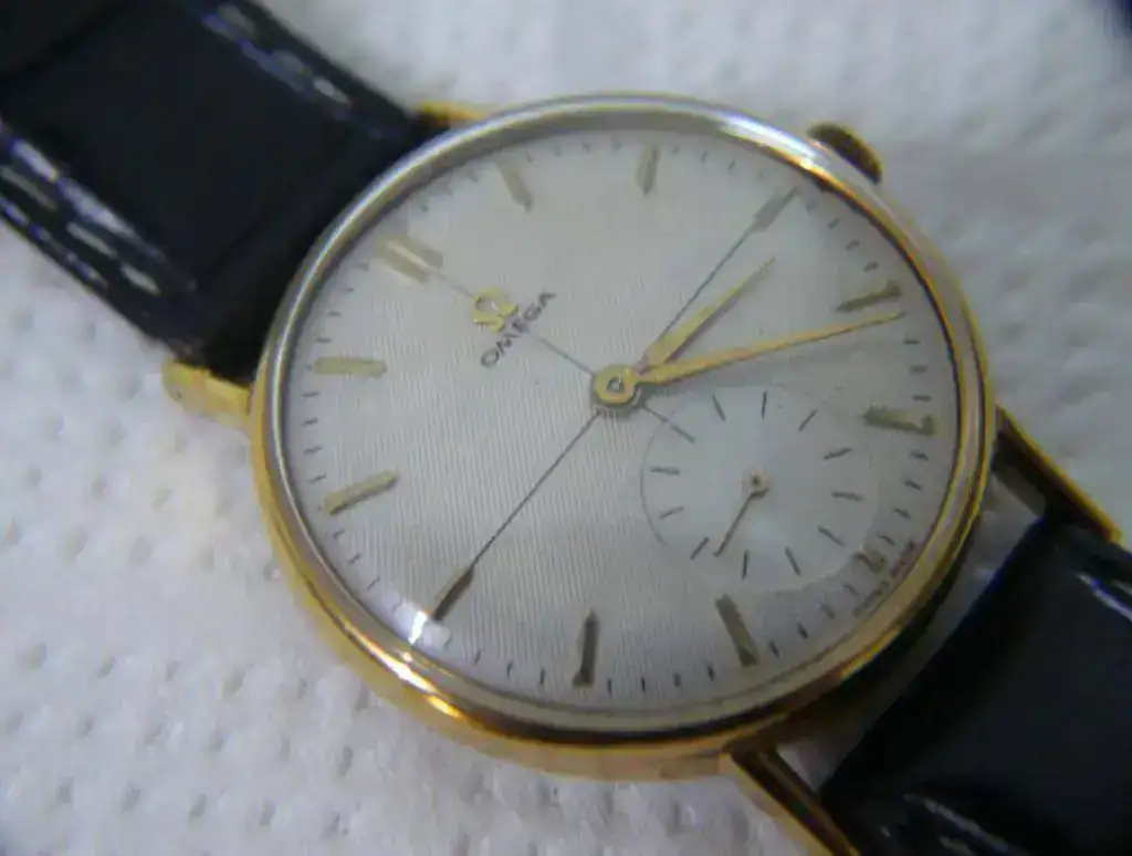

La esfera intuía que era repintada, cosa que no me importaba, ya que tengo un 265 que fue blanco y ahora es marrón, y pensé... bueno en el precio entra el trabajo de repintarla...

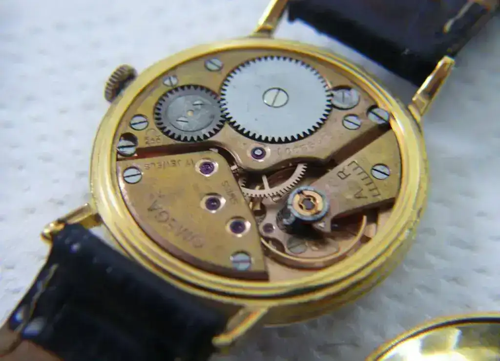

El calibre parece que va bien, aunque le faltaba la lanza de la raqueta, cosa que era asumible....
La corona con el relieve omega

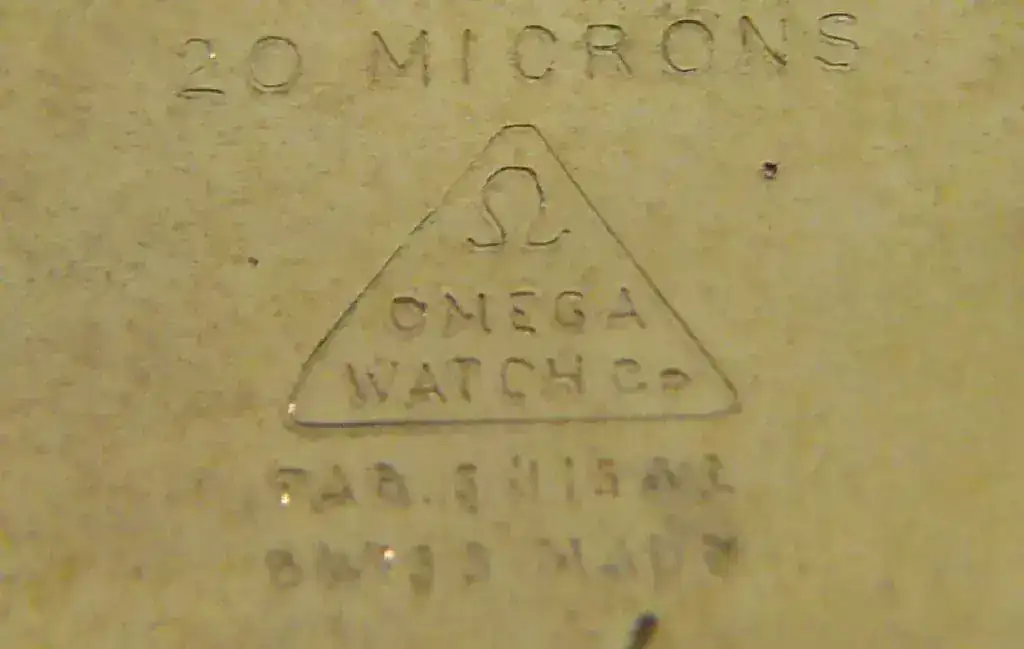

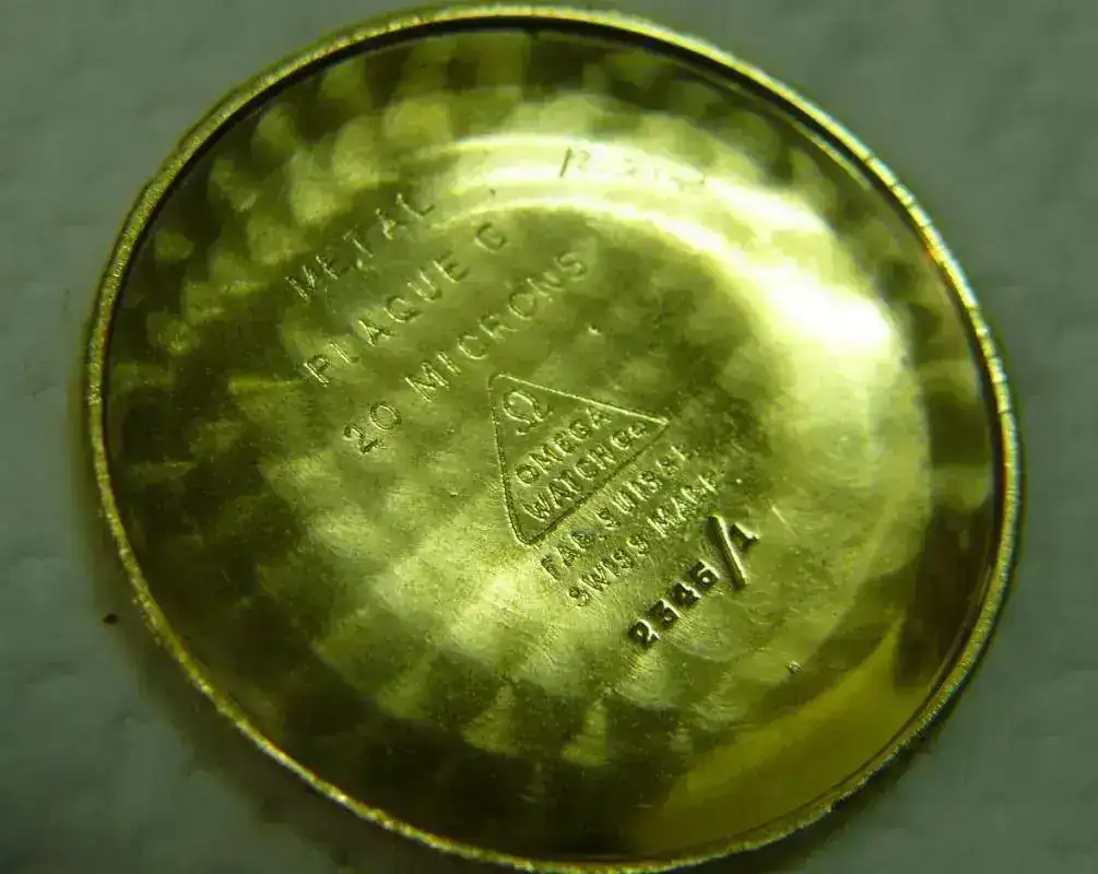

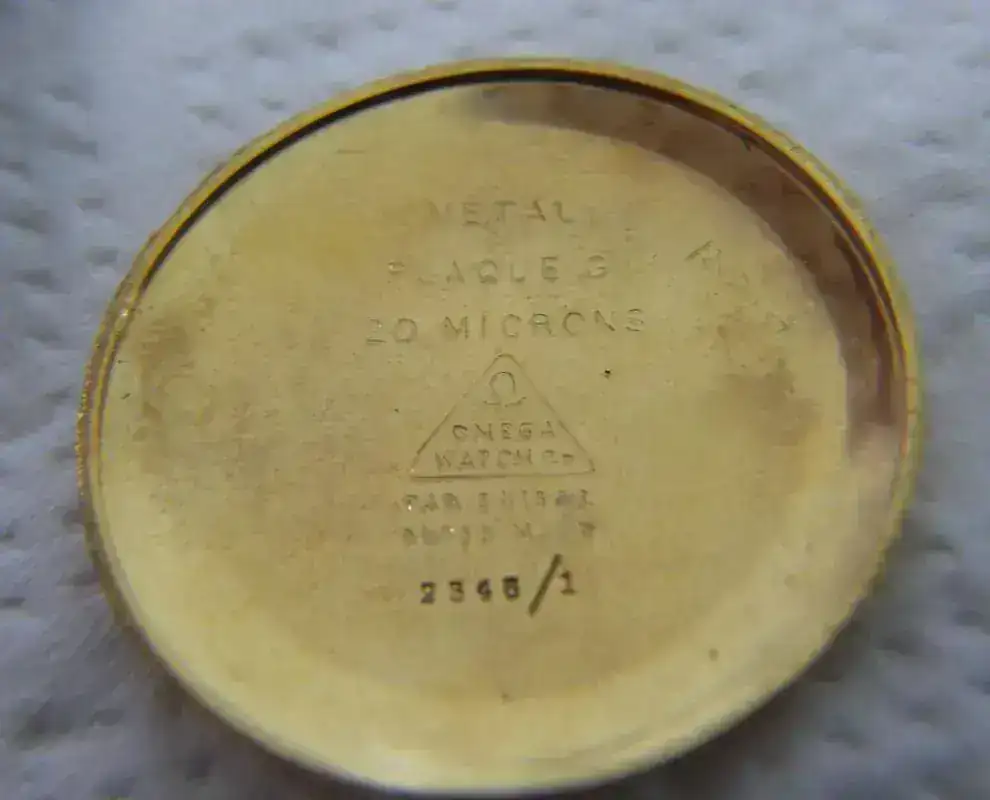

pero la tapa, que en la borrofoto del anuncio parecía original....
Ha resultado ser un intento de imitación....

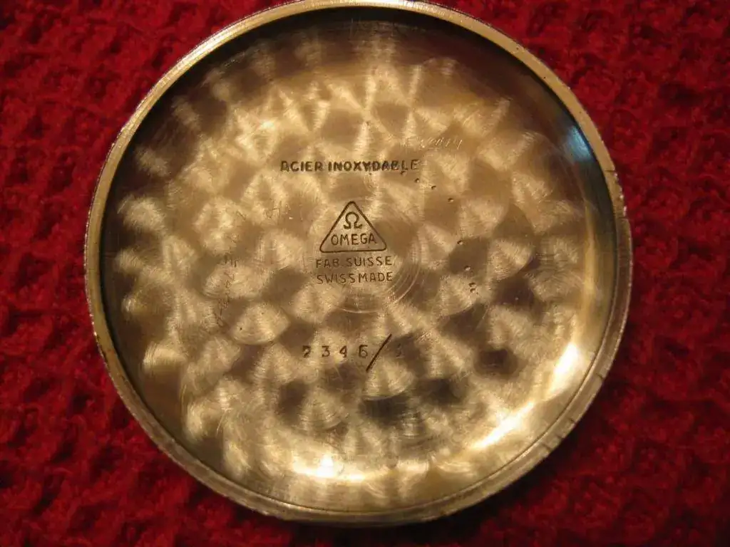

Lleva punzonado el número 2346 / 1
Qué opinais ???
Chapuzón ...... sin agua. Al menos la grabación. Ahora voy a ver si veo alguno por ahí ....
Me sale uno sin el 1 que se fabricó entre 1943 y 1946 en caja de acero; no sé si el 1 significa el pase a chapado en oro.
Pues si parece lo que es, una pena, porque el reloj es un rato bonito.
Desde luego, el artista que ha grabado la tapa debió saltarse la clase aquel día.
Enviado desde mi VTR-L09 mediante Tapatalk
Entonces, lo único raro que tenemos es la tapa. Pueden haber pasado tantas cosas.....
Pero me aventuro a la adivinación sin bola de cristal ni ná, a pelo: La tapa original debió romperse o abollarse tanto que la hacían inservible. Nuestro artista buscó una tapa que acoplara y copió al mas puro estilo "borjiano" (véase ecce-homo) los grabados interiores.
Todo esto me lleva a pensar que la numeración ya citada 2345/1 es lo único que ya venía con la tapa.
uff muchos detallitos trambólicos, yo lo devolvería
Bueno... pues desoyendo los consejos de todos los compañeros, el vendedor y yo hemos llegado a un acuerdo y hemos pactado un precio a la baja.
La cuestión es que la estética del reloj me gusta muchísimo y el precio ha sido aceptable, ya tengo un 266.
Creo que la cosa se queda así....
El 266 se metió en una caja de un 30 mm de ahi la numeración de la tapa 2346..... aunque desconozco qué puede ser ese /1

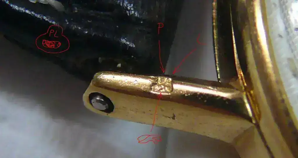

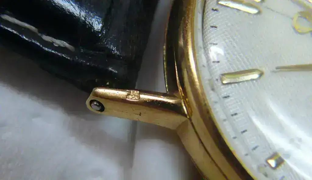

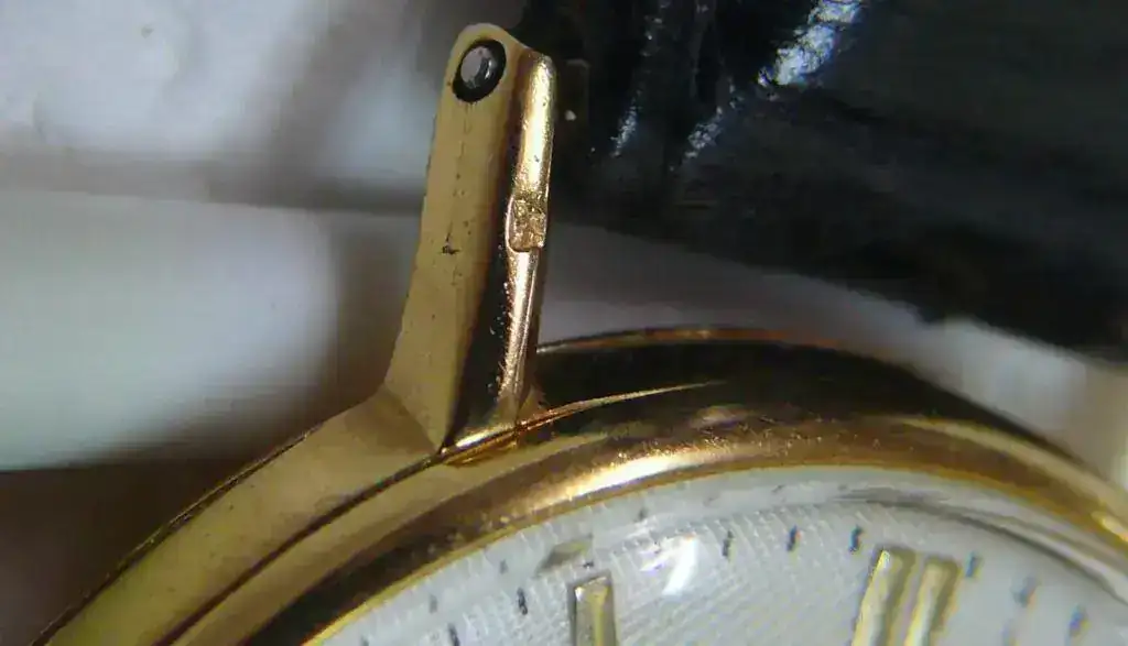

La caja tiene un extraño cuño en la pata superior izquierda, que descarto que sea un golpe ya que aparecen varias figuras dentro, que no logro identificar...
Descarto que la caja sea de oro, ya que aunque está impoluta no creo que me caigan dos brevas en el mismo año... jajajaj

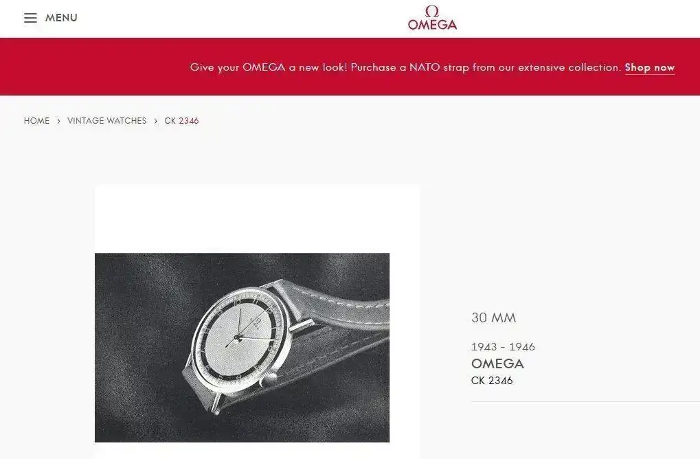

Y la forma de la caja se corresponde con la foto que muestra OMEGA en su página de referencia.....
Lástima que el " lumbreras " que se puso ha hacer garabatos en la tapa, dejara la chapuza de grabado, si no el reloj entonaría bien con la estética de la esfera y el mecanismo....

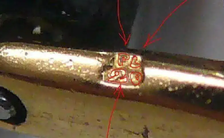

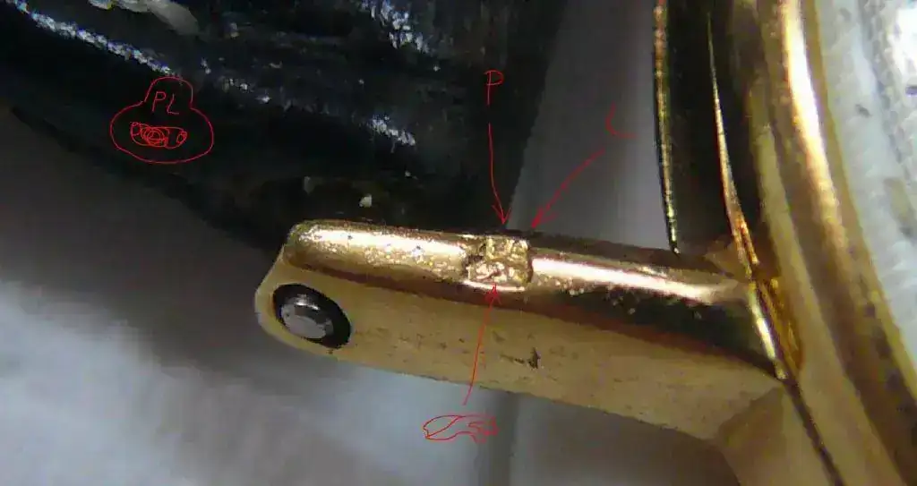

Bueno... he conseguido descifrar el pu... cuño, después de quedarme ciego media hora.... jajajaja
Pone PL y abajo una figura tipo muñón abstracto
Supongo que será PL de Plaqué... y abajo es ECCE-HOMO
A este lo voy a bautizar como el " Ecce - Omega" :laughing1:
Edito porque acabo de ver claramente un 20 debajo de la PL...
aclarado... Plaque 20
¿Pudiera ser que ese cuño sea porque el reloj era para el mercado portugués?

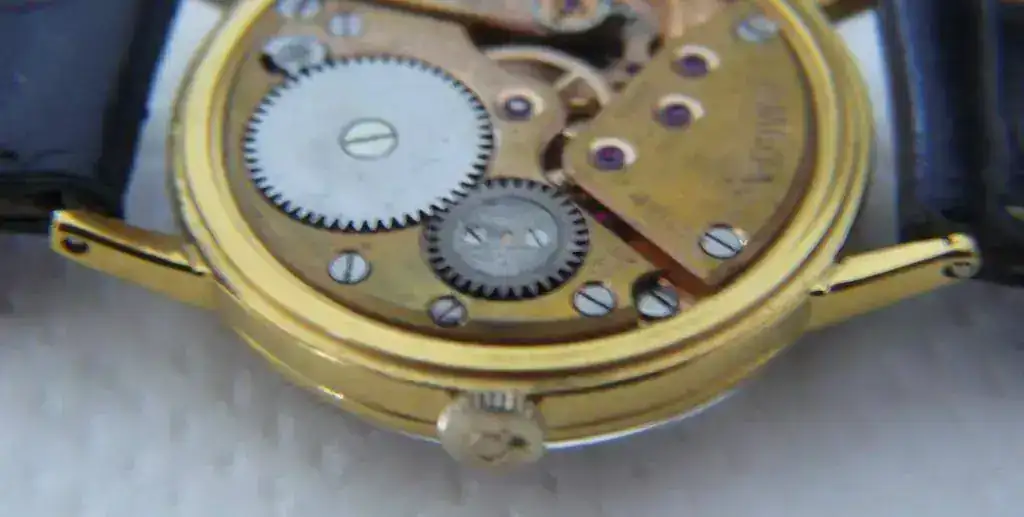

Hola Vicente,
Como han dicho está claro que el movimiento original era un 30mm SC.
Respecto de la codificación de los modelos, omega adoptó un estándar estable entrados los 60's:
http://www.chronomaddox.com/casereferenceguide.html
Antes de eso, el sistema era de 4 a 6 dígitos, y el último dígito (por lo que pude obtener de la web), respondía a pequeñas variaciones sobre el modelo (agujas, bezel, color del dial).
En este foro se discute el tema del sufijo: https://omegaforums.net/threads/reference-numbers.35109/
De los ejemplos que pude pescar en la web de 2346, veo que la línea de sus carruras es igual a la de tu caja.Y quizás como manifestaron muchos compañeros, lo que genera dudas es la trasera.
Por si te aporta en algo, aquí un ejemplo de un omega 2346 (según su DNI) con una trasera que indica un plaqué de 20:
Ref: https://omegaforums.net/threads/advise-needed-on-my-omega-watch.90973/
Y aquí encontré un ejemplo de trasera de 2346-1 en acero inox:
Ref: https://omegaforums.net/threads/30t2-dial-opinions-requested.14705/
Aunque parece un 2345 reestampado a 2346, lo curioso es que de la referencia 2345 no pude encontrar nada.

Efectivamente, el reloj procede de Portugal, así que me interesa la referencia que da Zarzan al respecto.
No se si el sello PL 20, es característico en relojes de esa procedencia. Normalmente los que he visto hasta ahora siempre lo marcan entre las asas.

También localicé ese reloj que muestras con la referencia de la tapa de acero inoxidable

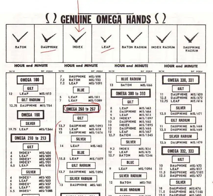

No obstante buscando también he encontrado otra diferencia
Los Omega 266 llevaban agujas Dauphine o Leaf, en cambio el mio lleva las INDEX

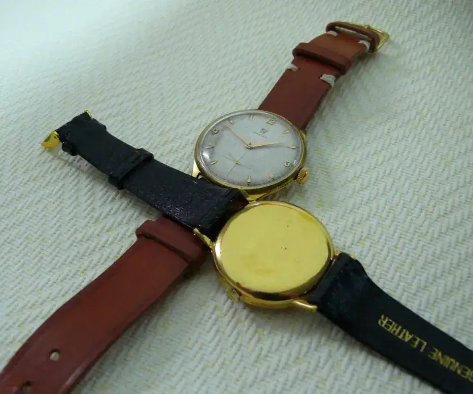

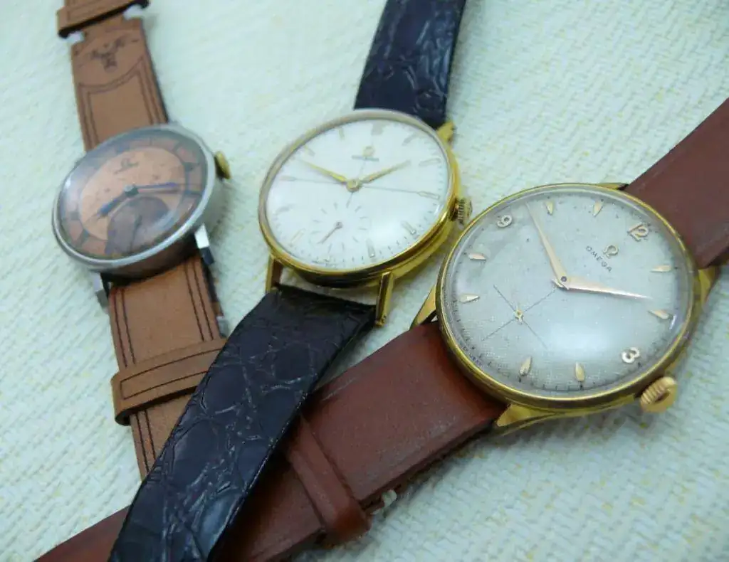

Bueno. el reloj finalmente ha quedado así con una correa negra brillo...
Con sus otros dos parientes, un 265 y un 30 a secas
Y la trasera del 266 que aunque lleve por dentro el Ecce-Homegeitor, por fuera reluce ....

Vicente, sería posible poner lo de las agujas completo (está cortado abajo)? Gracias.
Las puntas de asa de las 12 hay que comerlas; salen por los lados. ¿O te crees que tú vas a ser el único en amargarme a mi mis estrenos? ¿en?.
Y eso, pon entero en documento sobre las agujas, porfa.
No Manolo, lo que pasa es que los pasadores son de los finos de caña larg, tengo de los otros que tiene los topes y no se pasan, me di cuenta cuando les eché la foto, bueno y antes, pero con miopia se nota menos....
Pero los he dejado a drede, para ver si te dabas cuenta... Chaval....:laughing1:

Otra cosa, Portugal marcaba o tenía costumbre de marcar en una pata un sello que prácticamente identificaba su mercado. Hasta donde yo se ese cuño no tenía nada que ver con el dorado pero... Cosas veredes amigo Sancho.

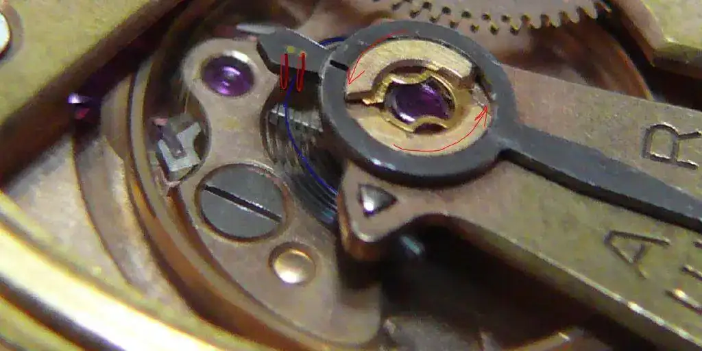

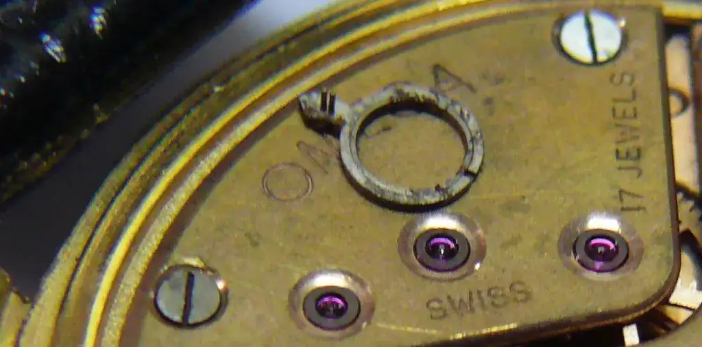

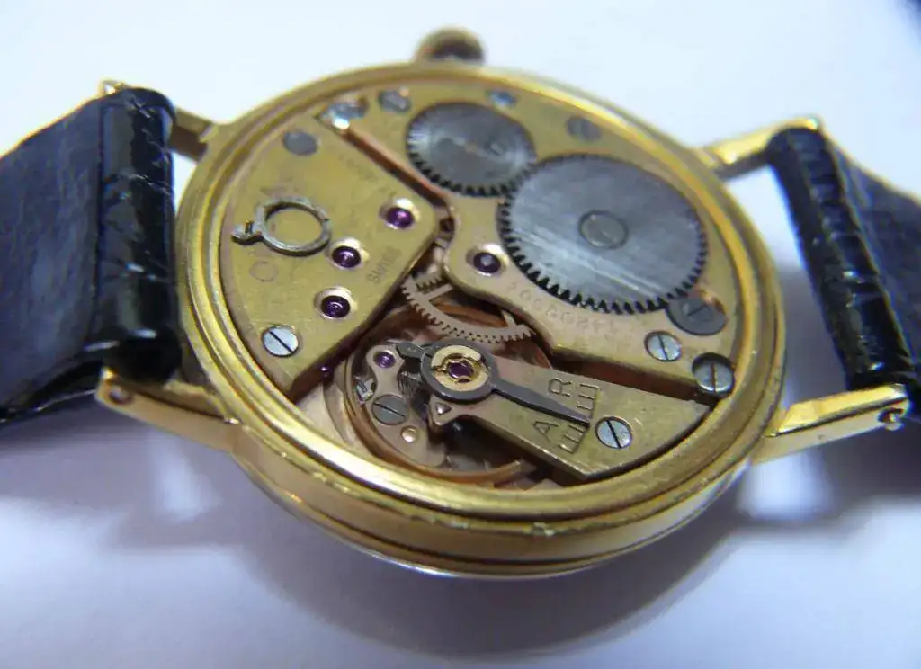

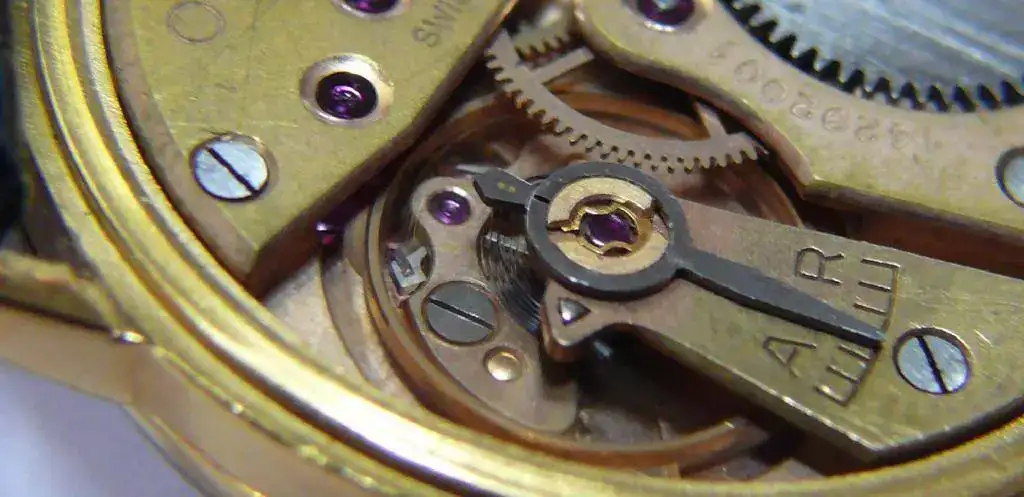

Bueno, por fin le cambié la raqueta al 266.
Le he dado vueltas a la posición del casquillo que aloja el rubí superior con la lira y he deducido que daba igual la posición en la que ponerlo ya que no influye su posición para el funcionamiento
y creo que es más un tema estético que funcional.
Lo que si me ha dado mucha guerra es colar la dichosa última vuelta de la espiral breguet en entre los palillitos de la pinza de la raqueta,
ya que la última vuelta vuela por encima de la espiral y se mete hacia dentro y el pitón queda en una posición dificil de manipular....
Pero ahí ha estado el tio que lo ha puesto como un pofresional !!!!
Viva !!!!
Pues eso... Omegueitor reparado y otro ejercicio realizado con éxito.... digo yo
La llave, esos palillos son la llave. Se abre la llave, se empuja con el destornillador blanco el espiral a su sitio y, con la otra mano y el amarillo, se cierra la llave. ¡Prisionero!. Pero eso en otros relojes, je,je. en este la llave tiene los "palillos fijos". Así, con la pinza se levanta el volante, que se trae hacia arriba el espiral, se mueve hacia el lado hasta que la última espira esté sobre la llave y se baja en esa posición.
Se hace mejor con el puente de volante quitado y con el volante hacia arriba. No sé como lo habrás hecho tú.
Me alegro que esté en plena forma ya. La tapa ......, la tapa es otra cosa; el reloj está dentro.
Pues pensé lo mismo, situo el volante y meto el pitón en su sitio, levanto el volante desplazando la espiral hacia la llave y cuelo la última vuelta de la espiral....
Y una mieeeee....
esa vuelta no entra así, ni a la de tres....
solución.... giro a tope la raqueta hacia la parte más exterior de la última vuelta de la espiral, y con mucho tiento la he colado... luego con cuidado he ido empujando poquito a poco el pitón hacia el hueco hasta que lo he logrado colar... lo he atornillado y luego con sumo cuidado he movido la raqueta a su sitio y vualá...
Son un verdadero coñazo estas espirales y ese tipo de cogida, me gustan más las que llevan prisionero, que se abren y cierran con el destornillador, mucho más prácticas y cómodas.
Pero como decía mi abuelo.... a capar se aprende cortando.....
