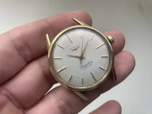

El caso es que anda por casa este reloj….un bonito Longines Flagship com caja chapada de 37mm y , a mi entender, en buen estado estético.

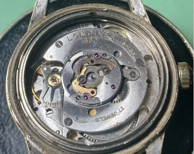

Los problemas están en su interior…..así ,sin entrar en más detalles, le falta su masa oscilante……

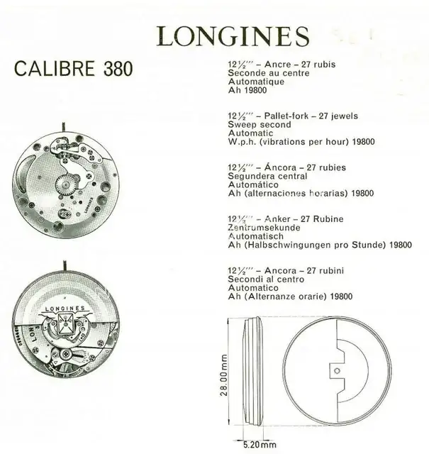

Intentando documentarme hasta donde mis escasos conocimientos técnicos llegan he encontrado esta información acerca del calibre…..
Al parecer este calibre toma como base un calibre Cyma 480……y concretamente he encontrado uno de estos funcionando que me venderían completo.

A mi esa esfera me parece una delicia, intentaría recuperarlo de la manera mas apropiada, yo optaria por el calibre 380 , te deseo suerte para encontrar las piezas necesarias, la otra opción si no es exagerada de precio estaría bien también, pero desvestir un santo para vestir a otro nunca es agradable.
Si te animas a eso seria interesante además valorar el dorar la caja / bisel , parece que la reluciente esfera lo merece.

Para mi la clave mas que en las piezas está en la esfera, su estado parece muy bueno, si no es repintada - supongo que de serlo ya se habrían pronunciado los del C. S. I. - tienes algo especial, respecto al calibre, para que vas a comprar medios días habiendo días enteros? como ya te han dicho se compra el mismo y se usa de donante, si lo haces hazlo bién, pero gastar dinero para hacerlo a medias. ...a mi modo de ver te saldria mas caro, incluso no es descartable que en un taller grande tengan alguna pieza en plan desguace.
Yo lo primero me aseguraría con la originalidad de la esfera y si no es repintada hablaria con Atmorte (Dans relojeros) a ver que te dice de la posibilidad de conseguir las piezas a un PVP razonable (supongo que seria via ebay) y le pediria un coste aprox. de la mano de obra, para hacerte una idea.

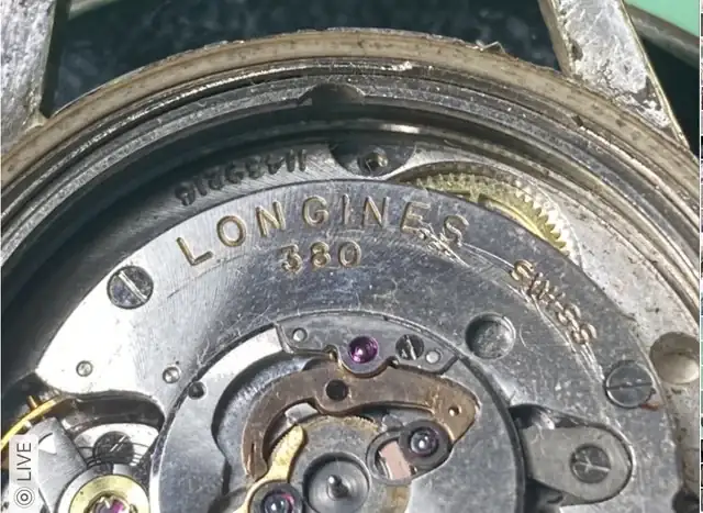

I get a donor Cyma movement to use the rotor post. Longines has modified the rotor construction by having the stem fixed to the automatic winding device whilst Cyma had originally intended for the rotor stem be attached to the oscillating weight. I now see that I can’t use the Longines rotor if I want a working watch. I’m in principle against modifying a movement, but in this case I think it can justified as the Longines actually is based on the Cyma and the modification can easily be corrected if I find a Longines rotor post. Just for comparison you can see the rotor post from the oscillating Cyma weight and the rotor post from the Longines movement (are different). The Cyma post is much stronger as the diameter of the post is more than double the thickness.
Base plate of the movement, not you can see the groove for the Cyma flex shock protection, but Longines have fitted their own shock protection with transparent cap jewels.
Aquí te muestro primo hermano del tuyo que tengo

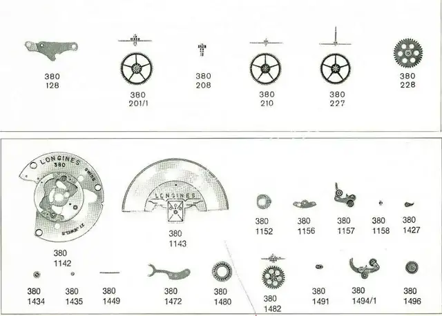

Te valen tanto las piezas del Cyma 480 como la primera versión del 485, pero en general es más difícil encontrar el modelo dorado, la más oscilante es diferente en forma y la pieza 1152 que se coloca en el centro de la masa lleva un pequeño rebaje, así que está pieza debe ser de un 380, la pieza 1491 es una traba que se coloca en la masa apoyando sobre el eje, esta es la pieza que con más frecuencia se rompía en el sistema de carga automático provocando roces de la masa con la caja y arruinando el rotor automático, es imposible de encontrar nueva, yo conseguí una para mí Cyma 485, y tenía una pequeña mancha de oxidación, el problema es que muy pocos relojeros saben cómo colocarla
La obligación es que mantengas las piezas que puedas y el resto con un donante de cyma, que te saldrá más barato que un 380, pero la más por Dios pon una de longines
Suerte con ello
La esfera está bastante bien con algunos puntos, ni la toques
El enlace de un cambio de masa 380 por una del 485, segunda versión, esta versión tiene un eje más grande y la traba/pestaña se coloca desde la parte exterior, el 380 y el 480 o 485 primera versión "creo" que usaban el mismo eje de masa más pequeño, pero no te lo puedo confirmar
