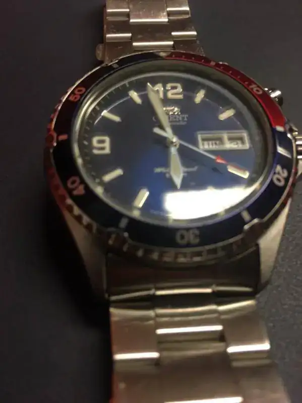

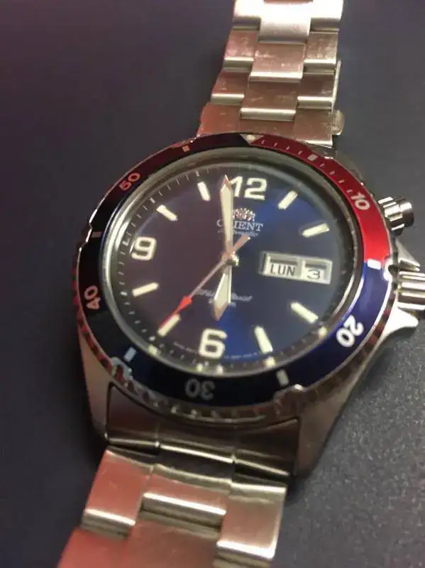

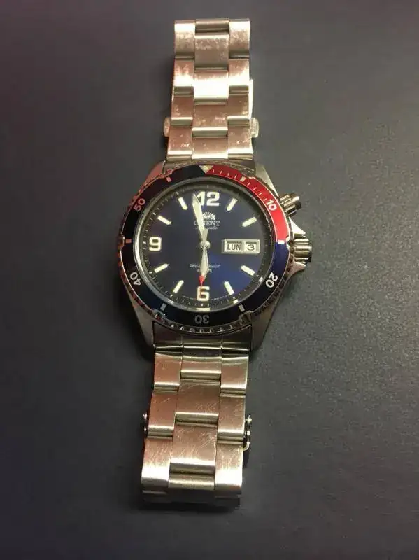

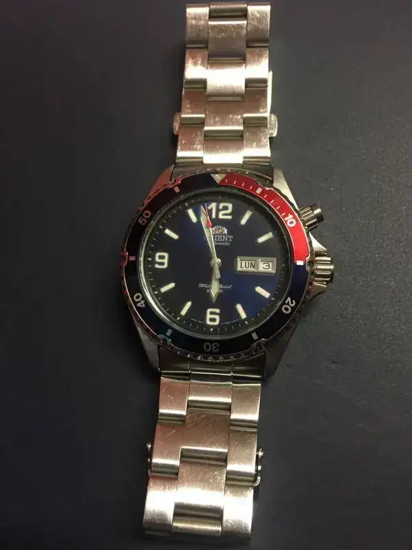

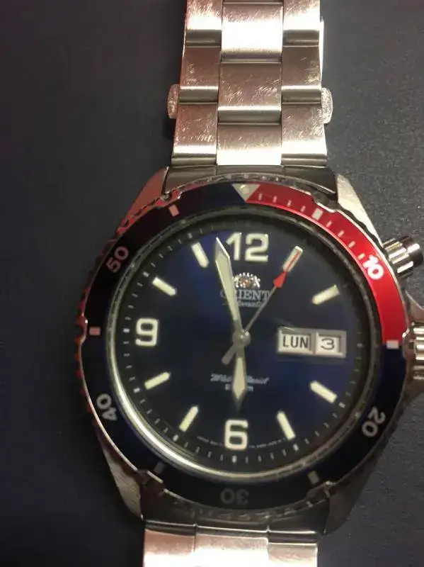

Quería exponeros una duda. Desde hace unos 5 años tengo un Orient Mako, el cual no he usado en un tiempo pues usaba algún que otro reloj.
Ahora que me fijo veo como que el cristal no se ve tan claro, no sé si es cosa mía o es que será real.
Os pongo unas fotos para que opinéis a ver si lo veis o es que es cristal es así y yo no lo recuerdo bien.
No será la esfera ??
Recuerdo mi Mako que tenía ese cristal turbio después de bañarme con él en el mar. Quizá es tan solo un problema de suciedad, salitre, ...prueba con algodon magico?
Al mío le sucedió lo mismo. En algún lado leí que era un problema con los aceites, que se condensan, o algo así. Cada vez que había un cambio fuerte de temperatura, o si iba a correr con él, aparecía condensación. La verdad, desde entonces, no lo uso.
Tiene pinta de vaporización del aceite lubricante(alguna vez tuvo condensación y al desaparecer esta dejo un velo de lubricante)eso fue lo que me dijeron a mi en un Oris que tuve.
pudiera ser, se vé turbio
un repasito al relojero no le vendria mal
saludos
A los cristales cuando llevan mucho tiempo se les puede acumular suciedad, por ejemplo, por evaporación de aceite, en un servicio el relojero lo limpia y queda como nuevo

En cuanto a los pelillos del uso y arañazos del armis. ¿Cómo podría hacer que desaparezcan?

Si, siguiendo con la corriente de los compañeros, tiene pinta de condensación. No sería mala idea que pasase por algún relojero.
Hola, lo del cristal turbio me pasó en un reloj mío y me dijeron que , con los años, es normal. Como dijeron los anteriores compañeros, al parecer, es culpa de los aceites. Pero se limpia el cristal y como nuevo.
En cuanto a lo de los pelillos del armis, pásate por el siguiente link, es de hilo que hice sobre ello, hace un tiempo. Un saludo.
https://relojes-especiales.com/threads/proyectos-para-pasar-el-tiempo-ii.470117/
Hola, para el armys simplemente desmóntalo y frótalo con estropajo Scoth-Britte, el de color verde, siempre en sentido longitudinal. No uses pulimentos o te quedará brillante y ese armys tiene un acabado cepillado.
Lo del cristal sin duda es condensación de aceite, llévalo al relojero porque seguramente se habrá condensado también en el dial y los indices. Es raro que eso te haya pasado en un reloj con el aceitado de origen.
A mi me pasó lo mismo en un Longines porque el relojero lo aceito demasiado o bien el aceite no era el adecuado, como resultado de ello la pintura del dial y el lumen de los indices resultaron dañados y costo una pasta la reparación.
