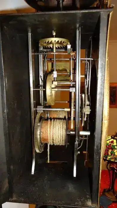

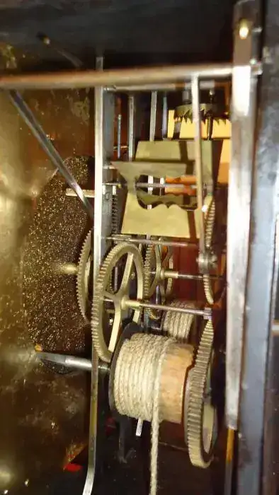

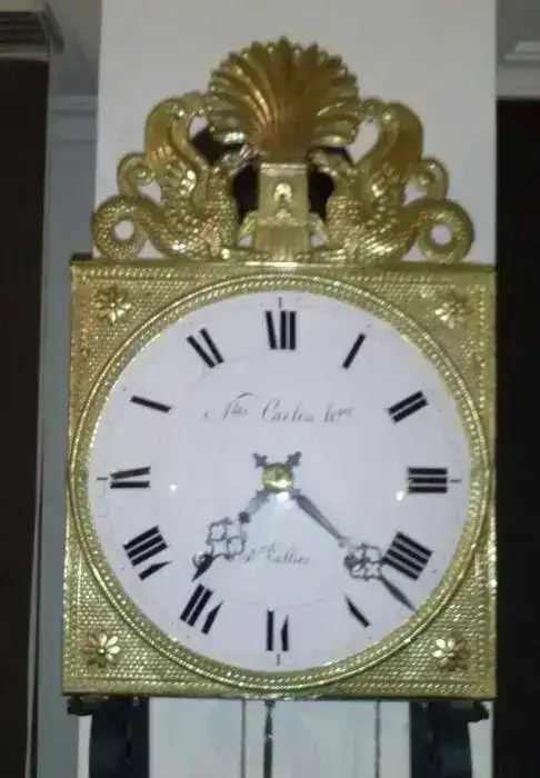

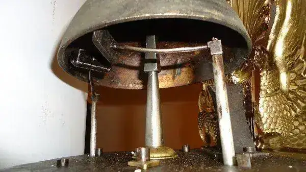

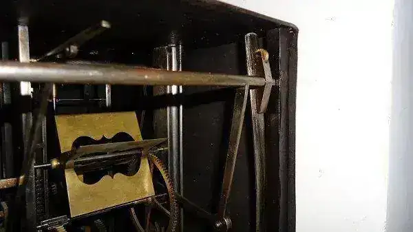

¡HOLA A TODOS!. Acabo de conseguir este reloj Morez y tengo dudas con su datación. Yo a mi poco entender, por los barriletes de madera, rueda catalina, tipo de suspensión, caratula en dos piezas, tipo de sonería, diría que debe ser del año 1850 o anterior. Lleva el péndulo en la parte delantera, y esa es la duda que tengo, pues tengo entendido que el péndulo pasa a ponerse delante de las pesas a partir de 1850. Sin embargo en la siguiente página: http://www.morbier-clocks.de/ aparece un reloj igual que el mío, con el péndulo delante, y datado en el periodo 1815-1830. Si entráis en esa página y vais al periodo 1815-1830B el primer reloj que aparece ( número 347 CUM comtoise) la cuarta foto en la que se ve la maquinaria se aprecia el péndulo delante. (y veréis como el reloj es exactamente igual al mío).
Os dejo las fotografías de mi reloj y a ver si me podríais sacar de dudas. ¡Muchas gracias!.
