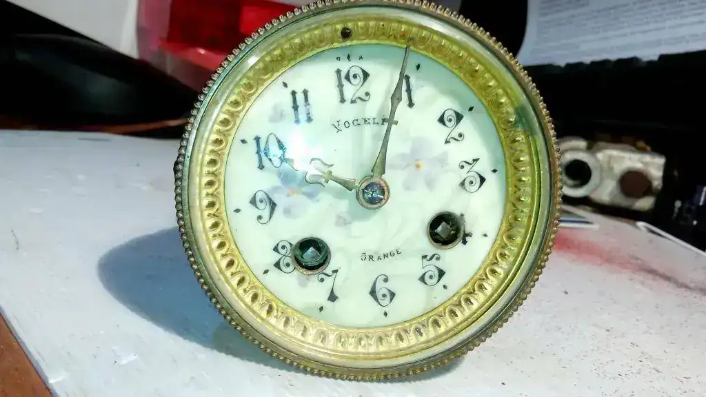

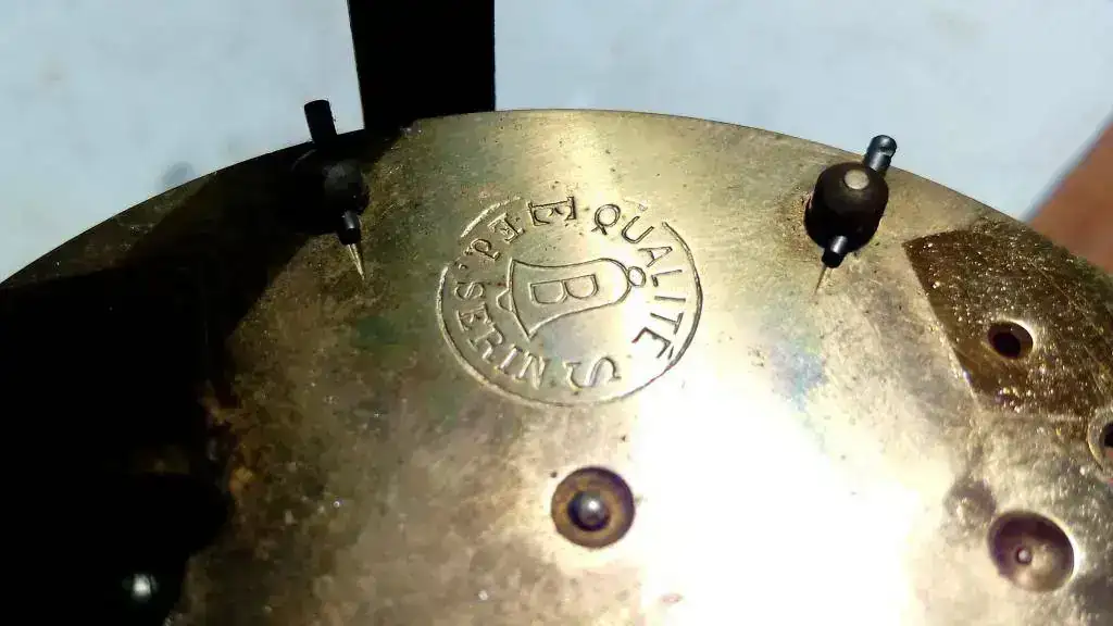

Tengo una duda con una maquinaria Paris que me han traído para reconstruir. Le falta el péndulo y la campana tipo timbre de la soneria. Por lo demás, el resto está en buen estado, amén de una limpieza a fondo, que la necesita.
Aprovechando que el domingo es la Fira del Rellotge en Sant Feliu de Codines, buscaré una campana y un péndulo para completarlo.

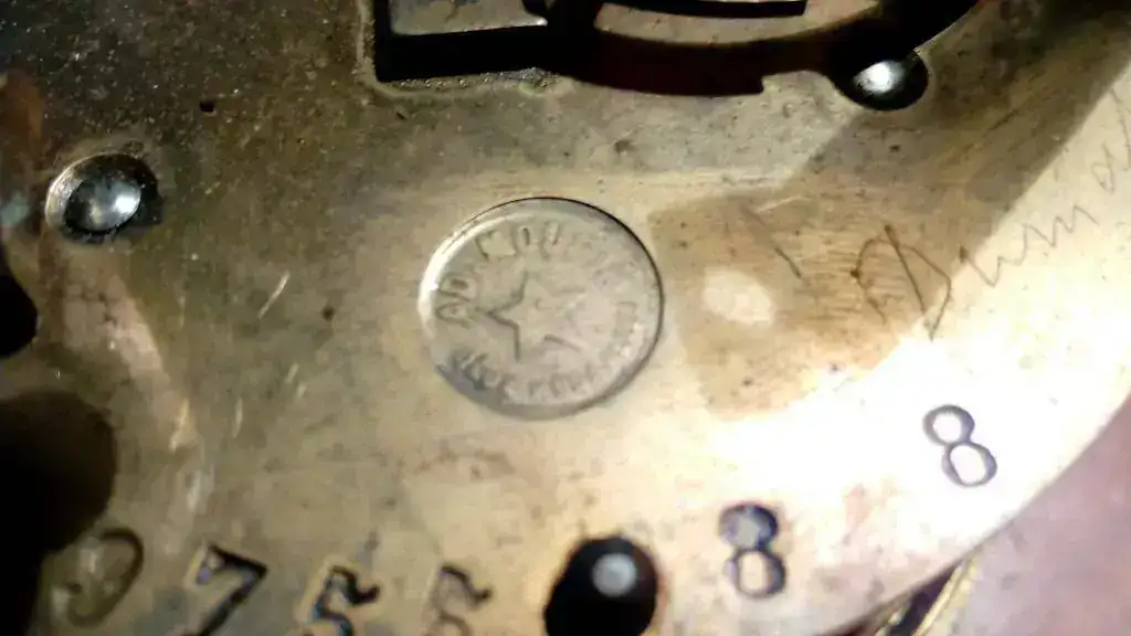

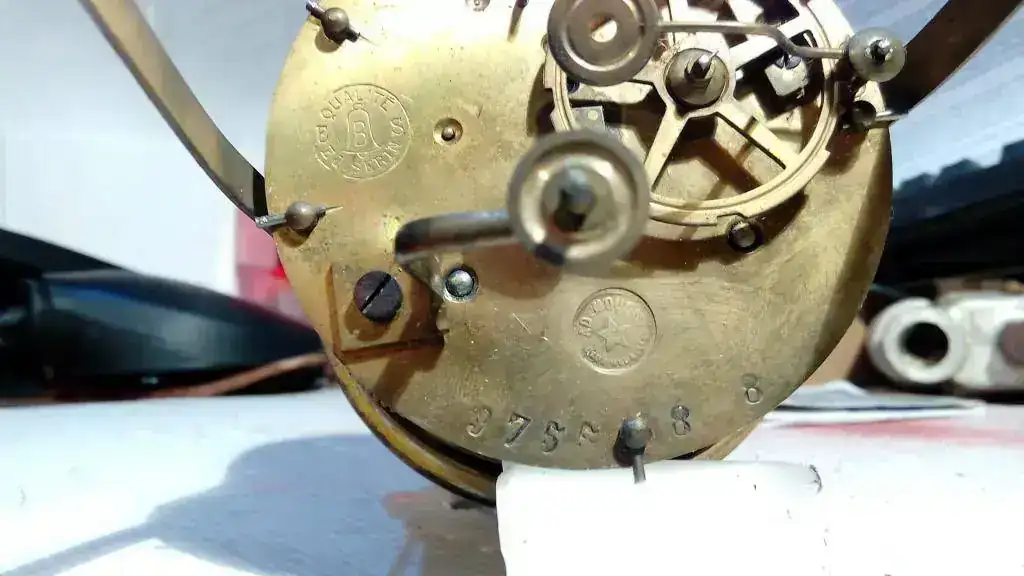

La duda es que en la maquiaria, junto al número de serie, estan las cifras 8 8. Según tengo entendido, la primera es la longitud del péndulo y la segunda, el diámetro ¿todo en centímetros?
Pero también ha llegado a mis oídos que no son centímetros, son pulgadas (creo que francesas, no estoy seguro) y hay que aplicar un factor de conversión.
Si alguien puede ayudarme a aclarar este punto, se lo agradeceré mucho. Pongo fotos de la maquinaria para identificarla.

mañana si quieres hablamos, pero no es exactamente a si.
la primera y la segunda son la longuitud
la primera son pulgadas francesas, las multiplicas por 8
despues la segunda son lineas, doce lineas una pulgada, las conviertes y despues sumas los dos resultados, el resultado final es la longuitud del pendulo desde el pasador de la suspensión al centro de gravedad del pendulo
L = (8+8/12)*27,07 = 234,61 mm

Hola, tonito, gracias por tu aclaración. Sabía lo de la medida desde el eje hasta el C.G. del péndulo, pero no tenía claro lo de las pulgadas francesas ni el factor de multiplicación.
El domingo compré un péndulo de 187 mm. de longitud, ya que no encontré más largos, pero lo solucionaré alargando el eje o sustituyendo la varilla hasta dar con la longitud adecuada. La maquinária, como ya sabes, lleva una regulación que actúa sobre la lámina de suspensión, subiendo o bajando un cuadradillo para variar la longitud de oscilación y así poder hacer un ajuste fino.
