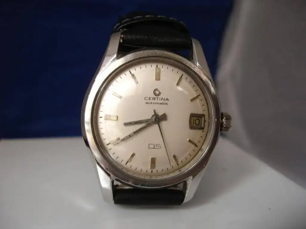

Buenas tardes. Estoy interesado en este reloj, pero tengo mis dudas. La principal son sus índices, que no me parecen del todo originales. Agradecería cualquier ayuda. Gracias
Hola Velablanca!, no tienes mas fotos?, la corona me parece que no es original, pero sin verla mejor no te lo podría asegurar, ¿y que te hace pensar que los indices no son originales?, lo que si estoy casi seguro es que la esfera está restaurada, veremos las opiniones de los expertos. Un saludo!
Estoy de acuerdo con Pinon : la esfera se ve muy limpia , pero parece que es restaurada (swiss made ?).
En cuanto a las agujas no sabria decirte.
Desde luego sin mas fotos lo unico que te podemos decir, es lo que te han dicho los compis...que el dial seguro seguro que esta rehecho y las agujas no se ven bien, podrian ser originarias...
El vendedor reconoce que la corona no es original (tampoco lo afirma en ningún momento, a decir verdad) y dice ignorar si la esfera está restaurada. Las agujas a mí me parecen originales, no solo por el deterioro, sino porque las he comparado con otras imágenes del mismo modelo. Lo de los índices es que me parecen como falsos y mal pegados, también comparados con esas imágenes, aunque pudiera tratarse únicamente de deterioro...Se trata de un calibre 25-651 y el swiss made parece haber volado...No sé
Lo único raro es que la esfera esta restaurada, poco más un saludo
Gracias por la respuesta, Rueda, coincidente con otros compañeros, pero rotunda: ¿ en qué se basa esa rotundidad? ¿en la pérdida del swiss? ¿en su sospechosa limpieza? En este caso ¿tendrían razones mis dudas sobre esos índices? En cualquier caso ¿la restauración ha sido chapucera?
No es que yo sea una experta, pero creo que los marcadores sobrepuestos están colocados un poco "a su aire" respecto a los indicadores de minutos (cerca-lejos, centrados-descentrados). Yo no dudaría tanto de su originalidad como de la habilidad del que los volvió a colocar después de restaurar la esfera:whist::
Con el celular no puedo ver bien. Pero a la distancia creo que le falta el arillo de la mica. Pero puedo equivocarme!
Probablemente esa diferencia de distancia que hay entre los índices y la impresión en la esfera de los segundos se deba a una deficiente restauración que ha dejado la mencionada impresión ligeramente desplazada.
Por lo demás yo no le veo nada raro.

Después de ver la imagen ampliada, estoy muy de acuerdo en que la esfera está restaurada, y.....que se ha tenido algún descuido al repintar...
si nos fijamos.....los palitos detrás de los índices.....son los que están desviados en ocasiones de éstos.
Se supone que los índices pueden ser más fijos en su posición que la nueva grafía en general.
Casos de estos son muy normales en las restauraciones....pues si no se someten a un jurado como el de aquí..... en RE....pasan desapercibidos.

La esfera está restaura, las agujas son de origen, pero se puede buscar un juego igual o similar ( hay miles de grupos de agujas en el mercado ).

Gracias a todos por vuestras respuestas (y agradecido a las que vengan en adelante) Si he preguntado no es porque me importe demasiado la esfera restaurada, pues como dice atanos, viene a ser normal en un reloj antiguo que sea presentable. Tampoco son imperdonables los defectos de la restauración, aunque obviamente se desea la mayor originalidad posible. Pero yo veía los índices un tanto chapuceros (puede que sea un problema de definición fotográfica) Pèro el reloj me gusta y ahora se trata de ver si vale lo que se pide por él ( me refiero a si me vale la pena, pues lo del valor y el precio, ya se sabe que...)
