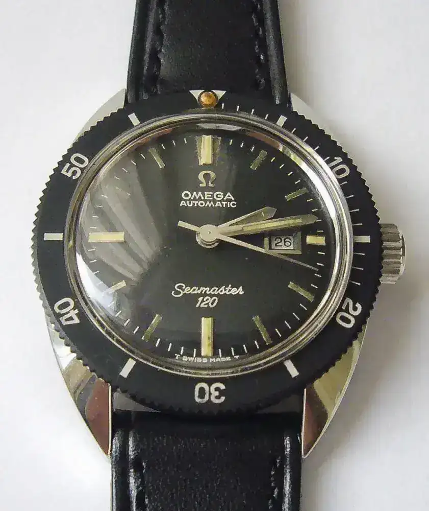

Mucho cuidado con el Omega, salvo que el vendedor sea de total confianza. El 120 es un modelo para el cual he visto "kits" de montaje (caja, esfera y agujas) con piezas falsas, a los que únicamente habia que añadir el calibre, cosa relativamente sencilla, et voilá: tenemos un NOS fake.
Teniendo eso claro y seguro, yo preferiría el 120

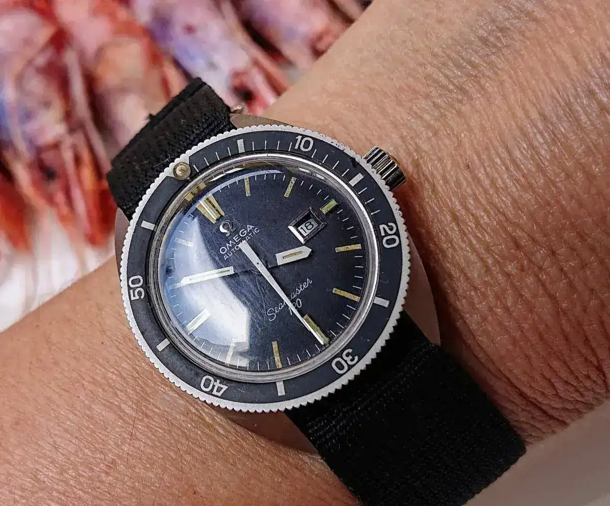

Con la preocupación de advertirte sobre los fake, se me pasó comentarte lo del tamaño... Las dos piezas que te planteas son radicalmente diferentes en ese aspecto, ya que el 120 es de 38mm y tiene bastante presencia en la muñeca.

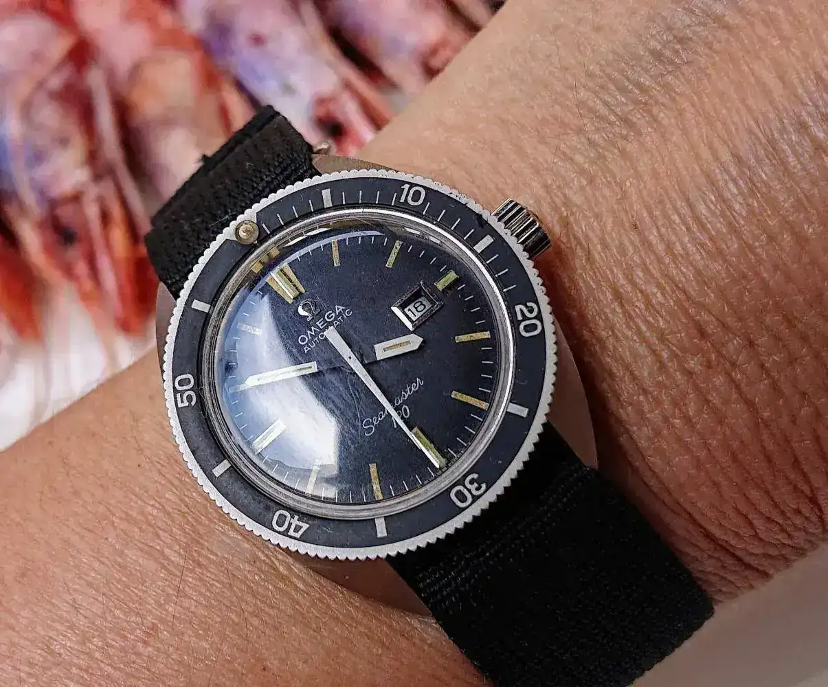

Salvo que estemos hablando de un 120 tamaño cadete que es de 33mm,en cuyo caso te lo desaconsejaría, salvo que tu muñeca no suba de 14cm. Mira cómo queda en la mía de 14 escasos

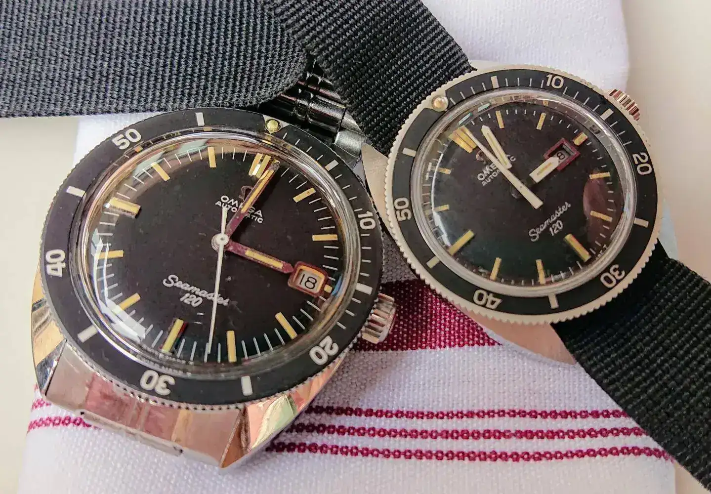

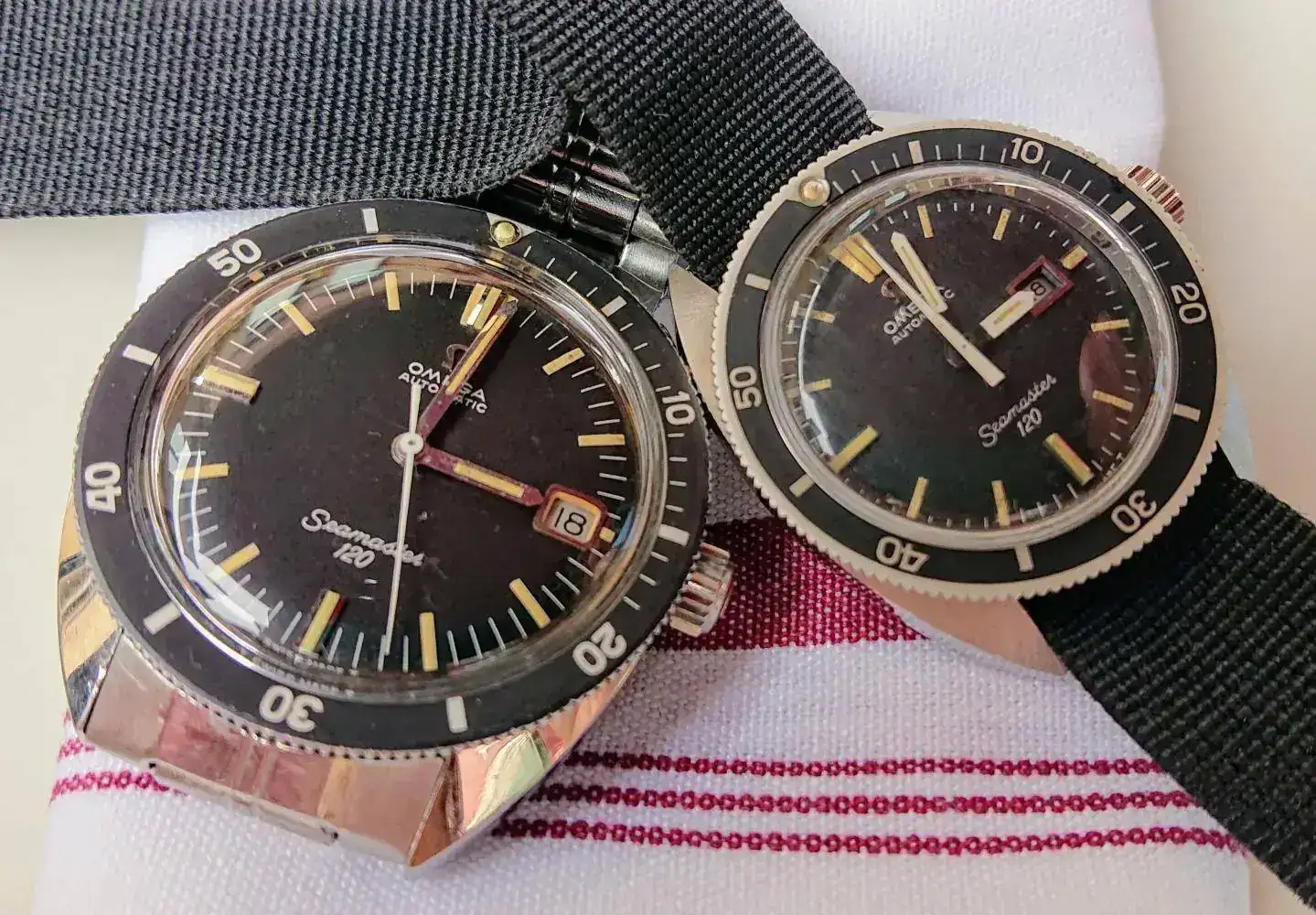

Y mira la relación con uno de caballero
Por cierto, si es el tamaño de caballero y el precio es similar al del Tudor de 34mm, yo intensificaría al máximo las comprobaciones, no sé si me explico :flirt:

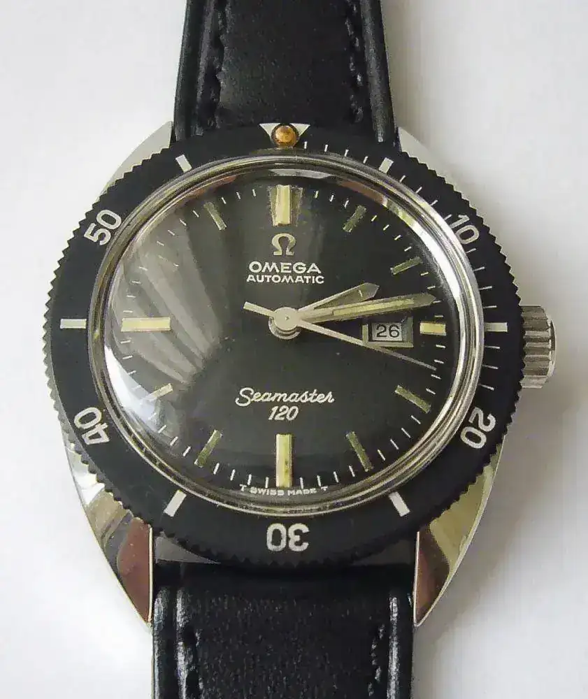

Otro 120 auténtico pero de los chicos ...
Por seguir comparando
Con el que ha puesto Casiná ya tienes 2 de las 3 configuraciones que creo que hubo en 33mm, para referencia. De todas formas, aclaro que de este tamaño no he visto piezas falsas; eran del de caballero.

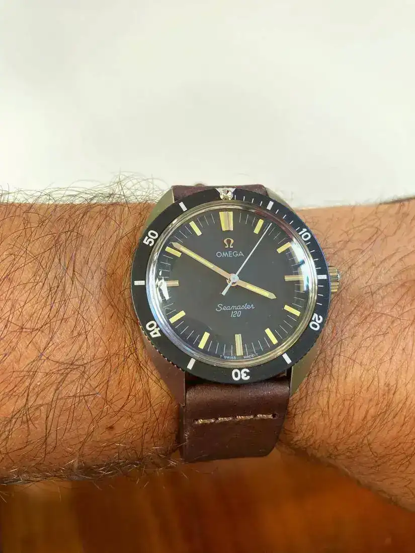

Hablando claro, el Seamaster 120 "grande" es un reloj muy bonito pero muy difícil de encontrar en buen estado. Sobre todo los biseles suelen estar muy dañados y con su perla destruída.
De un tiempo a esta parte han aparecido relojes falsos, con biseles falsos, esferas falsas, a los que se añaden maquinarias Omega de otros relojes, que son fáciles de encontrar.
Aunque cuesta decirlo tan claramente, ese Seamaster 120 que muestras es de esos.

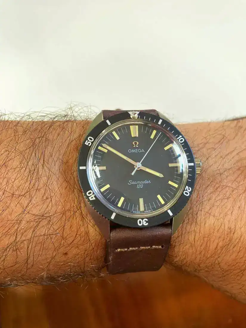

Muchas gracias por todo y por todos lo consejos.
Al final deseché ese Omega y me he quedado otro idéntico todo montado con piezas originales de una persona de confianza. Me ha salido muy bien de precio y en la muñeca queda niquelado.
Sobre el Tudor, voy a ahorrar un poco más y saltar directamente a un Rolex Air-king que tengo fichado por las redes.
Ya os contaré!
Os paso foto con una correa que le he puesto que creo que le va muy bien.
    62,2 KB · Visitas: 227

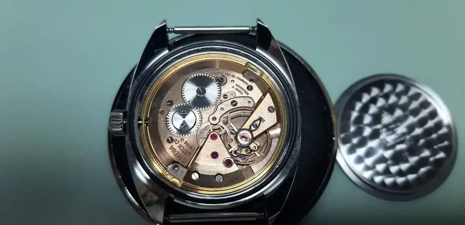

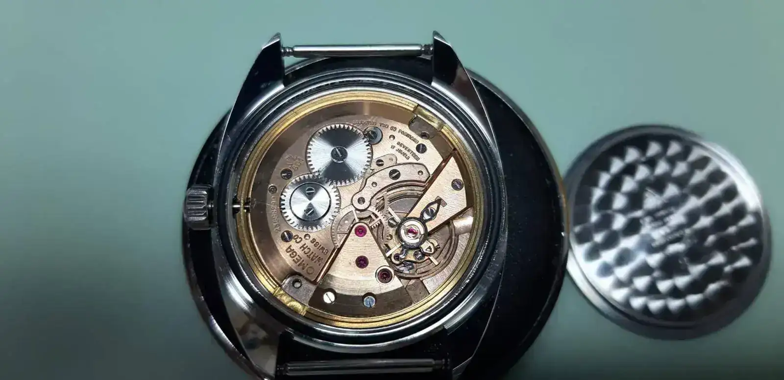

Una foto del interior es lo que falta. Por fuera es bonito.
Si sr. un escándalo como te queda. Disfrútalo!!!!!!!
Así es el bicho por dentro.

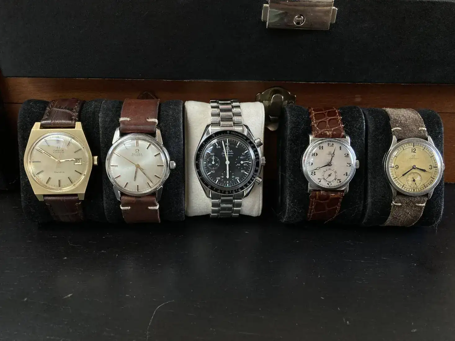

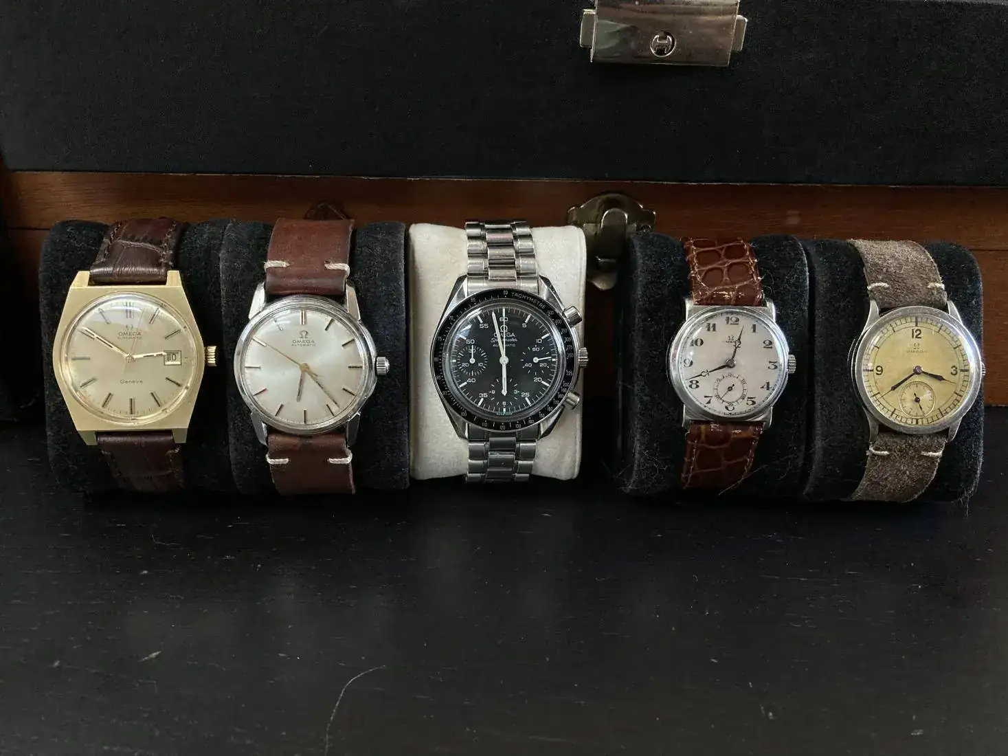

Bueno, este es a piezas pero los demás que tengo salieron de suiza montados en sus respectivos años.
Quizás es la única forma de tener un SM120 en buen estado a un precio normal.
Lo disfrutaré al igual que al resto de mis Omegas (y de los no Omegas claro, jejeje).
P.d. Aquí el resto. Prometo explicación e historia de cada uno de ellos algún día.

Pero este modelo 135-027 salía de serie con la 601, luego estaban los SM120 automáticos con la 565.
Este calibre tiene su gracia, no tenía ningún Omega con ese calibre y me gusta cómo late.
A mi la 601 me encanta. De hecho tengo un Constellatión que debería llevar una 564 y lleva la 601. Así que a disfrutar de él
Ese 120 por favor una tropic de época y va a quedar.
Brutal yo el mío así lo tengo y eso que tengo el armis, pero mejor con Tropic y ardillon Omega.
Un abrazo y precioso reloj que lo disfrutes y lo veamos .

Tengo una en negro que le queda genial también. Pero ayer fui a un amigo relojero, le probé esta y caí jajajajajaja.
Para verano pondré la tropic.
Saludos!
La verdad es que este SM 120 cuanto más lo veo más me gusta, y era un modelo que no tenía nada claro.
Os lo recomiendo.
En la foto se ve que no se han puesto las bridas de sujeción a la bata y no estaría de más ponerlas. Así no se queda la máquina sólo sujeta con la esfera
Cualquiera que sepa un poco del Seamaster 120 se dará cuenta que no todas las piezas de ese reloj son Omega. Es decir son fake.
Si no se quiere ver es otro problema.

Por poner un ejemplo, cuenta los dientes del bisel del tuyo, que si es original, y compáralos con el del Seamaster 120 que ha comprado el compañero, tiene un número de dientes muy distinto. El fabricante de ese bisel se ha fijado en el número de dientes de la versión cadete. Si copian una pieza por lo menos podían copiarla bien.
Además la perla se parece como un huevo a una castaña.

Yo no he dicho que el tuyo fuera fake, he dicho que alguna de las piezas del reloj que ha comprado el compañero son fake, y lo mantengo.
