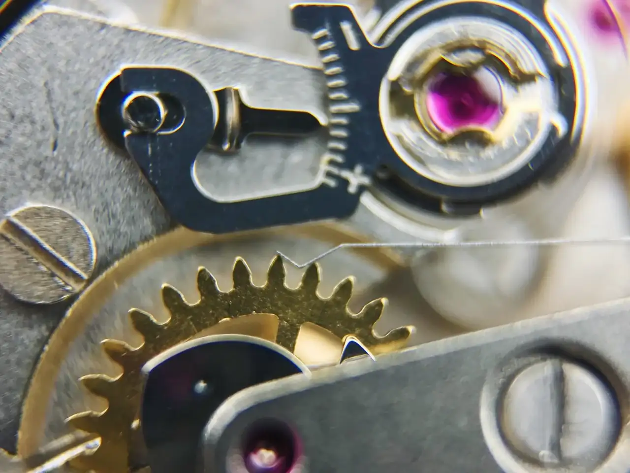

Un contador de 60 minutos requeriría el doble de dientes y por consiguiente un muelle saltador más pequeño. En crono clásico, con los contadores a 0, la contadora de minutos esta sujeta por su muelle saltador, no por el martillo; se necesita un mínimo de tensión. Además, con el crono en marcha podría darse el caso de una rueda contadora que salta un diente por un golpe. ¿quizas es esa otra razón?
Reacciones: Maurofractal y jmnav
ejemplo en el Valjoux 7750
Reacciones: Mr. Jones, Maurofractal, jmnav y 1 persona más

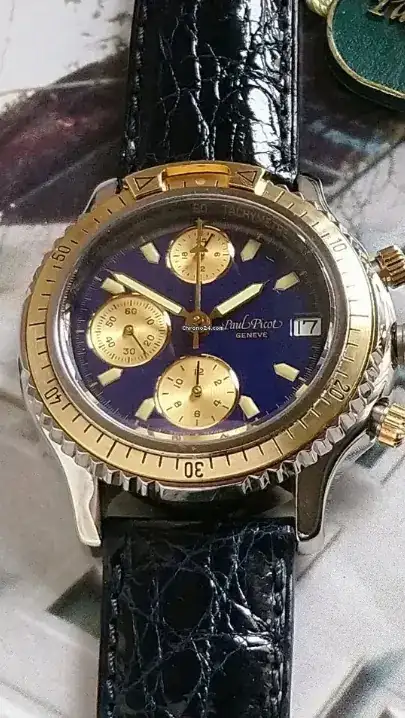

Ahora mirando mi crono sí que tiene 60 minutos. Pero claro, es diferente, solo puedes contar hasta una hora:
La sub esfera de las 9 son los segundos de la hora actual. La de las 6 son los minutos (hasta 60). Y la de las 3 son los segundos (60) del cronógrafo; la aguja de segundos principal del cronógrafo da una vuelta cada 10 segundos.
Pero igualmente las esferas son de 60, indiquen lo que indiquen. Así que mecánicamente se puede.

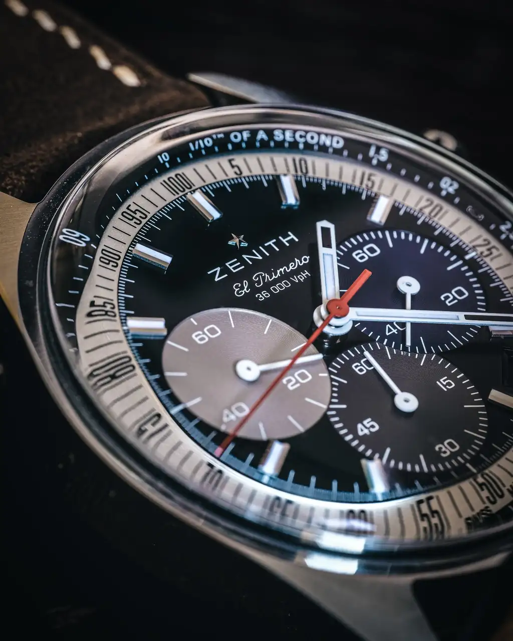

Es muy facil explicado. En una subesfera casi es imposible ler 60 minutos.
Por esto existen cronos con contador de minutos desde el centro, como en el Lemania 5100. Con la esfera grande no es un problema.
12 - 24 horas
9 - segundo permanente
6 - contador horas
Centro - hora, minutos, crono contador de minutos, crono contador de segundo
Ver el archivos adjunto 2961470
Gracias por ampliar tanto la foto, en realidad no se puede ler apartir de 40 anos (es cuando tienes la pasta para comprar el reloj).
