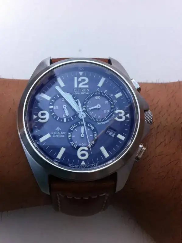

Hola compañeros muy buenas!
Os comento, tengo desde hace un par de años un citizen ecozilla, con movimiento eco drive como ya sabeis.
En este tiempo me lo he puesto poco, muy poco, como una docena de veces.
Bien pues por primera vez hace 2 semanas vi que saltaba cada 2 segundos, síntoma de baja carga...así que ese día lo saqué y me pasé la tarde procurando que le diera el sol directo (al menos media hora seguida en reposo si le dio y después 4 o 5 horas de luz ambiental hasta que me lo quité y lo guarde en un cajón)
Nada mas ponerlo a la luz del sol,casi de inmediato ya vuelve a saltar de segundo en segundo...
Bien pues acabo de darme cuenta que hoy otra vez cada 2seg. (Yo pensaba que con el paseo que le di hace dos semanas habría cargado ya para varios meses...no recuerdo que me lo pusiera seguido 2 días desde que lo tengo y se ha pasado largas temporadas a la sombra sin darme el síntoma de los 2 seg. )
Mi pregunta es, que ocurre? Puede que sea el principio del aviso de que no carga del todo?
Pasa como en los kinetic que es totalmente desaconsejable que se pare del todo, o no le pasa nada a los eco si eso ocurre algún dia?
Se me olvidaba! Alguien sabe cuanto tiempo al sol (no a 40 grados de verano en olan freirlo sino un sol de primavera, luz solar indirecta y calida pero que no deteriore el reloj) aprox es necesario para cargar a tope desde casi cero? Con 1 o 2h vale? O vale con menos o es necesario mas?
Gracias!!!!
