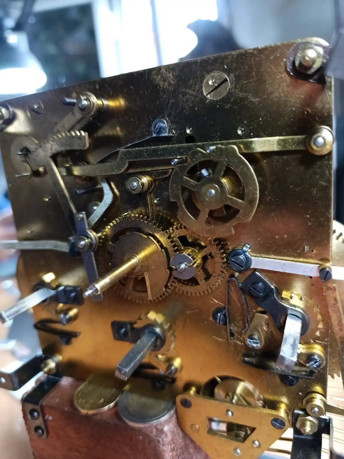

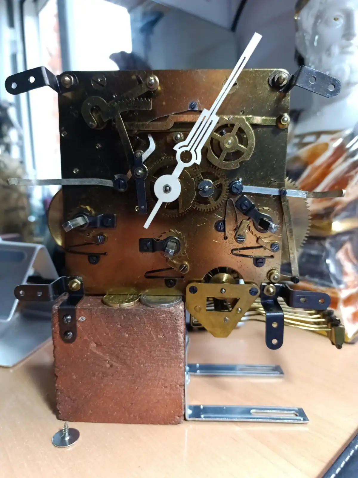

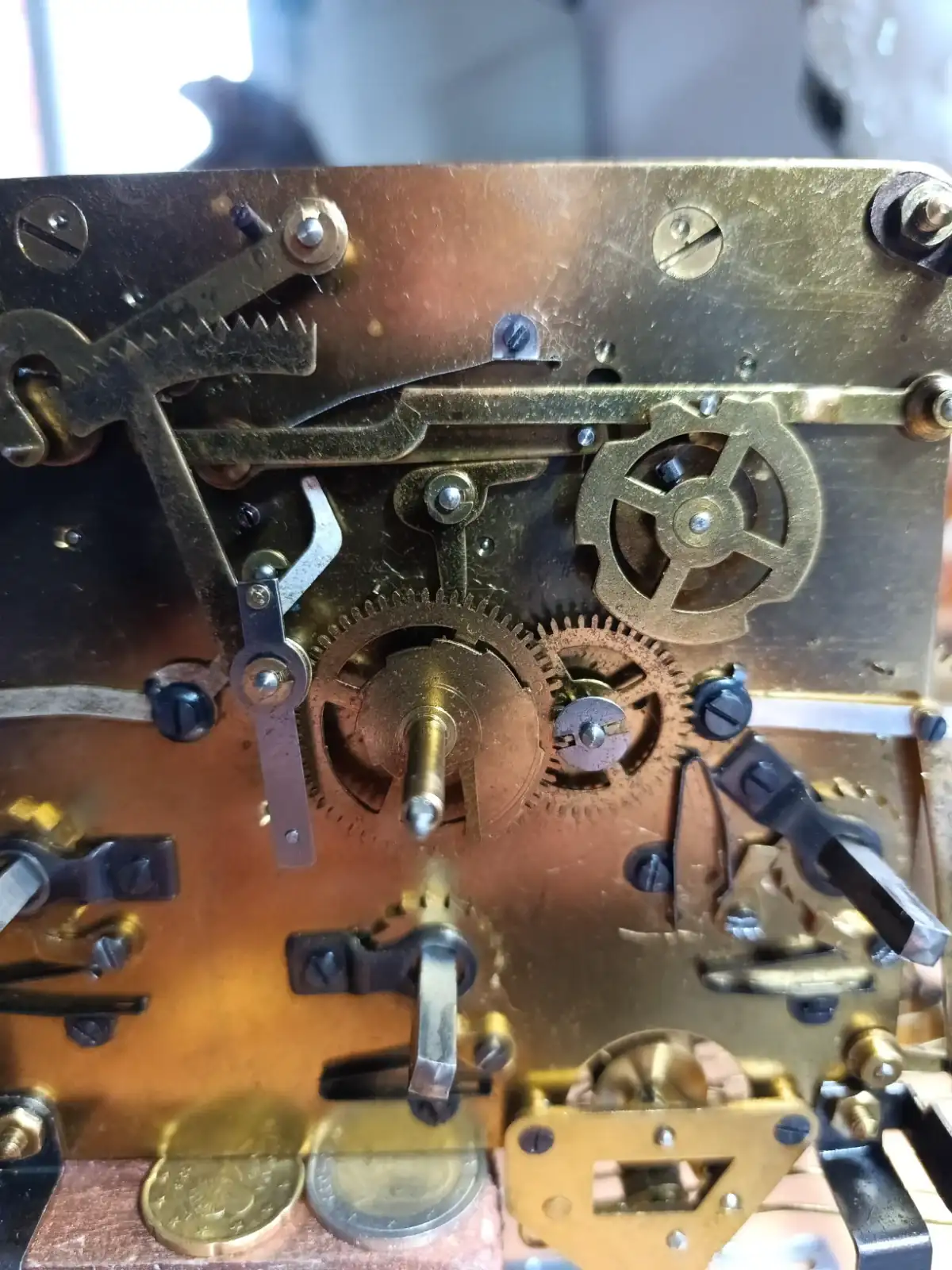

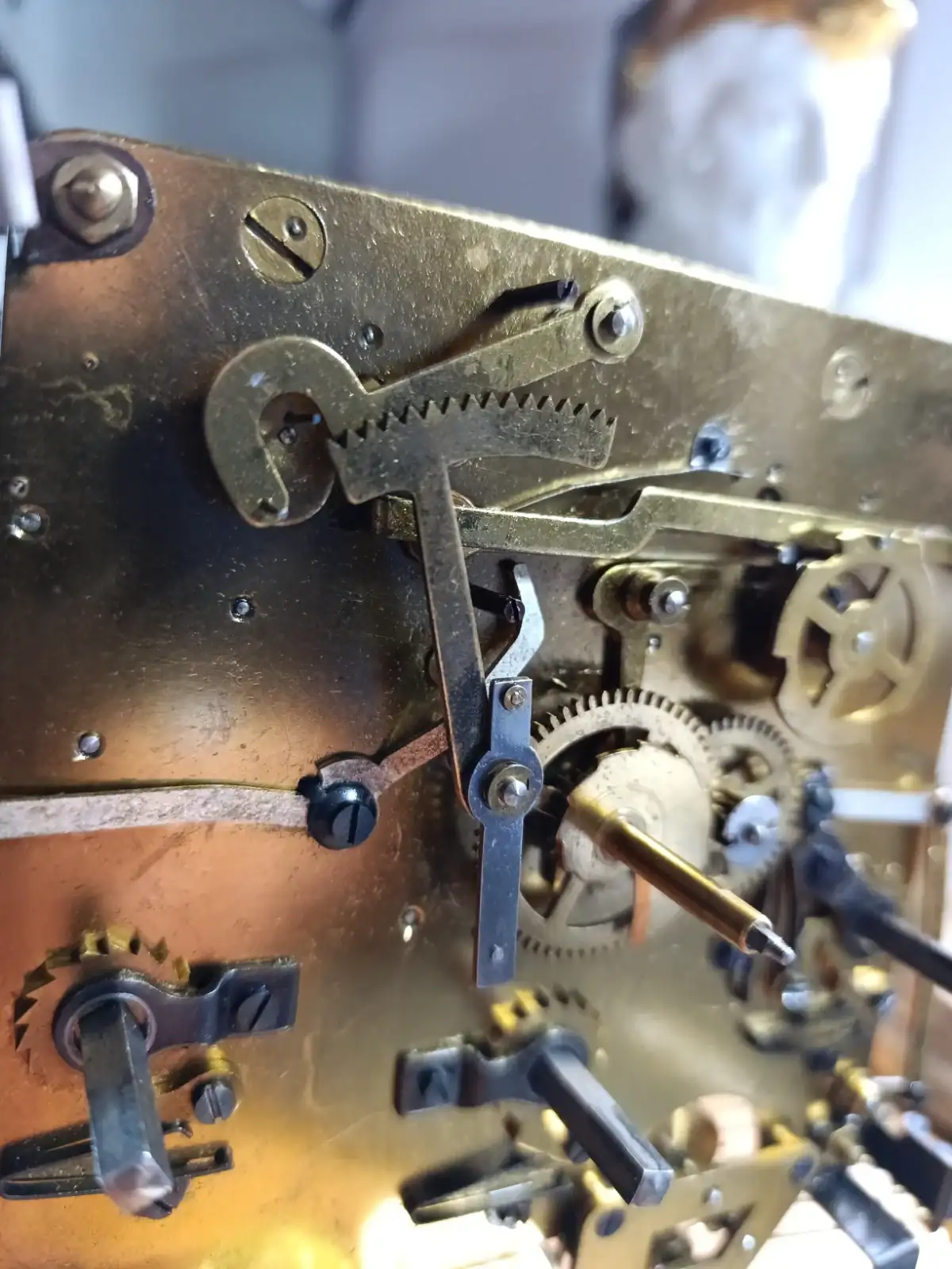

Buenos días:
No he escrito casi nada en el foro, aunque me di alta hace unos meses, así que disculpas anticipadas porque no soy nada activo.
Quería consultaros una duda, por si alguien me puede echar una mano. Estoy intentando arreglar un reloj de sobremesa (de los de tipo chimenea) que he heredado de mis padres. La máquina tiene en la platina trasera el número 92140, no tiene marca, pero el reloj creo que es URGOS.
El reloj funciona (tiene escape de volante y va bien) pero la sonería no (es triple). No lo he desmontado, pero desbloqueé las cuerdas y lo he limpiado, y la sonería vuelve a marchar pero a ratos y de forma irregular. No suena a la hora (siempre 10 min. antes de cada cuarto) y las campanadas tampoco coinciden (suele dar solo una casi siempre).
Creo que la posición del resorte que hace saltar los cuartos, la del rastrillo y el caracol tienen algún problema, y no sé si es que le falta alguna pieza, aunque parece que no.
Subo unas fotos por si alguien puede ayudarme.
Antes de dejarlo por imposible y en modo silencioso he preferido preguntar.
Muchas gracias.
Pablo
