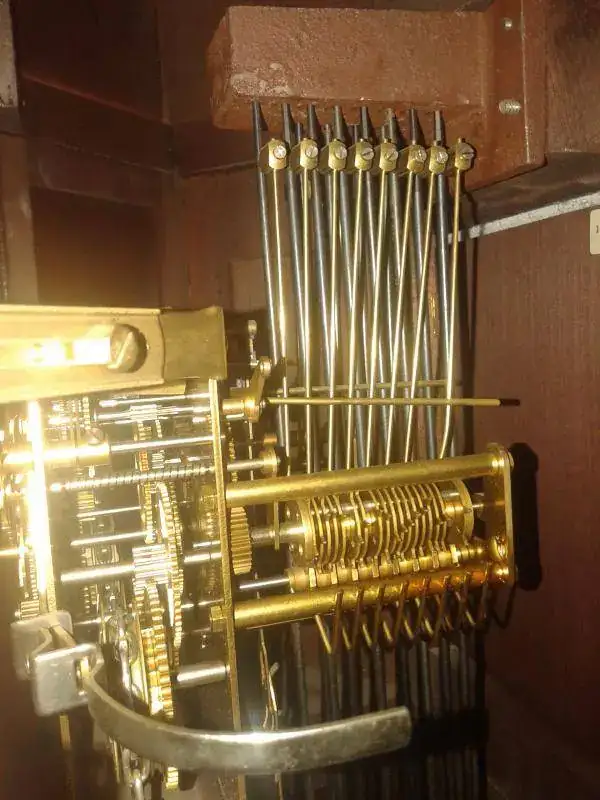

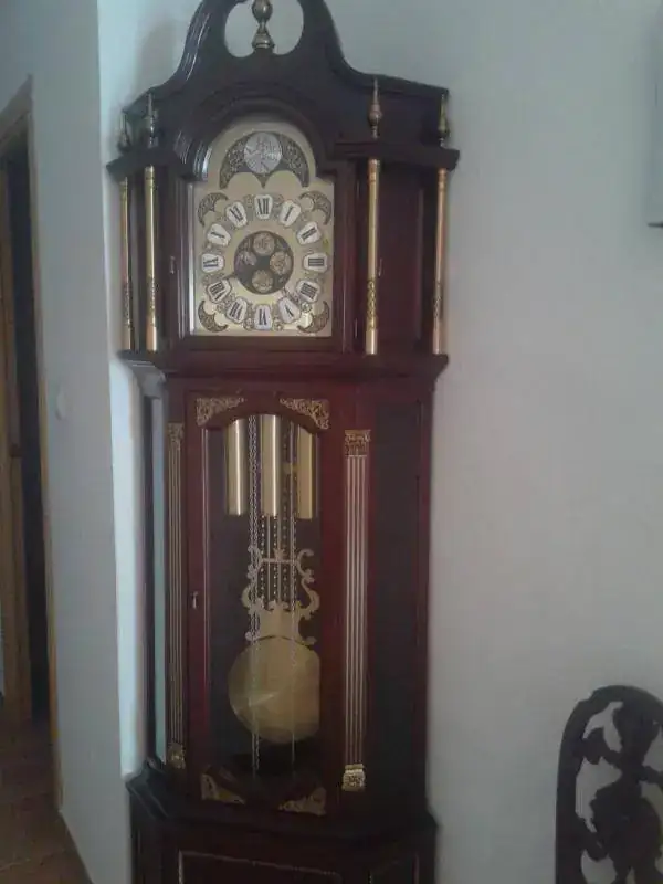

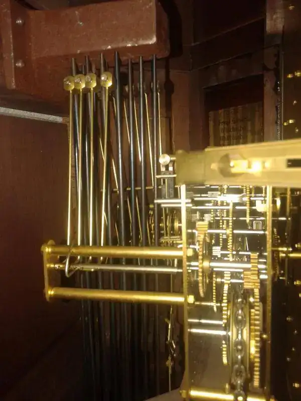

Hola a todos , recientemente he adquirido un reloj de pie lafuente y mi duda es si puede funcionar sin q suene el carrillon dando los cuartos y las horas y como se hace ya
q no nos deja descansar y he tenido q pararlo, es de tres pesas y he puesto la mas pesada en el centro, en cuanto pueda subo fotos.gracias adelantadas.
hola compañero, una pena que quieras pararla con lo bien que debe de sonar ese tres melodias, pero si quieres hacerlo fijate en la pegatina de la puerta, arriba pone freno soneria y debajo las tre melodias, con la palanca que se le ve curvada selecciona lo que quieras, saludos y a disfrutar ese bonito reloj de antesala.
Entonces la palanca tendria q ponerla arriba?
Me da miedo hasta tocarlo ja ja ja gracias compañero
eso es, sin miedo colocala arriba. saludos.
la pesa mas pesada es la de cuartos, si no me equivoco la de la derecha
Gracias , pensaba q era en el centro, agradezco enormemente toda la informacion y ayuda q me aporteis puesto q este es un mundo totalmente desconocido para mi.gracias.
