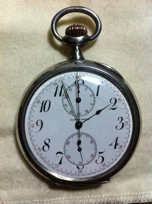

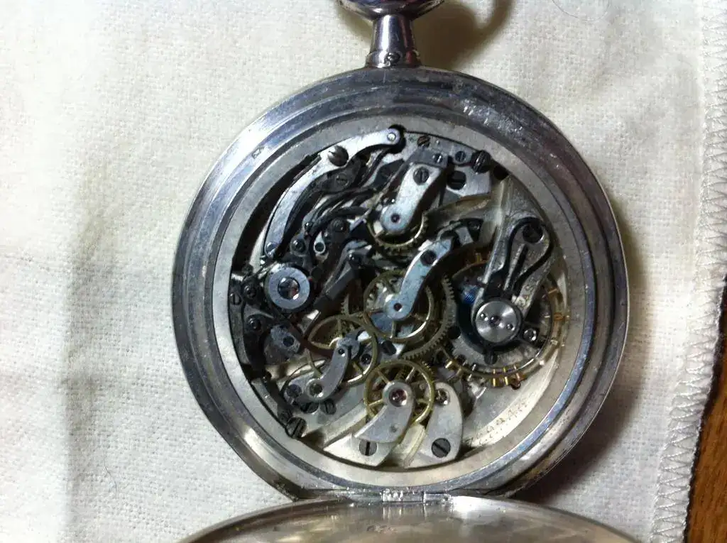

Hola amigos, os presento un curioso reloj Longines calibre 18.89 Chronographe de 1907 con caja de plata y con un complicadísimo movimiento lleno de levas o muelles o palancas y regulador micrométrico de cuello de cisne, no muy habitual en Longines.
Desgraciadamente lleva meses en el relojero en espera de un eje de volante, pues está roto y sin repuesto.
El problema que se me plantea, y consultado a la Longines y sin contestación, es el siguiente: ¿lleva el mismo eje de volante que los Longines 18.89, o 18.89M, o 18.89Z o 18.89ABC?
Un saludo y gracias

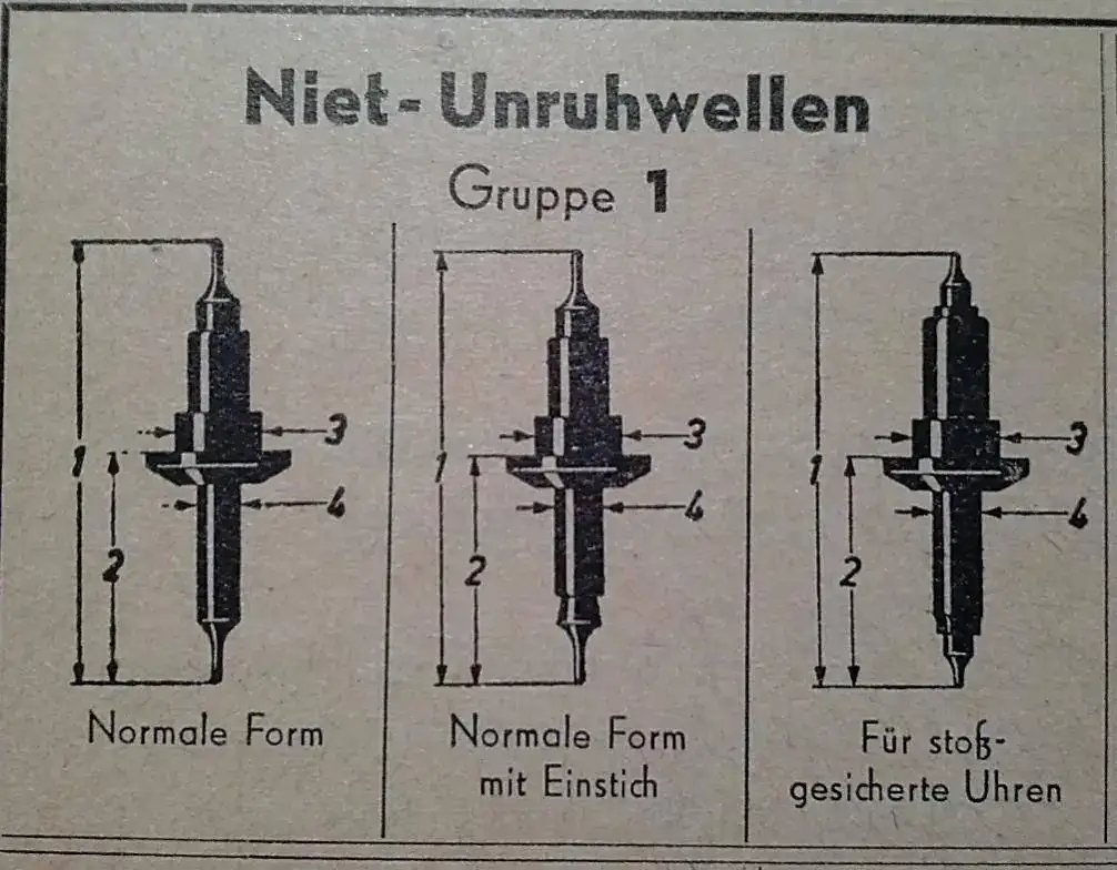

Me pareció que las medidas de Longines 18.89 M
1> 315
2> 170
3> 132
4> 55
Su relojero puede comparar las mediciones
actualizar.

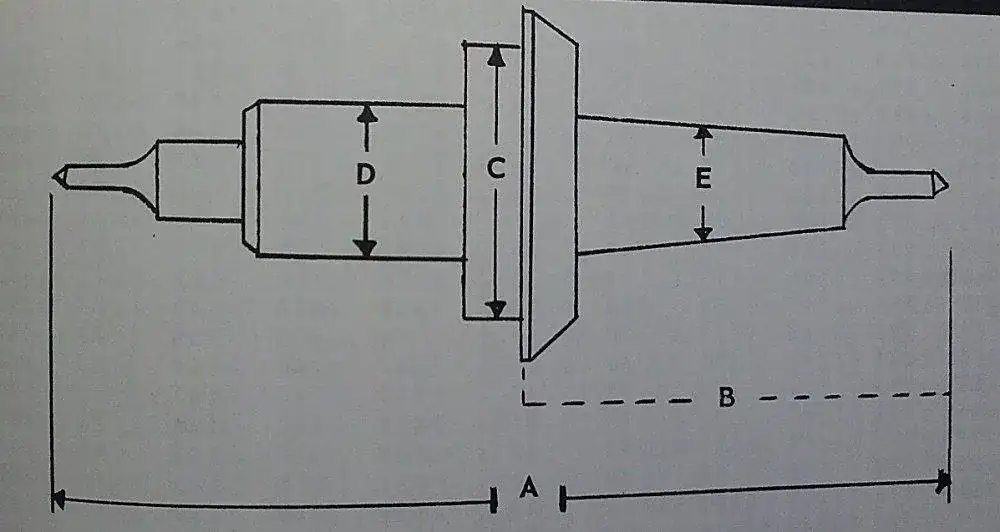

otro catálogo. el eje de 18.89 es igual a 18.79 -18.80 - 17.89 a 17.79 - 17.27-17.25
A>445
B>219
C>131
D>81
E>54
véase también aquí
