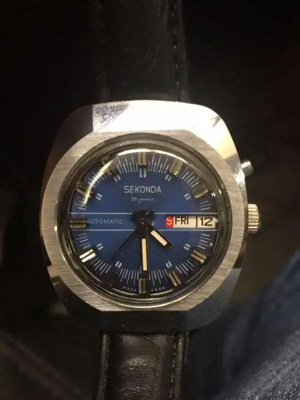

Hola
Algún entendido me sabría decir si el calibre de 2427 (slava) con dia de mes y día semana, ( el día del mes se pasa con el pulsador situado a las 2'00 ) , pero el día de la semana no sé si tiene pasé rápido.
La corona tiene 2 posiciónes: cerrada,para remonte manual, y sacada, para cambio de hora y de semana dando vueltas los días que haga falta, pero sin pase rápido , es así ?
Lo he desmontado y no sé si lo he vuelto a montar bien.
Al final me tocará abrirlo de nuevo, veo la fecha un pelin descentrada, creo que podré con ello.
    19,4 KB · Visitas: 105
No estoy seguro, pero creo que es sin pase rápido (el día de la semana)
Gracias tocayo. Cuando lo compré no tuve la precaución de mirar ese detalle y pasé directamente a destriparlo, así que no sabía donde mirar ni si lo habría montado mal.
Efectivamente, pase rápido para el día del mes. Un saludo
Efectivamente, lo que ya no estaba seguro si la corona activaba también otra función de pase rápido del día de la semana, después de vuestras respuestas ya doy por seguro que no, pues ya no sabía tampoco que habría podido montar mal, novato que es uno en esto de las tripas.;-):):):):)
saludos
Si, quería decir que no tiene pase rápido para la semana. Para la semana hay que tirar de corona. Cambia antes el de semana para que no te cambie el día ;-). Un gran calibre con mucha historia. Un saludo
Gran, gran calibre si señor, una maravilla, su precisión se ve inalterada después de muchas perrerías, y ver como esta construido para toda la vida.
