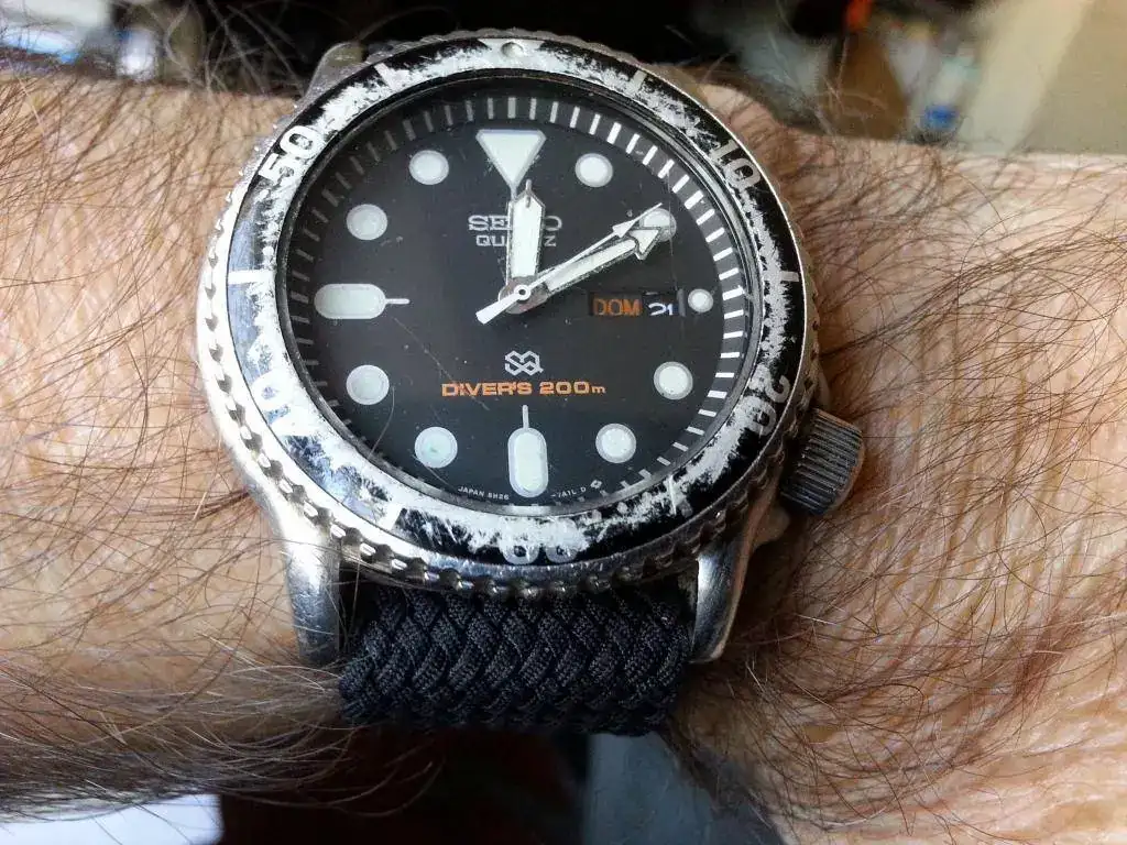

Buenas tardes, compañeros. El quid de la cuestión es que recién he adquirido un Seiko diver 5H26-7A10 de cuarzo y tiene el insert del bisel/bezel algo tocado de rayones, similar (aunque no tanto) como el de la imagen que adjunto (foto de la red):
Al ser un modelo descatalogado, veo algo complicado encontrar su insert original y a buen precio. Me gustaría saber si se puede pintar el insert con pintura negra tipo enamel (de maquetas) y si es factible el resultado o alguien del foro lo ha intentado. Gracias de antemano cualquier respuesta o información. Saludos

Yo haría un lijado muy suave para no borrar nada despues pincelando rellenas lo que falta con alguna pintura, luego lijas e igualas las dos zonas, vuelves a pintar y si te queda fino y definitvo, un poco de lija al agua 2000 para quitar marcas del pintado y luego un pulido de la pintura con algun produco abrillantador a mano con gamuzas
Gracias por la sugerencia Aty2. Se ve que su tarea traerá.. aunque le estoy dando vueltas si el insert del Citizen NY0040 le pueda valer por dimensiones: 36mm de diámetro exterior y 29,5mm interior. El problema es que ése es plano como el de los SKX y el mio es como un resalto curvado..
Eso te iba a decir nada mas que vi el hilo busque el modelo tuyo y no vi nada parecido ya me dicuenta que el tuyo es curvo y los demas son planos , podrias intentar cambiar todo el bisel per o el de este modelo que planteas me da en la nariz que es un poco mas grande, no creo que te encaje bien en la caja.
Aunque si haces un molde lo mismo se podria doblar un insert plano, se puede usar masilla patex para hacer un molde y luego se unta con vaselina y se hace otro molde intrerior, despues se hace una caja de cemento al molde de patex, se mete el bisel plano dentro y se apreta en un tornillo de banco o en una prensa.
