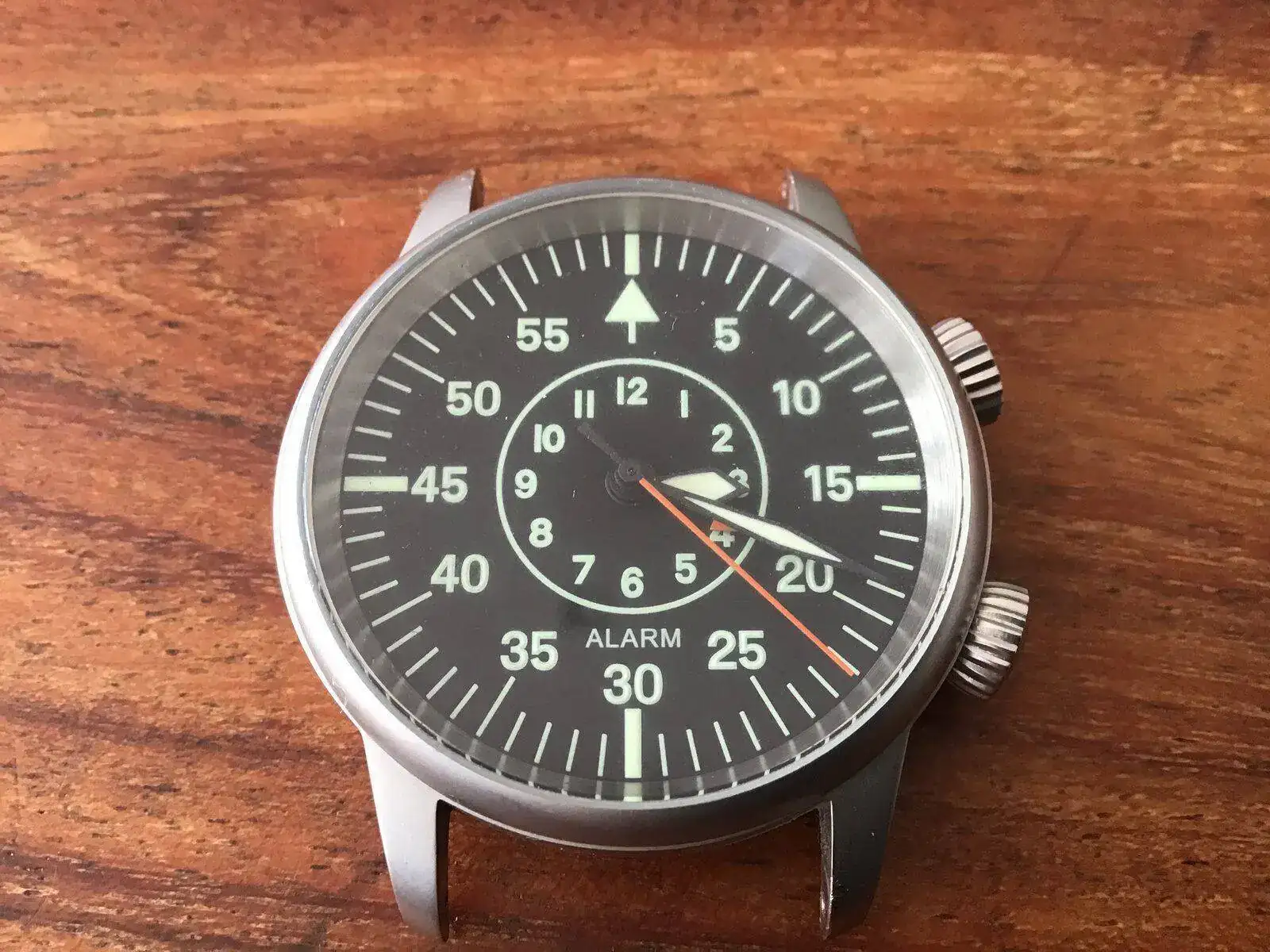

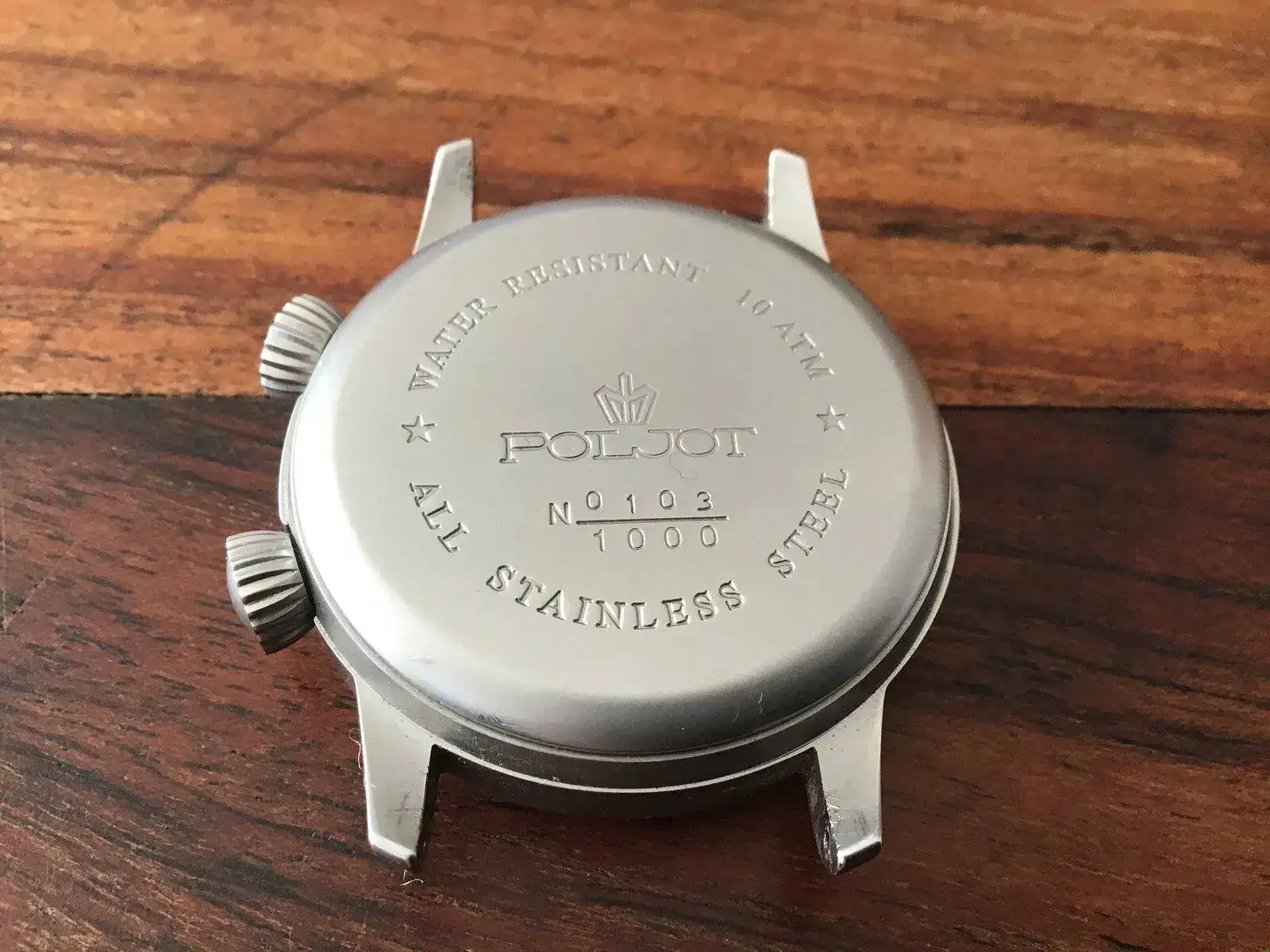

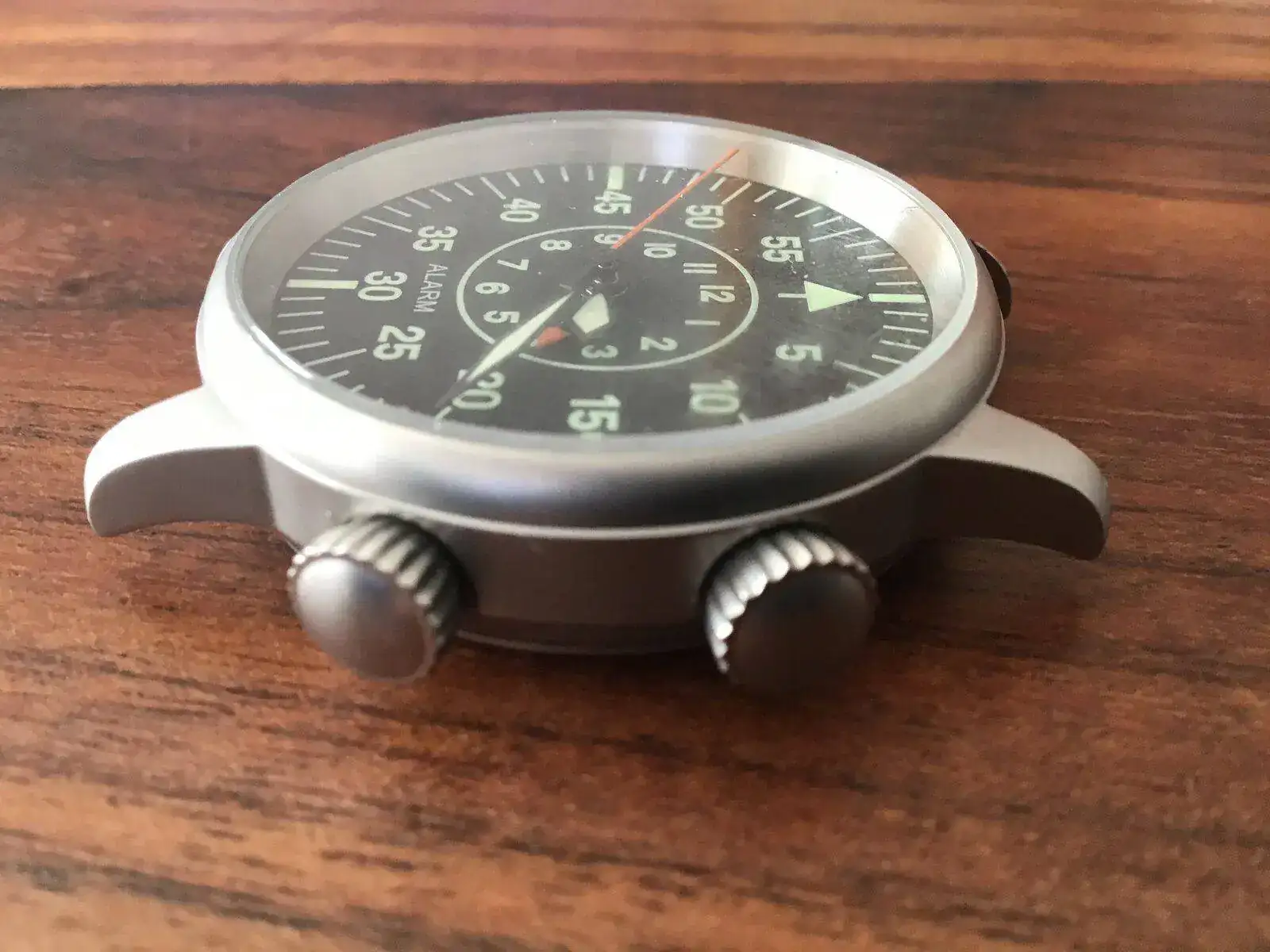

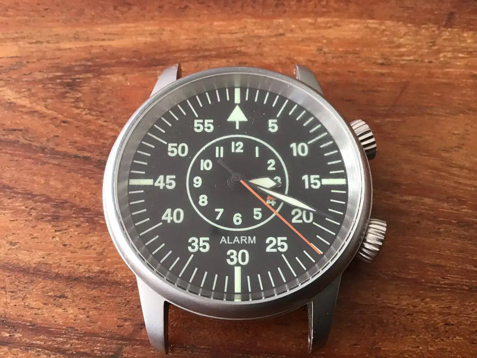

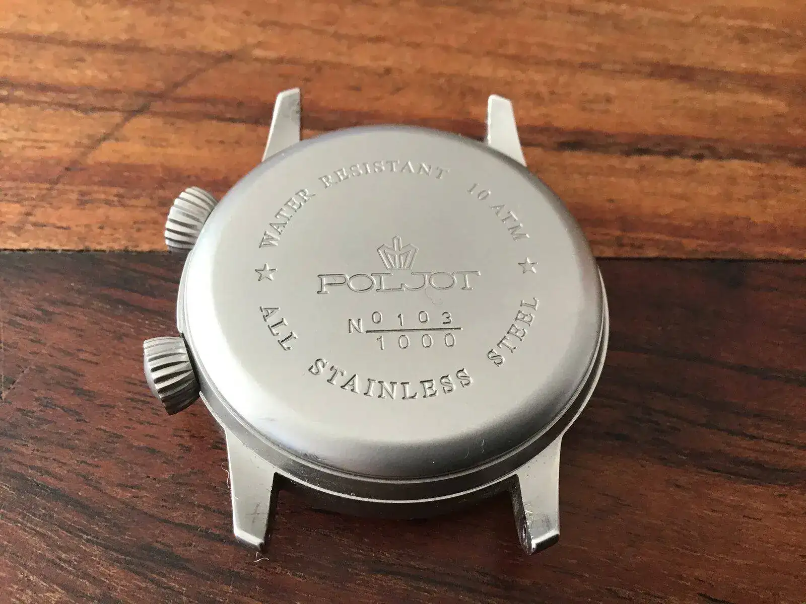

Buenas a todos !! Me gustaría encontrar más información sobre este reloj !! Admitiendo de antemano mi ignorancia en este tipo de relojes ; antes de pedir ayuda he leído y buscado mucha información sobre ello .......
me he informado que habia 5 empresas oficiales que fabricaban este tipo de relojes militares , pero que que otras marcas han hecho reinterpretaciones , está en concreto es de al tipo B por lo que he leído la llaman “flugkapitan” ; pero este modelo concreto con alarma y esta trasera (Poljot) no encuentro nada ni en la página del fabricante !!
alguien me podría dar un poquito de orientación del modelo,calibre y año de fabricación
muchas gracias de antemano

Si nos pones una foto del calibre, ayuda.
Reacciones: Josuegomez
Buenas !! Gracias por la ràpida respuesta ; si este lo vi pero las manecillas no son en forma cebolla y la trasera es diferente......
voy a intentar abrirlo pero no soy muy bueno !! no sé si va a presión o roscada 😅
Reacciones: Josuegomez y Marius Jacob
Saludos Llcasas, el movimiento es este http://www.ranfft.de/cgi-bin/bidfun-db.cgi?10&ranfft&&2uswk&Poljot_2612_0 un viejo conocido dentro de los relojes manuales rusos y con alarma mecánica con golpecitos de un pequeño martillo que suena como un grillo. , De militar solo tiene la estética. Probablemente fué fabricado en el año 2000 y probablemente en Alemania cuando compraron los derechos, Así pues son relojes montados con mecanismos antiguos o old stoks rusos.
Yo mismo regalé uno de estos a un sobrino con todo mi cariño , el suyo montado en Ucrania, ( se podían encontrar cajas como las que se encuentran para convertir a los Molinja en relojes de pulsera) , mi sobrino lo disfrutó hasta que se duchó unas cuantas veces con él.

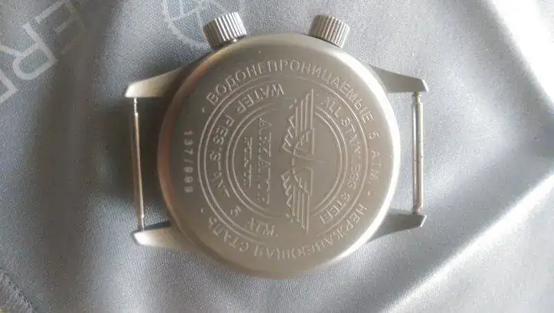

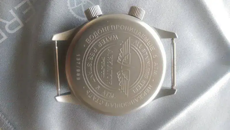

Camarada @FABER ese reloj yo lo conocía con está denominación.
Que ya me cuadra más con el tito Levenberg y sus apaños post poljot.
Reacciones: xsagasta, Josuegomez y Llcasas

Camarada @FABER ese reloj yo lo conocía con está denominación.Ver el archivos adjunto 911506

buenas , hasta donde yo he podido averiguar Poljot no era de las 5 marcas autorizadas en fabricar relojes tipo b-uhr , y que posteriormente la marca Poljot desapareció o dejó de fabricarse con ese nombre y hay varias empresas que reclaman la autoría ; y Los que he visto llevan la firma Poljot en la parte frontal y algún modelo parecido al mio como habéis puesto en la foto con las manecillas diferentes (forma cebolla) más fieles creo a los antiguos y con la trasera grabada
mi duda era el posible año de fabricación para determinar si es “auténtico“ o es una reinterpretacion de algunas de las marcas/fábricas que quedaron de Poljot

Creo que te puede interesar el catálogo Poljot de 2002. En la sección de "Aviator" figura el tuyo o al menos lo parece. Así que en principio es Poljot-Poljot.
En ese catálogo ya aparecen algunos automáticos con movimiento ETA 2624.2 pero cuando se trata de manuales, cronos o alarmas mecánicas siguen siendo los conocidos 2614, 3133 ó 2612 de Poljot

Ostras !! Si parece ....muchas gracias por la información ; parece que cuadra con la información de los compañeros anteriores. De los años 2000 y calibre 2612

Buenas de nuevo !! Me gustaría abrirlo para poder verlo pero me da un poco miedo ..... la tapa va a presión?
muchas gracias y disculpar la pregunta
Apuesto a que sí. Al menos los Poljot 3133 postsoviéticos que tengo van a presión y si fuera a rosca tendría algún tipo de estría para "agarrar". El movimiento que llevará es este, por si quieres ahorrarte el riesgo de rayas:
