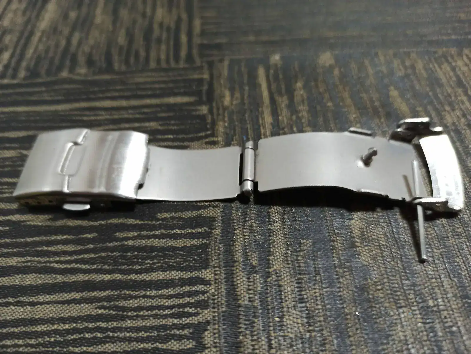

Esta mañana al ponerme el reloj me he quedado con el cierre de seguridad en la mano. Después de echarle un vistazo he visto que el pasador estaba roto.
Soy profano en temas de relojería pero me da la sensación que se trata de un remache. Me gustaría que alguien me orientara un poco para saber qué material necesitaría para repararlo y dónde encontrarlo. Si no fuera muy complicado intentaría repararlo, en caso contrario siempre puedo comprar un cierre nuevo por unos pocos euros. Destacar que he preguntado a un relojero de mi barrio y me pedía casi la mitad de lo que vale el armis nuevo. Muchas gracias de antemano.
Efectivamente ese pasador va remachado, con algo de maña y un martillo pequeño deberías poder aplastar el extremos que quede suelto o hacer un remache nuevo, lo único más complicado es que no se te doble el pasador al martillear.

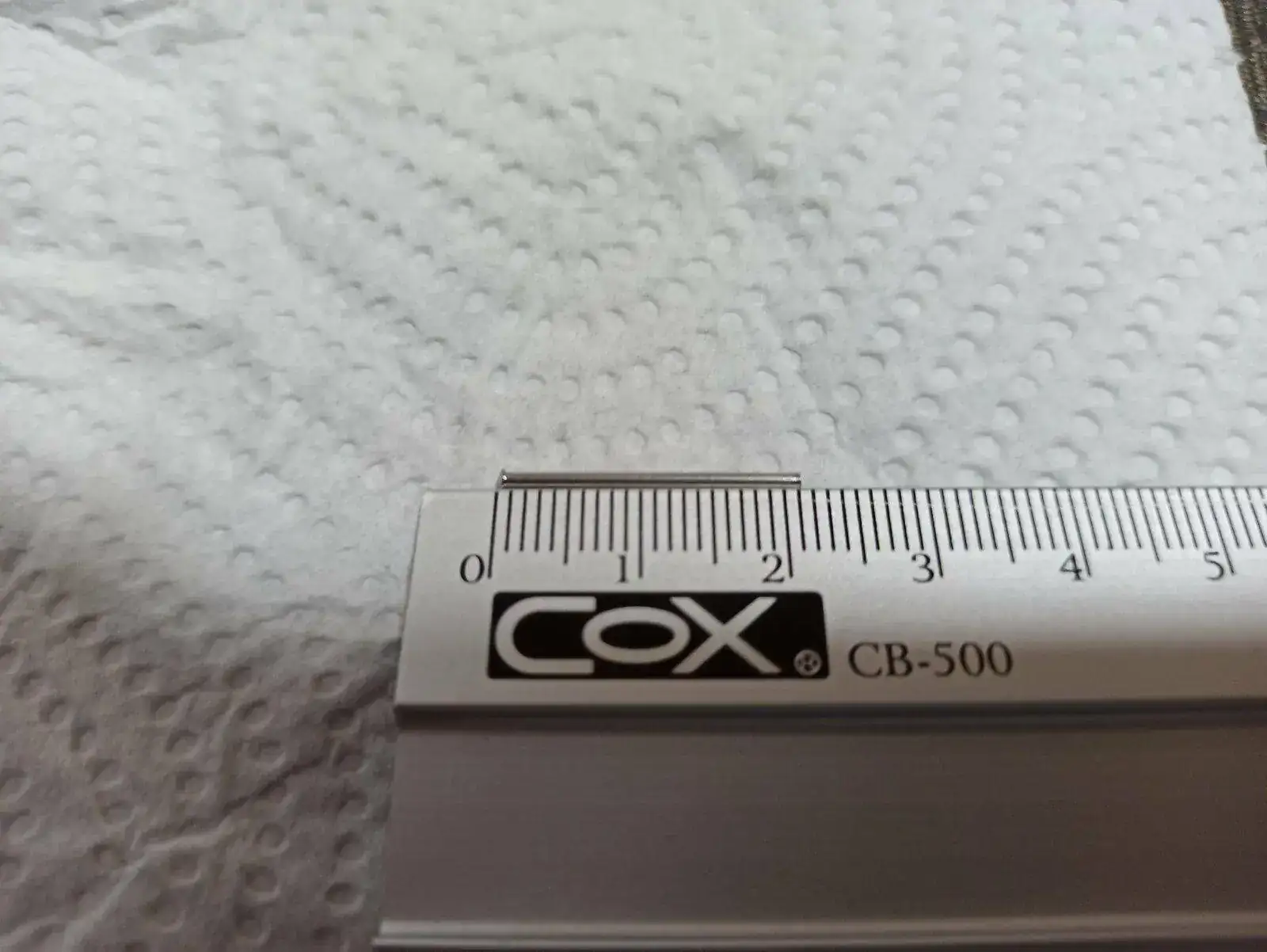

Muchas gracias por contestar @aguiloco. ¿Sabrías orientarme dónde encontrar el pasador con remache? Estoy buscando en Google "pasador reloj remache" y sólo consigo ver pasadores "normales" y remaches de todo tipo. Gracias anticipadas.
Muchas gracias @6aly.
Buenas tardes yo preguntaria en otro relojero porque yo por ejemplo cobro entre 1 y 2 €, y sino en cualquier almacen de fornitura de relojeria te los venden de la medida que quieras pero 10 pasadores por medida y te pueden costar entre 1,5 y 2€ los 10 pasadores
Creo que te será más económico cambiarlo entero
