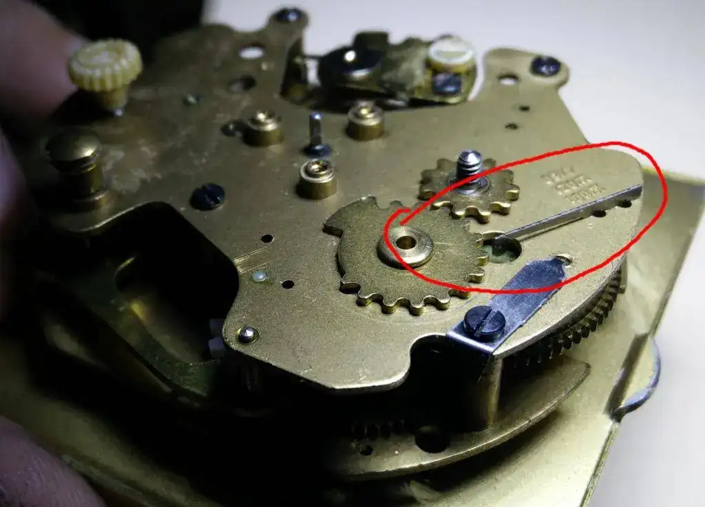

Buenas, estoy intentando desmontar un despertador de viaje Europa y antes de nada y mientras compro las herramientas estoy examinando el movimiento, pero me surge la duda de como aflojar el muelle.
El muelle lo comparten tanto el mecanismo de horas como el timbre, por si sirve de algo la info.
Este muelle es el que bloquea, cuando lo levanto puedo aflojar el muelle a través de la llave de cuerda.

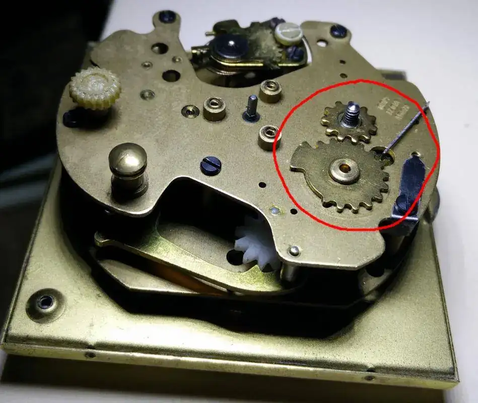

El problema es la siguiente parte, por lo que he podido comprobar es un "limitador" para la duración del timbre, cuando llega al tope de la rueda bloquea de nuevo el barrilete y no continúa, y claro me bloque a la hora de quitar la fuerza al muelle, no se como hacerlo.
Por otro lado mas o menos he comprendido todo el funcionamiento del calibre, menos esta pieza

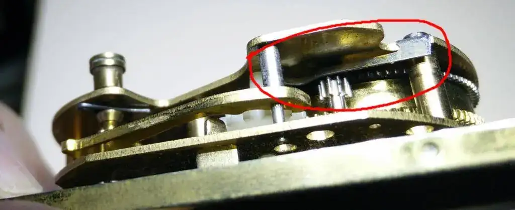

Es como una especie de muelle, miro por abajo del puente y no toca nada, una punta va enganchada en el puente y la otra sobrevolando el barrilete pero sin tocarlo, no se para que vale.
Si alguien me puede echar una mano... aunque no lo desmontaré hasta la semana que viene, quiero hacerme al menos con unos buenos destornilladores y una lupa para ver la parte del volante que no se bien como está montada.
Gracias.
Me voy a autorresponder que acabo de ver como hacerlo.
La rueda que esta en el eje de dar cuerda, no se si se llama tija también, sale sola, así que quitándola debería poder aflojar el muelle.
La otra pieza sigo sin saber que es, tengo la teoría de que tiene que ver con el tope para dar cuerda o algo así, cuando lo desmonte lo sabré, a no ser que alguien me lo diga antes. [emoji6]

La rueda estrellada pequeña hace de rochete de cubo, el eje es el árbol de cubo, así se llama, la que tiene forma hace de linitador para que cuando suene el despertador no se quede sin cuerda y continúe funcionando el reloj, para desarmado, quitamos el pequeño rochete de cubo y ponemos el despertador a sonar, ello hace que se desarme del todo el muelle real.
El muelle que va cojido a la platina superior quizás sea el muelle del trinquete, para cuando das cuerda, esta no se vuelva hacia atrás.
No lo recuerdo bien, y sin verlo no te lo puedo asegurar, pues hace años que no desmontó un Europa.
Enviado desde mi HTC Desire 820 mediante Tapatalk
Buenos días compañeros: lo que debes hacer y así se aflojará toda la cuerda es lo siguiente. Esa pequeña rueda que lleva como tu dices la tija ( es el eje de barrilete ) la sacas y pones en hora de sonar el despertador, se pondrá a tocar hasta gastar toda la cuerda. Mas fácil y sín riesgos es lo que tienes que hacer.
