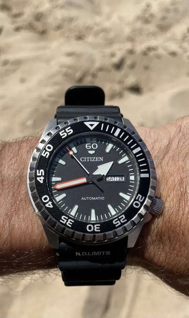

Estoy convencido totalmente con seguir las instrucciones de los fabricantes que hacen los diseños, fabricación y pruebas de acuerdo a los estándares. Sí el standard 100M es apto para la natación, snorkeling, etc. y no hace distinción entre con y sin corona roscada, ¿porque habría de limitarlo yo?
Dicho esto, emo, el miedo a que se salga por accidente es simplemente una elección personal y en mi caso, llevo desde 2018 mojando en ducha, piscina y playa este gran reloj (100M sin corona roscada), solo cierto es que le tocará cambio de juntas o jugármela con el.
Ver el archivos adjunto 2446106
Muy bonito ese Citizen.
Reacciones: Seville
