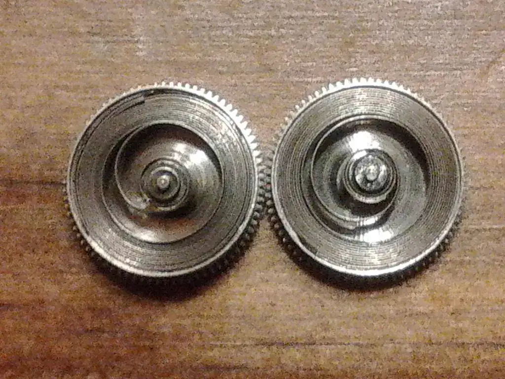

Buenas noches.

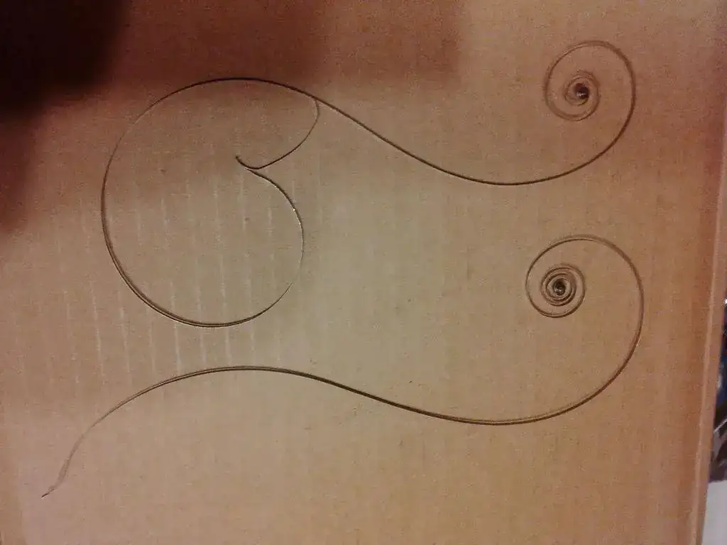

Tengo un amphibia al que la reserva de marcha le dura unas 24 horas en lugar de las 31 que debería tener.
Con el fin de repararlo he desmontado los muelles de estos dos cubos y no sé cuál de ellos es automático y cuál manual.
¿Están en buenas condiciones?
¿Cuál es cuál?
Agradezco vuestra ayuda y consejos.
Ahora las fotos.
Enviado desde el sofá con mi THL T6S

El que termina en una uña bífida o doble es el automático.
Cruzando el río Mara
Acabo de darme cuenta que el otro tiene un trocito de metal soldado en la punta. Me da que le falta un trozo.
¿Puede ser que también sea automático y se haya roto?
Más bien parece que se haya desdoblado o partido la uña de freno.
Gracias compi. A ver si puedo arreglarlo.
La verdad es que esos muelles se ven bastante vencidos,
Pues si no van a servir mejor sería cambiarlos. Pero he buscado repuestos por varios sitios y nada.
¿Algún consejo para encontrarlos?
Pues yo los veo bien. Cuando están muy vencidos no adoptan esa forma de S al sacarlos del cubo si no que se quedan enrollados en espiral.
A ver cómo queda el que está entero cuando esté montado.
El muelle de automatico es el que esta arriba, y el cubo de la cuerda de automatico es el 1º por la izquierda.
Respecto al estado de los muelles los veo en buen estado.
Cram.-
Gracias por la info[emoji106]
lo digo porque veo las primeras vueltas demasiado cerradas, luego se estira pero...........
¿Puede ser que haya perdido tensión en esas primeras vueltas?
Si es así, puede que la reserva de marcha se quede corta ¿no?
Si es así, puede que la reserva de marcha se queda corta ¿no?

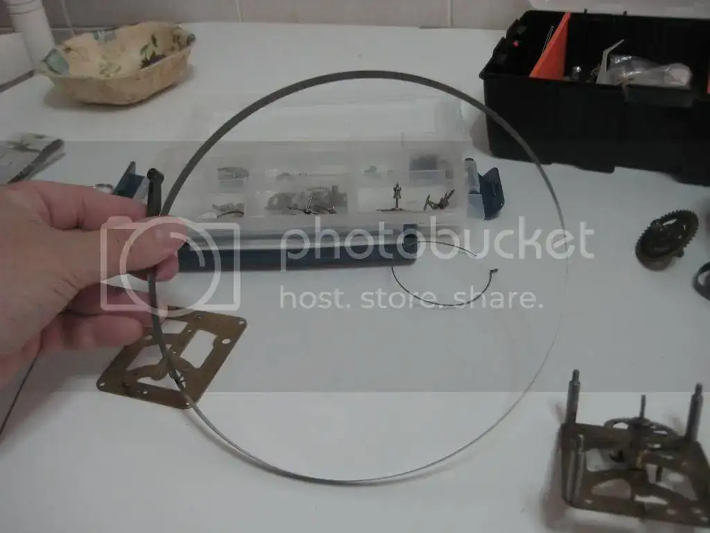

Yo diría que algo debe afectar, este es el muelle real recién comprado del último despertador que puse a punto. Como ves el muelle describe una circunferencia perfecta. Ya sé que no es lo mismo, pero si muy parecido, no hay "enroscamiento" de ningún tipo. El que tu muestras tiene una parte demasiado dada de sí.
Aunque son muelles iguales ,no tiene que ver el de un despertador y el de un calibre de pulsera.
de todas forma ponlo , lo vuelves a sacar y veras el cambio.

Se trata de un Vostok 2416b. El automático.
He pensado en acercarme a una tienda de fornituras a ver si me pueden ayudar a encontrar uno equivalente.
En problema es que desconozco que características o medidas tiene el muelle para pedirlo como está mandado.

A mí los muelles que has mostrado me parece que están bastante bien...
Si quieres un repuesto solo tienes que buscar los datos en ranfft o medir el cubo o mejor llevate este último a la tienda.
