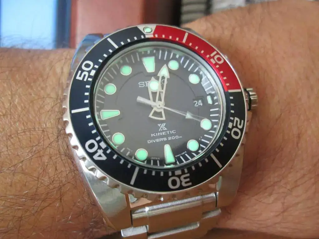

Yo compré hace apenas un año un kinetic y no puedo estar más contento con él. Lo uso de lunes a viernes durante toda la mañana. De viernes a mediodía a lunes por la mañana descansa en la caja. Va perfecto de marcha y está cargado a tope. Además es una maravilla por estar siempre en hora. Creo que son relojes para uso continuado según pude leer en este mismo foro.
Es éste:
Yo tengo el mismo, compañero Almares, desde hace unos 4 años y aunque solo lo uso para ir a correr los fines de semana, va perfecto y nunca he tenido ningún problema. Estoy muy contento con él.
