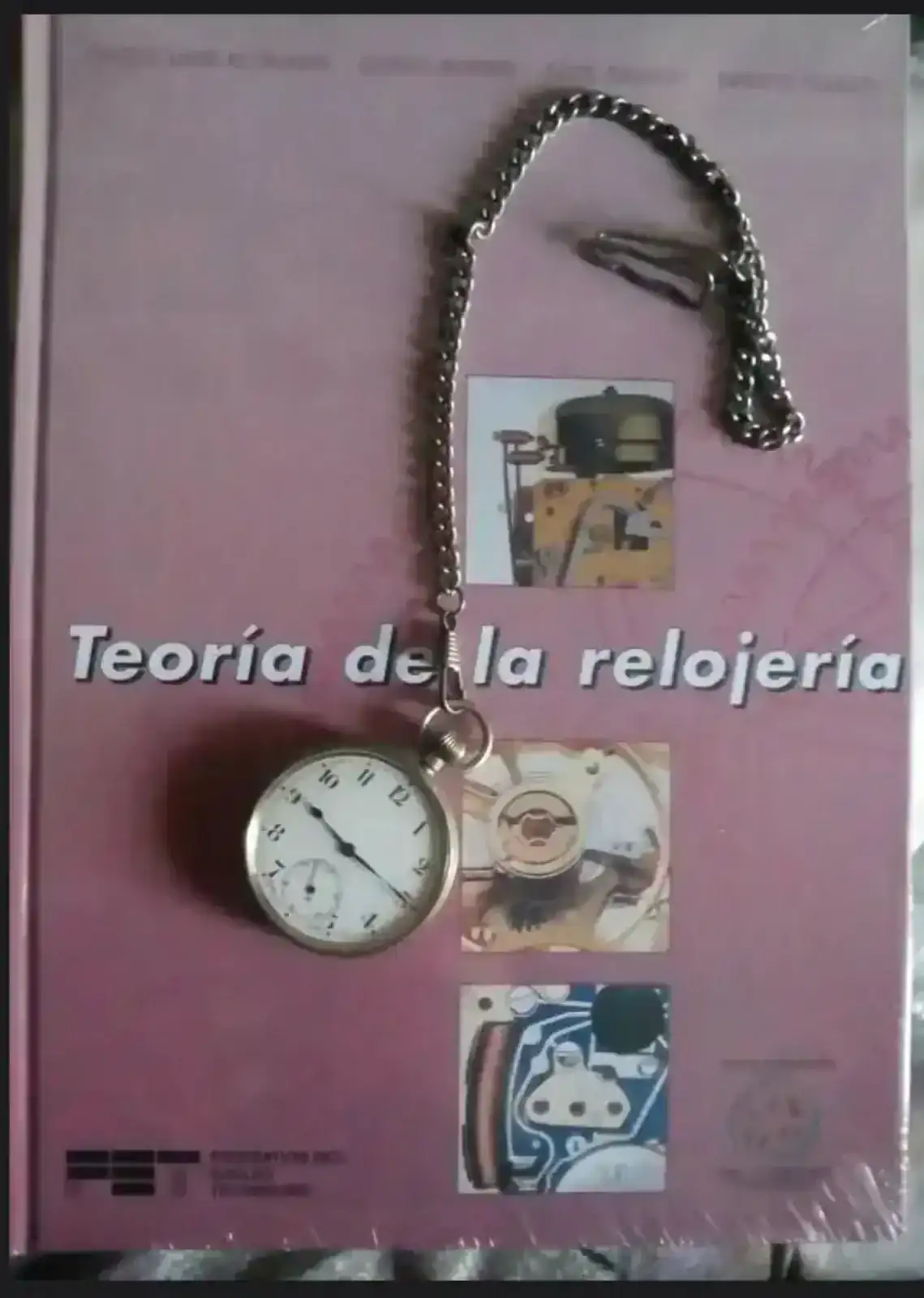

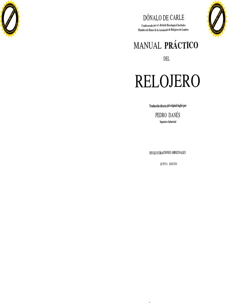

Duda manual de relojeria
  • Iniciador del hilo Iniciador del hilo Velaxio
V
Velaxio
Buenas tardes:
Dado que soy un principiante absoluto en la materia, uno siempre va con "miedo" de hacer cualquier cosa en un reloj. Lo cierto es que hay un montón de información sobre relojeria en internet, pero no sabe uno realmente ni de quien fiarse ni por donde empezar para hacer las cosas como es debido. Creo que como en toda nueva afición en la que uno se mete, es necesario tener una base teórica a la que poder acudir para ir paso a paso adentrándose en la temática.
¿Podéis recomendarme algún manual de relojería para aprender estos conceptos y técnicas básicas?
Muchas gracias.
Buenas tardes:
Dado que soy un principiante absoluto en la materia, uno siempre va con "miedo" de hacer cualquier cosa en un reloj. Lo cierto es que hay un montón de información sobre relojeria en internet, pero no sabe uno realmente ni de quien fiarse ni por donde empezar para hacer las cosas como es debido. Creo que como en toda nueva afición en la que uno se mete, es necesario tener una base teórica a la que poder acudir para ir paso a paso adentrándose en la temática.
¿Podéis recomendarme algún manual de relojería para aprender estos conceptos y técnicas básicas?
Muchas gracias.
Reacciones: Fabro
Este libro también te podría ayudar.
Reacciones: Monsignore
El de Pedro German Belda tambien te puede servir y en internet tienes un monton de tutoriales como "el relojero aficionado"
Muchas gracias a todos por la info, me pongo a ello
