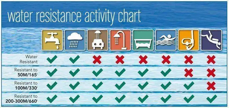

Hola buenas me he comprado hoy un viceroy de Acero y bueno leyendo el librito miro esto y no lo entiendo muy bien, el chico de la tienda dice que si que se puede mojar perfectamente que cuando acabe la garantía en 2 años si se cree oportuno se cambian las juntas y fuera, y bueno he leído este cuadro y no lo entiendo, que quiere decir que el reloj es sumergible pero no es impermeable a la lluvia y el sudor? A ver si me lo aclarais que no me entero, saludos
Hola Joan, no sé el modelo que tienes pero en la tapa trasera debería poner el ATM del reloj.
Te dejo una tabla para que veas donde lo puedes usar

es este el reloj, no entiendo bien la tabla, significa que no lo puedo meter en la bañera pero si meterlo en piscina? Perdonar pero no me aclaro, ya se que estáis acostumbrados a relojes muchísimo mejores pero yo no me puedo permitir otra cosa y quería un reloj para no quitármelo en ningún momento ni para ducharme, gracias por las aclaraciones

Vale ya lo he entendido, el mio es un 50 metros osea significa que puedo hacer lo que sea menos bucear y submarinismo no? Y si me da por bucear cuantos metros aguanta?

Dinos exactamente que clasificación WR marca la trasera del reloj y te diremos que puedes hacer con respecto al agua.
solo quiero saber si puedo ducharme con el y ir a la piscina, el chico me ha dicho que en los 2 años de la garantía lo moje sin problemas que no pasa nada y que cuando cumpla se le cambian juntas y fuera
Ok, las especificaciones del fabricante suelen ser, digamos optimistas. Es cierto que en teoría con un WR50 te podrías meter en la piscina, pero yo no lo haría.
No tiene porque pasar nada, pero es tentar al la suerte. Con ese reloj, te puedes duchar (aunque cuidado con el agua muy caliente, puede afectar a las juntas), meterlo debajo de un grifo, etc. Pero sumergirlo es ponerlo al límite. Yo sólo me baño en piscina o playa con un WR100 en adelante.

A ver si esto te sirve.
Si esos 50 m hacen suponer que se cumple la norma ISO correspondiente, no tendrías problema. Pero como te dice el compañero Fito2019, creo que es ponerlo al límite.
