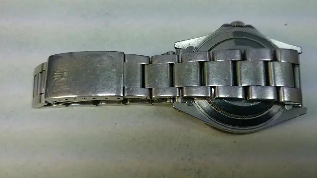

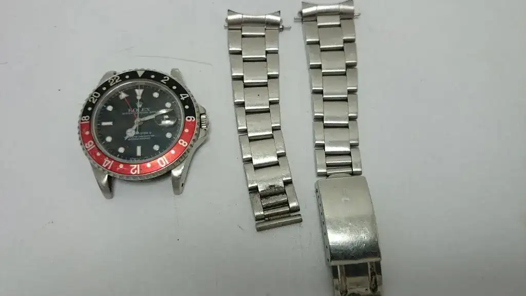

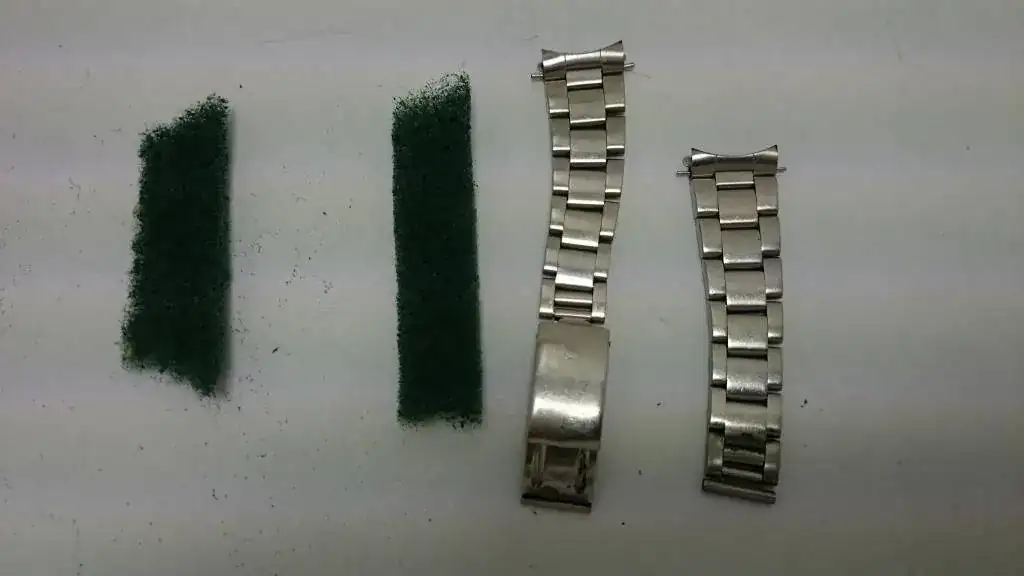

Esto lo hice yo con un armis oyster aplicando estropajo y aseguro que soy un manazas
El antes
El después
Buen resultado8o.
Si eres tan amable me podrias explicar los pasaos,que tipo de estropajo utilizastes?? y como?? gracias

Estropajo del de cocina, preferiblemente usado pero limpio (pásalo por agua y jabón hasta que retires toda la grasa y suciedad).
Desmonta el armis para evitar rayar la carrura y trabajar más cómodo.
Ligeramente humedecido y sin demasiada presión y siempre en el sentido del cepillado da pasadas y ve comprobando cómo queda. Si alguna se resiste aplica más presión. A cada dos o tres pasadas pasa un paño para ver el resultado y así determinar si tienes que continuar o aplicar más presión, menos o dejarlo.
Nunca hacer lo anterior sobre zonas pulidas al espejo!!! Suerte!

Pues yo discrepo con Yago, el Scott mejor nuevo, sin usar, y coincido con Yago, siempre en horizontal, de arriba abajo y de abajo arriba, respetando el canto que es pulido.

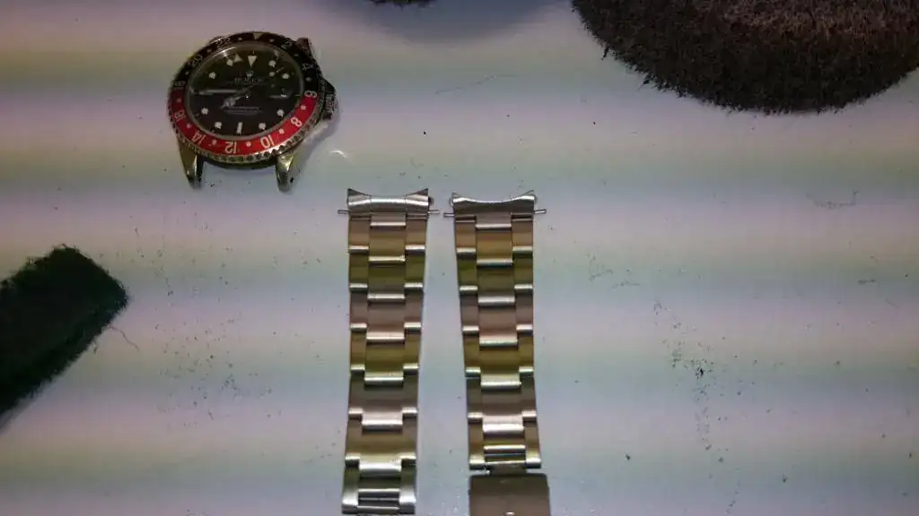

Hay diferentes tipos de scotch brite desde unos mas finos a otros mas bastos,que cambia el grosor del cepillado,para que dejarlo lo mas parecido a origen,lo mejor según mis pruebas,es desmontar el armis,poner cinta en los cantos del armis si van pulidos,y poner el pliego en una mesa para no torcer el cepillado,y hacer pasadas al armis guiándote con la línea recta de la mesa.
Los mejores los salvauñas esos. Los que son esponja amarilla por arriba y estropajo verde por abajo. No por nada, sólo por comodidad a la hora de dar las pasadas.
Alex el recomendar uno usado es sólo por tratar que la pasada sea menos agresiva; cuanto más gastado a la misma presión menos mecaniza el material. Es sólo una cuestión de prevención. Por descontado que si controlas mejor uno nuevo, pero humedecido. El calor con el metal no se lleva bien.
Ok, yo probe los dos, usado y nuevo y el mejor resultado lo obtuve con el nuevo.

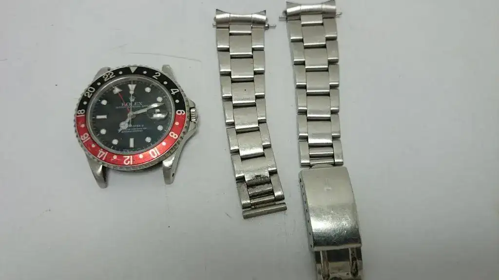

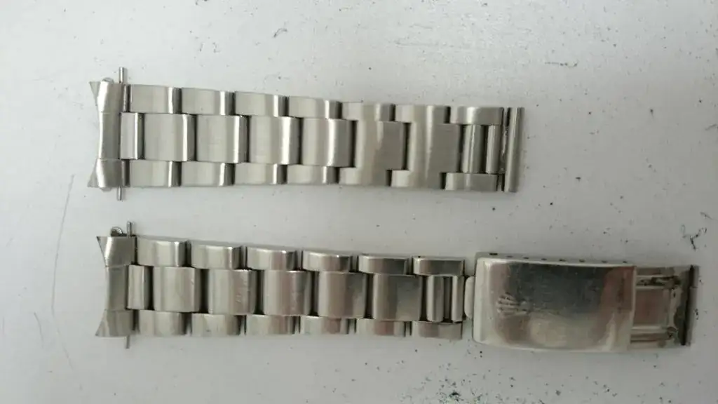

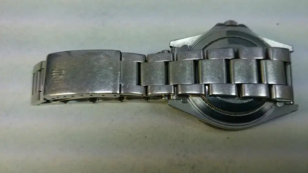

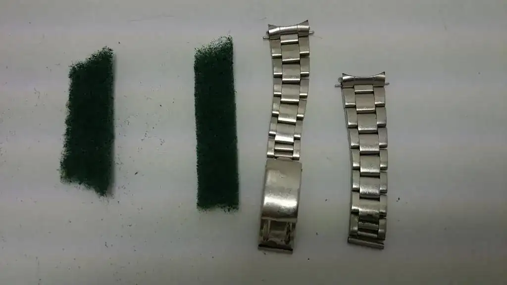

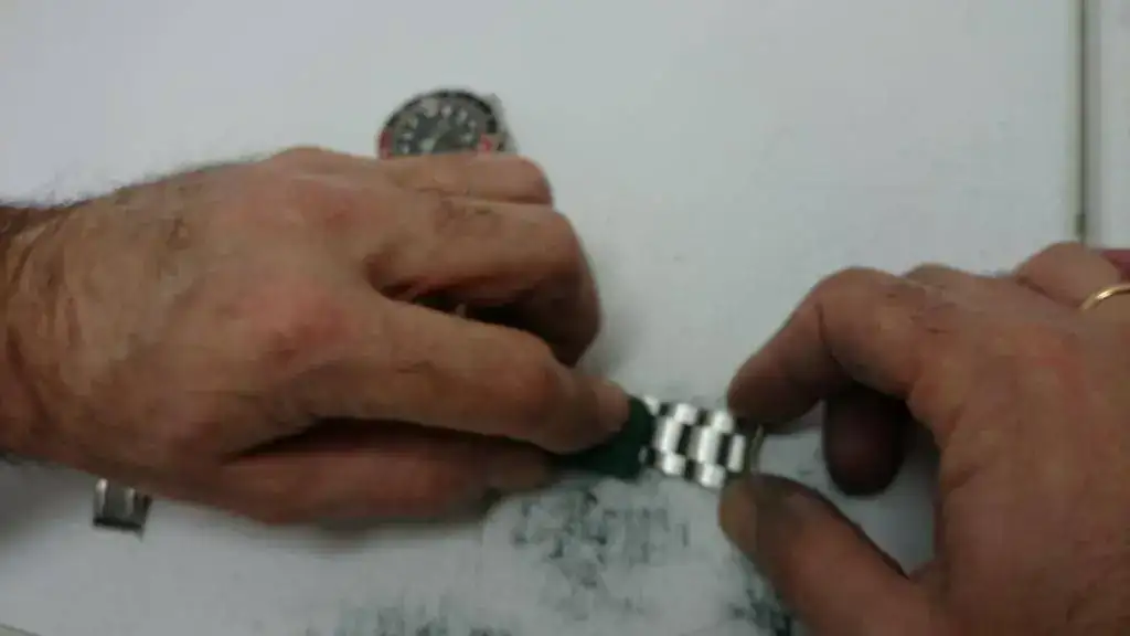

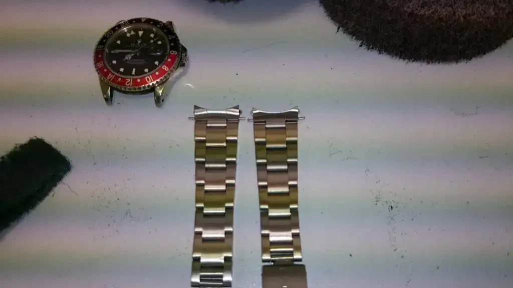

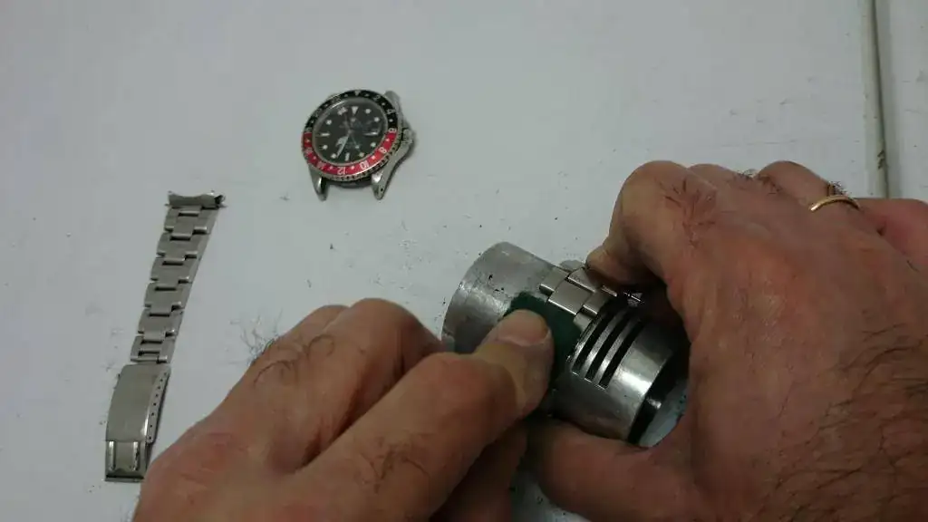

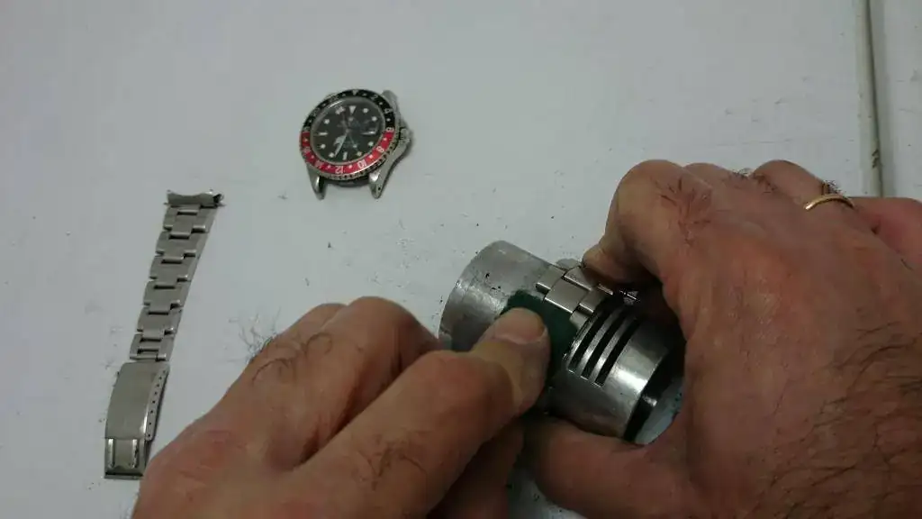

Así lo hago yo, tenemos un Gmt 16710, en un estado parecido al tuyo, aunque el tuyo lo veo peor, una vez desmontado el armys lo puedes lavar, yo no lo hice, cortamos unas tiras de estropajo del mismo ancho que el brazalete y sobre una mesa comenzamos a pasar el Scott, de arriba abajo, nunca en círculos, cuanta más presión más comes,,también puedes usar una base curva, y este es el resultado después de 10 minutos, si le dedicas más tiempo conseguirás mejor resultado, solo hice un lado para que veas la diferencia, la última foto es con todo el brazalete matizado pero a maquina.

Queda muy bien. El de las fotos que mostré yo me supuso algo más de 10 minutos, unos 50 o así, no recuerdo exactamente, pero es que lo hice con mucha calma. Si tuviese que volver a hacerlo creo que ya iría más ligero.
Gracias por mostrar tu trabajo.
Viendo las fotos y si que lo puliría pero lo haría yo, si si tal como suena, lo haría yo y bien que me quedaría, sacar las marcas de un armis plano es lo mas fácil que hay y ya te han dicho como, un scotch brite o un estropajo de esos para las britroceramicas va de lujo, si tienes miedo prueba primero con un armis de un reloj que le tengas menos aprecio ya sea de tu padre, familiar etc y veras que es fácil y no pasa nada.

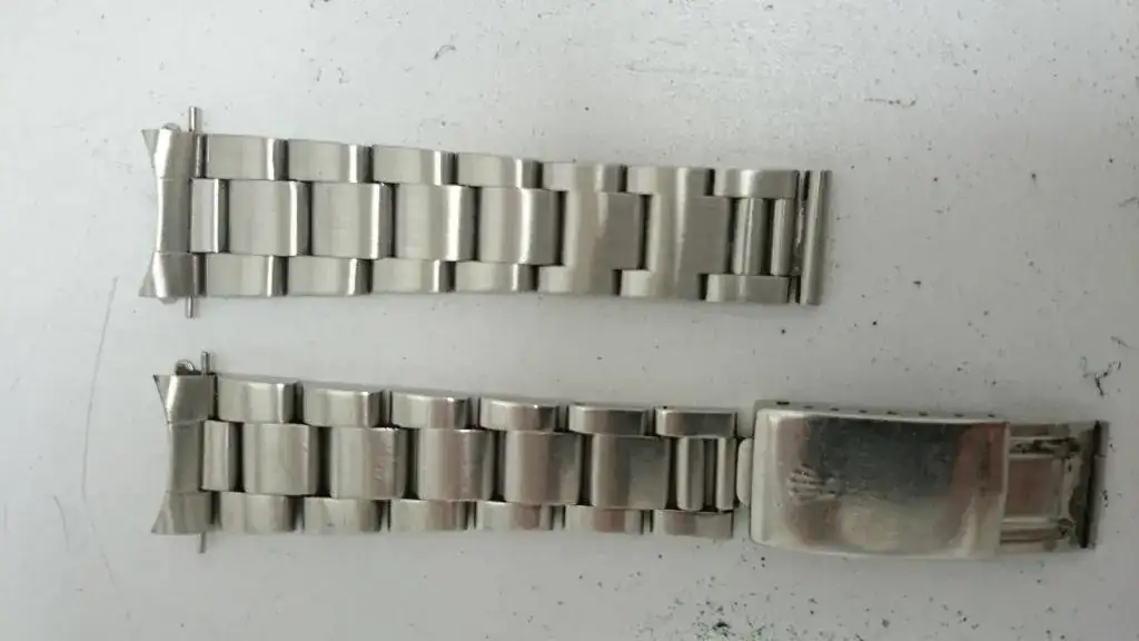

Yo puli un armis brillante de un Breitling Chronomat que era acabado espejo ya que es un armis ancho y había demasiada parte brillante y se notaban las huellas y se veía sucio rápido y lo dejé mate en poco tiempo y poco esfuerzo, la caja no la tocaria ya que hay menos superficie de acero a la vista y las marcas se suele notar mucho menos.
Si un reloj lo he estrenado yo y tiene marcas como son mias no le doy demasiada importancia pero si lo he comprado usado si hay mUchas no me gustan y prefiero esté presentable y después ya se las haré yo.
Aquí el armis brillante de serie
Aquí pulido por un servidor, me considero bastante tiquismiquis en eso y para que yo diga o vea que está estupendo es que lo está, el tiempo invertido es la diferencia que hay entre la hora de ambas fotos, 8 minutos, evidentemente si había alguna rayita se esfumó en un pispas.

Gracias, yo no lo hago así, solo quise mostrar que con las manos y un poco de Scott se puede mejorar el aspecto.
