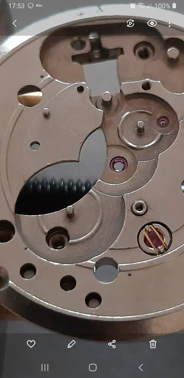

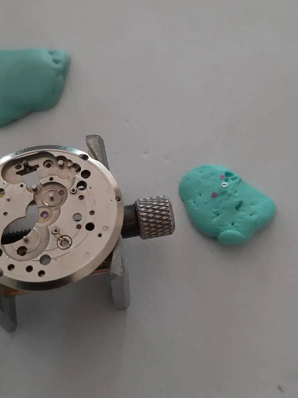

Estoy montando un Thermidor con calibre Lorsa 238 GA, y me he quedado encallado en el sistema antichoque, no lo había visto nunca, creo que es un novodiac? Rectificarme si me equivoco.
Os pongo foto, mi duda está en que hay una arandela que queda entre los 2 rubis y el chaton queda en la placa base. No sé cómo montarlo después de poner la gota, porque el chaton queda en el calibre, y se mueve todo (los 2 rubis con la arandela en medio)
Gracias y saludos
Bueno, al final lo he montado todo sobre el chatón, y el rubí de la parte superior con la gota de aceite 9010 le he tenido que dar la vuelta para colocarlo.

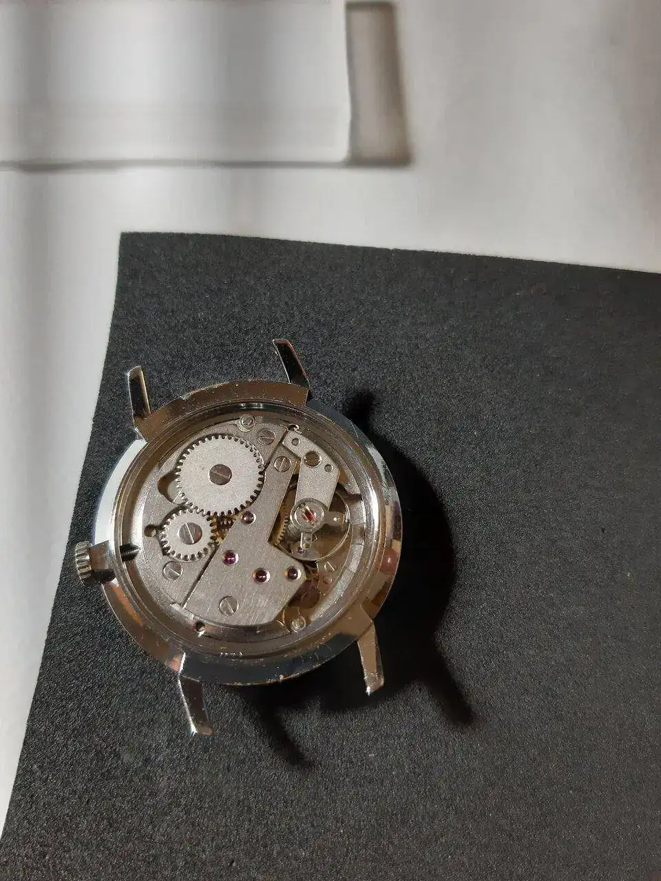

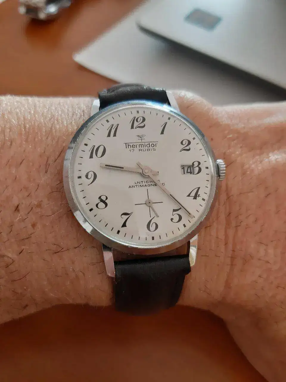

Pues muy contento al final. Todo ha salido bien, puedo decir que este calibre es muy robusto, me parece un calibre fantástico, tenía un poco de óxido en tambor y en la placa que sujeta el calendario, pero no afectaba nada, incluso un rubí del pivote inferior del áncora que está parcialmente fragmentado no afecta a la marcha del reloj. Aquí os dejo unas fotos.
Por cierto, he dejado el calendario sin mover mucho la fecha por no fatigar las ruedas, no tiene pase rápido, pero funciona el pase normal.
