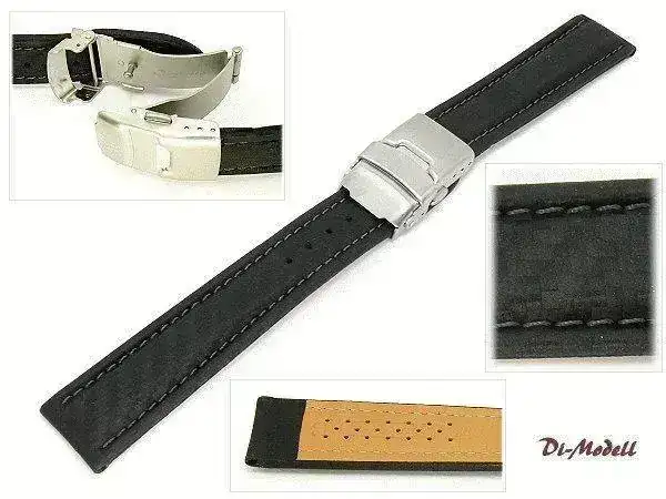

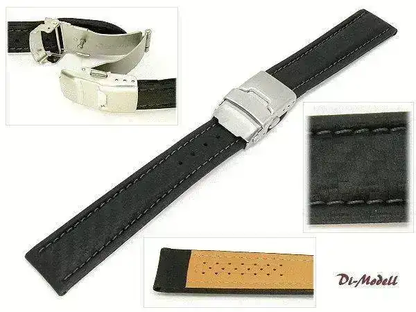

Pues cada día veo más anuncios de relojes donde estos montan piel con este tipo de deployante, la verdad es que una de las cosas que no me gusta de la piel es el piquito que asoma por arriba .... y con este deployante la cosa se arregla ... por así decirlo es un ''armis de piel'' ... lo que no se es si de algún modo se puede ajustar a correas como una Hirsch por ejemplo... o se vende correa+deployante ya montado o solo las propias marcar como Tag/Hublot (donde las he visto) etc las montan...
Gracias chicos

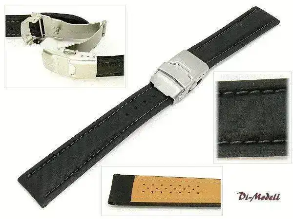

Puedes encontrar correas con desplegable de ese tipo aunque no tan elegante:
Lo de que le sirva un desplegable a cualquier correa, en principio sí, mientras no sea muy gruesa.
También tienes el desplegable suelto. Sólo tienes que asegurarte de que la medida es la adecuada
    25,9 KB · Visitas: 94

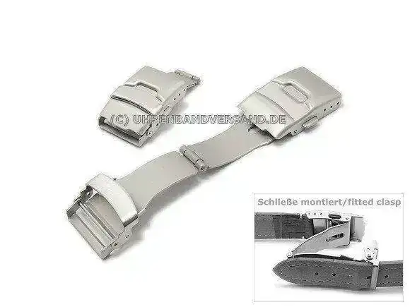

    14,9 KB · Visitas: 73
Hola, si quieres poner una correa aftermarket a un deployante original de ese tipo tienes que fijarte en el grosor de la parte final de la correa. Normalmente las correas que montan en estos deployantes son más finas conforme se acercan al final, para que puedas insertar por ahí el deplo.

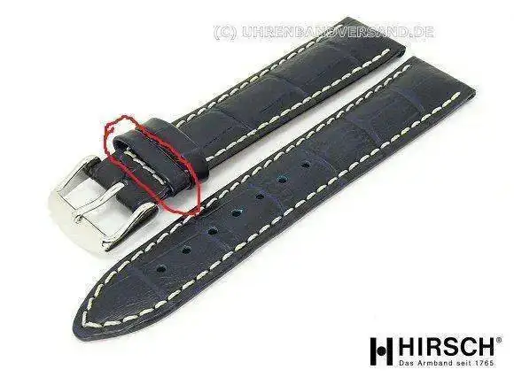

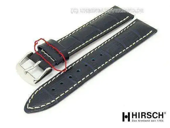

hola,ami tambien me encantan ese tipo de cierres, aunque nose donde se venden por separado,el problema de ponerle una Hirsch es que los "ojales" o como se llamen,,traen 2 pero el primero viene cosido ala correa,tendrias que arrancarlo,,y nose como quedaria,,,espero averte ayudado en algo,,saludos. Hi-Modena-All-dblau-wN.webp

hola,ami tambien me encantan ese tipo de cierres, aunque nose donde se venden por separado,el problema de ponerle una Hirsch es que los "ojales" o como se llamen,,traen 2 pero el primero viene cosido ala correa,tendrias que arrancarlo,,y nose como quedaria,,,espero averte ayudado en algo,,saludos. Ver el archivos adjunto 203445
Correcto, el segundo lo sacas normal y el que va cosido, lo mejor es cortarlo a ran de la correa.
En algunos casos es posible arrancarlo pero normalmente van cosidos y te arriesgas a cargarte la correa.

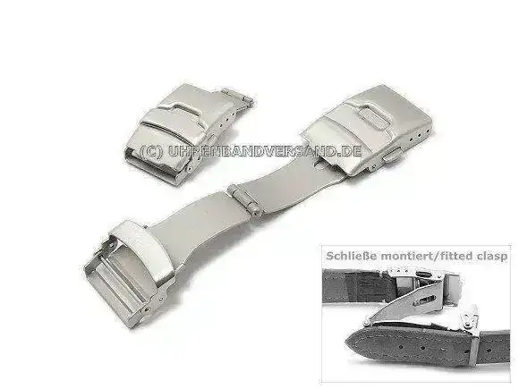

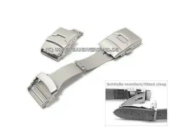

edito: creo que esta vale para 22mm y es de las ''elegantes'' verdad¿?
https://www.watch-band-center.com/watchstrap-p14609h4s1566-Flip-clasp-HeKFS-03-.html
Ese no queda como tú quieres sino como con una hebilla, con el "rabito" por fuera :D
Tal que así:
Este es de 22: https://www.watch-band-center.com/watchstrap-p14670h330s1637-Clasp-HeSFS-06-22mm-.html
Pero asegúrate de que la correa mide 22 mm en las puntas, o sea donde va la hebilla y la parte de los agujeros

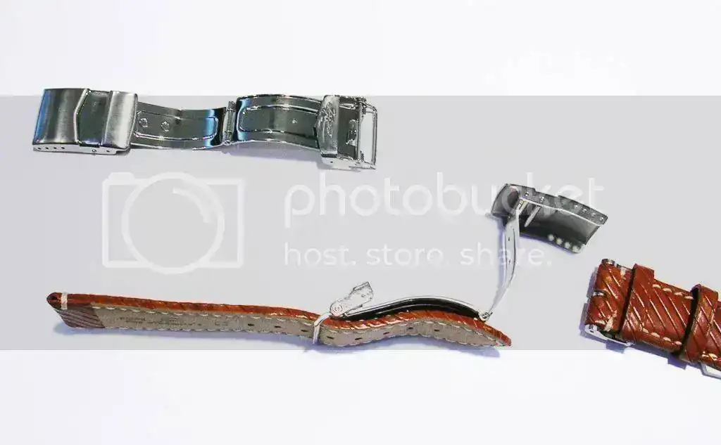

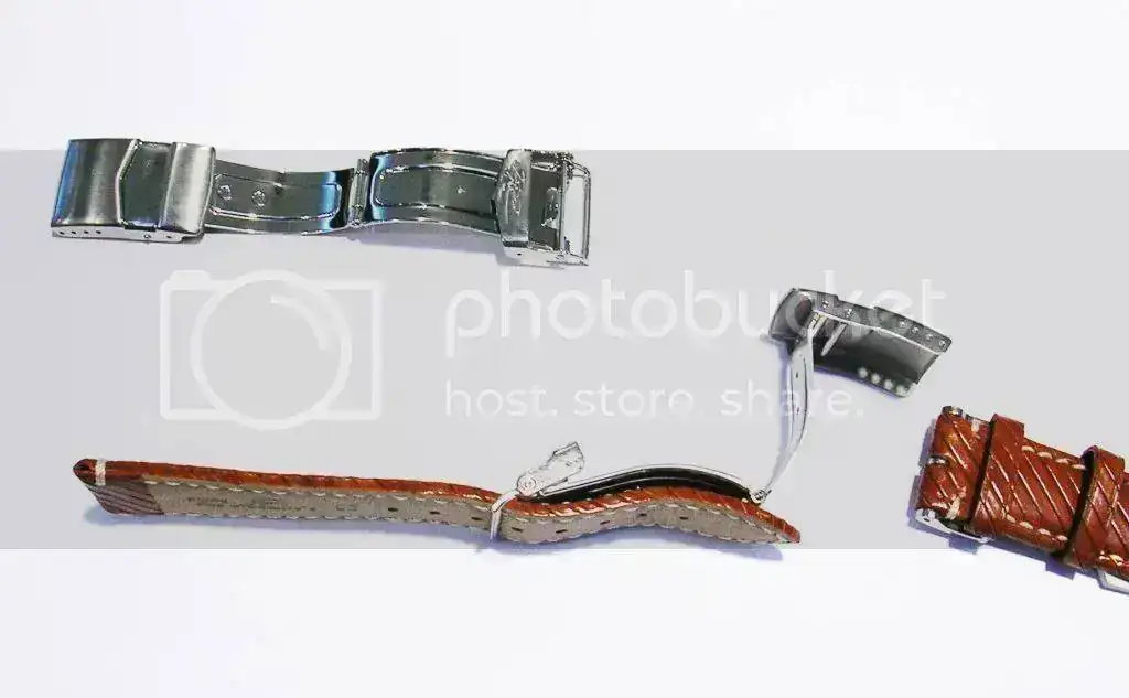

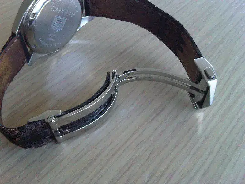

Yo lo hice con un cierre tipo Tag Heuer con esta correa. Los venden en ebay sin logo y diferentes grosores. Suelen ser carillos (30-35)
Tienes que asegurarte que el ancho del buckle coincida con el ancho del cierre. Las correas gruesas suele costar que cierren bien y no se salte y abra el cierre. En mi caso desmonté la parte final saqué el "ojal" y con cuidado y un cutter corté el otro. Luego le di una pasadita con el mechero para que no quedasen hilos sueltos.
El de Tag Heuer es ligeramente diferente y está pensado para con una articulación hacer presa en la correa que no lleva agujeros en este caso. Puedes ajustar la correa de manera más fina (no dependes de los agujeros). Si vas a comprarte una correa de Tag con su cierre vete preparando la cartera, mi mujer me regaló una negra tipo rallie para el carrera de la siguiente foto y todavía está asustada :laughing1:

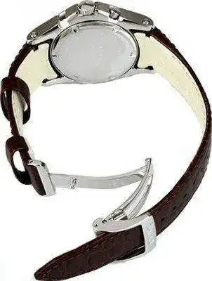

Has visto los cierres de Seiko premier, yo lo uso y me es muy comodo, es facil de conseguir y comodo de verdad
    11,8 KB · Visitas: 117

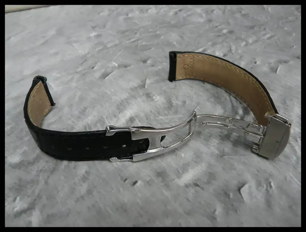

Tengo una en mi Oris y es lo más cómodo que me he puesto nunca, además es preciosa. Si puedes ni lo dudes.
