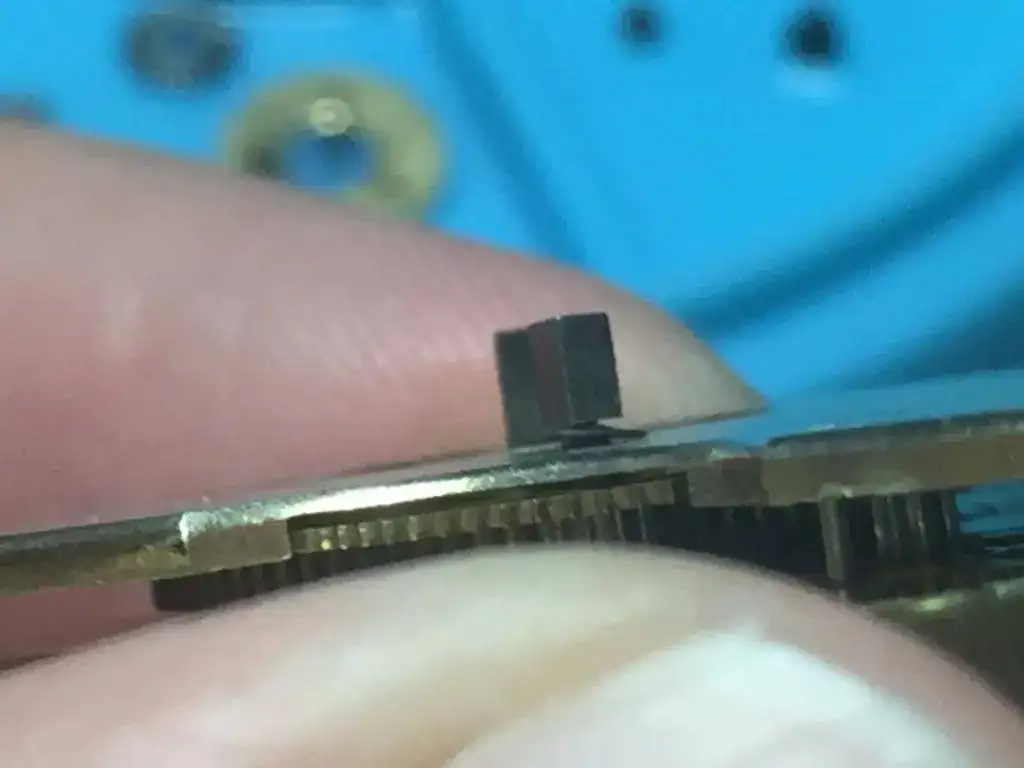

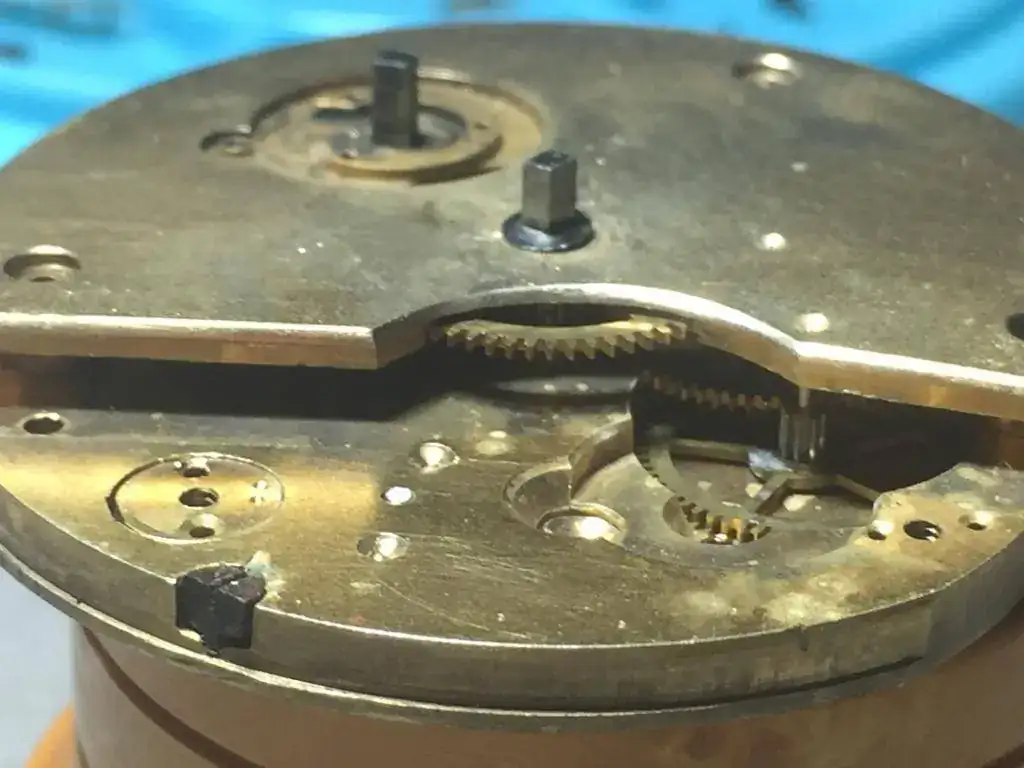

Estoy desarmando un reloj de bolsillo para hacerle una limpieza y me he encontrado un problema que no me esperaba. Es un sencillo y antiguo reloj de escape de cilindro, con llave, sin tija/corona, y aquí es donde me he encontrado el problema: No puedo quitar la pletina superior por que está bloqueada por la pieza donde encajar la llave, prolongación del eje central, que a su vez está pillado por el cañón de minutos sobre la platina principal al otro lado.
Hay un platito o grupilla encajado y que impide sacar la pletina:
La pregunta es ¿Lo correcto es sacar ese platillo (no veo como) o he de sacar la pieza de 4 caras sobre la que actua la llave? No se si esta es parte del eje centra o no.

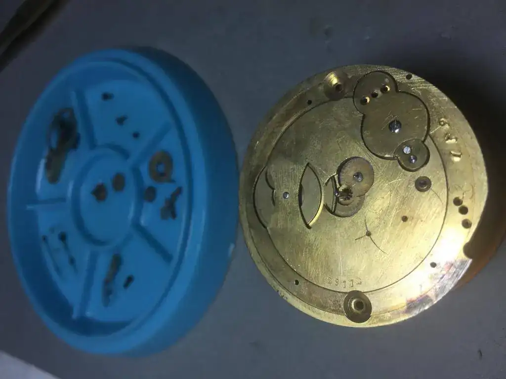

Os pongo alguna imagen del movimiento, que tan solo lleva el numero de serie (28772) repetido en la caja, y el numero 139.

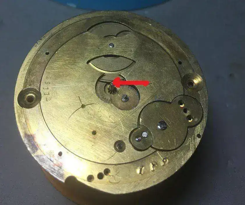

Buenos días Corve.
Ese eje de puesta en hora entra a presión y atraviesa toda la rueda centro.
Dale un golpecico con un martillo de madera o de latón donde te indico con la flecha.
Ten un poco de cuidado, ya nos contaras.
Solucionado. Fue más fácil hacerlo que pensarlo. Necesitaba la confianza que me diste. ¡Gracias!

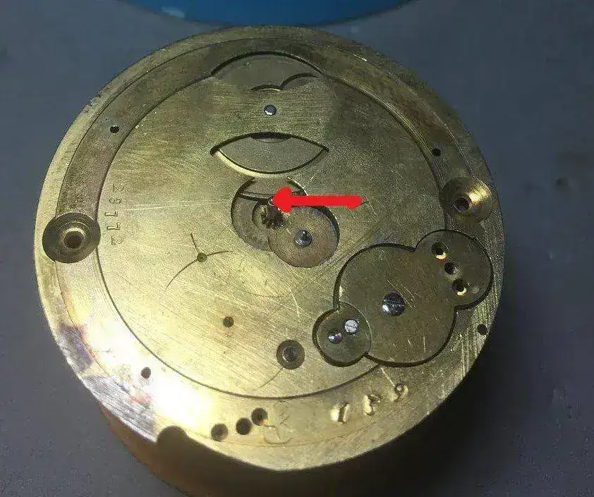

Buenos días Corve.
Ver el archivos adjunto 726199
