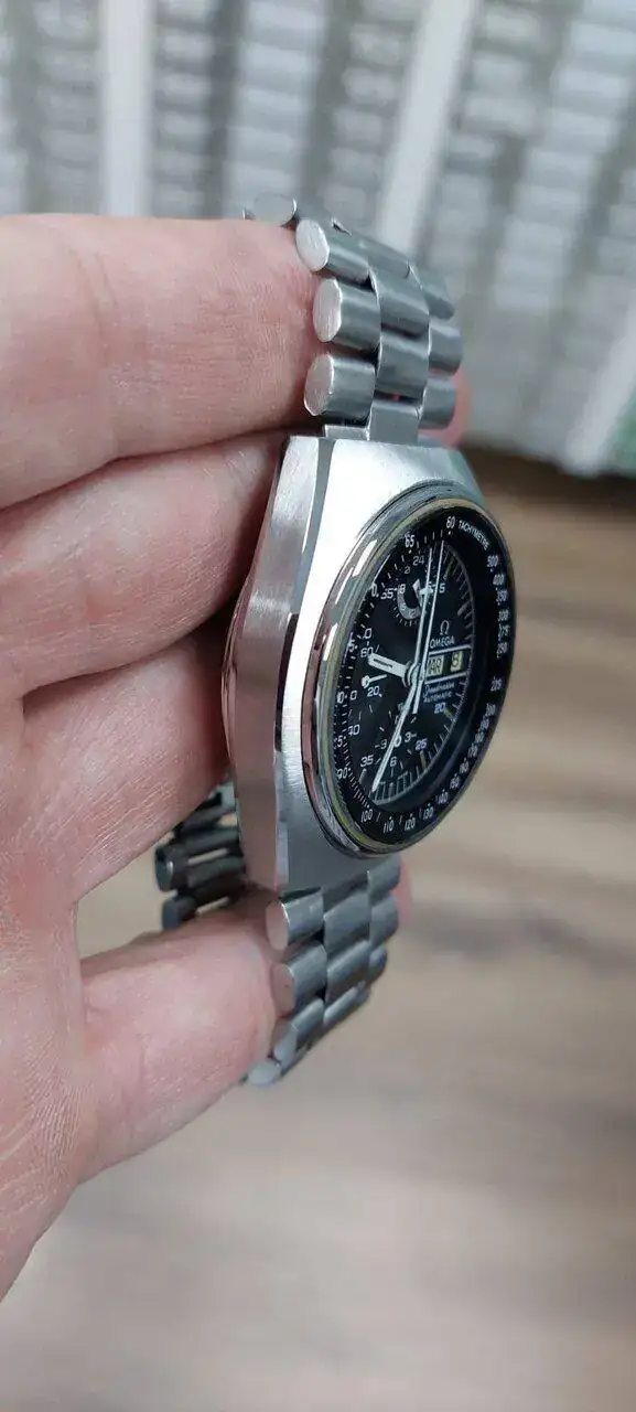

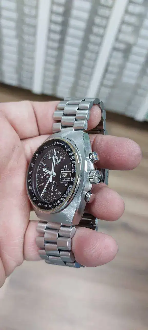

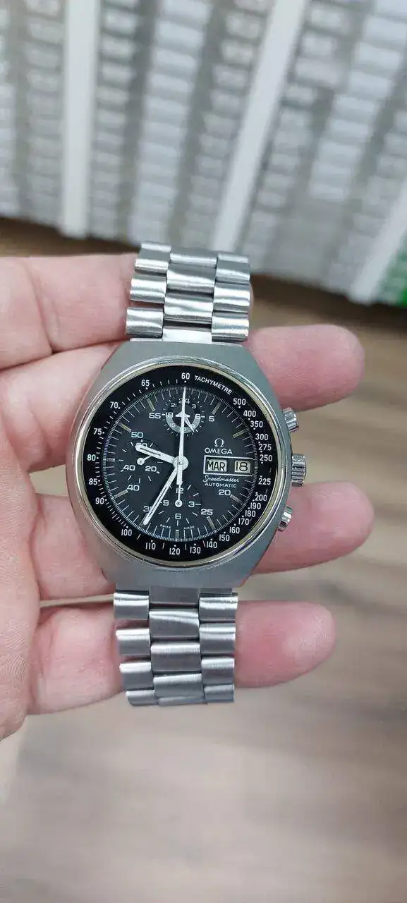

Buenaas,
soy nuevo en el foro y este es mi primer hilo.
Hace poco me decidí a hacerle una reparación completa a un viejo Omega que tenía por casa y hoy, después de unas semanas me ha llegado el resultado. El reloj tiene un aspecto fantástico y parece funcionar a la perfección. Tiene una motilla de polvo en el interior del cristal y parece como si tuviera un poco de aire en la zona del taquímetro, pero minucias aparte está perfecto.
La sorpresa vino al cambiar la hora. Nada mas sacarlo de la caja, me di cuenta de que estaba 20 minutos atrasado. Total, que un rato después me decidí a ajustarlo. Coloqué la corona en la primera posición, comprobando que servía para ajustar el día del mes y semana, y cuando voy a pasar a la segunda posición, con sumo cuidado, noto que la corona se sale. Antes de llevarlo a arreglar, el reloj no funcionaba y también se le salía la corona. La volví a colocar cuidadosamente mientras rezaba un padre nuestro y el reloj seguía funcionando sin problema. Al rato volví a intentarlo y no hubo fallo.
La reparación del reloj está en garantía y ahora tengo la duda de si lo de la corona es algo normal, si tendrá algo dañado en la tija o así, o de si le habré roto algo sin darme cuenta. Después del ajuste no lo volví a tocar, no se si fue casualidad o de verdad la corona se puede quitar con tanta facilidad.
Gracias de antemano.
Adjunto fotos por si interesa:

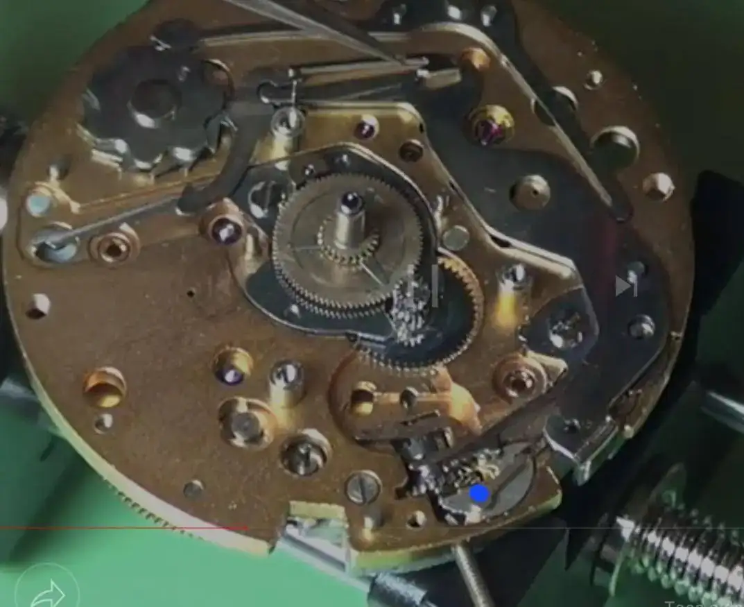

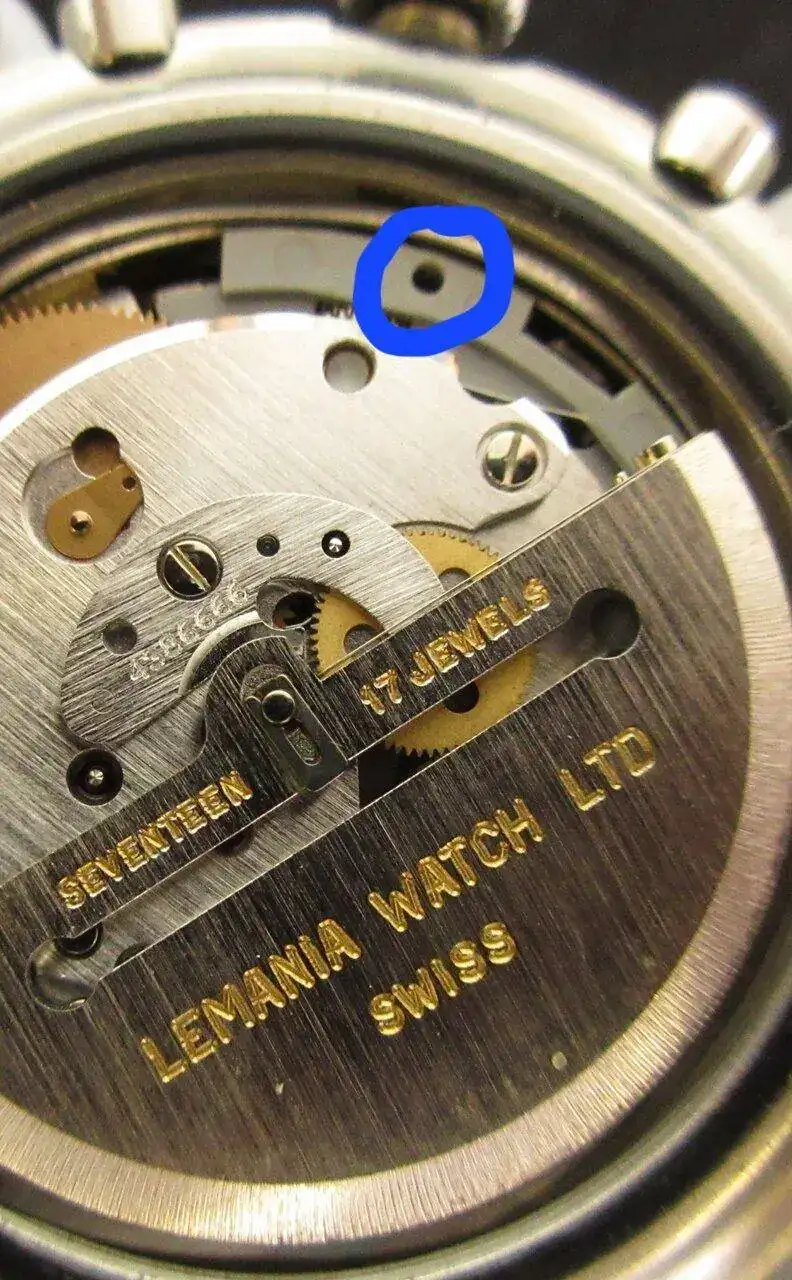

Pues segun creo el calibre es un Lemania 1045, la tija se saca presionando por aqui con algo fino.
Lo mas seguro es que este muelle no tenga la fuerza suficiente o este algo doblado, lo suyo es abrirlo y comprobarlo, si ahora no se sale yo no me complicaria.
Reacciones: argus, Domimc y BlackBender
