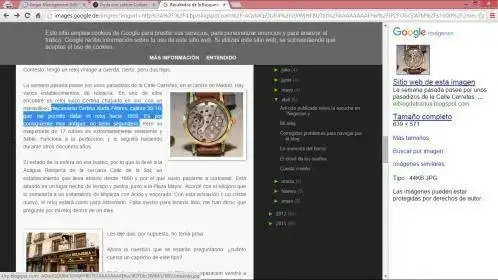

El caso es que me da que justo este modelo no lleva para segundero. Hay 28-10 que no llevan.
Es posible como ya te han dicho los compañeros que tu movimiento : Tenga roto el eje donde va el segundero y por eso no aparece (es cuestion de cambiar esa rueda).
