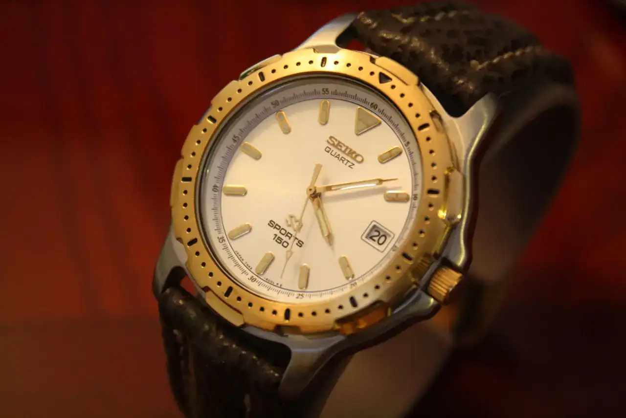

Lo que o sabes, es la sensación que te da tener un reloj de estos en las manos,yo no la comparo con nada!!
Tengo más de 100 SEIKO vintage, entre automáticos, unos pocos cuarzo y una veintena de LCD.
Y NUEVO, compre solo uno!! mi primer SEIKO, QUE AÚN LO CONSEVO Y ES YA UNA PIEZA RARA DE ENCONTRAR.
Ningún reloj nuevo, te acerca a la historia de los vintages.
Por supuesto que hay diferentes sensibilidades, y para otro, tener un reloj "usado", no es lo mismo.Pero estos MO SON USADOS, son historia!!!!
Mi primer SEIKO, 20 y pico de años, con correa de cuero, que me gusta más,y ni sabía que era un diver, con corona roscada y todo!! 57mil pesetas que me costó!!!
Muy guapo!!! Lo de la sensación de tener uno vintage..... espero no tardar demasiado en poder sentirlo, y de ese modo tener historia mecánica en mi muñeca,jejejeje.
Gracias por compartir tu primera unidad.
