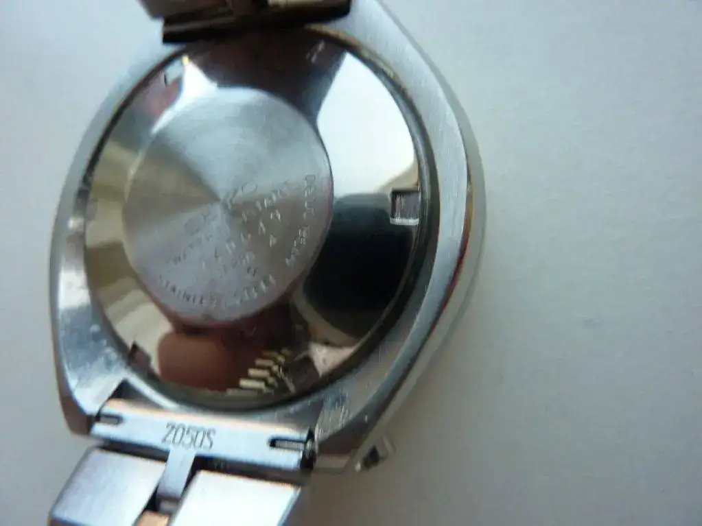

Por supuesto que me has ayudado. Acaba de pasarme el vendedor unas fotos de la unidad en cuestion, que voy a subir y os las facilito para que valoreis vosotros mismos en unos minutos. Mi mayor duda es si la caja esta restaurada (que no se si se puede saber mirándolo a través de fotos) y si será original o nos.... que eso es imposible de saber.
Gracias de nuevo
Aqui os dejo unas fotos del mismo. Gracias.

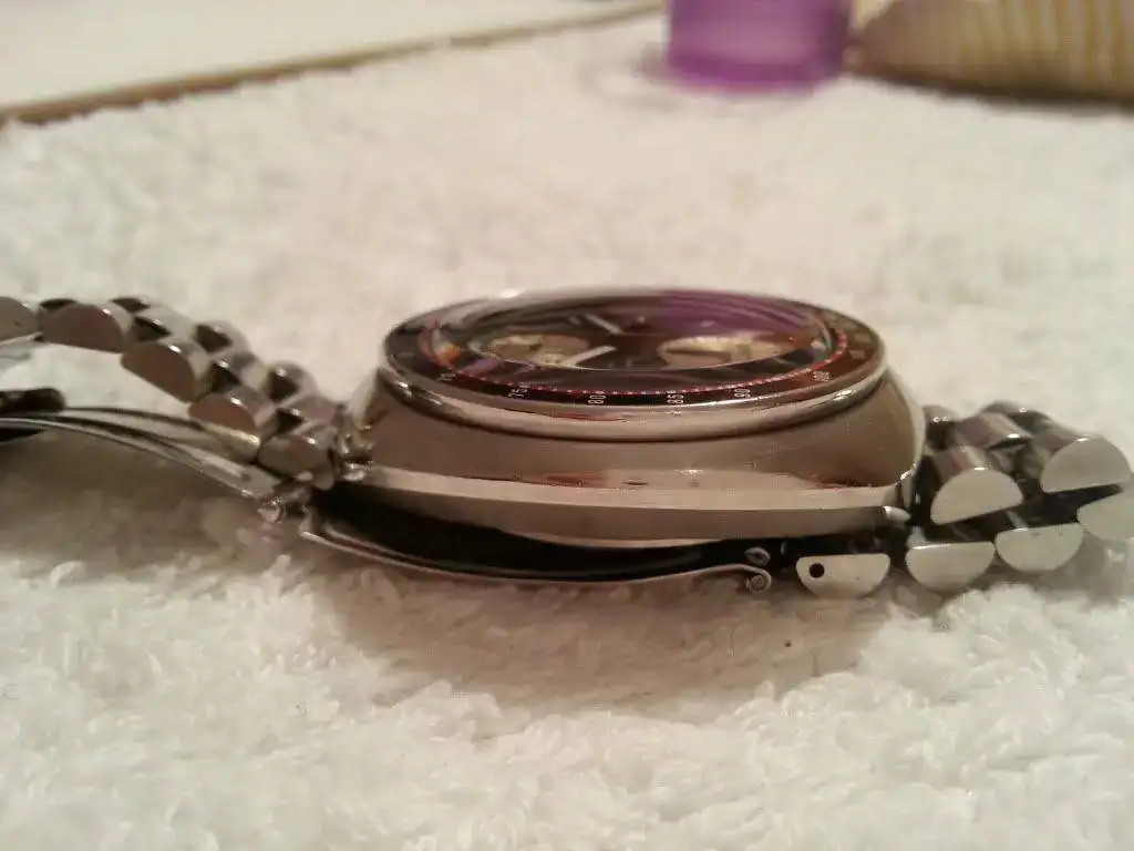

Respecto a la caja, con unas buenas fotos de los laterales de esta, donde se aprecien las aristas, se puede ver si esta pulida o no.
Se valora mas que este sin pulir, aunque tenga marcas de uso.

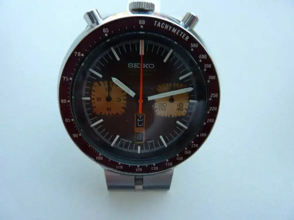

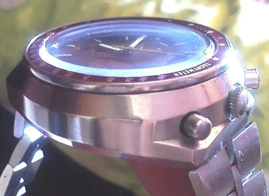

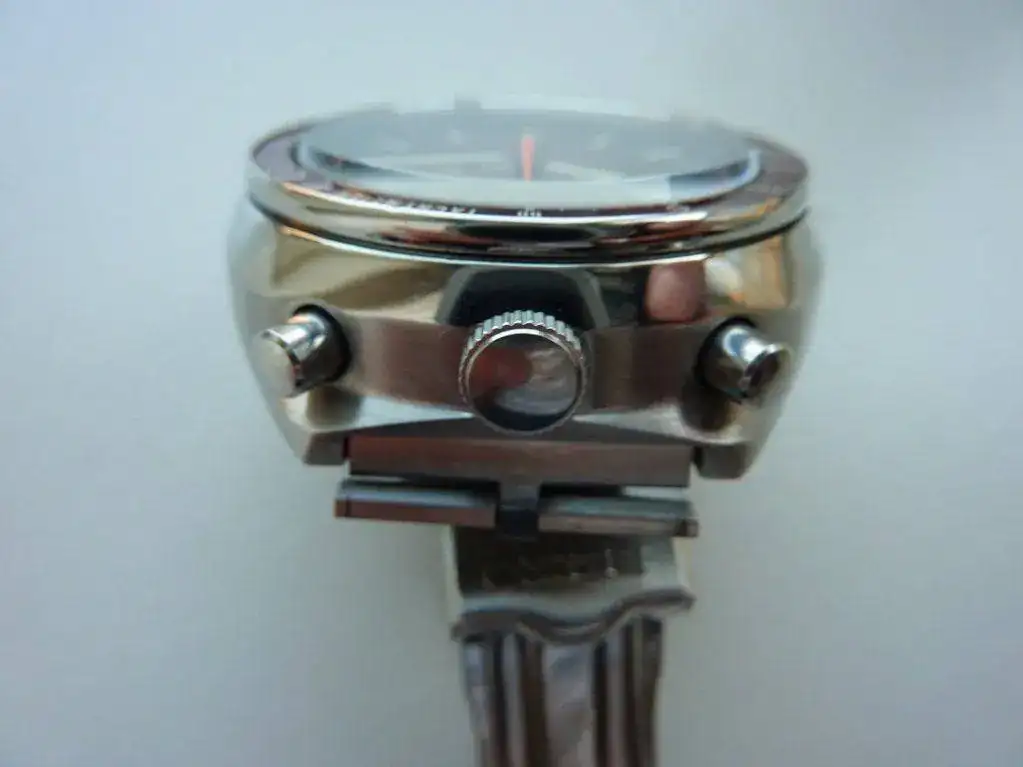

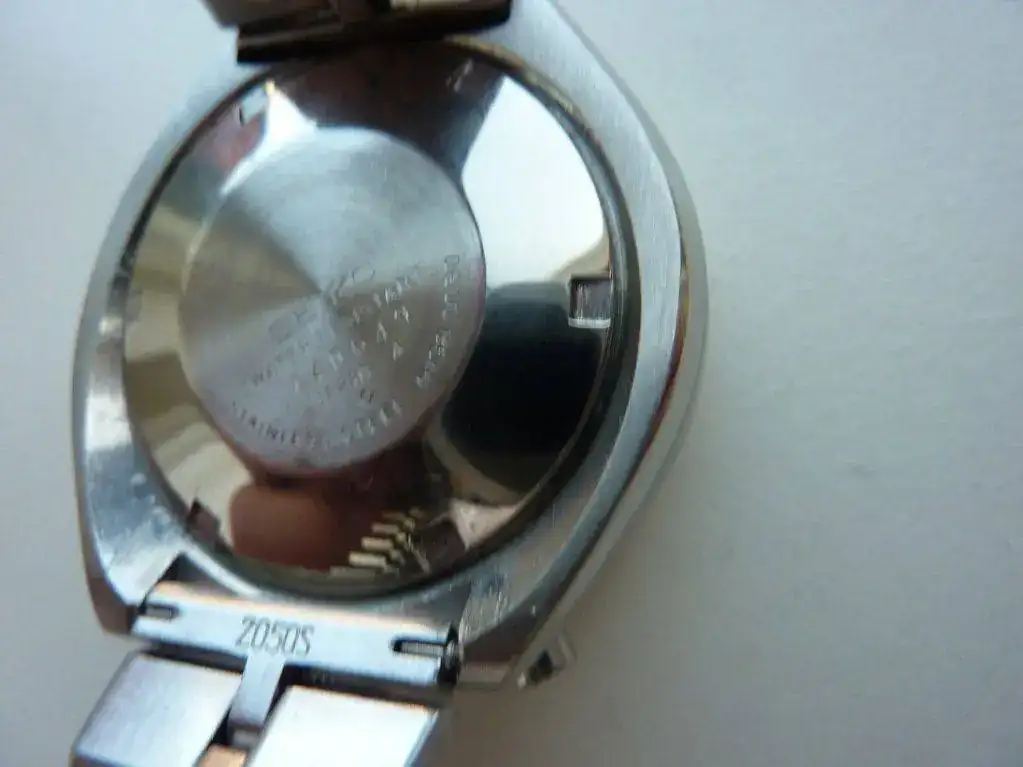

Te pongo unas fotos de los laterales de la caja del mio sin pulir.

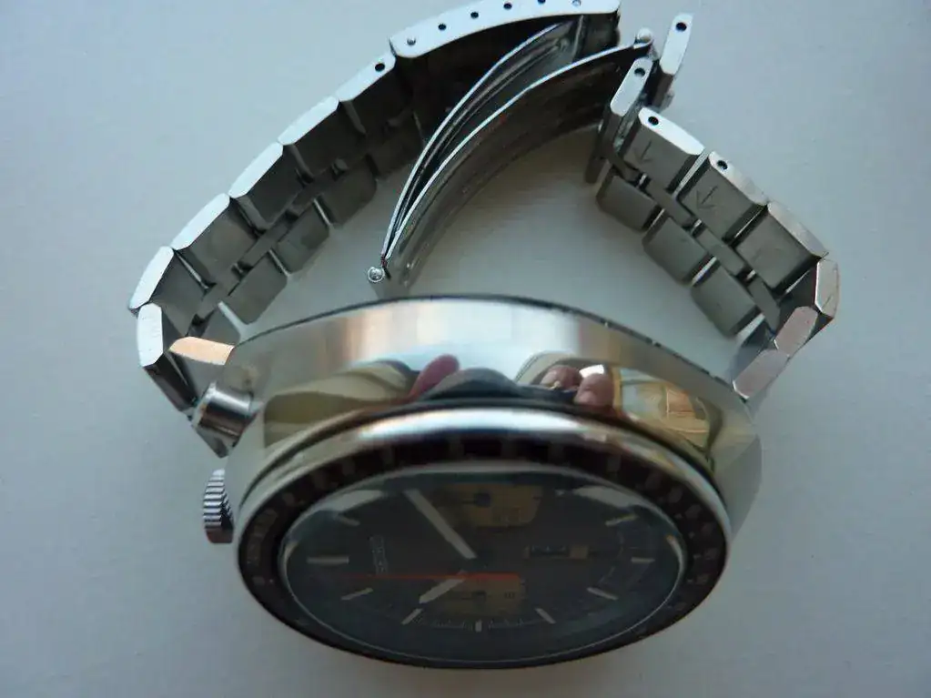

Acabo editar las fotos para que se vean. Visto ahora el tuyo.... no se yo si ese que me venden estará pulido.
A ver que opinais. Gracias.

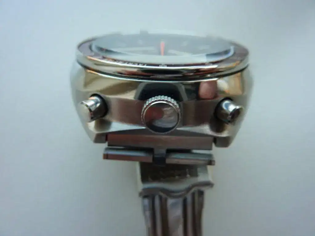

Uff...tras ver las fotos personalmente no te puedo decir cuanto pagaría por ese reloj porque seguramente ni me plantearía comprarlo.

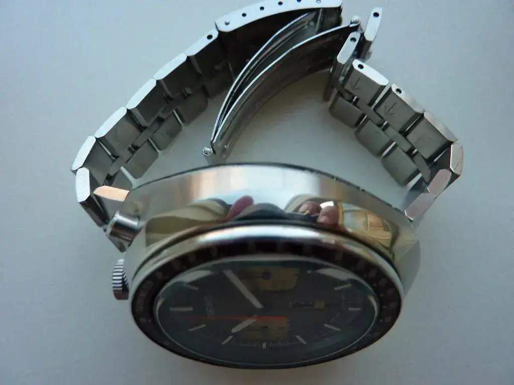

No se por donde empezar...lo mas importante la caja, esta muy pulida, pero mucho, lo mas característico de este reloj que son sus aristas no existen.
La agujas horarias yo diría que son aftermarket o están muy mal repintadas y relumeadas.
La trotadora del crono no se corresponde en color y las de las subesferas son aftermarket.
La esfera esta relumeada o peor es también aftermarket.
El cristal no es el original, se aprecia en el biselado.
El bisel creo que es original.
Por ultimo el brazalete para ser el original del reloj parece estar en un estado impecable, con lo cual me hace pensar que igual también es aftermarket.
Con todo esto yo lo dejaría pasar, si tienes paciencia puedes encontrar un bullhead con todas sus piezas originales y en buen estado por 400-500€ vamos lo que seria una pieza de colección, por debajo de ese precio ya serian relojes con mas o menos piezas aftermarket.
A ver que te dicen otros compañeros y si me corrigen en alguna apreciación.
Te pongo alguna foto mas del mio para que compares.

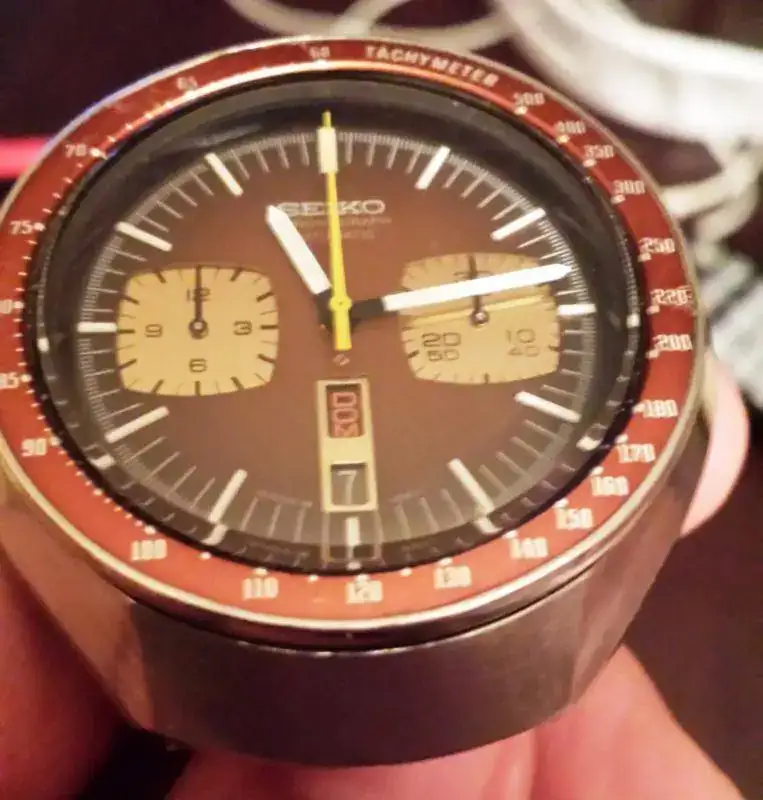

¿¿Este que pongo ahora seria mejor ejemplo???
Lo de la trotadora.... lo veo claro, lo de las agujas horarias relumeneadas, también, pero lo demás..... Por ejemplo lo del biselado..... o lo de la esfera relumeneada.... uf, que grande me queda.
Sigo de todos modos a la espera de los compañeros a ver que me dicen. Gracias.

Esa caja está repulida ,incluso la tapa, y un reloj de estos sin una foto del interior, jámas se ha de comprar.
Y fíjate que diferencia en al fondo de las subesferas (cuadradas claro:D)
Ahora, CUIDADO!, aunque tenga partes aftermarket , y lo hayan pulido,si el movimiento va bien, resetea a 0 correctamente y preserva todas sus funciones, el precio es un pelín caro, pero es lo que se pagan.Solo cambiar la aguja por una amarilla, y tienes un reloj, que por menos de 400€ y no lo consigues.Y lo del pulido de la caja, depende, si eres coleccionista, importa, si no preferiras llevar ese modelo pulido en tu muñeca ,antes que uno "viejo", no se si me explico.

Pero ves , este tiene el dial ORIGINAL, peeeeero EL FONDO DE LAS SUBESFERAS LO HAN CAMBIADO!!!, EL ORIGINAL,ES UNA CHAPA CON TEXTURA DE LINEAS VERTICALES!!
yO CON ESTE INTENTARÍA UNA OFERTA DE 450, POR QUE LA MÁQUINA SE VE BASTANTE BIEN, Y PREGUNTARLE A TRAVES DE eBAY, SI EL CRONO RESETEA CORRECTAMENTE A 0.

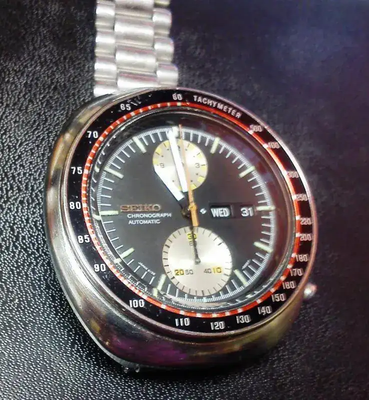

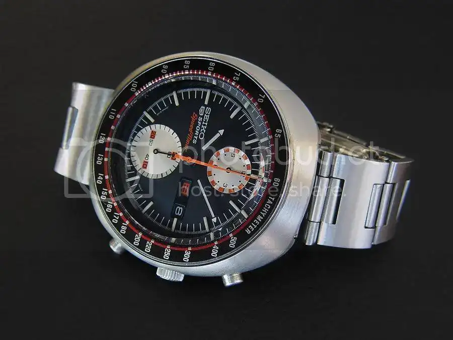

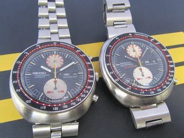

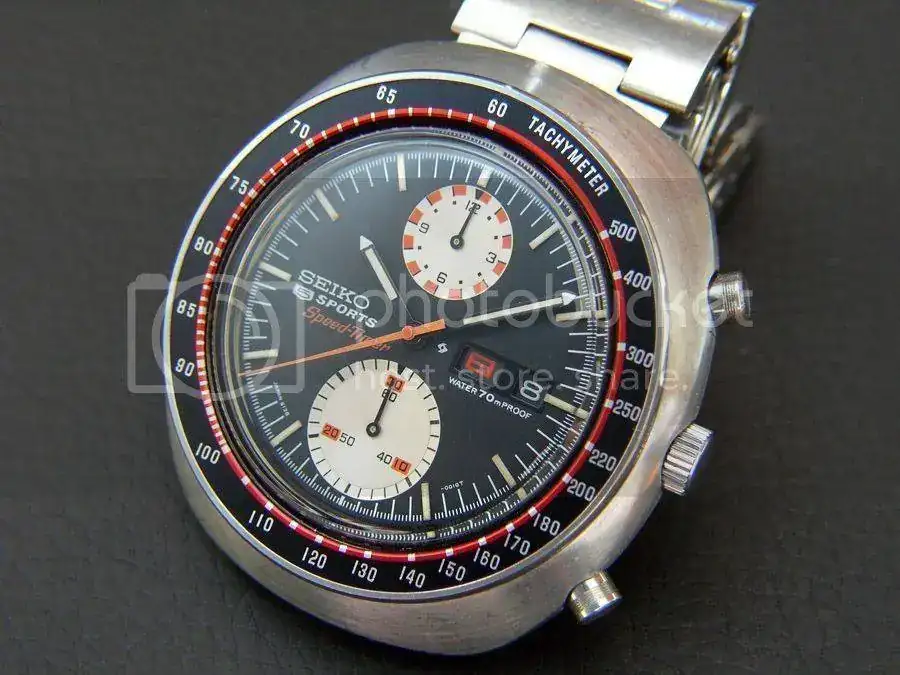

Y ya puestos te pongo una foto de mi UFO de 1.974 con todas sus piezas originales (a excepción del cristal que es una réplica exacta del original), y que está en un estado excelente tanto de marcha como estético :flirt:.

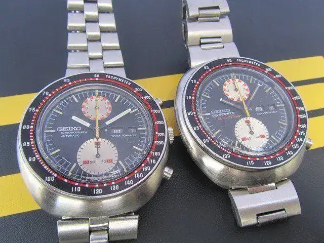

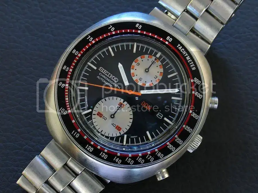

Precioso tu UFO...... Una duda que me intriga de ellos y que he visto en varios....
¿Por que en unos de ellos pone en el dial Seiko chronograph y en otros seiko 5 sport, siendo ambos del mismo año(69-70), ambos proof y con la misma combinación de colores??
Un ejemplo..... estos que pongo a continuación:
Si es de alguno de vosotros la foto y no queréis que este aqui, la retiro, ya que no he pedido permiso a nadie. Gracias.
Gracias por tu respuesta, e intentaremos no tirarnos a la piscina demasiado "rápido", jajajaja!!!
Ver el archivos adjunto 263875

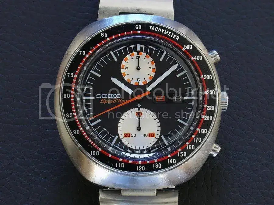

Hay varios modelos distintos de UFO, dependiendo de años de fabricación y de mercados para los que se comercializaron, cambian en las leyendas, forma de las agujas y también en tonos de colores.
Me autocito para poner los distintos modelos de UFO que hay.
6138-0010 UFO Proof-proof.
6138-0011 UFO 5 Sports Speed-Timer
6138-0011 UFO Speed-Timer
6138-0011 UFO
Puede haber más variantes eh, tampoco yo soy un experto, pero en principio creo que éstos son los modelos principales.

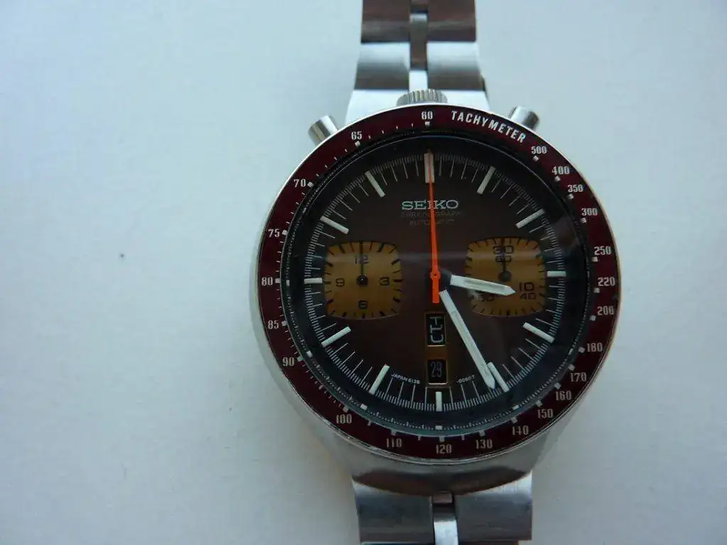

Buenos días:

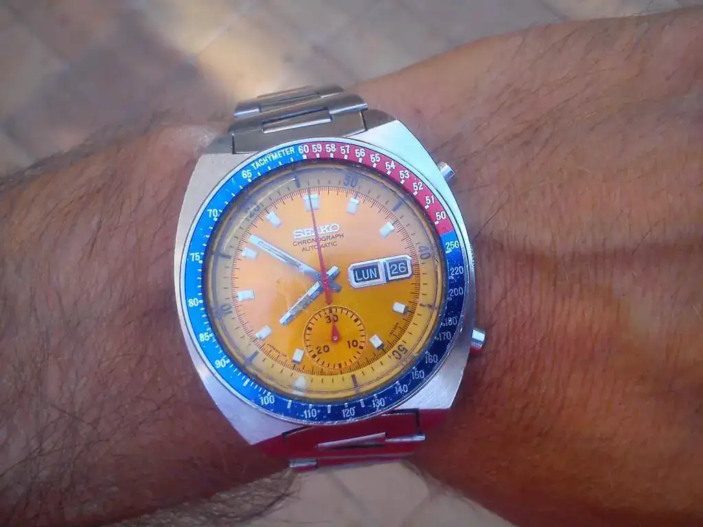

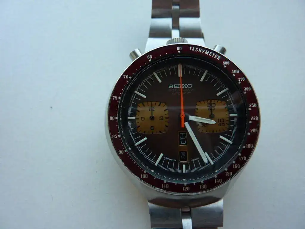

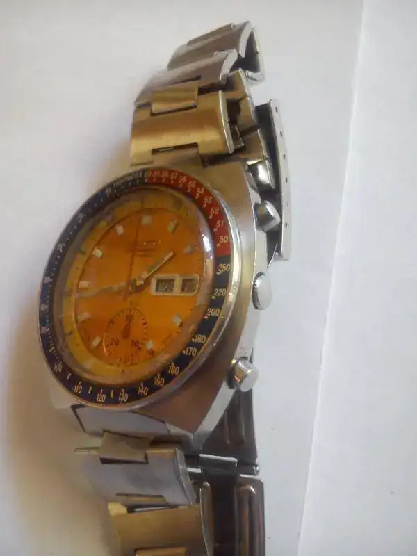

Te adjunto fotos de mi pogue, mi UFO y mi Bullhead, los tres que mencionas, por si te sirven, para comparar.
Saludos y paciencia, piénsalo muy mucho antes de lanzarte, siempre aparece algo, aunque hay que esperar...Ánimo y suerte!!

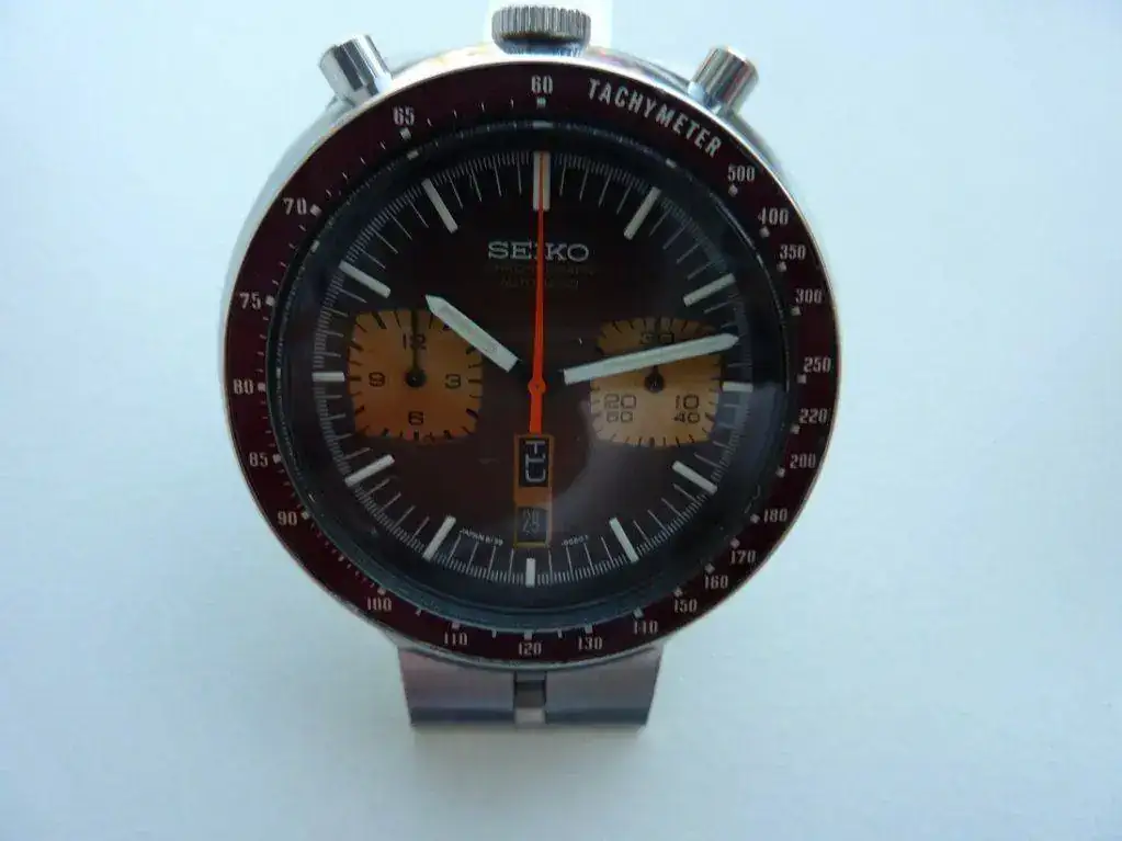

Este es un cristal original.
Como ves exteriormente es totalmente plano y el borde esta biselado.
Colocado en el reloj el cristal sobresale mas o menos un par de milimetros por encima del bisel.
Te pongo una foto del cristal original junto al colocado en el reloj, el cual no es original, pero como veras es idéntico.
