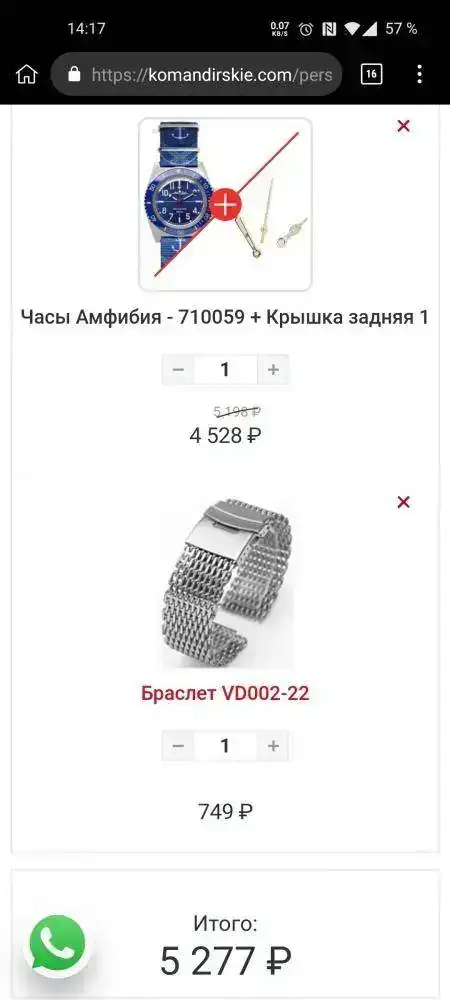

Es bastante difícil comprar leyendo en cirílico, y estoy pidiendo en la página el reloj,el armis y la tapa,no entiendo bien la nomenclatura de las piezas, pero por lo q parece debe llevar la referencia de la caja con la que encajaría... entonces tengo miedo de comprar algo q no m sirva por no entender bien lo q pone, también me gustaría comprarle el bisel del mismo color que la esfera a ser posible.
Ruego a algun usuario mas experimentado que yo(eso cualquiera XD) a ver si me puede iluminar un poco para no cagarla,y agradecer x adelantado tomarse su tiempo en ayudarme en esta consulta.

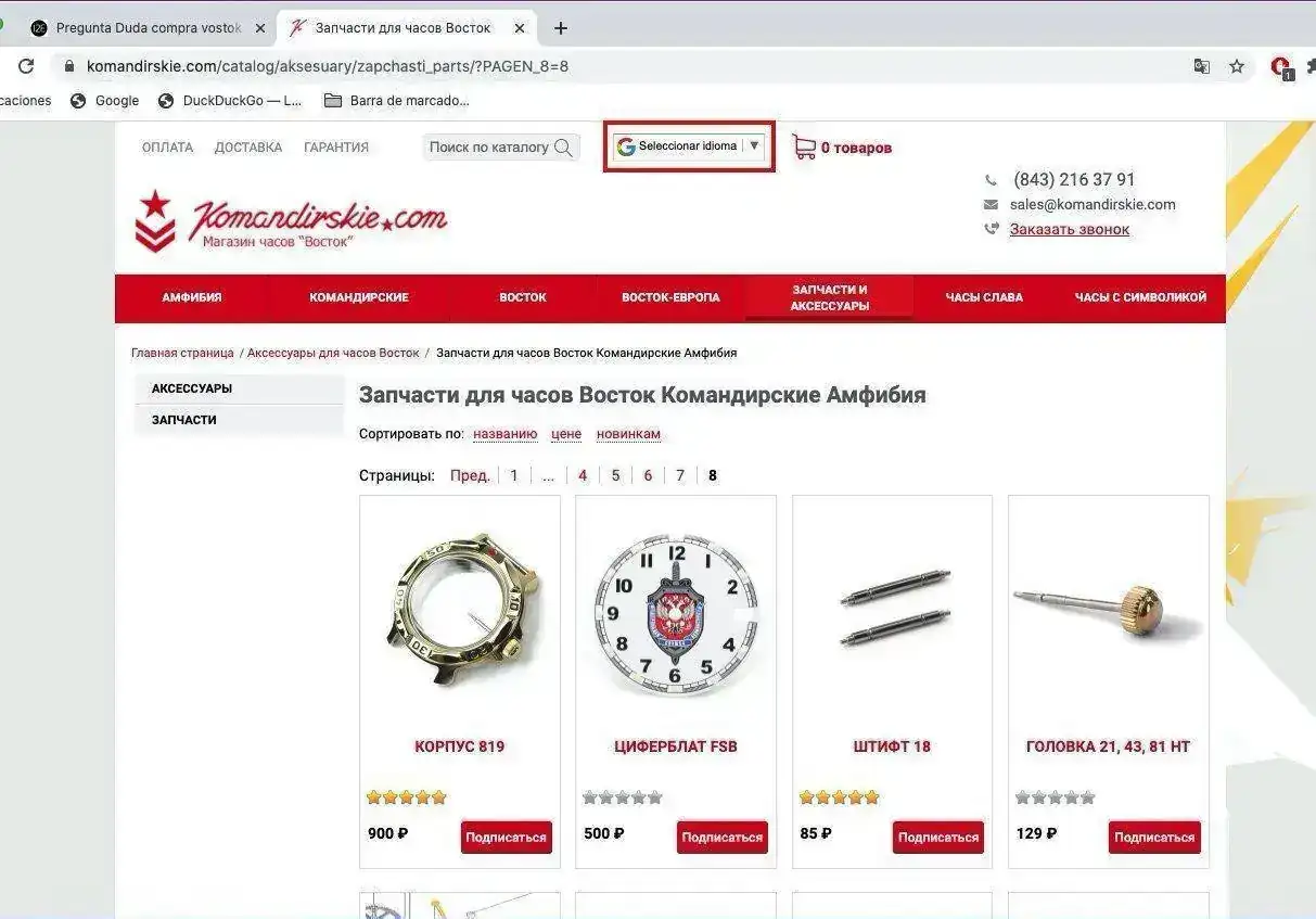

Hola, la página de Komandirskie, al menos en los navegadores de Internet por ordenador, tienen el traductor al español de Google, no sé si esto te puede ayudar. He enmarcado la casilla en rojo.
Si estás entrando desde el móvil a mi en l web de Komandirskie me aparece arriba para traducirla.
Y va bastante bien.
Yo uso el explorador Chrome.
Aquí lo puedes ver:
Yo suelo hacerlo por ordenador y aunque tengo un ordenador personal Apple, para esta página en concreto, también me gusta más Chrome que el navegador Safari que llevan por defecto estos ordenadores.

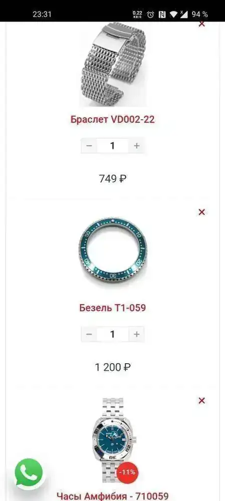

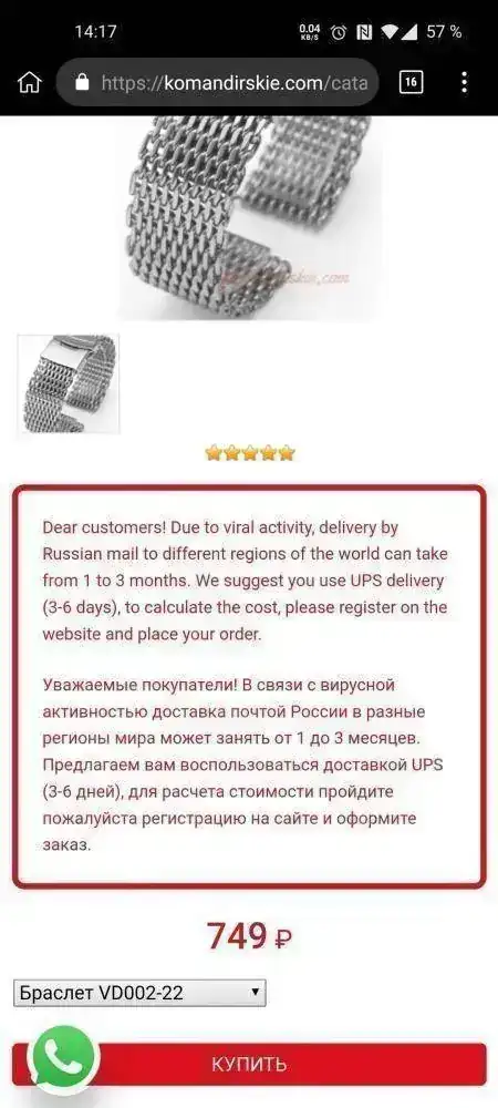

Bueno, después de dar 237 vueltas a la página y leerla en español y cirílico he logrado hacer el pedido,al final me he liado y me he gastado 96€ jaja,espero q no m cueste el divorcio...pero merecerá la pena seguro jiji
He elegido UPS, 4-5 dias dice, aunque dudo que tarde tan poco desde la madre Rusia.
Otra cosa,espero que todo lo q he comprado sea compatible, entre otras,xq los plexi son todos del mismo tamaño no? Quiero decir el bisel únicamente.

El plexi y el bisel no tienen nada que ver, o poco.
Plexis tienes 2 tipos, para amphibia y para komandirskie.
Los biseles son otra cosa, hay para cajas pequeñas y cajas grandes.
Precisa un poco más y te decimos si vale o no lo que hayas comprado.
Pues creo q lo he pedido bien,a ver q os paso las capturas y me decís...si no tendré q comprarme otro para ese bisel 🤣
Gracias por vuestra ayuda :Cheers:Screenshot_20200805-233135.webp
Yo diría que es correcto, la shark mesh tendrás que cortarla de largo, pero por lo demás todo debe encajar.

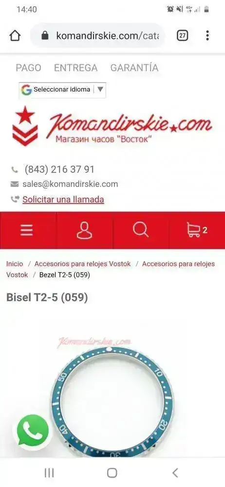

Pues no tengo ningún bisel T1.
El T2 fijo que vale para la 710, ese por lo que dice la web también debería servir.
Seguro que por aquí hay más de uno con ese bisel y esa caja.
A ver si hay suerte y alguien lo confirma.

Acabo de ver q dice en la descripción: "valido en todas las cajas amphibia classic mirar" espero tener suerte,y si no pal komamdirskie [emoji4]
Enviado desde mi IN2013 mediante Tapatalk
Hola, la diferencias entre el T1 y el T2 son el ancho de la cosa pintada y el dentado, ambos son universales :yes:
y la shark mesh la puedes cortar con tenazas o con dremel y disco de corte.

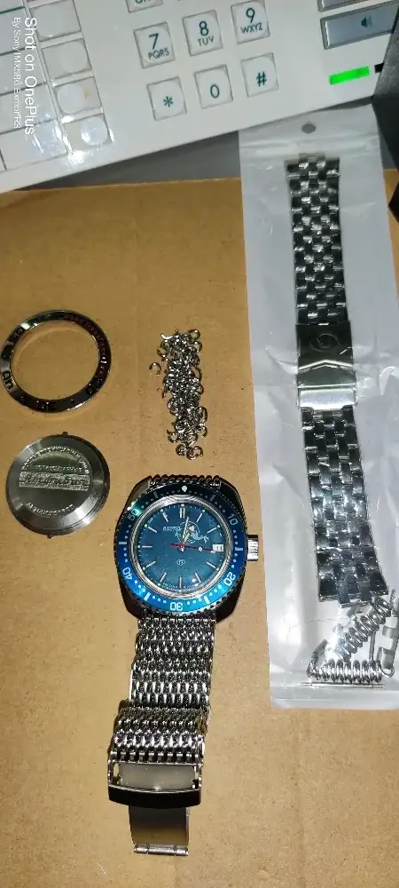

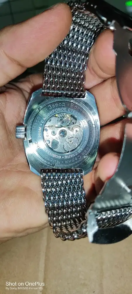

Me ha llegado hoy el pedido que hice, por el cual puse este hilo,y he de decir que ha quedado perfecto,el bisel se me ha resistido un rato,lo he intentado poner de varias formas,y al final ha entrado sin fuerza,con un poco de presión controlada desde ambos lados y perfecto,luego la cadena me he tirado un rato cortando y cortando,q tengo la muñeca pequeña,y la tapa trasera,previo pelo de engrase la he cambiado también,igual pongo esa tapa en el komandirskie,q como es un amphibia tambien....y ahí van las fotos..
Muchas gracias por leerme y ayudarme
Le queda todo perfecto,no sera mi única 710[emoji41]
Un saludo [emoji4]

Lo has dejado precioso :clap:
Muy bonito.
La malla a esta caja le queda que ni pintada.
Felicidades!
Muchas gracias!
Muy bonito.
Felicidades!
Esq esta caja con la correa de serie no m gusta nada,ni m lo he probado, quería este mod,y creía q me iba a llevar tiempo..lo he terminado en 1,5 horas y este acabado es un clasico[emoji4]... ahora quiero la 090 pero con bisel rojo y esfera negra de serie con la shark también,ya veremos..pero eso después de las vacaciones [emoji848]
Enviado desde mi OnePlus8 mediante Tapatalk
Te ha quedado genial. Parece que el scuba en ese color "lo está petando". Esperamos con ansia ese 090.
Maravillosa belleza has conseguido, el resultado es magnifico
