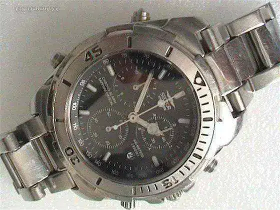

Lo que sí que he averiguado (y me ha dejado sorprendido) es que este movimiento fue montado por los Breitling Jupiter Pilot bajo el nombre de calibre 59 8o. Pongo el link al hilo que está en "esenciales": www.relojes-especiales.com/foros/esenciales/otro-breitling-de-corazon-japones-jupiter-pilot-27655/
En mi caso el movimiento viene montado en un Sector 255, al que voy a tener que mirar con otros ojos:
    36,6 KB · Visitas: 794

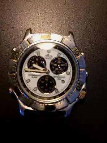

Hola Yogui me llamo Rafael soy nuevo por aquí.
Tengo un Lotus 9348 con ese movimiento, al que le tengo mucho cariño, lo tengo desde el año 1989 y quiero poner una correa nueva y devolverlo a la vida cotidiana ; tengo una duda respecto a la cuenta atrás.
Cuando seleccionas los minutos ya empieza a funcionar automáticamente? o hay que pulsar algunos de los botones?
Porque no consigo que funcione, solo lo he visto funcionar una vez y no se ni lo que hice.
Te adjunto una foto.
Bueno haber si me sacas de la duda, porque si no, igual no le trabaja esa función.
Gracias Saludos .
Hola masqueloco! Yo tengo un Citizen Promaster que monta el calibre 3510, el cual es prácticamente idéntico al que monta tu Lotus. Cuando Adquirí dicho reloj en la Relojería se equivocaron al darme el manual. Así que tuve que armarme de mucha paciencia y aprender a utilizar las funciones a prueba y error. ::Dbt:: :-(( ::bash:: ::Dbt:: ::bash:: :light:. Para que funcione la cuenta atrás primero debes fijar los minutos deseados con el pulsador superior situado junto al numero 50 y luego para que comience a funcionar debes presionar el pulsador superior situado junto al numero 10. Cuando lo hagas correctamente emitirá tres pitidos para indicar que ah comenzado la cuenta regresiva! Saludos
